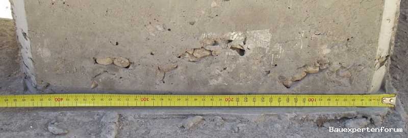

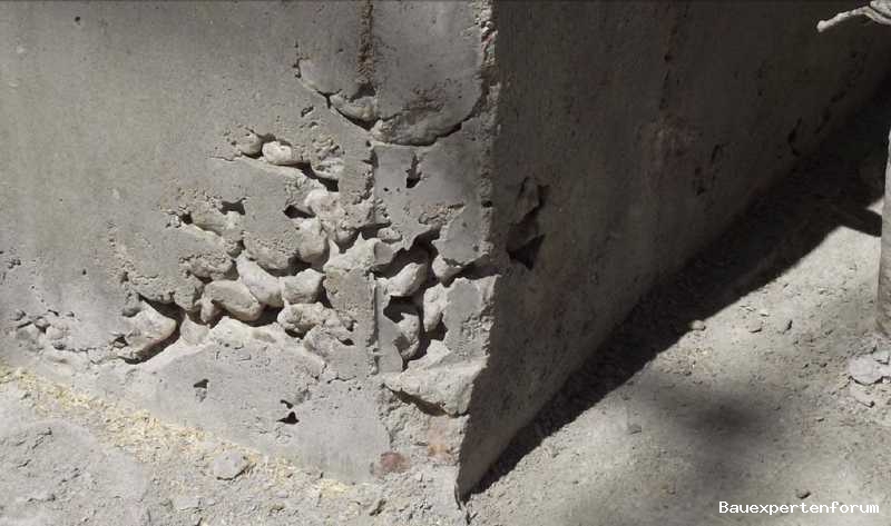

    Ruettelflasche and die Schalung:
    Das ist natürlich selbst verständlich, dass die Schalung entsprechend stabil ausgeführt werden muss. Ich denke mal kurz 3 Sekunden an die Schalung von außen halten, dürfte doch nicht zu sehr schaden (wenn die Schalung richtig verklemmt ist) oder?
    Was machten denn die Aussenruettler denn so anders?

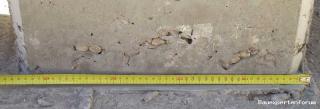

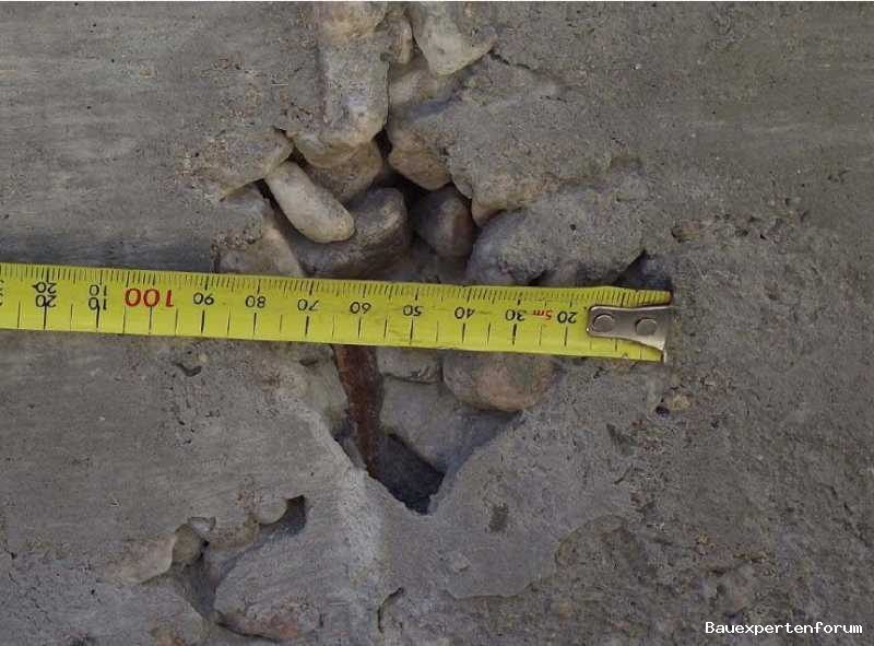

    ich weiß es hört sich seltsam an aber genau dieses Problem von Nestern habe wir im unteren Bereich der Stütze. Seltsam aber wahr.
    Ich hänge mal am besten ein Bild bei, siehe Anhang

    Probleme gibt es immer im unteren Bereich, der Grund hier für ist meist Entmischung
    sowie Verdichtungsverschluss des oberen Bereich, weshalb hier ein passender Flaschen-
    rüttler, vor verfüllen der Stütze bis auf die Sohle herabgelassen wird und mit Verfüllvorgang nach oben zu ziehen ist. Auch wird ein Schlauchsilo zum Einsatz kommen
    müssen um entmischen zu verhindern.
    In Kritischen Fällen werden die esrten 60 cm mit Feinbeton aufgegeossen die sich
    dann beim Aufüllvorgang u. Rütteln mit dem gröberen Korn durchmischen.
    Auf Privatbaustellen eher seltener.
    Nicht selten dagegen, daß die Stütze nach dem ausschalen aussieht wie ein Affenkäfig!

    Da ist es doch !!!:hammer:

    Anhand der Bilder bezweifel ich, dass der INNENrüttler ganz unten war. Das nächste Mal aufpassen, und dann muss man so was schwachsinniges machen wie den Innenrüttler an die Schalung zu drücken. Deine Fragen diesbezüglich hatte ich schon beantwortet (Frequenz etc.).

    Der Beton ist auf den Bildern deutlich entmischt - oder es wäre ein arg krude Sieblinie.
    Entmischen tritt schon beim einfachen freien Fall ein! Es wird auch bei unbewehrten Beton eintreten, den man 3 m fallen lässt. Hat also nichts mit irgendwelchen Bügeln zu tun.

    Du meinst ein klarer Fall, dass er entmischt ist? Woran siehst du das? James berichtete, dass das Aufprallen auf die Bügel die Gefahr wäre, du sagst nun es hat nichts mit den Bügeln zu tun. Wie kann sich der Beton denn im freuen Fall entmischen?
    -- an alle –
    Kann man an den Bildern sehen, ob es nicht richtig verdichtet wurde, oder sich beim freiem Fall entmischt hat, oder durch den Buegelaufschlag?
    Darf man eigentlich den Ruettler an die Bewehrungsstaebe halten? Und wie lange? Das wäre doch die eine gute Idee wann man durch den Bewehrunsstab die Vibrationen weiter leitet.
    Ich denke, bei solider Schalung ein kurzes dranhalten von dem Ruettler von außen wäre da auch ganz gut. Angeblich ist der Grund warum man es nicht machen sollte nur die Schalung und die Gefahr, dass sie aufgehen könnte.
