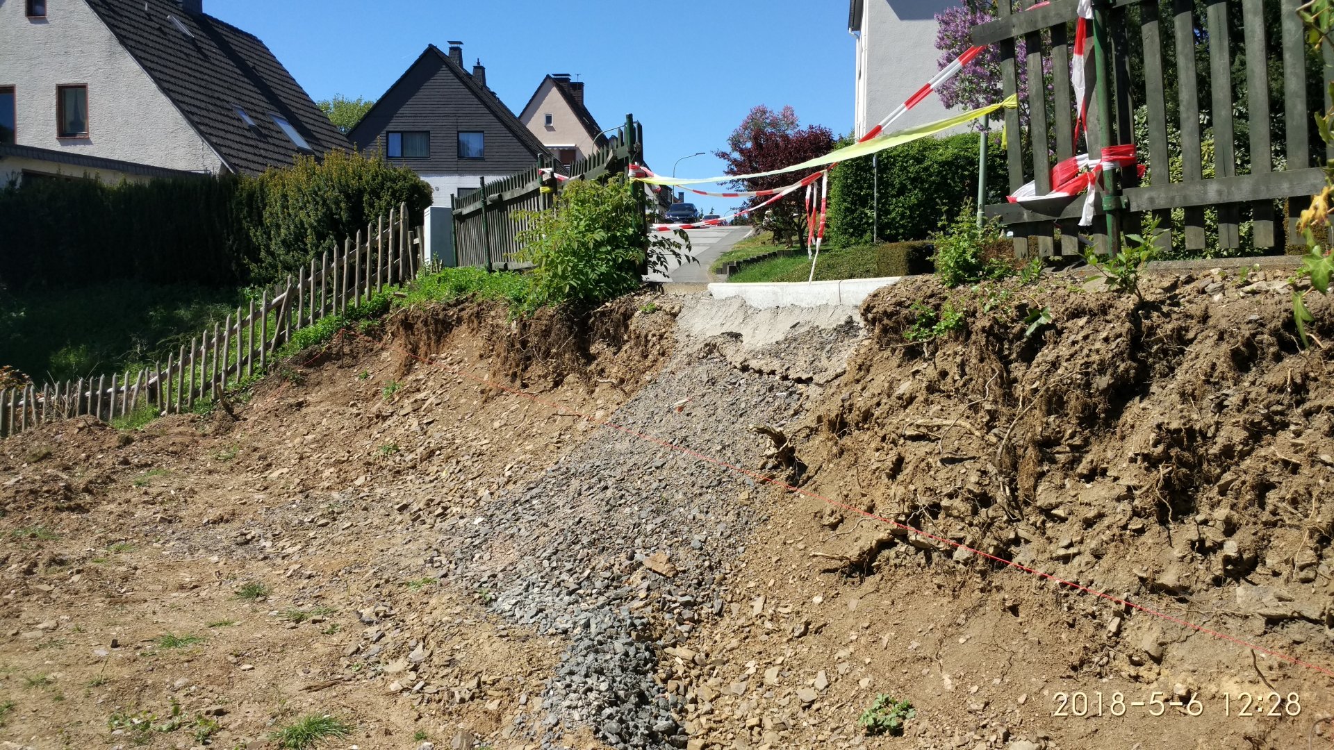

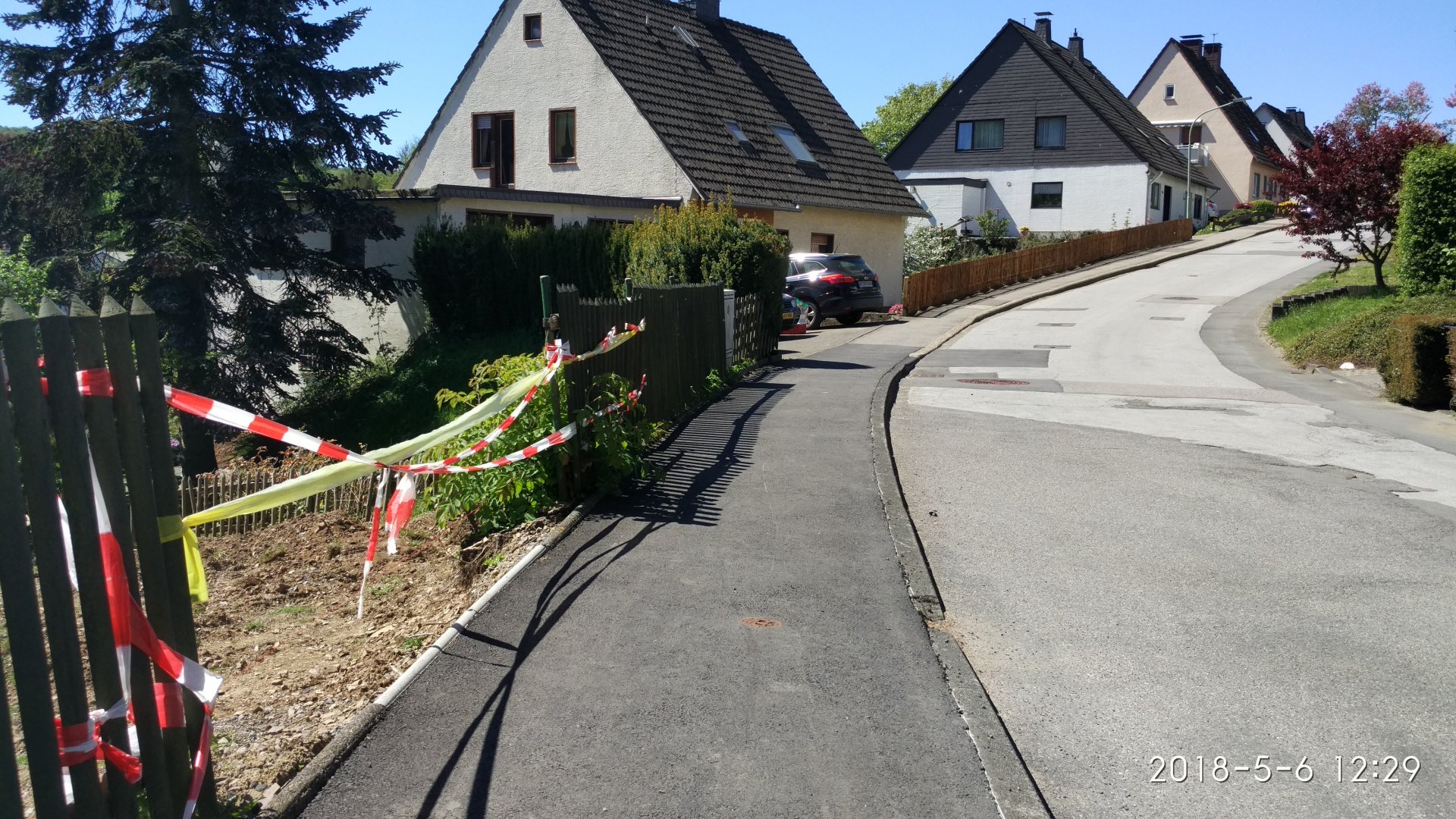

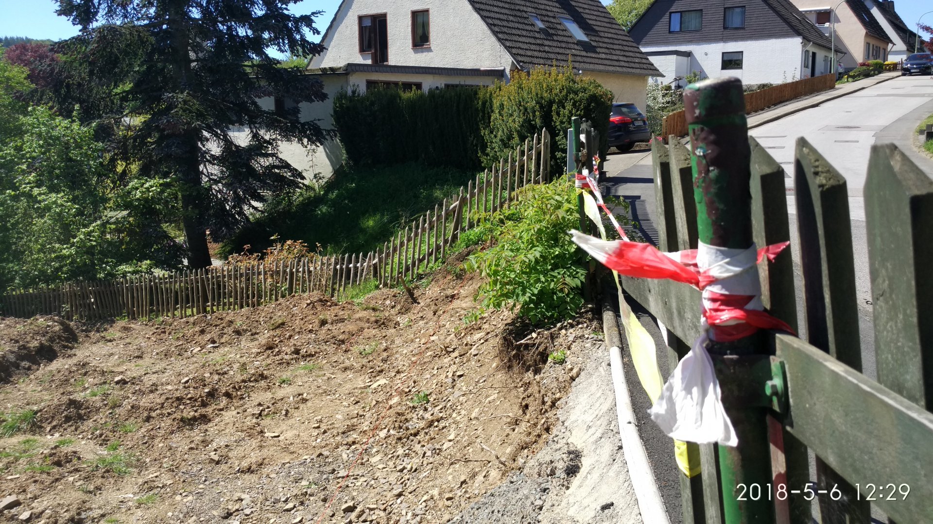

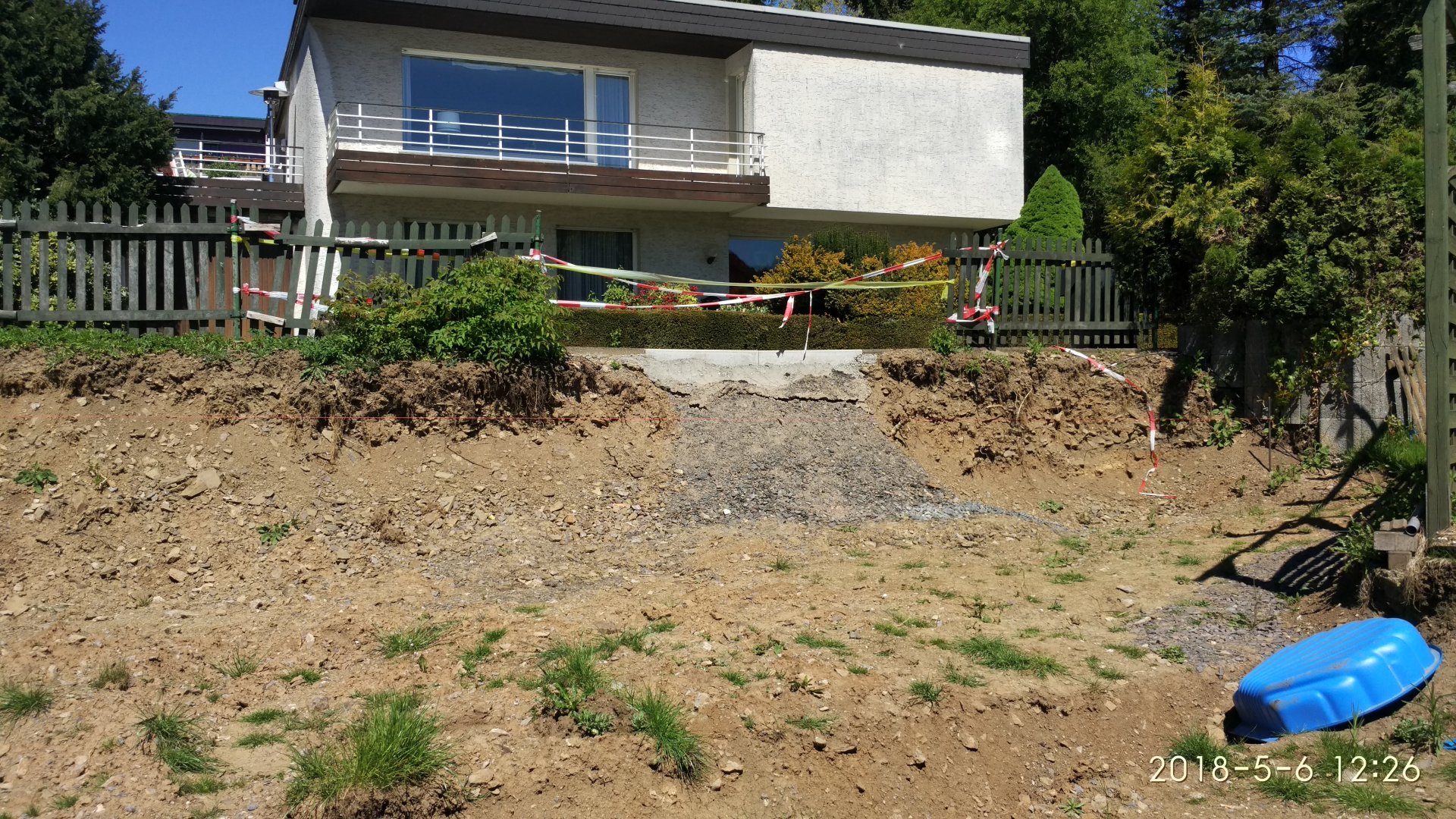

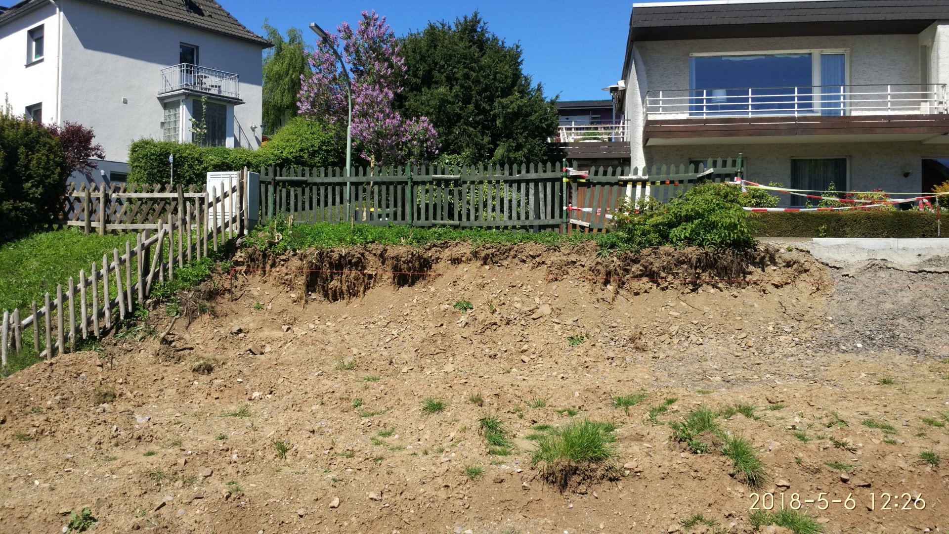

    Guten Tag,
    wir möchten bei unserem Grundstück zur Straße hin eine Stützmauer als Hangsicherung errichten lassen. Die Mauer wird an der Straße entlang ca. 12,5m und soll auf der linken Seite nochmals ca. 1,5m ums Eck gehen.
    Von unserem Gelände aus bis zur Oberkante Gehweg sind es ca. 1,5m hoch. Der Gehweg ist ca. 1m breit und die dahinterliegende Straße noch etwas tiefer.
    Als Steine habe ich Winkelstützen oder Betonblöcke in die nähere Auswahl genommen, Schalungssteine sind wohl für dieses Vorhaben nicht geeignet.
    Hat jemand von euch evtl. schon so ein ähnliches Bauvorhaben gemeistert und kann mir evtl. ein paar Tipps/Erfahrungen dazu mitteilen.
    Selbstverständlich werde ich noch einen Statiker zur genauen Berechnung hinzuziehen, mir geht es nur darum Vorschläge/Ideen zu bekommen, evtl. auch grobe Preise damit ich das Vorhaben besser planen/einschätzen kann.

    Egal was du machst, denke an die Absturzsicherung bei der Höhe. L- Steine sind eigentlich mit dem Fuß im Hang. Passt also hier nicht!? Gartenbaues und Erdbauer in deiner Region fragen

    Hallo, der laufende Meter liegt bei ca 150 €ohne Lieferung Setzen MwSt, Eckteil ca 230, aber wie der Vorredner bemerkt hat die Auflast am Fuß müsste im Grundstück erfolgen, das nächste ist dann die Standard L Steine haben ihre Sichtbeton Seite dann zur Straße hin, d h Zuschlag wenn beide Seiten Sicht sein sollen, ansonsten verdichtet Schotter Bett /Magerbeton etwas Bewehrung rein /und setzen plus Absturzsicherung, vom Zeitaufwand ca. 1 Woche geschätzt beim Gala Bauer ihres Vertrauens zu 3 Mann plus Geräte halt.
    Die notwendige Klasse aufgrund des Gehwegs und der Straße wird wohl bei 5 landen, sagt Ihnen aber der Statiker.
