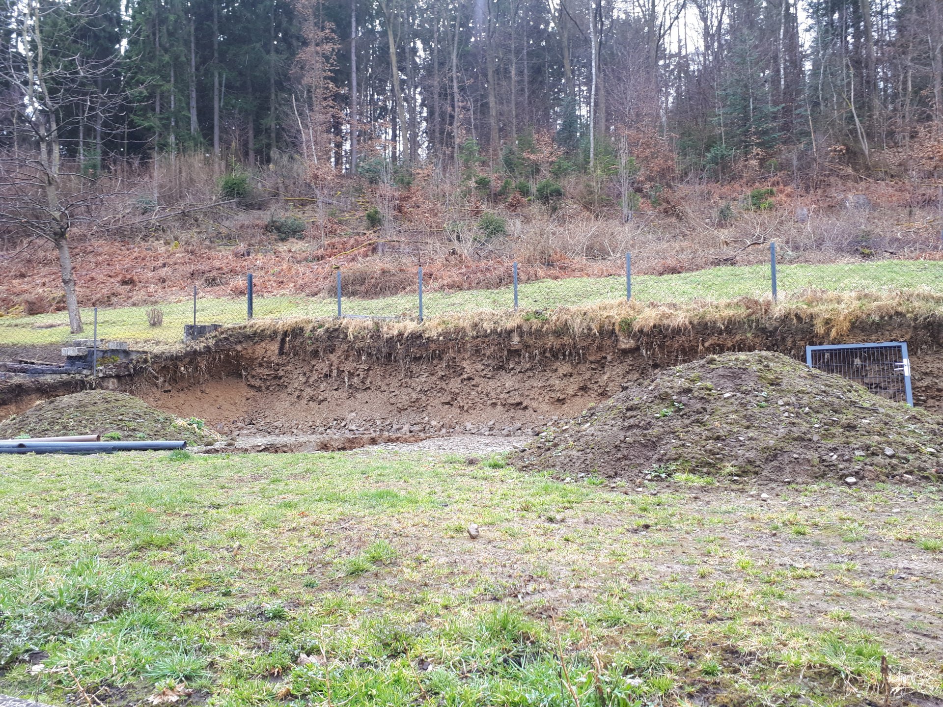

    Hallo zusammen!
    Der Bagger war da und hat aus unserem Hanggrundstück ein ebenes Grundstück gemacht. Jetzt gucken wir auf eine 180 cm hohe Wand aus gewachsenem "Dreck".
    Es soll jetz eine Mauer davor gesetzt werden, die dem Hangdruck entgegen wirkt.
    Ich hatte da an ein 80cm tiefes Fundament gedacht und eine Mauer aus Schalungssteinen mit Bewehrung. Mit leichter Neigung zum Hang. Drainage unten rein und mit Kies hinterfüllen...
    Ist dies möglich oder liege ich total daneben?

    bei 1,80 m hohe Stützwand ist der Aufbau wie von Dir vorgeschlagen nicht besonders gut
    denn der Erddruck wird zum Problem und wird die Mauer langsam wegdrücken, denn
    ein 80 cm Fndamentchen ist zu gering.
    lass Dir von einem Statiker das erklären und er wird das ausrechnen ....
