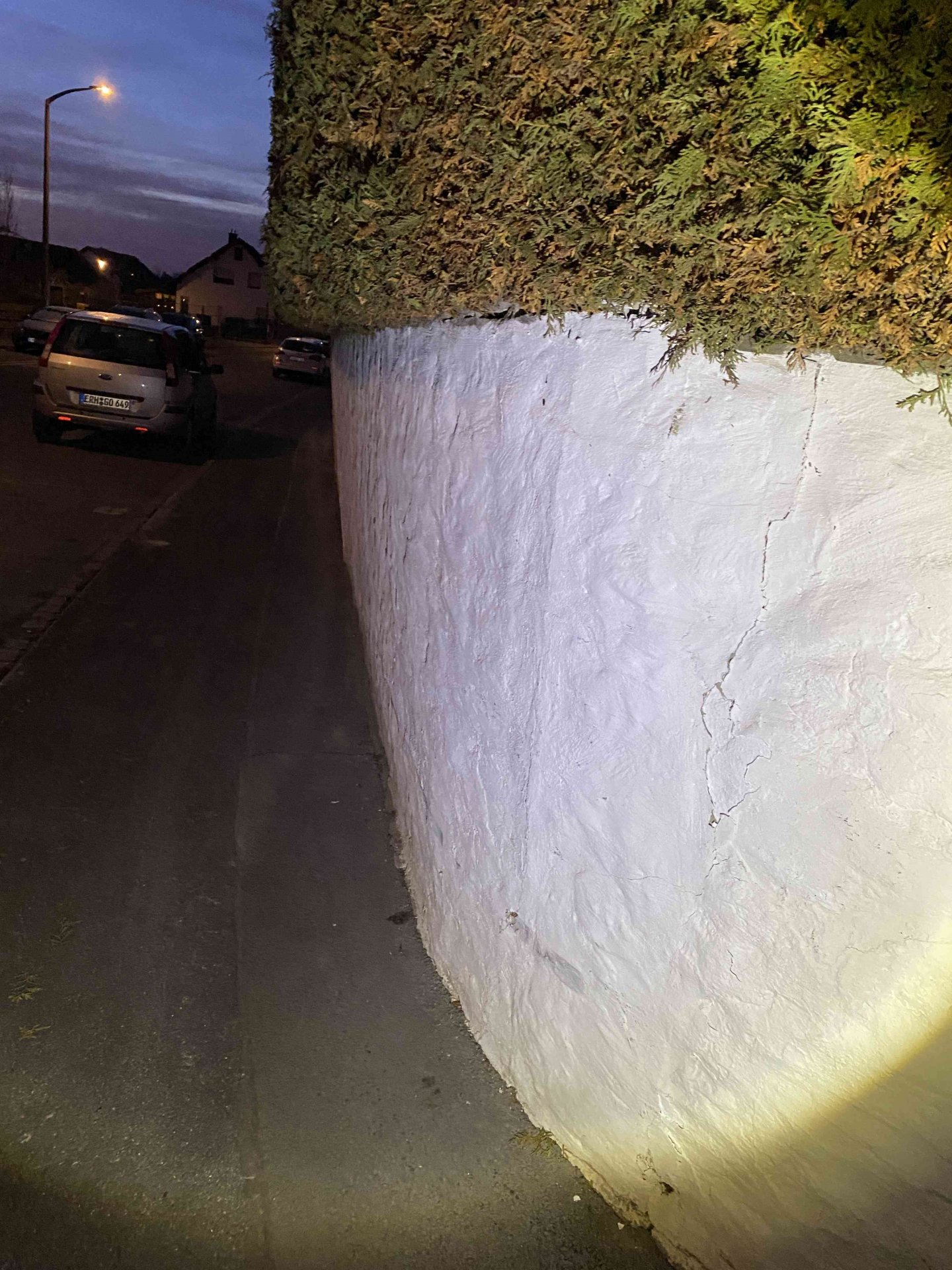

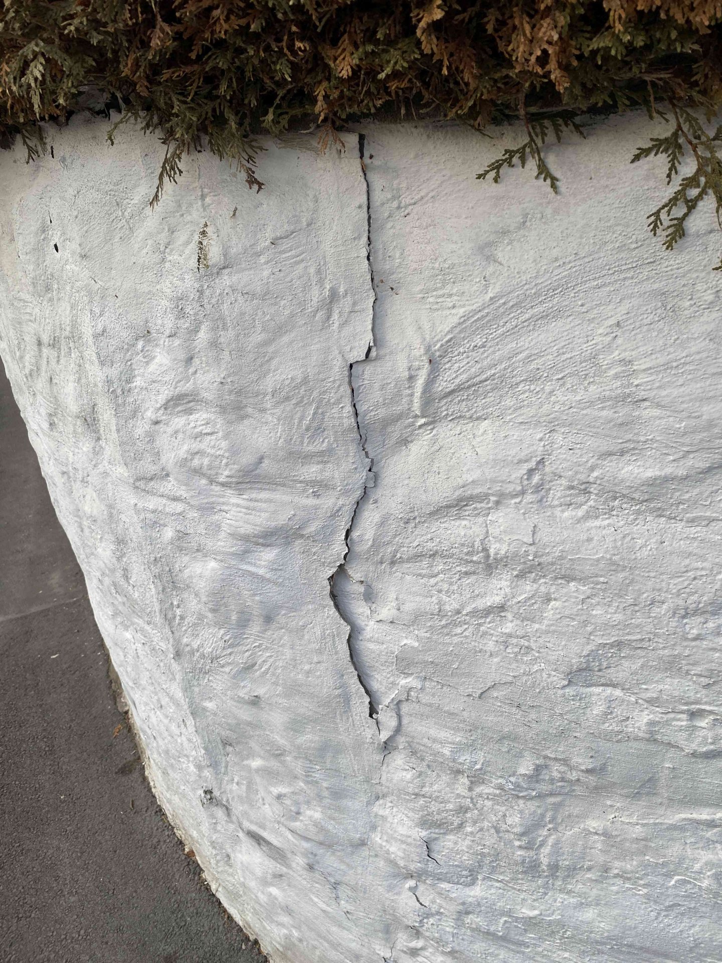

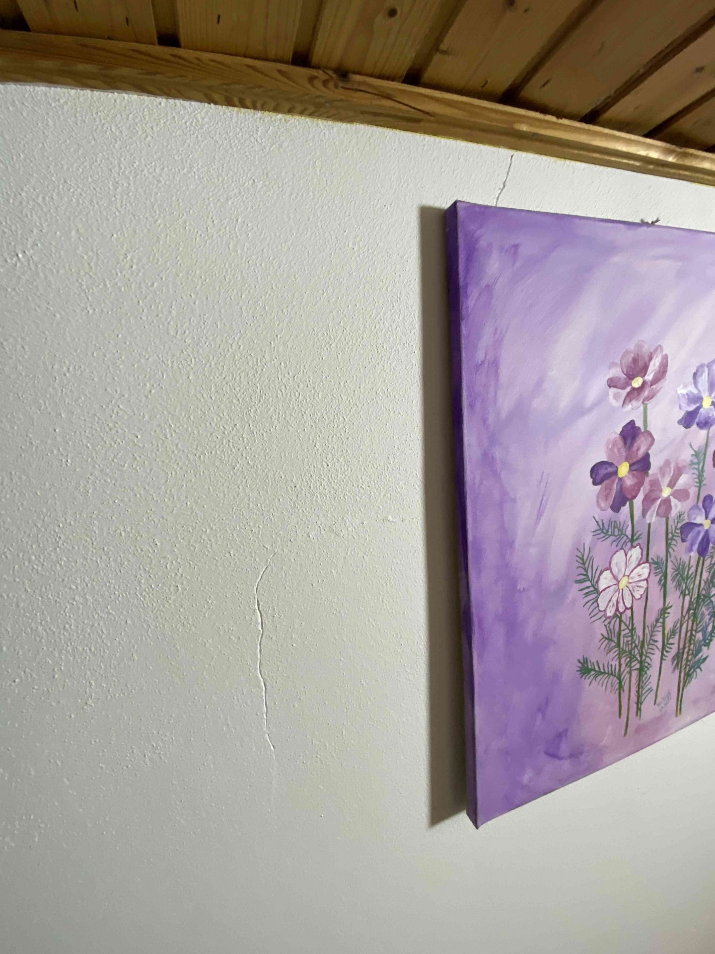

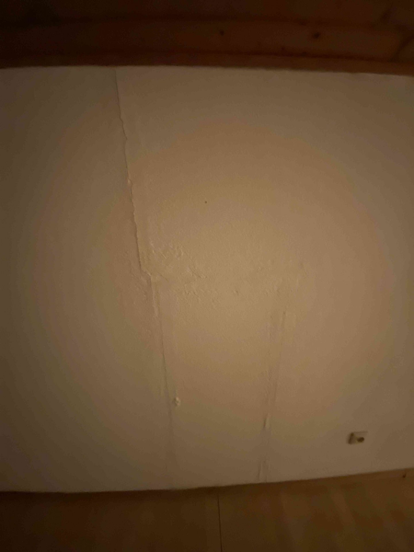

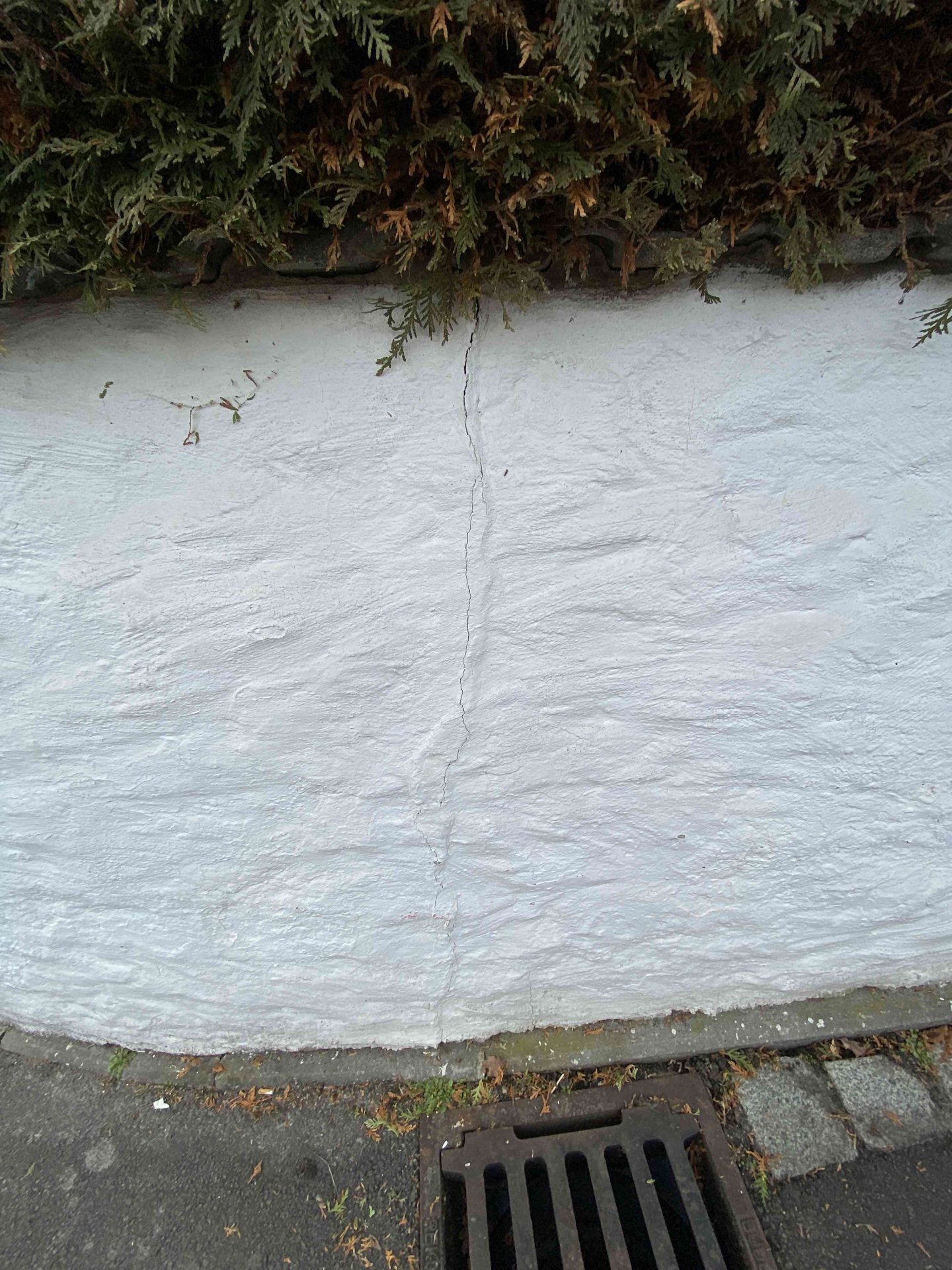

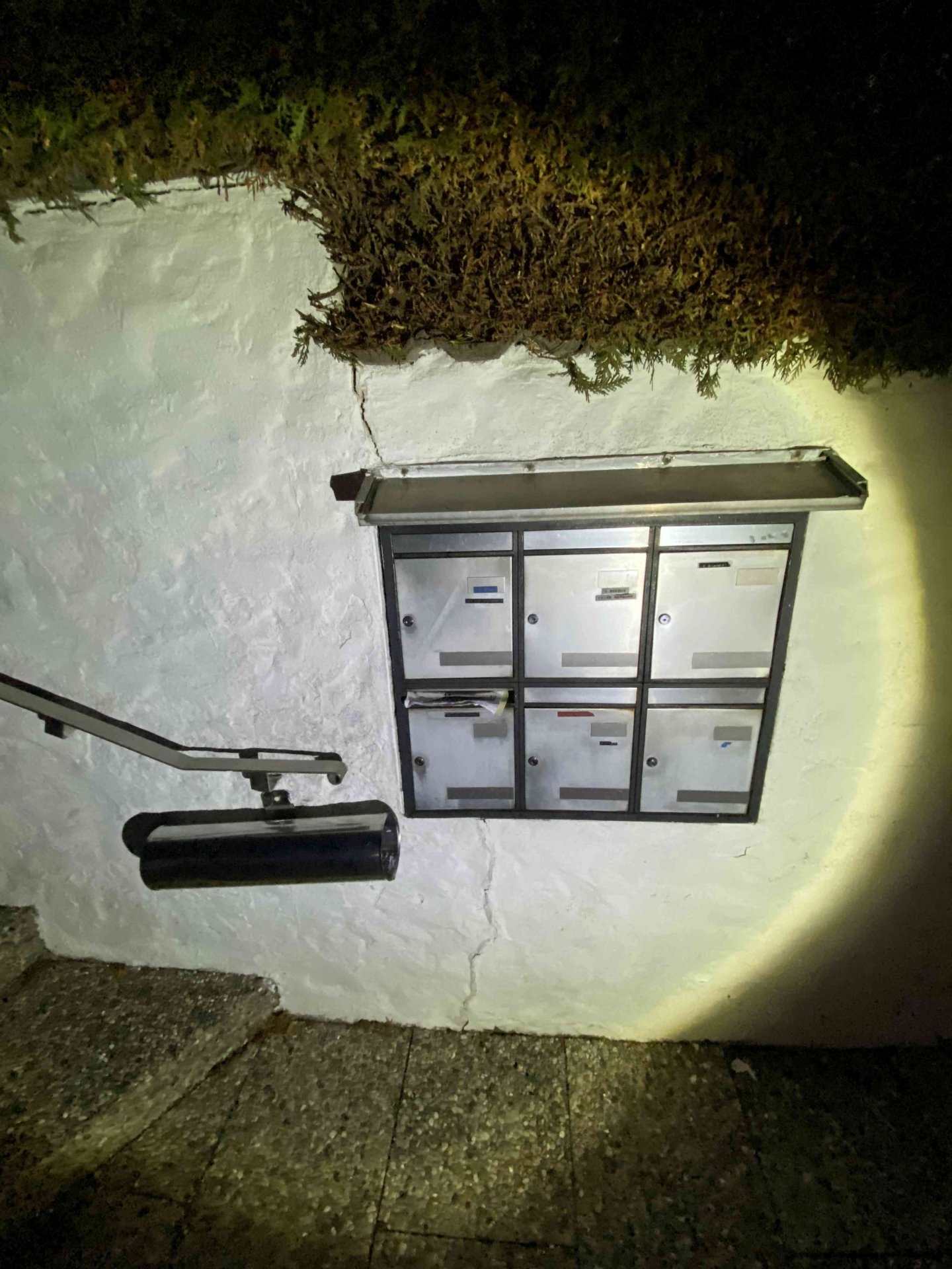

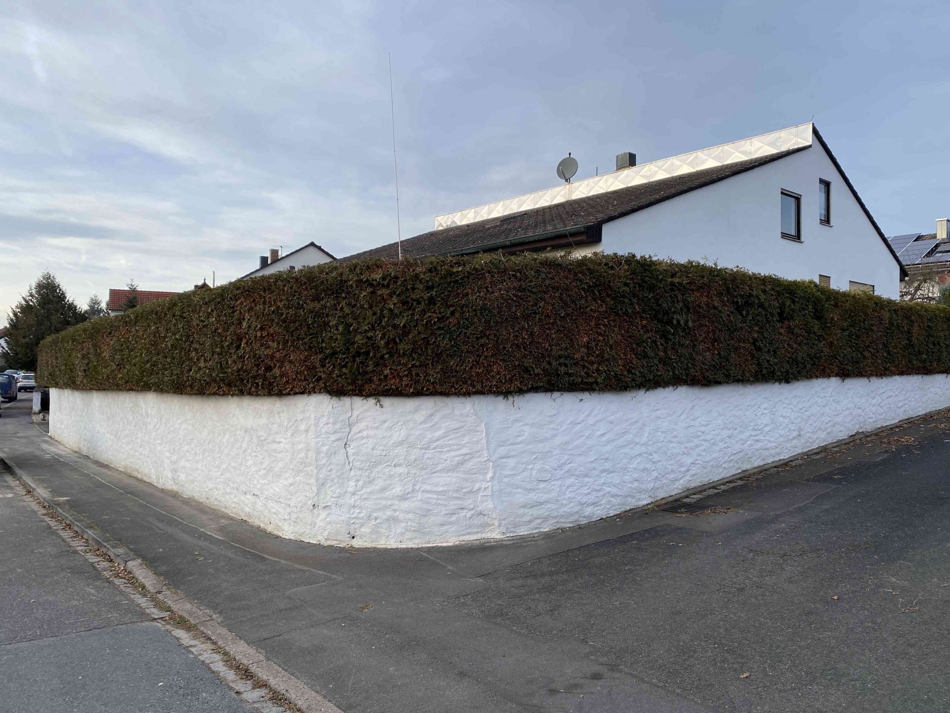

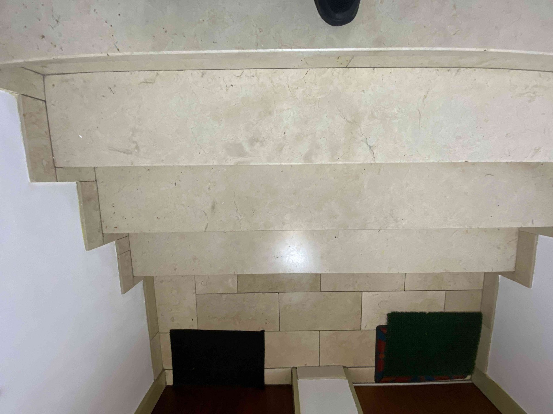

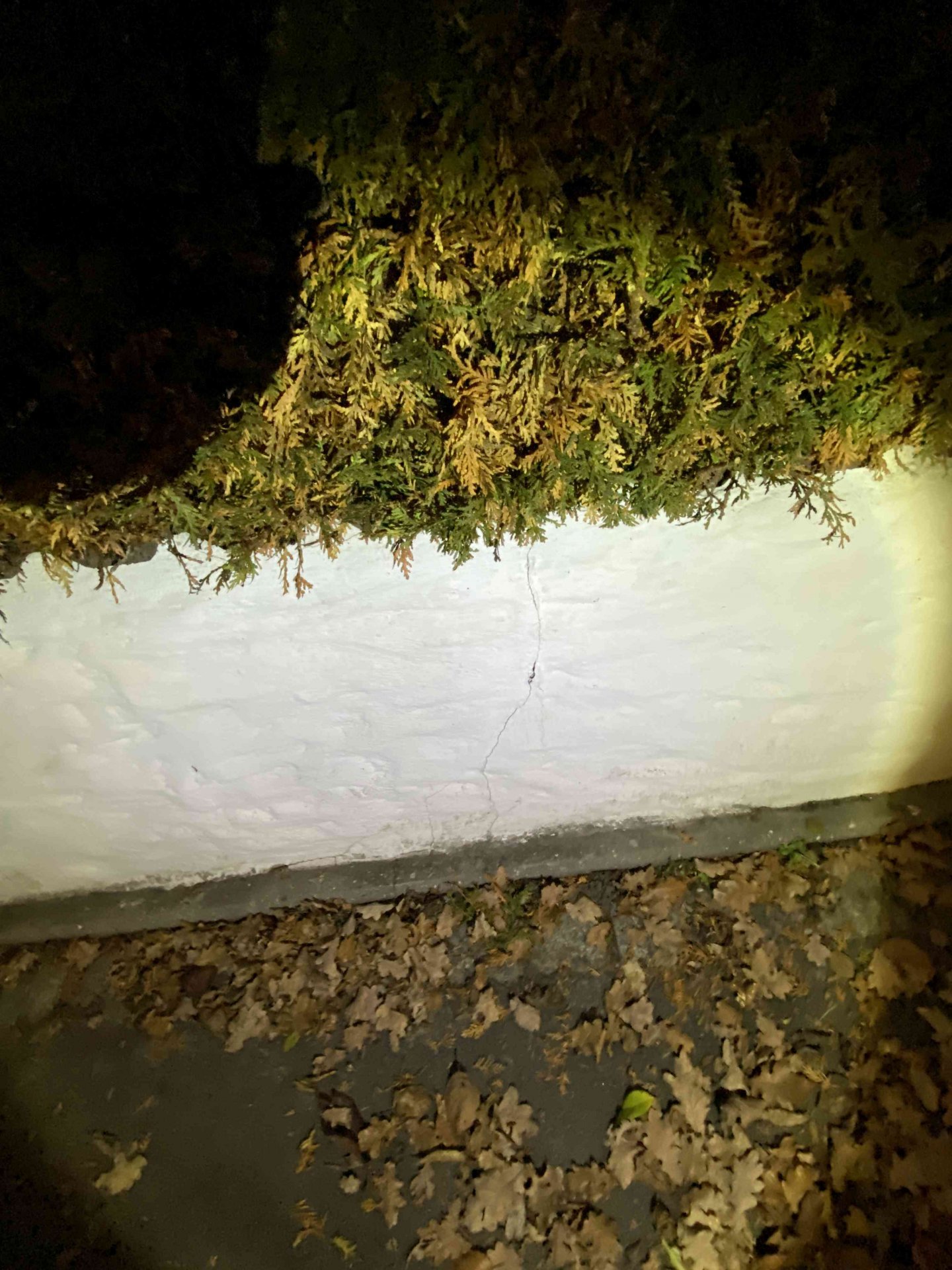

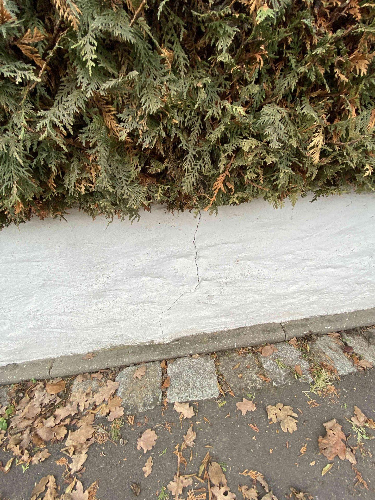

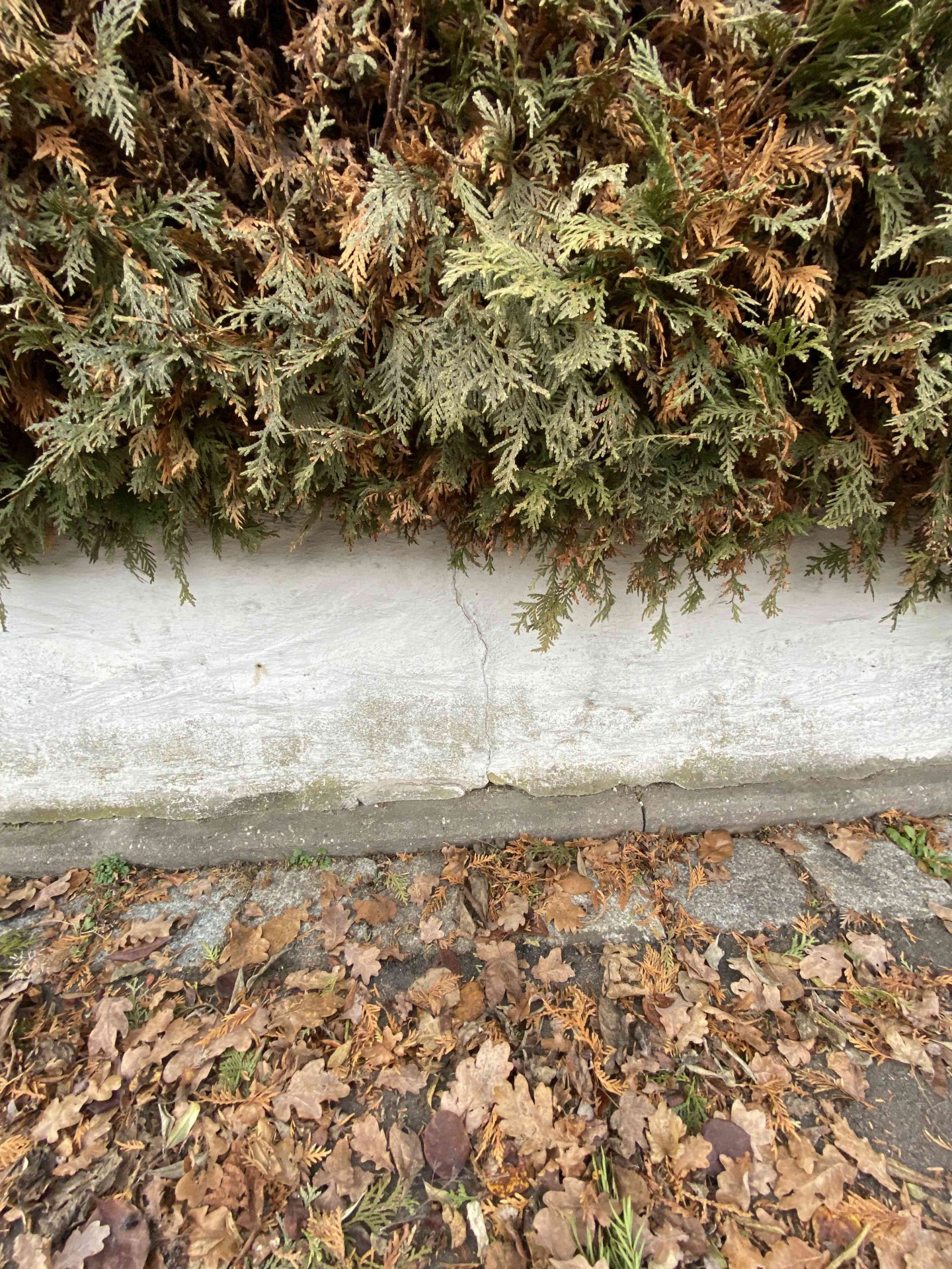

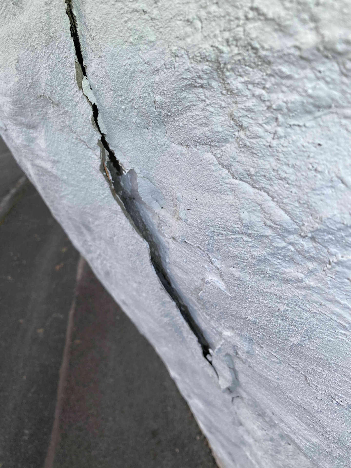

    Ich will ein Haus kaufen.
    Die Mauer zur Straße kippt oben leicht nach vorne und hat an mehreren Stellen Risse. Vor Jahrzehnten war die Mauer Gerade.
    Vor 1-2 Monaten wurde die Mauer gestrichen die Risse treten aber schon wieder auf.

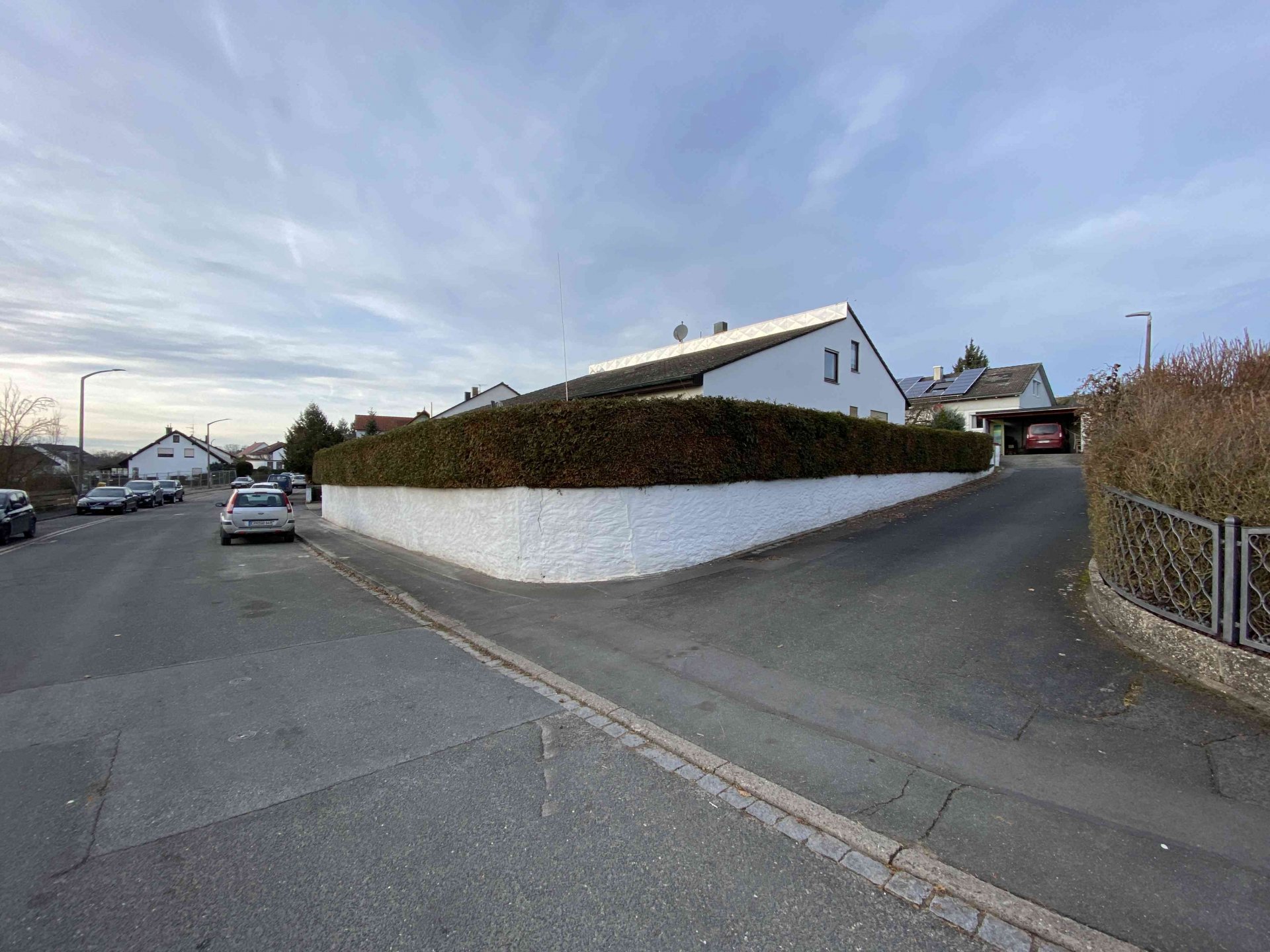

    An der Mauer ist eine Hecke. Die Überlegung war, ob die Wurzeln die Mauer nach vorne drücken und man die Hecke entfernt und einen Zaun hinmacht.
    Direkt vor der Mauer ist der Boden über Jahrzehnte leicht nach unten abgesagt. Es wird von Jahr zu Jahr leicht mehr.

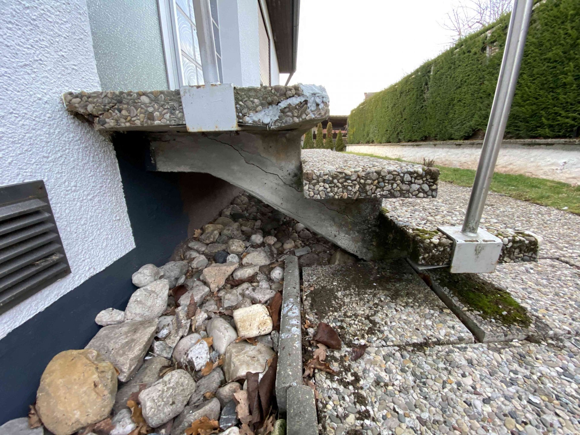

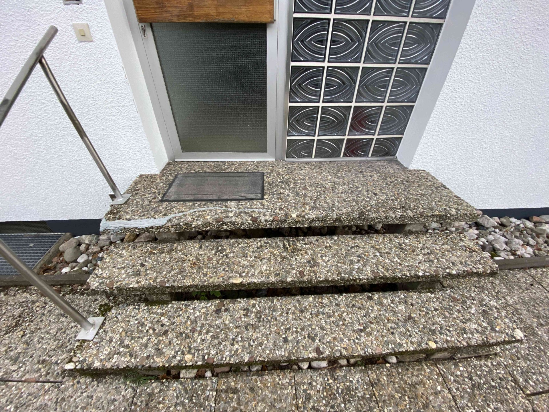

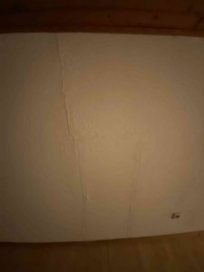

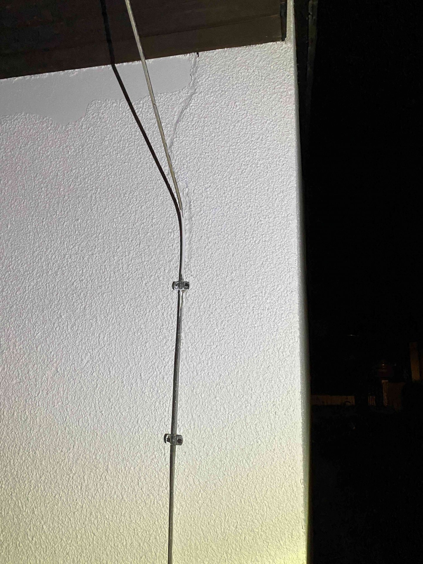

    Das Gebäude hat auch Risse siehe Fotos.
    Bzgl. der Mauer:
    Was kann man hier kostengünstig machen?
    Mit welchen Kosten muss man rechnen?
    Wie gefährlich/problematisch/kostenintensiv seht Ihr es?

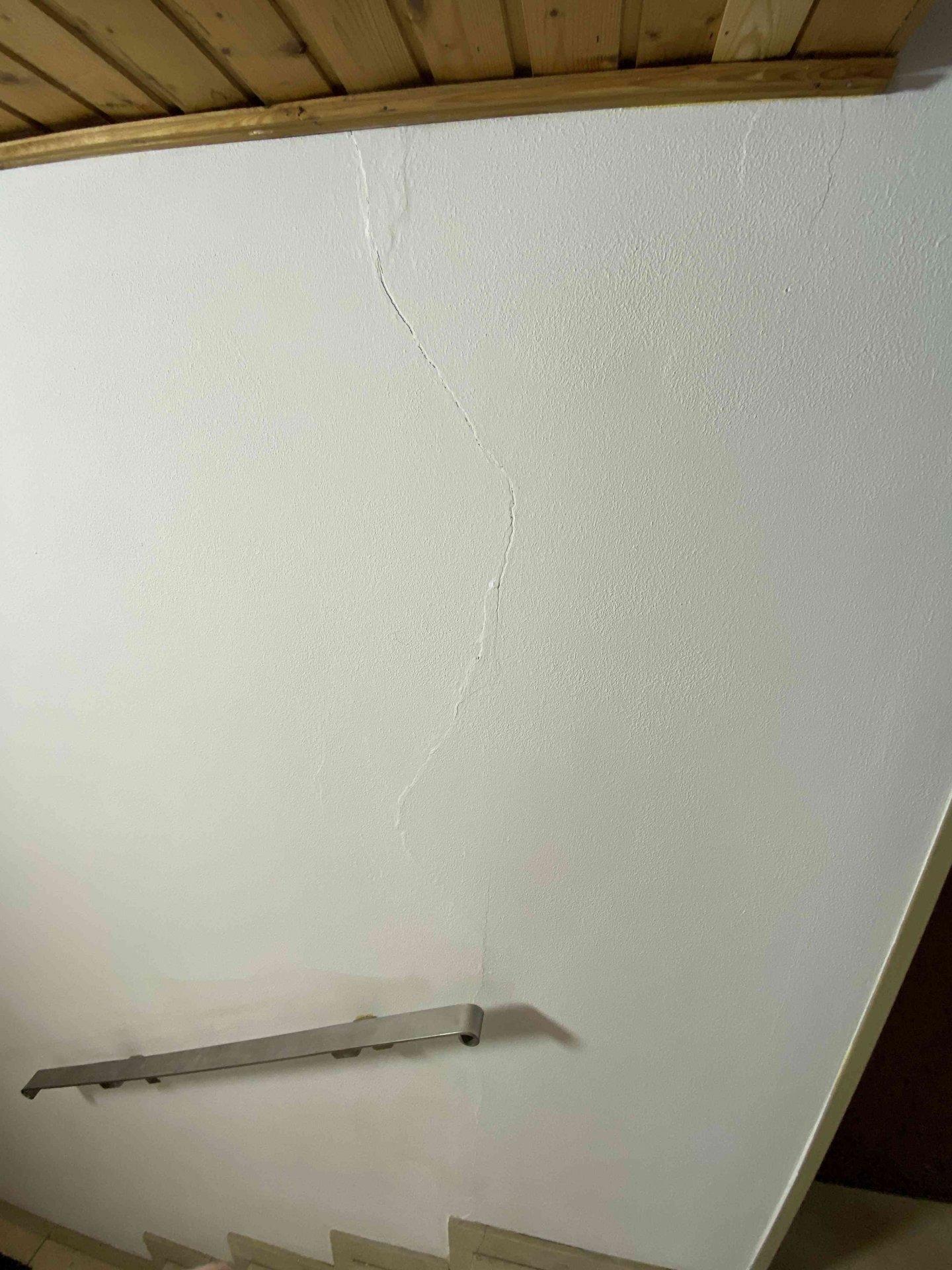

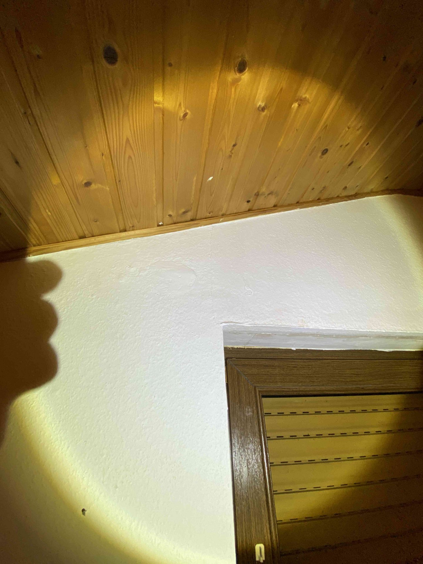

    Bzgl. der Risse:
    Sind die Risse am Gebäude (Baujahr 1972) gefährlich?
    Mit welchen Kosten muss man rechnen.
    Das Treppenhaus wurde verputzt und die Risse sind wieder aufgetreten.
    Könnte es sein, dass das ganze Gebäude mit der Mauer sich nach vorne bewegt?
    Habt vielen Dank für Eure Antworten und ein gutes Neues!

    Ich fürchte, kostengünstig wird das nichts dran werden. Wenn die Mauer nach 2 Monaten wieder solche Risse hat sollte man lieber prüfen, ob die noch standfest genug ist. Wobei mir jetzt irgendwie eine Übersicht fehlt, wir nah das Haus wirklich am Hang steht. Wenn es blöd läuft und die Mauer wirklich den Kräfte nicht mehr vernünftig standhält und diese erneuert werden muss wird es teuer. Angebote bei lokalen Unternehmen einholen, dann kann man es ungefähr einschätzen. Aber wir hatten hier mal für Hecke entfernen und L-Stein Mauer setzen Angebote im Bereich von 20k €. War aber nicht so eine Stützmauer wie hier und weniger kritisch / insgesamt kleiner.

    Die Stützmauer steht ca. 5-6 Meter vom Haus entfernt und ist ca. 1,7 Meter hoch.

    So fern das Haus unterkellert ist interessieren die beiden sich herzlich wenig für einander.

    Das Haus ist teilunterkellert. Der Teil zur Straße bzw. zur Stützmauer ist nicht unterkellert.

    Preis anhand von diesen Bildern schätzen kann meine Glaskugel nicht. Aber die Mauer müsste freigelegt werden und der Gehweg muss gesperrt werden. Aber die Mauer kann auch gut und gerne 25 Jahre halten. Bei der Länge können auch solche Risse entstehen ohne das da die Stabilität drunter leidet.
    Die Eingangstreppe ist dagegen ein Witz. Setzungsrisse am Haus sind normal.
