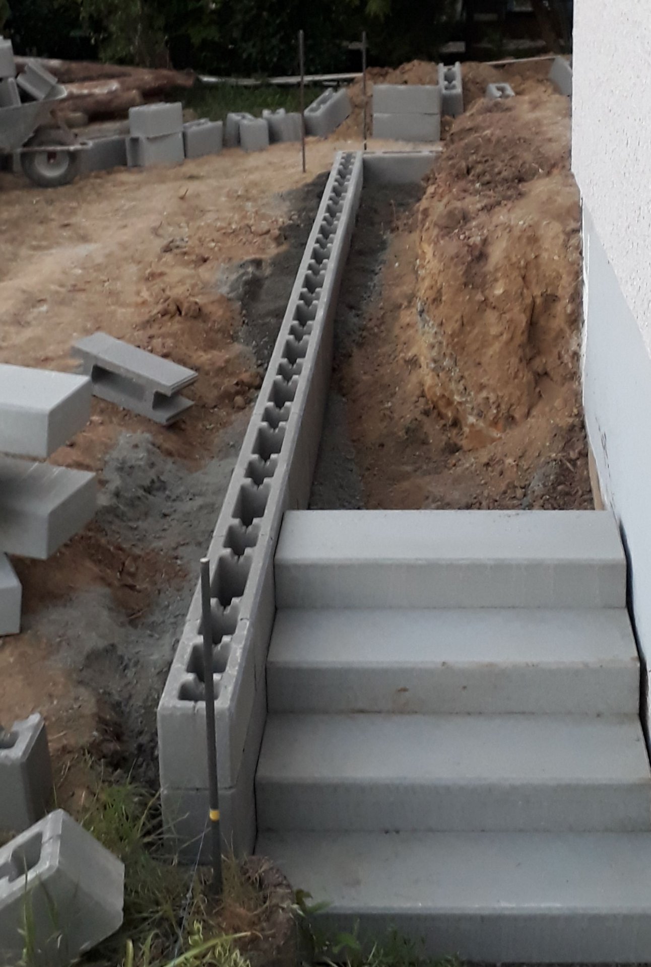

    Wir haben in freudiger Erwartung einen GaLaBau Betrieb damit beauftragt, unsere etwa 1.1 m hohe Terrasse vom bisherigen Hang zu befreien und mit einer Stützmauer zu befestigen.
    Die Lösung waren Schalungssteine mit Bewehrung. Laut Angebot soll die Mauer erwartungsgemäß auf einem Fundament stehen. So weit so gut.
    Beim Setzen der ersten Reihe haben wir uns dann gewundert, dass kein Fundament darunter gegossen wurde, sondern die Steine in schätzungsweise 20 cm hohen Beton gesetzt wurden.
    Kann dies als Fundament bezeichnet werden?
    Die empfohlenen 80 cm Tiefe sind da keinesfalls erreicht. Unsere Erde speichert im Winter viel Wasser und auch wenn die Temperaturen nicht mehr so tief sind, wäre ich dennoch unsicher bezüglich Frost.
    Erwartet hatte ich jedenfalls etwas anderes!

    Das lass bitte genau nochmal machen. Ich sehe auch keine senkrecht aufgehende Bewährung. Google Mal nach Statik Schalsteine. Da findest du eine Argumentationshilfe.

    Unterkante Beton bis Oberkante fertiges Gelände muß mind 80 cm bzw örtliche Frosttiefe betragen.
    Armierung in beiden Richtungen einlegen, abhängig vom Erddruck, Überstand über Gelände.
