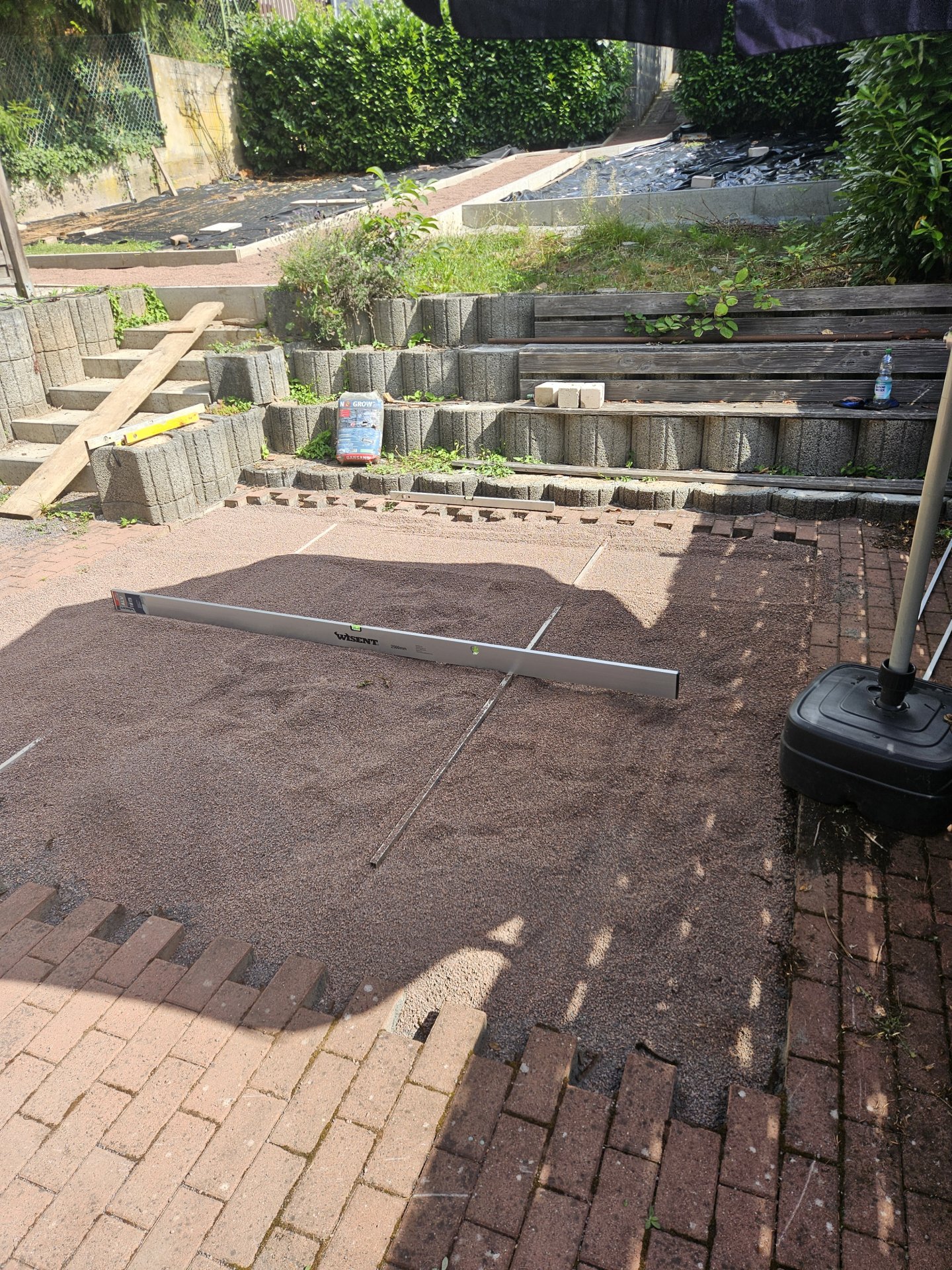

    Hallo zusammen, ich würde gerne eine stützmauer bauen mit Schalungssteinen.
    Geplant wäre die Mauer auf der dritten Reihe der Pflanzringe (siehe Bild). In die pflanzringe wollte ich alle 50cm 8er Eisen einbringen und noch, um meine gewünschte Höhe zu erreichen eine betonschicht von etwa 5cm über die Ringe ziehen. Es sollen 3 Reihen gemauert werden. Zwischen den Reihen wird natürlich auch Eisen eingearbeitet. Später wird mit schotter aufgefüllt.
    Wie findet ihr den Plan?
    Hab ich irgendwas nicht bedacht?

    Ja. Zum Beispiel die erforderliche Einspannung des Wandfusses, damit dir die Wand nicht umkippt.

    ok, also es soll an beiden Enden noch über 90 Grad weitergebaut werden, bis ich die Höhe erreicht habe. Reichen die Armierungseisen nicht in den Planzringen. Also die Pflanzringe sind mit Beton ausgefüllt. Dort werden die Eisen mit einem Loch und Kleber fixiert.
    Oder wäre die Alternativew mit L-Steinen besser?

    Dann kippt die Wand halt mit den Pflanzringen um.

    Hmm, OK,. Was genau müsste ich tun um das zu vermeiden.

    L-Steine sehen nicht wie L-Steine aus weil sie schön aussehen. Du benötigst also etwas was die Wand vom Kippen ab hält. Entweder großes, schweres Fundament oder eine Gegenkraft wie beim L-Stein z.B.

    Na ja schön sehen die L-Steine nicht aus. Ich versteh leider noch nicht was jetzt der Unterschied zwischen einem Fundament wäre oder den Pflanzringen, die ja auch mit Beton ausgefüllt sind (also 45cm breit und 30cm tief) Ist doch irgendwie auch ein Fundament, oder?
    Dann die Ringe noch mit Armierung untereinander verbinden?
    Wo denke ich da falsch?
