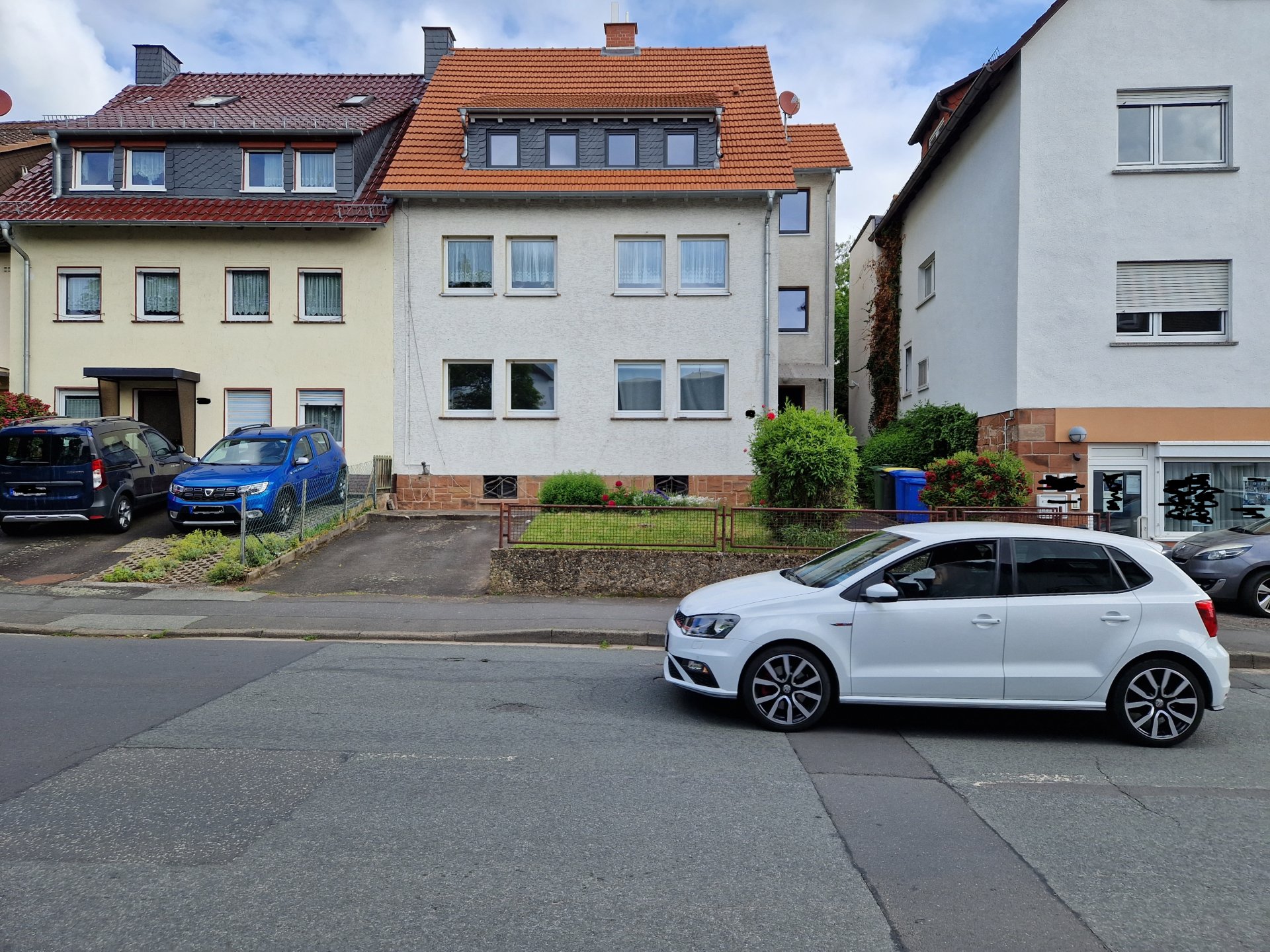

    ich würde gerne meinen Vorgarten bis auf Bürgersteigniveau abgraben lassen und dort dann drei Parkplätze errichten und einen neuen Gehweg anlegen lassen. Die Parkplätze sollen anschließend mit einem Carport überdacht werden und es soll zudem noch ein doppelstöckiger Balkon auf der rechten Seite des Gebäudes errichtet werden.
    Abgegraben werden soll nach Möglichkeit bis direkt bis an das Haus heran. Hierbei mache ich mir nach einer kurzen Recherche jedoch Sorgen, dass es zu einem Grundbruch kommen könnte und frage mich, ob eine Stützmauer notwendig ist und wenn ja, ob sich diese bei einem angemessenen Kostenaufwand realisieren lassen würde.

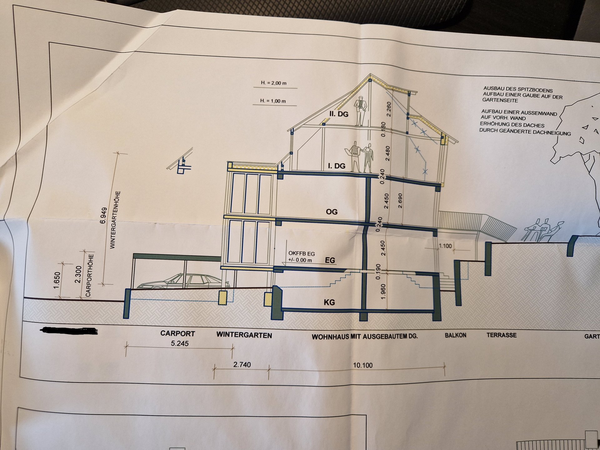

    Das Haus ist Ende der 50er Jahre errichtet worden und steht auf einem Streifenfundament. Ein Architekt hatte vor Jahren schon mal eine Umgestaltung des Vorgartens geplant, die ich aber nicht exakt so umsetzten möchte, aber zur Veranschaulich sicherlich hilfreich und deswegen angefügt ist. Dabei geht hervor, dass das Fundament noch unterhalb des Straßenniveaus beginnt.
    Ist die Sorge eines Grundbruchs berechtigt und sollte ich somit erstmal einen Statiker kontaktieren oder reicht hier die Einschätzung eines Tiefbauunternehmens/Gartenbauers? Sollte man das ganze Vorhaben, wenn man so wie ich wenig Ahnung vom Bau hat ganz in die Hände eines Architekten legen oder lässt sich das noch selbst organisieren?
    Zudem verlaufen alle Hausanschlüsse durch den Vorgarten. Diese müssten dann m.E. tiefergelegt werden bzw. versetzt werden. Kann das ein Tiefbauer/Gartenbauer oder muss das der Versorger machen?
    Tut mir Leid wenn das absolute basic Fragen sind. Bin aber für jede Hilfe dankbar.

    Mein Ansprechpartner der Wahl wäre wegen der Sorge um einen möglichen Grundbruch ein Bodenmechaniker bzw. Baugrundgutachter.
    Wegen der Leitungen solltest du mit dem Versorger klären, was der für Auflagen macht. An Trinkwasser und Strom wird der wohl nur ausgewählte Unternehmen dran lassen.

    Wo sollte denn da ein Grundbruch auf Basis welcher Lasten entstehen? Was genau ist Ihre Befürchtung (am besten in den Plan mal einskizzieren)?
