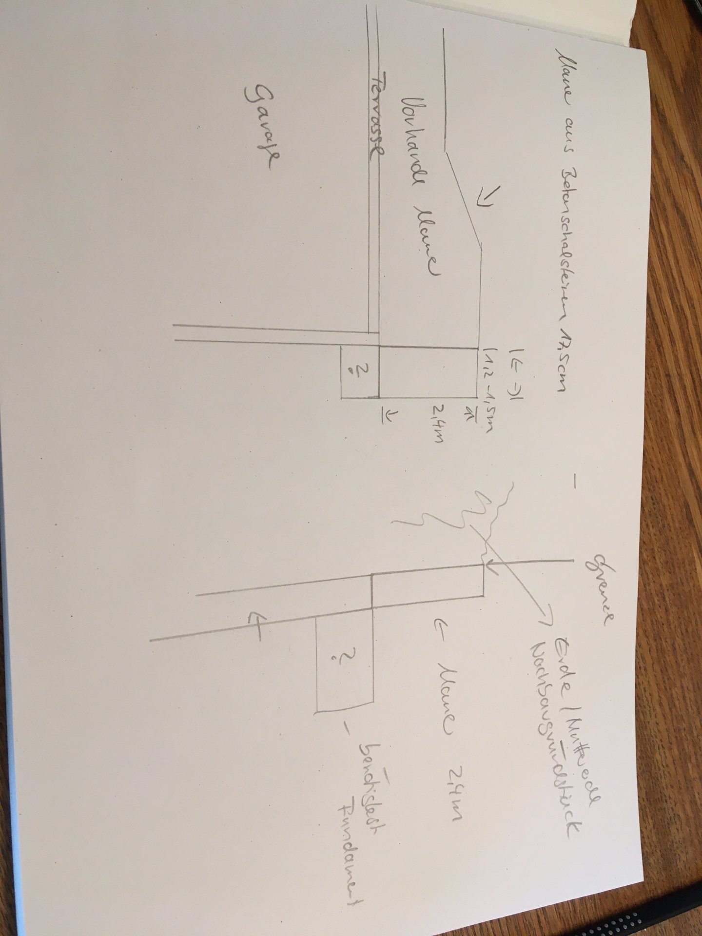

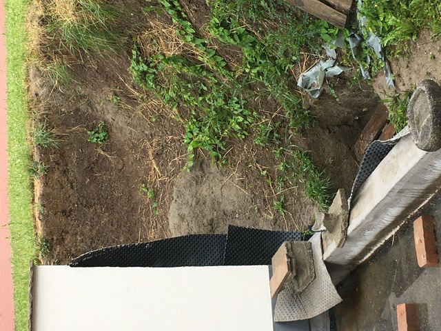

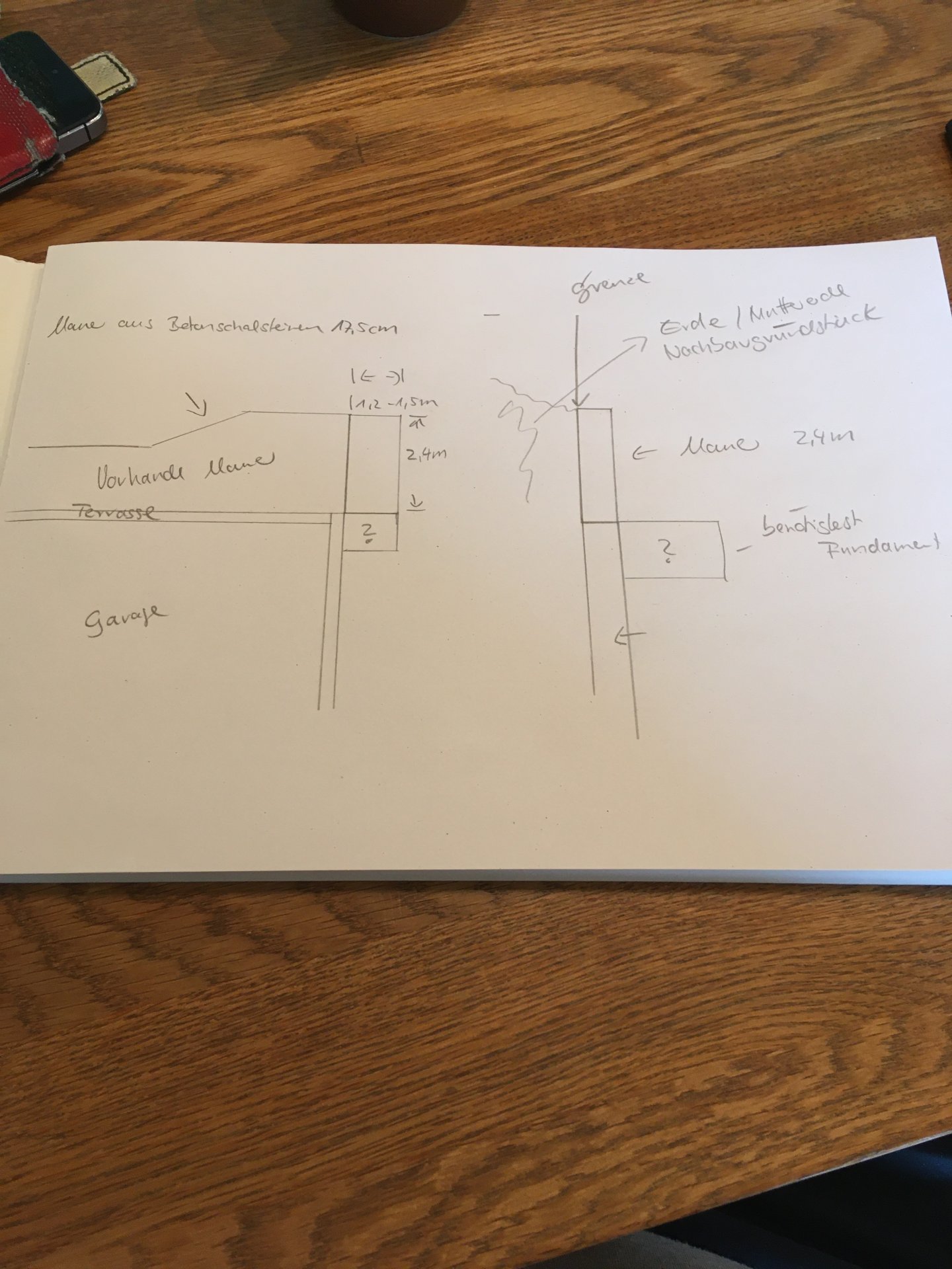

    Hallo zusammen ,
    Ich hoffe die Profis können mir weiterhelfen
    Muss eine Stützmauer erweitern .
    Maße : 1,2 Meter breit und 2,4 hoch
    Was vorhanden ist :
    - Mauer aus betonschalsteinen
    - Nachbar Grundstück / Erde ohne Belastung
    Hier mein Frage :
    Was benötige ich für ein Fundament mit welchen Maßen ?
    Da die Mauer so klein ist möchte es keiner machen , so bleibt es an mir diese zu errichten
    vielen Dank für eure Hilfe vorab

    Was erweitern und wie weit und in welche Richtung???

    Bild nach rechts 1,5 Meter

    ????? Kannst du das bitte mal verständlich in einer Skizze mit Maßen aufzeichnen.
    Wir sind doch hier nicht im Kopf um 90 Grad drehen um Foto zu sehen und "nach rechts" Forum

    Ich gelobe Besserung

    Naja frostfrei gründen und kraftschlüssig mit der vorhanden Mauer verbinden.
    Ich hätte jetzt mal 80cm tief und fundament mind. 40x150 gesagt
