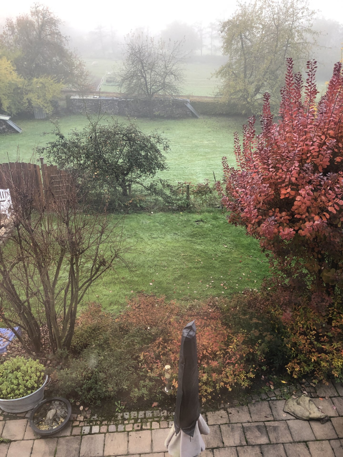

    ich bin neu hier angemeldet, aber habe schon länger still mitgelesen! Tolles Forum!
    Ich brauche eure Meinung bezüglich unserem Grundstück. Dieses ist nach hinten raus etwa 40cm höher als das Nachbargrundstück. Grund = keine Ahnung wir haben eine Bestandsimmobilie gekauft. Der Boden ist aber gewachsen und nicht angeschüttet.
    Diese Stufe wird aktuell durch einen alten rostigen Metallzaun und aus gegossenen Betonzaunpfosten gehalten. Gefällt uns nicht und soll jetzt ordentlich gestaltet werden.
    Plan sind Gabionen. Ich würde gerne auf unsere Seite graben und Gabionen mit einer breiten von 15-30cm setzen. Die Strecke sind 15 Meter, weshalb ich ein komplett Fundament vermeiden möchte.
    Meine Idee. Gabionen ca. 80-100cm hoch auf den Boden stellen (Höhe des Nachbarn) und die Körbe per Bahnschienen, welche in Punktfundamente gesetzt werden sichern.
    Pro Korb a 2 Meter würde ich 2 Pfosten setzen bzw. an jede Verbindungsstelle ein Pfosten.
    Frage: Hält das? Der Boden wird weder befahren noch sonst belastet. Da laufen mal die Kids und der Hund her. Und ich beim Rasenmähen.
    Welche breite sollte die Gabionen haben? Gerne so schmal es geht, da ich weniger graben muss und weniger Steine brauche.

    Haus ist ein Griffner Classic aus dem Jahr 2000. Ein Österreichisches Fertighaus mit Holzfassade. Die Terrasse liegt ca 1,50 über dem Rasen. Dieser geht dann ca. 5 Meter tief und dann die Kante.
    Und dann kommt Nachbarswiesw mit Obstbäumen und dann Wiesen und Wälder. Dorfleben :)

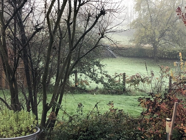

    Bild von der aktuellen Situation?
  18. #18 Oldwindcorner, 10.11.2019
    Oldwindcorner
    Oldwindcorner
    09.11.2019
    13
    Hier eins von der Haus Ansicht
  19. #19 Oldwindcorner, 10.11.2019
    Oldwindcorner
    Oldwindcorner
    09.11.2019
    13
  20. #20 Oldwindcorner, 10.11.2019
    Oldwindcorner
    Oldwindcorner
    09.11.2019
    13
    Eine Mauer aus zB Schalungssteinen in Höhe von ca 60cm benötigt ja vermutlich ein 60cm tiefes Fundament? Da kein Bagger dort hin kommen kann, wäre das mit Handgrabung und Bodenentsorgung verbunden, was ich durch die Gabionen Variante vermeiden will. Punktfundamente könnte ich mit dem Erdbohrer erledigen.
