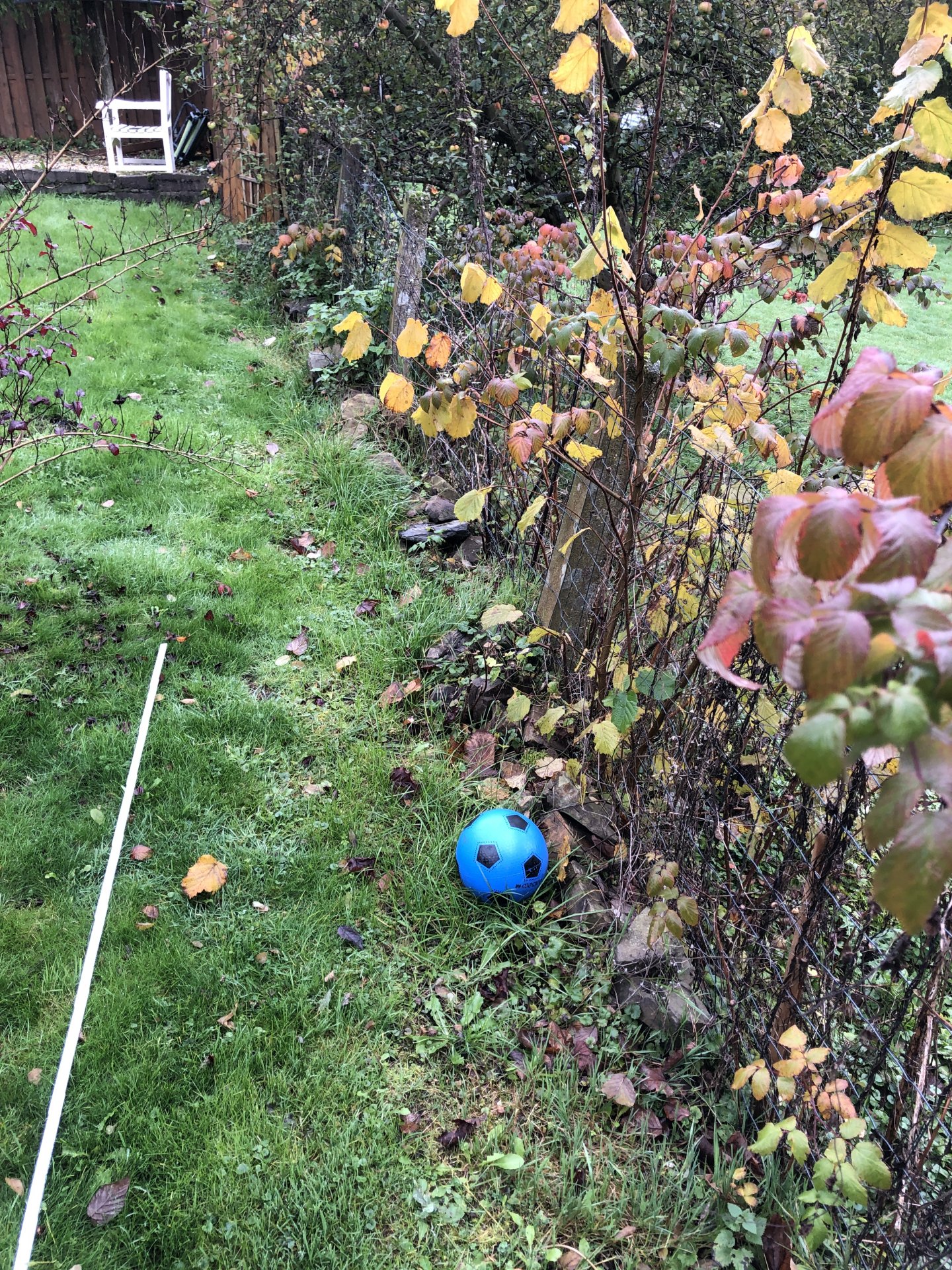

    Über den Nachbar zufahren eventuell.... Generell gibt es schon Ausführungen mit 'inneren Kerne oder Stützen', allerdings wird eher das Problem die Last der Gabionen auf das Erdreich und die Anschüttung sein, direkt auf dem Mutterboden gesetzt 'versinken' die über kurz oder lang ...Einen Zaun ziehen Sie nicht in Betracht...Palisade...

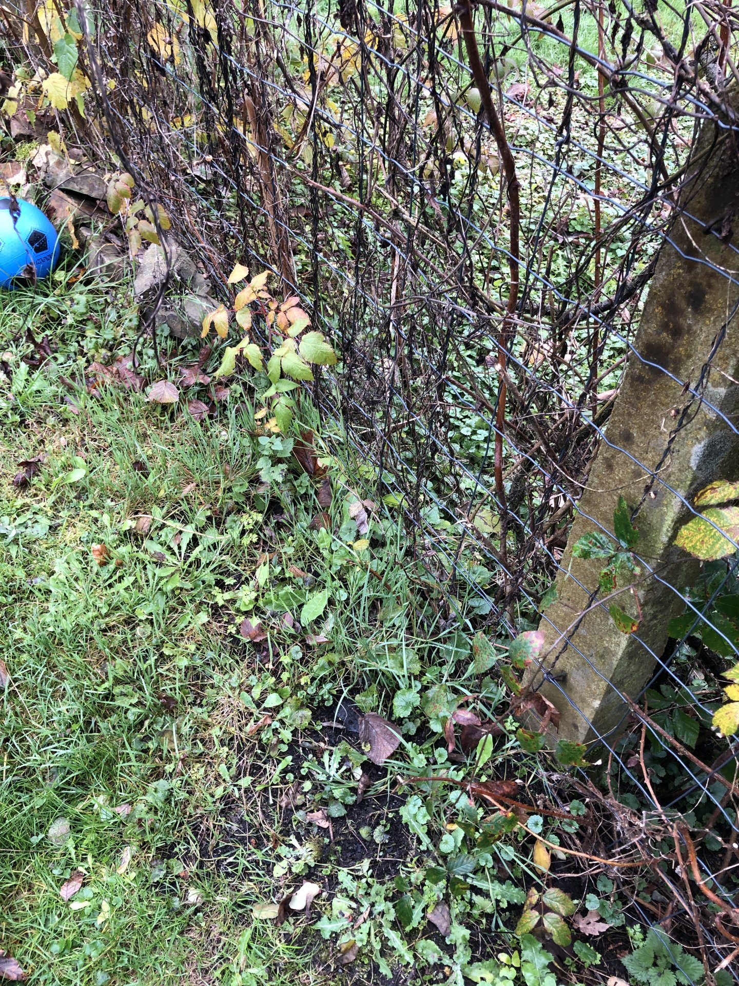

    Zaun und Palisaden sind raus. Früher waren da Palisaden. Die haben wir weggerissen, weil es so einfach luftiger ist.
    Also ich habe scheinbar verkannt, dass die Last auf den Boden eher das Problem ist, als die Last der „Stufe“. Danke an euch Experten!
    Also zwei Ideen von mir:
    Variante A: Gabionen mit geringerer Höhe. 60 cm und eine verdichtete Schotterschicht 20-30cm darunter?!
    Variante B: 17,5er Schalungssteine und einen Samstag einen Graben fürs Fundament ausheben? Wie tief sollte man gehen? Tatsächlich 60-80 cm? Die Mauer soll nicht kaputt gehen durch Frost, aber 10 cm mehr oder weniger graben sind ja auch Arbeitsaufwand/Erleichterung.
    Betonmischer ist kein Problem und Vater und Schwiegervater haben schon öfter damit gearbeitet.
    Kostenmässig schätze ich die Schalungssteinvariante inkl. Beton und Eisen sogar günstiger?!
  4. SIL
    10.860
    4.206
    Liegt am Boden und der Abmessung der Gabionen (umso größer die Grundfläche, umso geringere Pressung ) und der Füllung etc..
    Mindestens 60 cm, soll ja frostfrei sein,wie sie selbst bemerkten.
    Das liegt an ihren Anspruch hinsichtlich der Optik, Verputz?Abdeckung ?muss drainiert werden ....ergo nimmt sich dies im Preis nicht viel, vermutlich
    Sie haben leider keine Angabe in jeglicher Hinsicht zur Homogenität oder eventuellen Schichtenwasser,GOW, Neigung des Geländes und der Zuführung von Niederschlagswasser vorgenommen.
