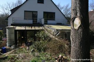

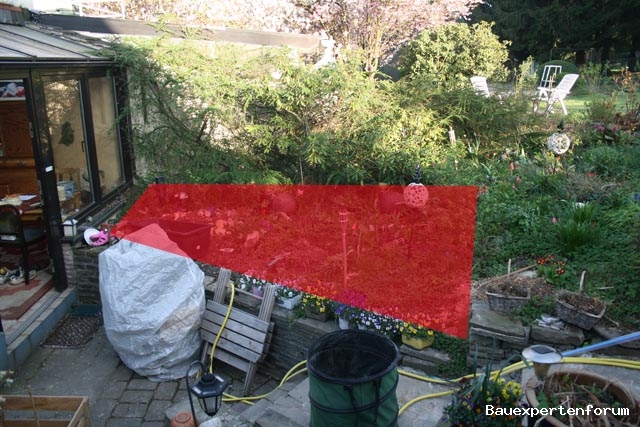

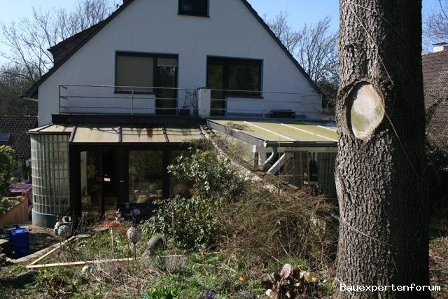

    Angehängt sind zwei Fotos. Auf dem einen ist die Fläche der zukünftigen Terrasse rot markiert und auf dem anderen grob duch Dachlatten begrenzt.
    Vielleicht gibt es ja noch Ideen und Kommentare.
