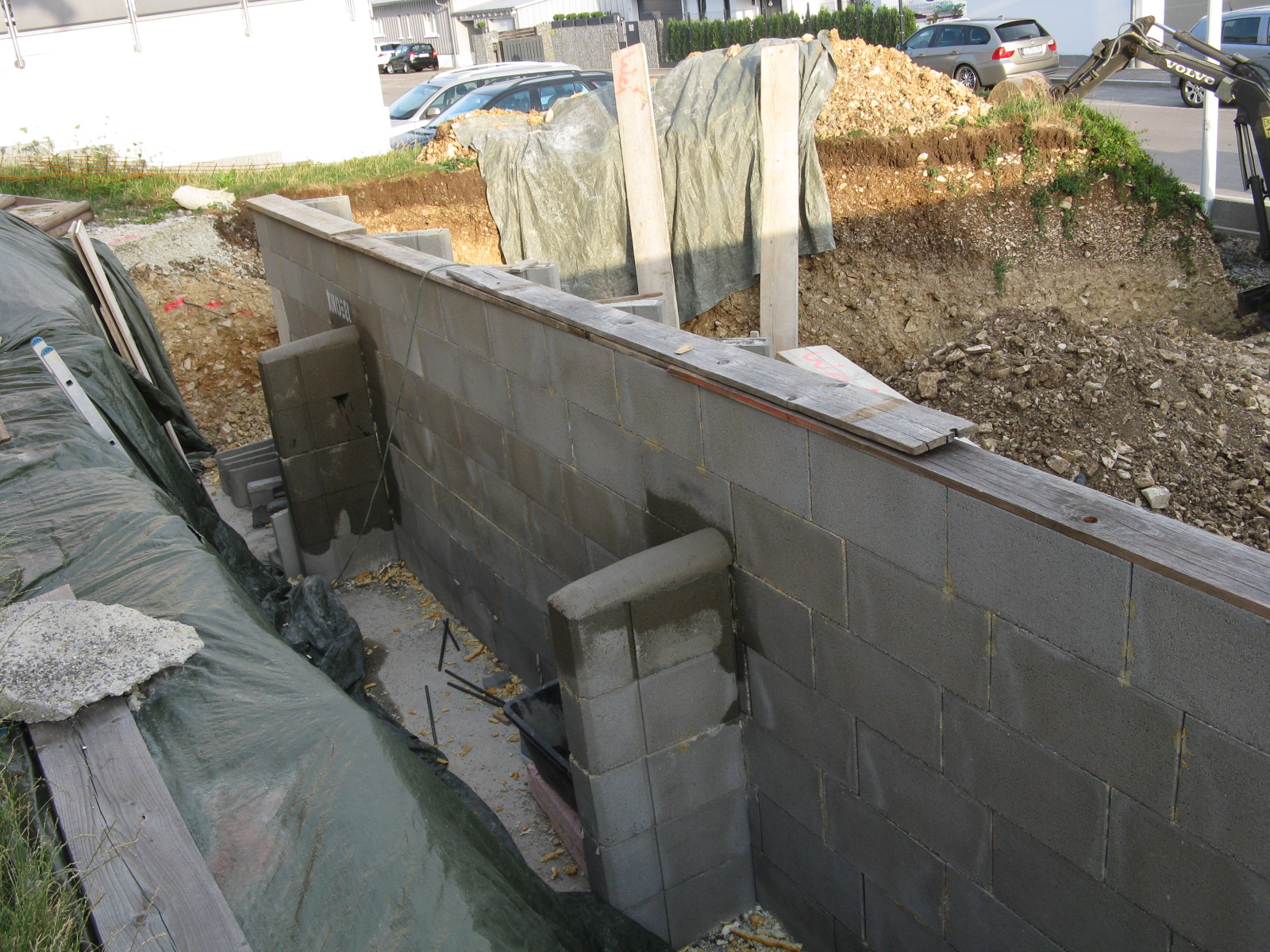

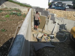

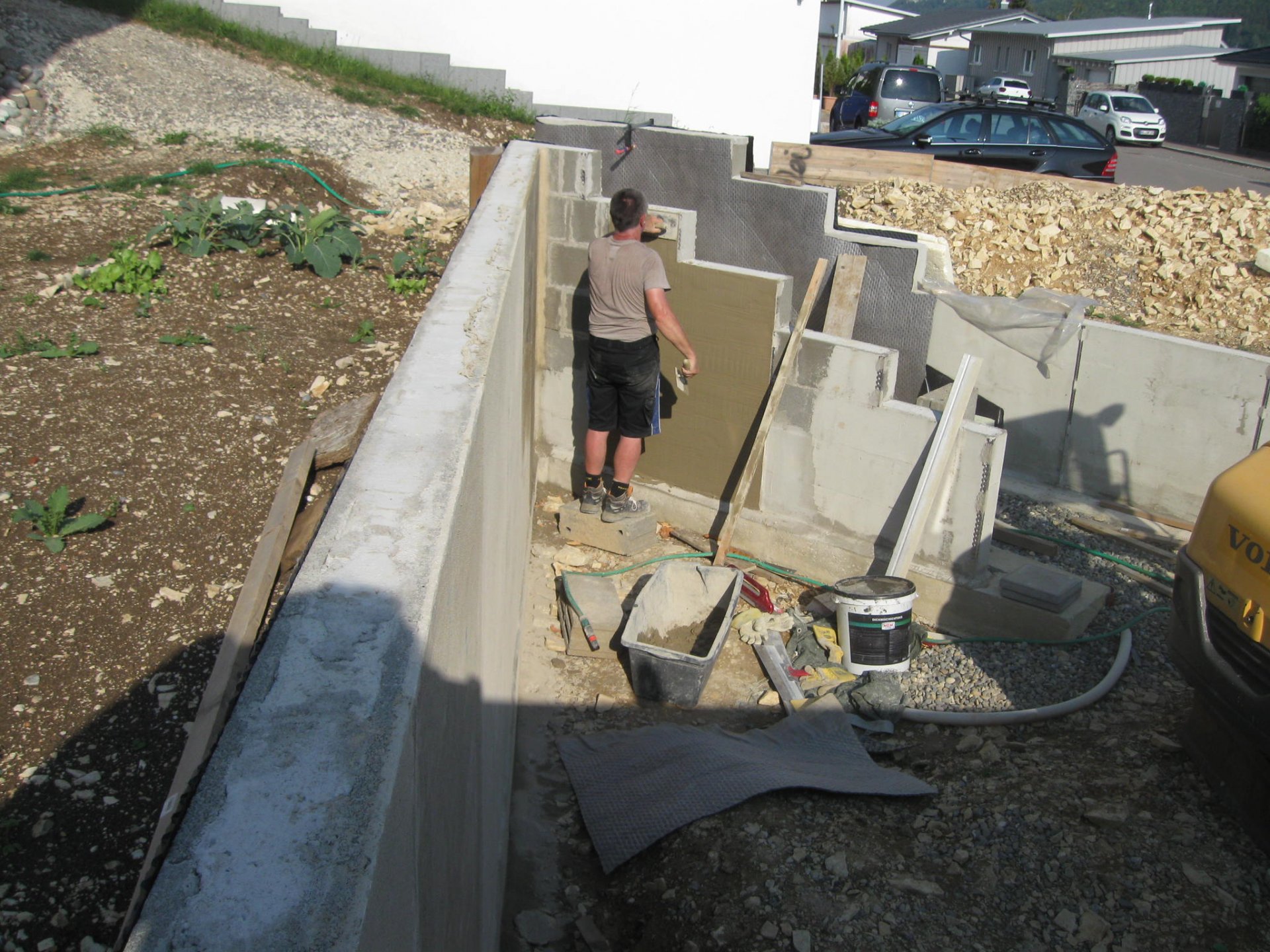

    Also das stimmt ja nicht. Solange ein Fachbetrieb beauftragt wurde und dieser nicht pleite ist, hat dieser ja das Problem zu lösen. Das wichtigste ist trotzdem, JETZT das Richtige zu tun. Ich würde erst mal Klären, ob sich nur die Mauer neigt, oder das Fundament mitgeht. Wenn man die Mauer retten will, so schnell wie möglich entlasten und Stützen anbringen.
    Bei unserer Mauer sieht das so aus:
    Der gerade Teil der Mauer ist 8m lang. An dem sichtbaren Ende ist die Mauer abgewinkelt und das andere, hier nicht sichtbare Ende, stützt sich an der Garage ab. Zusätzlich wurden zwei Mauerstützen integriert. Das Fundament ist nach dem L-Stein-Prinzip realisiert. Die Schalungssteine sind 17,5cm breit, alle 25cm senkrechte Eisen, die am L-Fuß abgewinkelt in diesen hineinragen, also nicht senkrecht in den Boden. Ich bin da mit einem 1,8to-Minibagger schon 100mal drüber gefahren. Die steht wie eine Eins.
  13. #33 simon84, 31.12.2018
    23.026
    6.777
    Die Optik ist aber nicht für jeden
  14. #34 hotWolf, 31.12.2018
    hotWolf
    hotWolf
    27.08.2011
    259
    Elektroingenieur
    BaWü
    Das ist ja die Sicht von der Seite, die aufgefüllt wurde. Hier sieht man die vordere Seite, hinten ist bereits aufgefüllt - und für mich sieht das mit dem eingefaßten Hausaufgang top aus. Auf dem Bild fehlt jedoch noch die Treppe.
