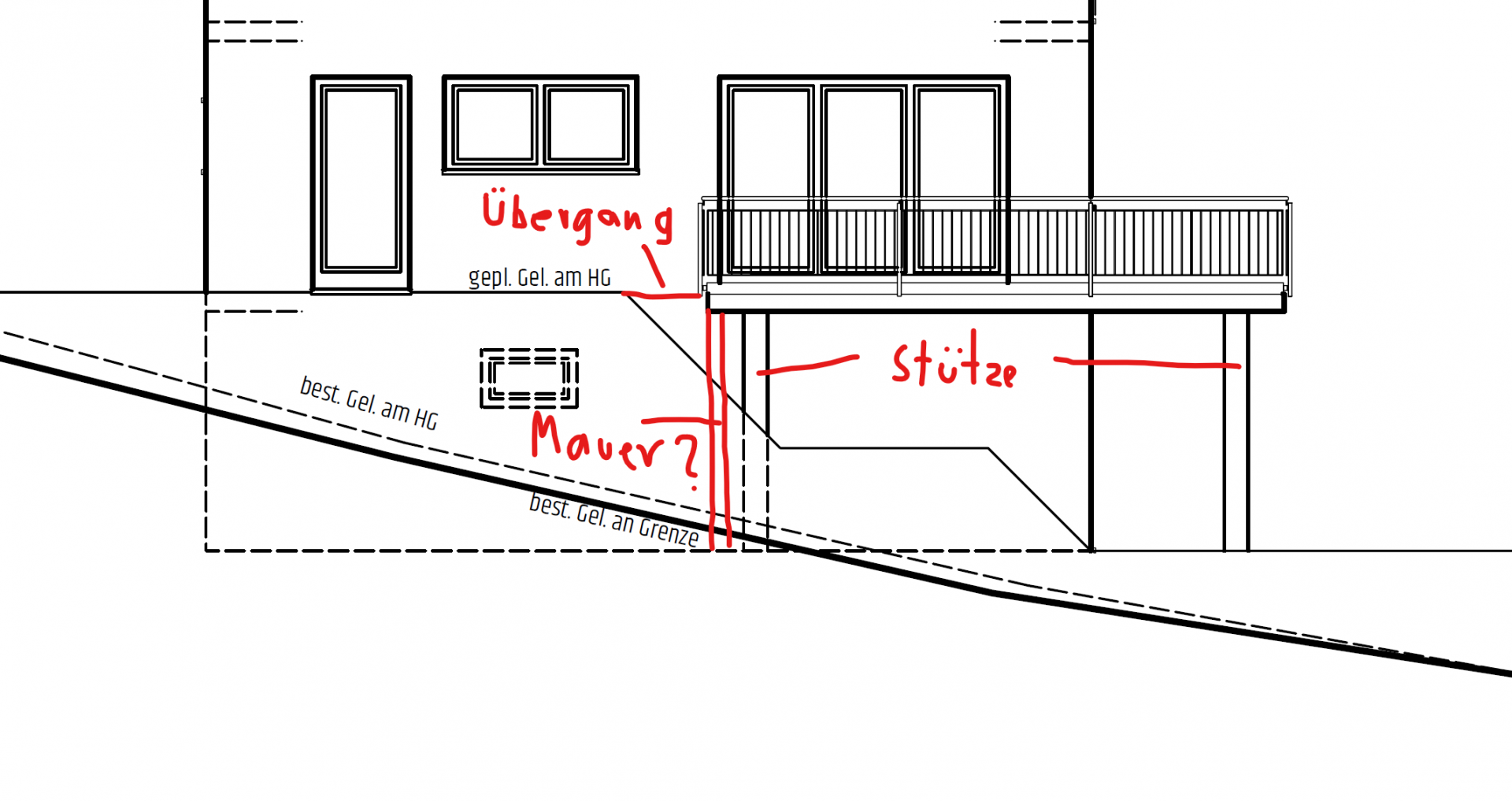

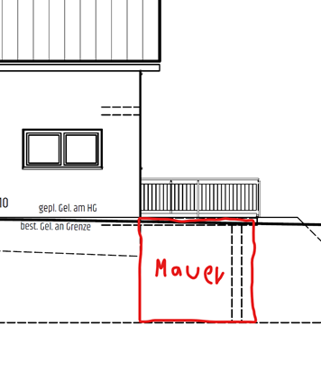

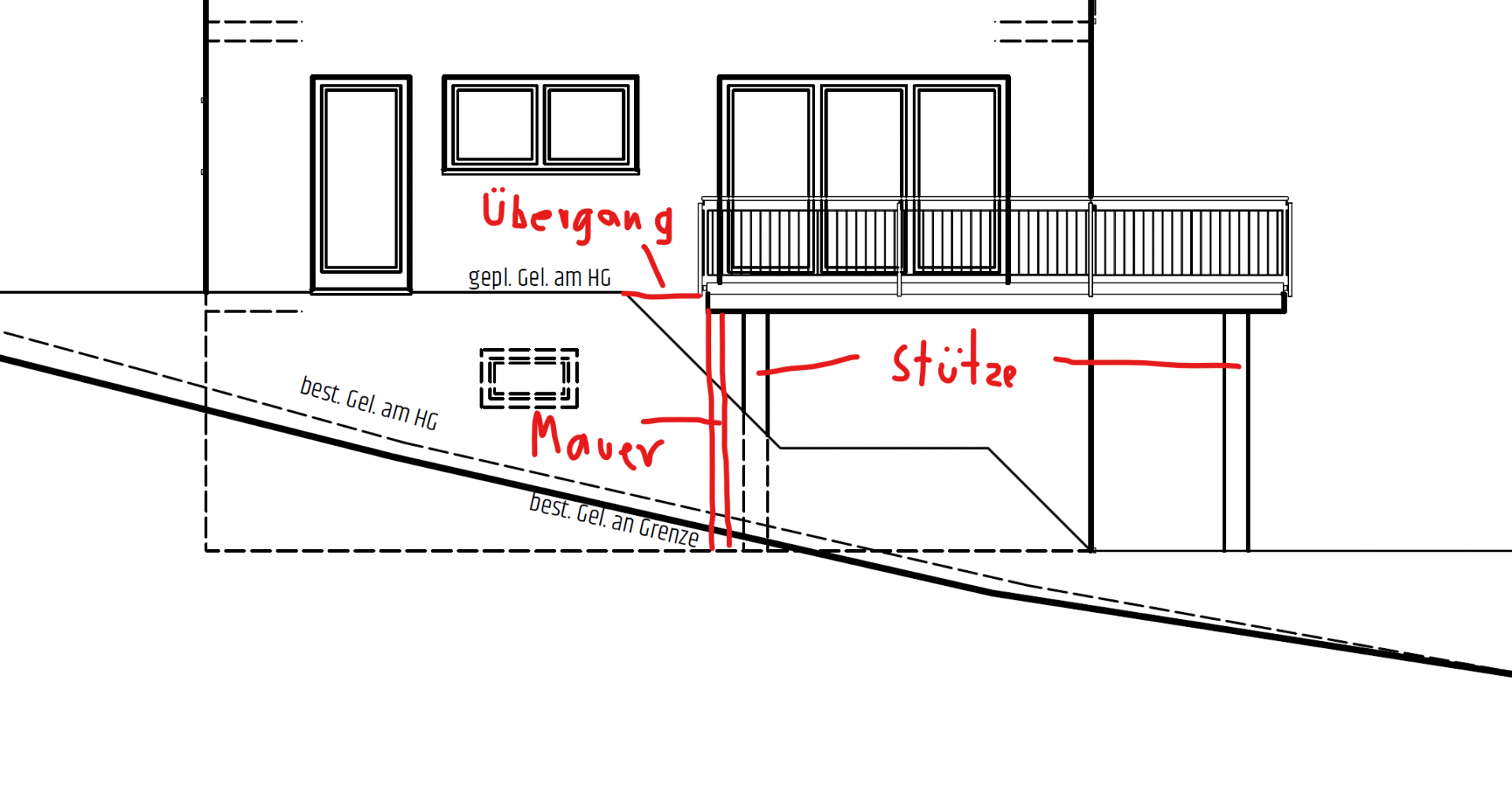

    Guten Abend,
    wir sind gerade an der Planung unseres Hang-Hauses und stehen aktuell vor der Fragestellung, wie wir das Gelände Abstützen, sodass wir einen Übergang vom Balkon auf die EG-Gartenebene haben und idealerweise den Platz unter dem Balkon zum Lagern von Holz nutzen können.
    Aktuell ist der Balkon mit drei Rundstützen geplant und es ist kein direkter Übergang vom Balkon auf die EG-Gartenebene vorgesehen.
    Gibt es bautechnisch die Möglichkeit, dass beim Kellerbau direkt Wände mit gegossen werden, die den Balkon seitlich tragen und als Stützwand dienen?
    Oder wie wird sowas "normalerweise" gelöst?
    Seitenansicht:
    Frontansicht
    Im Internet habe ich als Inspiration dieses Bild gesehen:

    Klar sagt ihr dem Architekten das ihr lieber eine Mauer wollt, zahlt ein paar tausend mehr und fertig ist. Oder lasst es hinterher ausmauern.

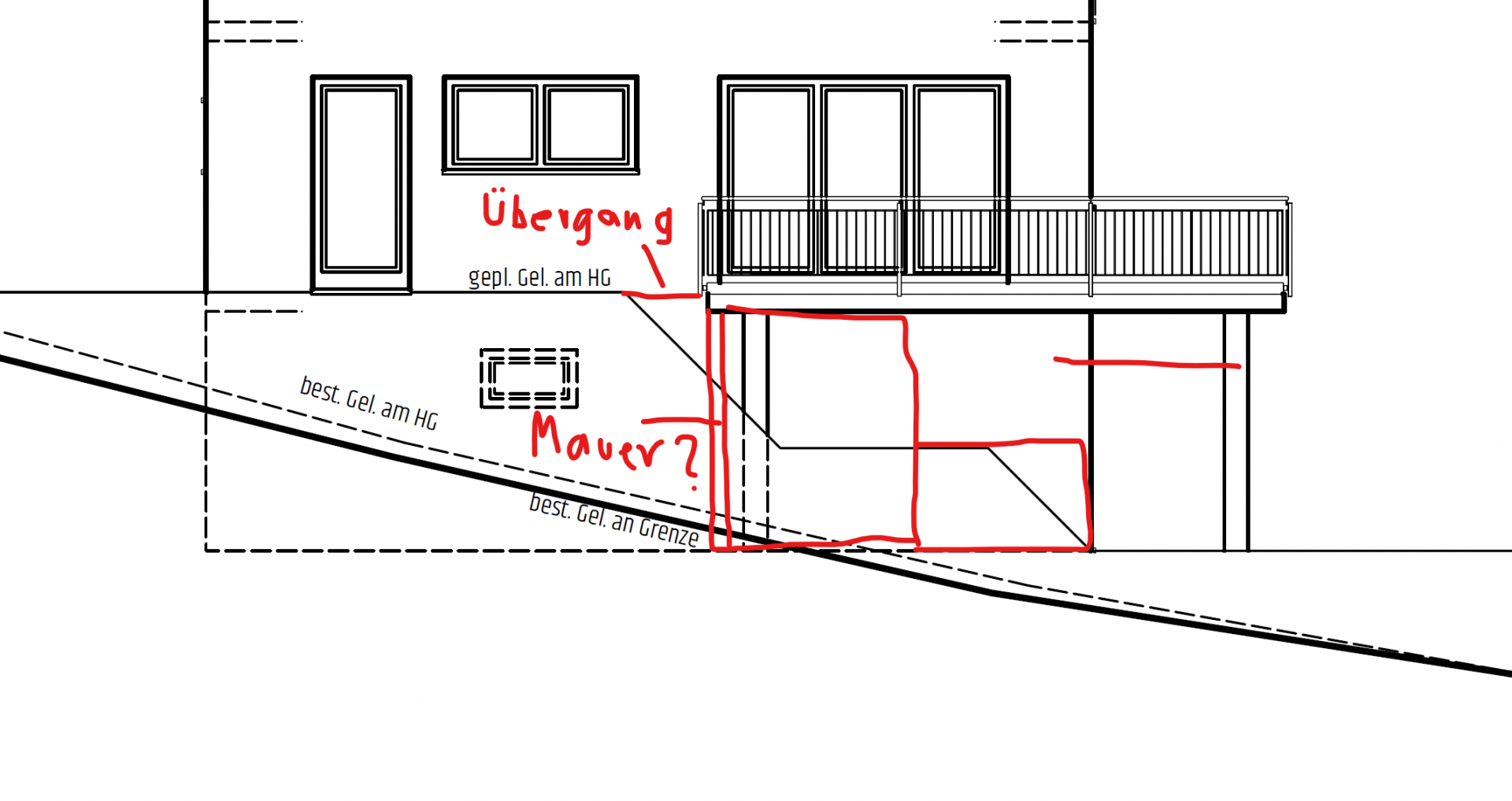

    Unser Bauträger hat uns mitgeteilt, dass das betonieren der Wand 10-12 t€ kosten soll. Wir sind geschockt über diesen Preis.
    Mit ausmauern meinst du mit Schalsteinen? Ein Landschaftsgärtner sagte uns, dass er es auch mit Findlingen machen kann. Da stelle ich mir den Übergang zum Balkon aber schwierig vor.
