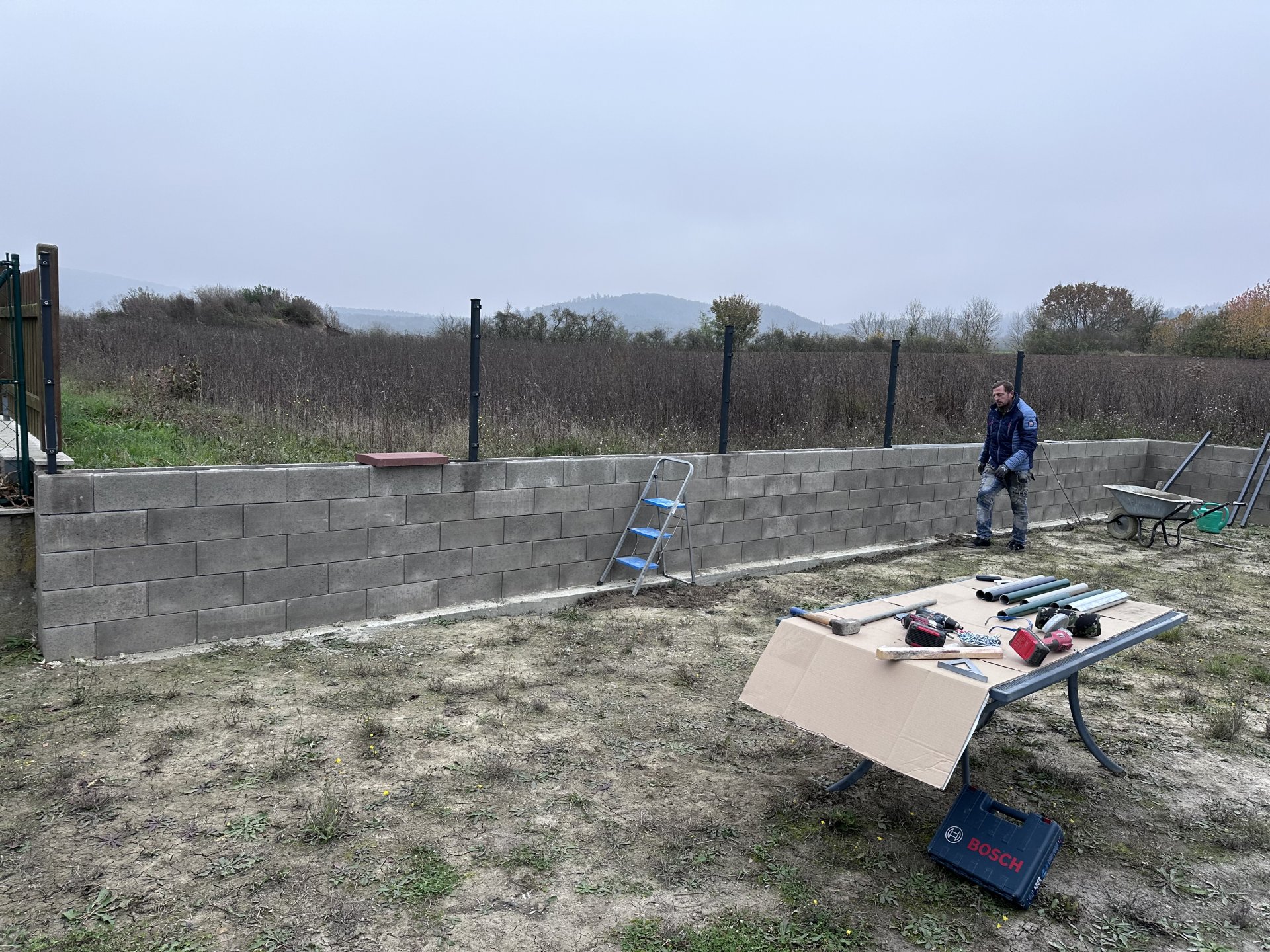

    Hey, wir haben eine Stützmauer in unserem Garten errichtet.
    Die Mauer wird hinten noch abgedichtet und danach wird noch eine Noppenbahn verbaut und dann mit Flusskies verfüllt. Meine Frage. Ist es sinnvoll eine Drainage mit einzubauen? Mein Problem ist nur, dass hinter der Mauer nicht mein Grundstück ist und ich die Drainage nirgendwo anschließen kann. Hinter der Mauer wird ungefähr 80cm hoch aufgefüllt und es ist ein leichtes Gefälle zur Mauer vorhanden.

    Der Flusskies drainiert doch, oder wolltest du noch eine zweite Drainage legen? Ohne Ableitung des gesammelten Wassers hat eine Drainage aber keinen Sinn.
    Falls ich die Größenverhältnisse richtig einschätze, bleibt demnach die oberste Steinreihe frei. Das heißt, das Wasser läuft gegen die Wand, dann in die davor befindliche Kiespackung und kann in dem bindigen Boden so schnell nirgendwo hin. Womit wird denn der Rest der Fläche aufgefüllt?

    Deine Einschätzung ist richtig, eine Reihe bleibt hinter der Mauer am höchsten Punkt frei.
    Ja wie gesagt mit Flusskies und dann halt noch ein paar cm Erde drauf.
    Ich bin mir halt nicht sicher, wegen der zusätzlichen Drainage, aber bringt ja auch Nix, wenn ich die nicht anschließen kann.

    Bei Grundstücken außerhalb von Ackerland / Weiden, also im Wohnbaubereich, darf im Prinzip in z. B. NRW kein Wasser auf ein Nachbargrundstück fließen.
    Das Wasser ist also nicht Dein Problem, nur weil Du eine Mauer errichtet hast.

    Hey, es geht ja nur darum, dass sich hinter der Mauer kein Wasser staut. Oder seht ihr das bei der Höhe unproblematisch?

    ich würde die Mauer noch entsprechend isolieren um sie gegen Durchfeuchtung zu schützen.

    Wird mit Dickschicht abgedichtet und eine Noppenbahn wird noch eingebaut.

    Noppenbahn ist ja nur der Schutz der Dickschicht.

    ` Staumauern ´ halten entweder durch Masse oder durch Vorspannung.....

    Dafür gibt es doch den Standsicherheitsnachweis, halte dich einfach an die dort nachgewiesene Ausführung.

    Das Teil hat weder eine Baugenehmigung noch eine Statik würde ich vermuten. Das ist Pi mal Daumen.
