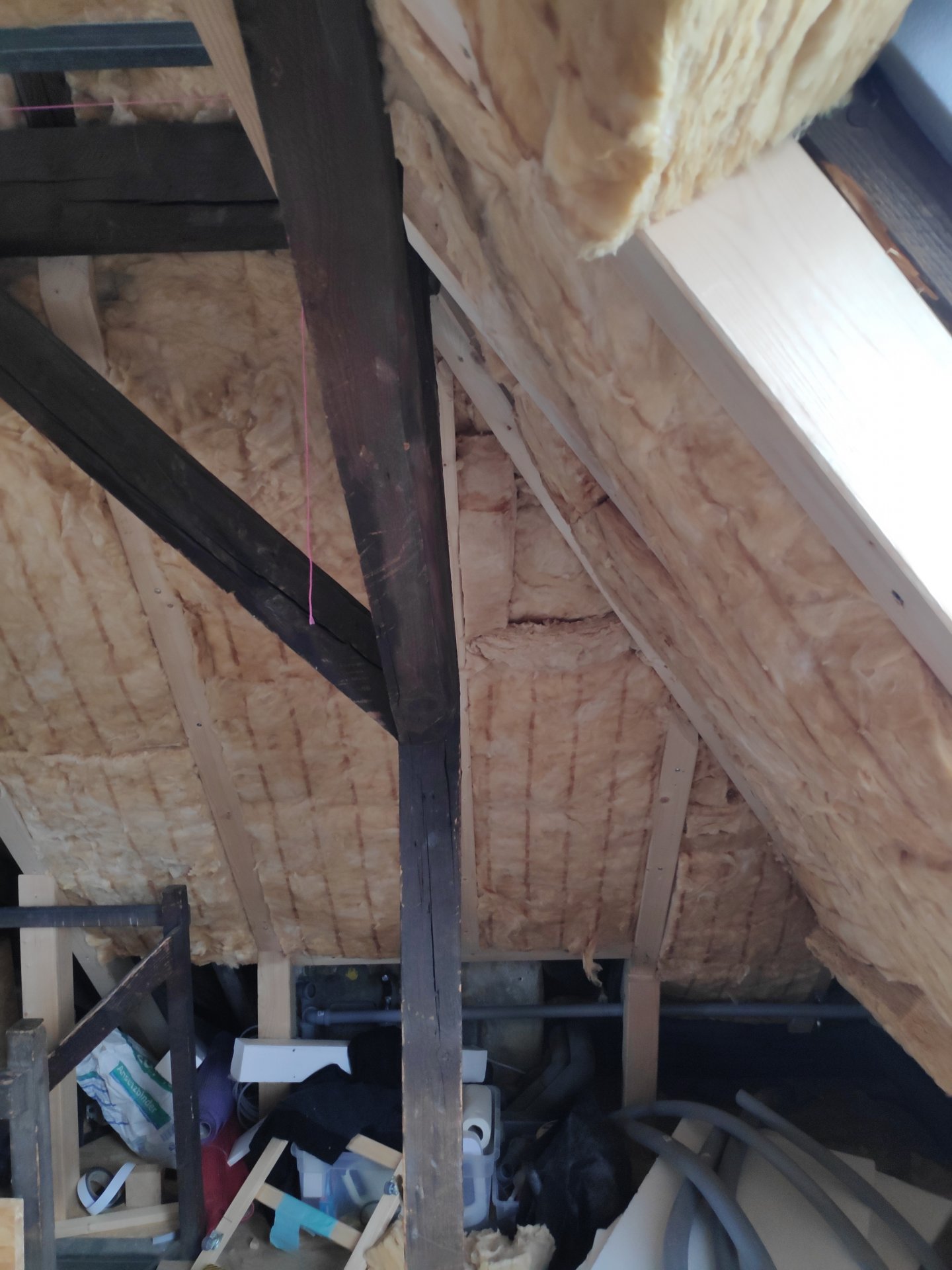

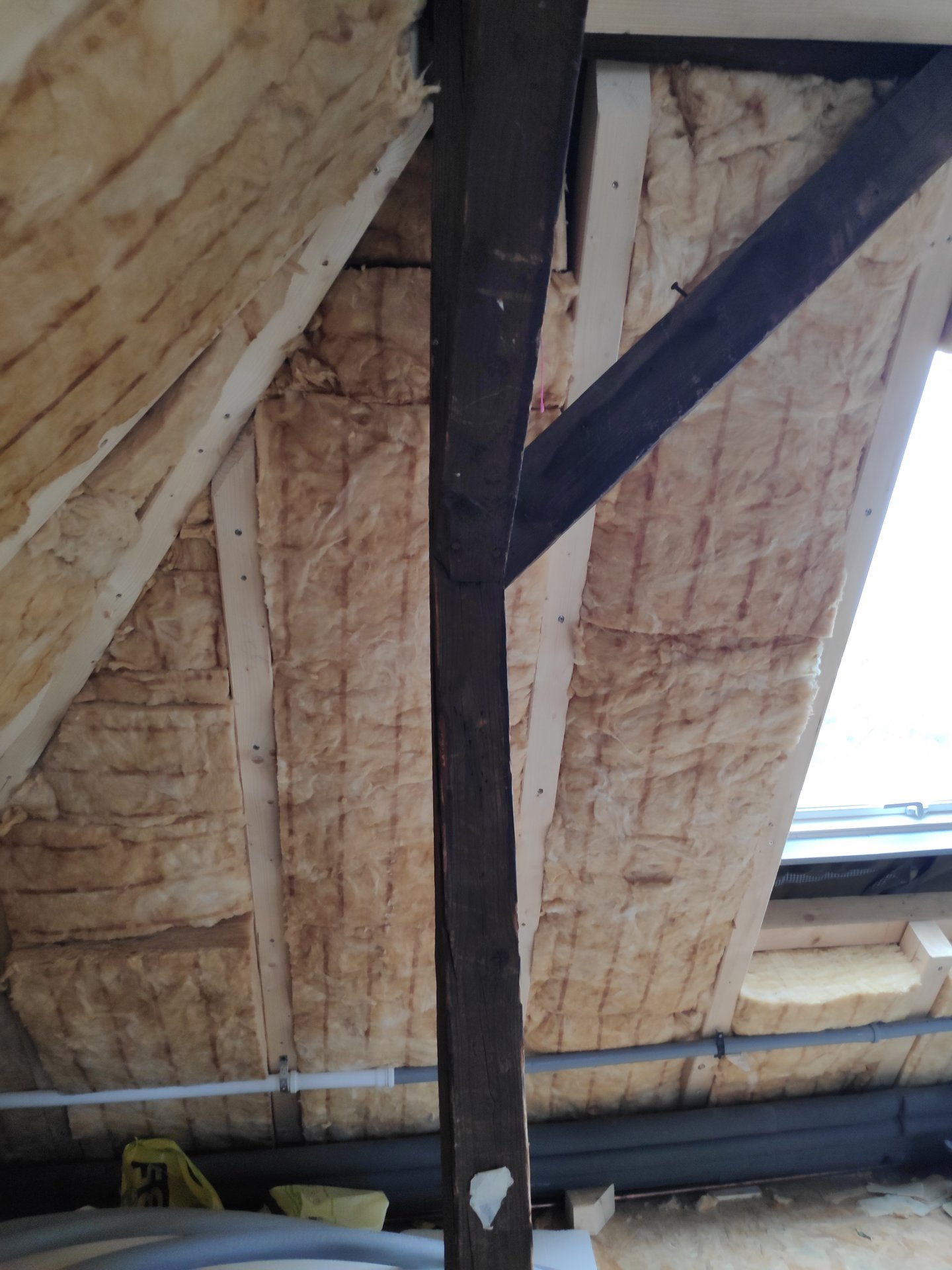

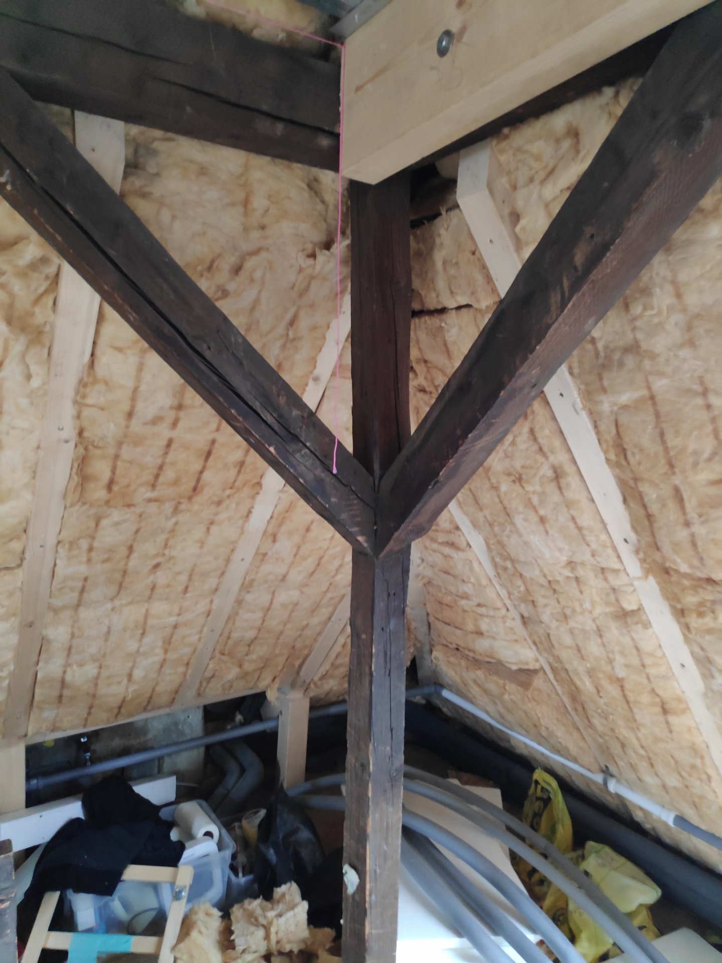

    im Rahmen eines Ausbaus eines Dachstuhls habe ich auf Anraten eines Zimmermannes die Sparren aufgedoppelt um entsprechende Zwischensparrendämmung einbringen zu können.
    Jetzt ist mir aufgefallen, dass ein Stützpfosten sich biegt.
    Ich weiss - eine Ferndiagnose ist schwierig aber könnt Ihr eine grobe Abschätzung geben ob das noch gesund ist was man auf den Fotos sehen kann?
    Der Pfosten weist einige Risse auf ich kann aber nicht erkennen, dass sie sich erweitert haben oder nicht.
    Rigips ist noch nicht drauf daher suche ich eine Info ob der Pfosten die weitere Bealstung noch aushält oder ich den Balken aufdoppeln muss?

    Der Knick scheint genau an der Stelle der Schwächung aufzutreten.
    Ich würde heute sofort, weil Feiertag, einen weiteren Balken als Verstärkung drunterkeilen, morgen zwei Stahl-Stützen besorgen und parallel nach einem Statiker telefonieren.

    Ja musst du und es gibt sich noch weitere mit Kopfband - alle kontrollieren und doppeln, ansonsten wie Fred erstmal Spries drunter

    Ich vermute mal, dass die Verformung da schon länger besteht. Das sollte sich auf jeden Fall zügig jemand mit entsprechendem Sachverstand ansehen. Da die Last auf die Stütze erhöht wird, erhöht sich auch die Gefahr, dass diese ausknickt.

    Auch ich habe den Verdacht, daß da schon länger eine Durchbiegung besteht, weil das Kopfband Kräfte vom oberen horizontalen Balken einleitet. Durch das größere Gewicht der Sparren sind diese Kräfte jetzt größer geworden.
    Man könnte den Stiel mit ein oder zwei senkrechten Verstärkungen an diese Belastung anpassen oder den -Stiel gegen einen größeren Querschnitt austauschen.

    Ich habe leider keine älteren Fotos mehr auf denen man ggf. sehen könnte wie sie früher aussahen. Da die Stütze jedoch so ungesund aussieht, gehe ich davon aus, dass ich es schon früher erkannt hätte.

    Ich würde die Stütze in der Mitte unter die obere Pfette stellen damit sich dort die Durchbiegung vermindert . Dann wird das Kopfband nicht mehr so große Kräfte in den Stiel einleiten und ihn nicht mehr so stark ausknicken.
