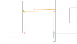

    Wir haben eine Stützwand gebaut auf einem hangigen Grundstück, was über zwei der 4 Seiten auf eine Ecke zu abfällt.
    In dieser Ecke hat die Stützwand eine Höhe von 1,25m. Sie ist ca. 0,25cm von der Grenze Entfernt auf unserem Grundstück.
    Das Grundstück liegt in Essen NRW.
    Damals habe ich mich versucht einzulesen und am §§ 30 und 31 des NachbG NRW Zitat:
    "Nach den §§ 30 und 31 des NachbG NRW ist jeder Nachbar berechtigt, das Niveau der Erdoberfläche auf seinem Grundstück bis zur Grenze zu erhöhen, soweit durch die Art und Weise der Bodenerhöhung eine Schädigung des Nachbargrundstückes, insbesondere durch Abstürzen oder Abschwämmen, ausgeschlossen ist. Notfalls ist eine Stützmauer zu setzen. Grenzabstände gelten für die Aufschichtung von Holz, Steinen und dergleichen sowie sonstige mit dem Grundstück nicht fest verbundenen Anlagen. Hier ist ein Abstand von 0,5 m zu wahren, wenn die Aufschichtung oder Anlage nicht höher als 2 m ist. Ist sie höher, muss der Abstand um so viel mehr als 0,50 m betragen, als die Höhe 2 m übersteigt. Dies bedeutet, dass mit einem 2,50 m hohen Holzstapel ein Abstand von 1 m zur Grundstücksgrenze eingehalten werden muss. Eine Ausnahme gilt für den Fall, dass die Aufschichtung oder Anlage eine Wand oder geschlossene Einfriedung nicht überragt oder wenn sie als Stützwand oder Einfriedung dient (z. B. Steinlager als Stützwand). Zu beachten ist, dass sich Einschränkungen aus öffentlich-rechtlichen Bestimmungen ergeben können, insbesondere aus dem Baurecht, dem Straßen- und Wegerecht sowie dem Wasserrecht."
    In der BauO §6 glaube ich Abstandsflächen steht wieder, dass 1m Höhe keine Abstandsfläche auslöst und alles drüber wieder eine Abstandsfläche von min. 3m auslöst drin.
    Was zählt denn nun?
    Ein Bauantrag wurde damals nicht gestellt, da wir ja deutlich unter 2m geblieben sind.
    Der neue Nachbar meckert nur herum. Er hat sogar fleißig Bepflanzungen vor der Wand vorgenommen, damit er den "hässlichen" Beton nicht mehr sehen muss. Und das sogar eine Woche nach dem Bau vor 4 Jahren.
    Und heute macht er Theater.
    PS: Eine Schädigung des Nachbargrundstücks ist zu keiner Zeit eingetreten.
    Wie sollte ich mich verhalten um die Sache zu entschärfen?
    Danke für Eure Meinungen.

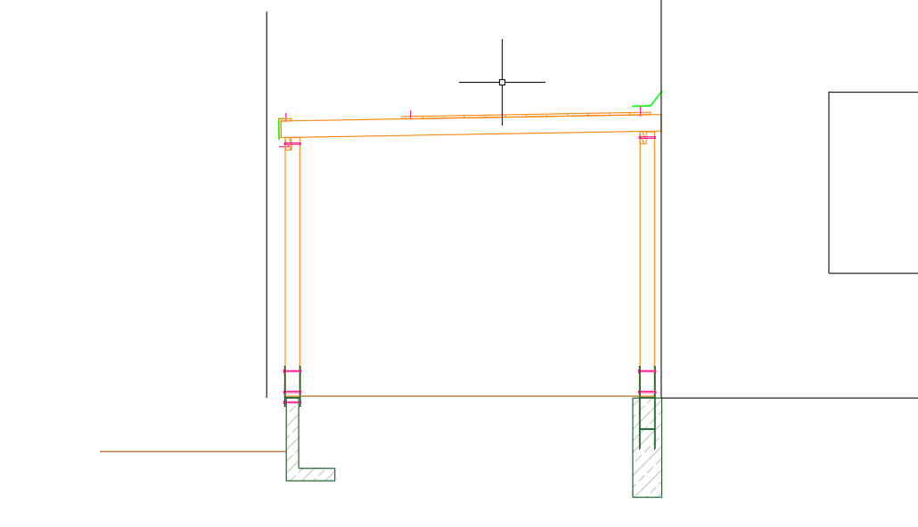

    Der Nachbar hat mir mitgeteilt, dass er einen Termin bei der Stadt hat. Sollte da herauskommen, dass sie 25cm zu hoch ist, will er, dass ich die ganze Stützwand entferne egal was da drauf steht, oder welche Bauten davon betroffen sind. Das sei ja dann mein Problem.
    Die Garage ist eine Holzständerkonstrucktion. Die Holzständer sind mit H-Ankern mit der Wand verbunden. Ist statisch kein Problem.
    Die Wand steht ca. 15-25cm von der Grenze entfernt. Die Dachrinne ist mit Außenkannte genau an der Grenze.
    Den Bauantrag hat die Hausbaufirma gestellt. Ich glaube sogar davor. Die Ausführungsplanungerin hat dann wohl die Wand nicht berücksichtigt, die zeitlich dazwischen erriechtet wurde.
    An der GE-Grenze ist die Garage ca. 2,59m plus das was dann durch das schräge Gelände an Stützwand ist. Jedes Element hat eine andere Höhe. Bei besagten Nachbarn, gibt es nur die Stützwand an der Grenze, da ist keine Garage mehr.

    Die Garage (fast ein Carport) steht auf der Stützwand.
    Die Grundstückgrenze des netten Nachbarn grenzt aber nur mit einer Länge von 1,40m an unser Grundstück.
    In dem Bereich gibt es aber die Garage nicht mehr, da sie nicht so lang ist.
    Die Stützwandhöhe auf der die Garage steht ist 1m und darunter.
