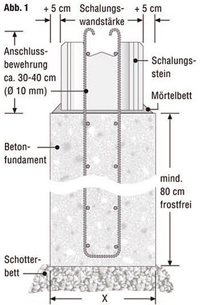

    Hallo ihr Profis ;)
    mein nächstes Projekt wird eine Stützmauer zwischen mir und meinem Nachbar sein. Ausgangslage ist, dass ich mit meiner Bodenhöhe der Grundstücksgrenze entlang am Ende ca. 45cm höher liegen werde als Nachbar.
    Zunächst dachte ich nur an einfache L-Steine, aber da ich vor habe, sofort oder in naher Zukunft auch einen Zaun einzurichten, denke ich es ist besser wenn ich eine Mauer mit Schalungssteinen einrichte.
    Hier die Eckdaten:
    * Schalungssteine in ca. 24cm Stärke. Oder reichen auch 17cm aus (mit stärkerer Bewehrung)?
    * Mauer soll als Stützwand gebaut werden - und zusätzlich als Fundament für den eigentlichen Zaun dienen.
    * Länge ca. 21m
    * Zaun entweder als einfacher Doppelstabmattenzaun oder schmale Gabionen oder eine Kombination aus beiden
    * Steine werden mit Beton und Bewehrung verfüllt.
    Meine Frage ist eine Frage bezüglich Statik.
    Würde ich nur eine Stützmauer wollen, würde ich ein Aushub in 50cm Tiefe realisieren - 30cm Schotter verdichten (Frostschutz) + 20cm Betonfundament. Da ich aber irgendwann auf diese Stützmauer noch einen Zaun montieren will (teilweise mit Gabionen vielleicht) frage ich mich ob ich sogar jetzt auf 80cm Tiefe gehen muss. Oder bin ich an der Stelle zu vorsichtig. Am liebsten würde ich auf ein Betonfundament ganz verzichten und die Steine auf die verdichtete Schotterschicht + Mörtel setzen, aber dafür werdet ihr mich wahrscheinlich direkt steinigen :)

    nach dieser "Mauer" Statik wird der Zaun/Mauer recht schnell umkippen..
    Das Fundament dazu sollte schon 80/40 cm ausgeführt und komplett
    betoniert werden.
    Ausführung ähnlich wie Anhang

    Danke für den Anhang. Wofür steht die 40 in 80/40. Für Anschlussbewehrung? Bild ist zwar selbstklärend, aber existiert auch der textuelle Part zum Bild?

    So wie Bauspezi45 es beschrieben hat ist es am besten. Damit hast Du alle Optionen und bist auf der sicheren Seite.
    Ich würde hinter der Mauer vieleicht noch eine Drainage oder wenigstens eine Lage (15cm) Rundkies einbauen um zu entwässern.
    Man kann immer was weglassen und einsparen, damit steigt das Risiko das es nicht hält.
    Gerade Gabionen als Wand brauchen ein gutes Fundament.
    Schotterschicht als Fundament geht ist aber immer Bewegung drinn und für Dein Vorhaben nicht geeignet.

    Du kannst auch deine Schalungssteine direkt auf die Erde Stellen und ausbetonieren, das hat vieleicht auch schon mal geklappt und lange gehalten. Die Chancen stehen aber eher schlecht das dies oft funktioniert.
    Die Bewegung kommt durch Frost und Wasser. Schotter ist kein geschlossener Körper und in sich nich so stabil wie Beton. Bei Fundamenten geht es auch um die Masse.
    Darum auch die 80cm tiefe Gründung. Es gibt so tief keinen Frost und du hast einen Zusammenhängenden Fundamentkörper mit großer Masse.
    Wenn du sowieso schon 80tief auskofferst, warum dann am Fundament sparen? Ein völlig unnötiges Risiko.
    Da Du Gabionen als Sichtschutz planst würde ich Dir dringend empfehlen große Fundamente zu machen.
    Eine Standardsichtschutz Gabione, 180x100x18 hat gefüllt, je nach Füllamterial, 600-800 Kg. Du hast dann eine sehr hohe Lasst die Dein Fundament halten muß.
    Darum mach ein durchgehend betoniertes Fundament, schön Armierung rein, lass oben den Stabstahl ca. 30cm rausgucken damit deine Schalungssteine gleich eine Verbindung bekommen. Am besten schon Köcher aus KG Rohren für die Gabionen mit einbauen, dann passt das.

    Du kannst schon die Schalungssteine für das Fundament benutzen, ist jetzt nicht ganz so optimal da Dir dann etwas Masse fehlt, aber bei 45 cm Mauerhöhe sehe ich da jetzt kein Problem.
    Du musst aber auch nicht zwingend im Boden schalen. Du kannst den Graben einfach schön füllen bis zb. 3cm unter Fertighöhe (3Reihen Steine x 25cm + 3cm Mörtel=78cm) und dann Deine Schalungssteine draufsetzen.
    Im Graben die Schalungssteine setzen ist nicht so schön, da dieser bestimmt nicht so breit ist. Die erste Reihe ist dann schon eine Quälerei

    Bei einem geschlossenen Sichtschutz Zaun sieht es anders aus, dort ist mit einer großen Windlast zu rechnen, das Rüttelt und drückt. Egal ob Alu , Holz oder Sonstwas.
    Mach den Aufbau wie folgt:
    80 cm Auskoffern, 30cm Beton in den Graben darauf 2 Reihen Schalungssteine, an Armierung nicht sparen!
    In den Unteren Beton min. 4x Stabstahl der Länge nach und nach vertikal zur Verbindung mit den Schalungssteinen und zwischen jede Lage Schalungssteine 2x Stabstahl der Länge nach.
    Damit bist Du auf der sicheren Seite und Dein Sichtschutz sollte auch einem Sturm standhalten.
