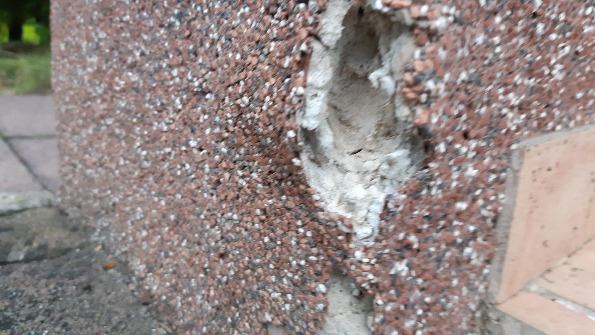

    wir bewohnen ein EFH mit einem separaten Kellereingang. Dieser ist über eine Treppe zugänglich. an der Außenseite der Treppe ist eine Stützwand, auf der eine Holzkonstruktion / Überdachung der Kellertreppe montiert.
    Diese Wand hat leider an einer Ecke eine kleine Beschädigung. Nun habe ich mir diese genauer angesehen und war entsetzt, wie tief die Wand inzwischen weich /bröselig ist. Ich würde nun gerne baldmöglichst diese Ecke sanieren. Meine Fragen dazu:
    1. Ist folgendes Vorgehen richtig? Den umliegenden losen Putz entfernen und das bröselige Mauerwerk auskratzen? Wie tief kann so ein Mauerwerkschaden gehen? Die Stelle ist ca 5cm breit und 8-10cm hoch.
    2. Ich habe noch einen Sack Zement im Keller. Kann ich diese Ecke mit angerührten Zement wieder vernünftig modellieren? Vorher natürlich die Mauer anfeuchten. Oder wird das nicht halten?
    3. Den Bundsteinputz kann man noch bestellen. Wird dieser direkt aufgetragen oder muss man mit einer Grundierung bzw. Armierung arbeiten?
    Vielen Dank für Eure Unterstützung.

    Die Wand ist von unten her durchfeuchtet (mangels Abdichtung gegen Erdreich) und weist im Schadensbereich ihre Austrocknungszone auf, wo dann auch das mitgeführte Mauerwerkssalz kristallisiert und dadurch Mauerwerk und Putz beschädigt hat. Das wusste auch schon der Vorbesitzer - deshalb hat der den Buntsteinputz drübergepfuscht.
    Schmier es irgendwie zu, so dass es deinen Ansprüchen für die nächsten 10 Jahre genügt oder bau die ganze Wand neu. Alles ist möglich.

    @BaUT , bist du dir da sicher? Die Wand geht über ca 6m Länge und abgewinkelt weitere 2,5m. Sie ist komplett von oben bis unten, außen und innen mit Bundsteinputz versehen. Es gibt nur vorne an der Ecke dieses Problem. Sonst ist der Putz 1a. Von daher bezweifle ich das Feuchtigkeitsproblem. Die Stelle ist seit 5 Jahren beschädigt und die Wetterseite.Von daher könnte es auch durch Witterungseinflüße so sein? Hilft es, die Wand mal komplett zu fotografieren? Danke

    Zumindest der Keller ist aus WU Beton (weiße Wanne), da zum Zeitpunkt der Erbauung das Grundwasser recht hoch war. Man könnte annehmen, dass die direkt angrenzende Kellertreppenwand als Teil der Kellers aus dem gleichen Material besteht. Könnte ich das irgendwie rausbekommen?
    Meines Wissens soll der Bundsteinputz als Spritzschutz dienen.

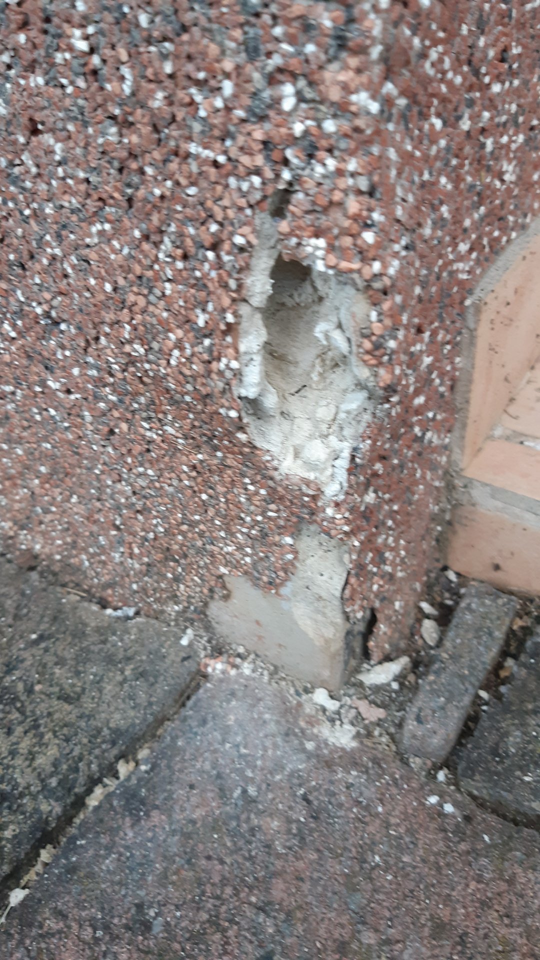

    Der erste Versuch die Stelle mit Beton zu verfüllen schlug leider fehl. Vorher die Stelle ans gemacht. Das haftet nicht. Ich hab das ganze nun erstmal mit Tiefengrund bearbeitet in der Hoffnung, dass das danach hält. Habe noch kunstharzverstärkte Spachtelmasse für innen und außen die auch für Putzschäden geeignet ist. Ob das besser hält? Vielen Dank.

    @Maape838 , vielen Dank. Ich habe es mit Grundierung und kunstharzverstärkter Spachtelmasse recht brauchbar hin bekommen.
    Nun stellt sich mir folgende Frage. Bevor ich den Bundsteinputz aufbringe, muss die Ecke noch grundiert werden. Ich habe noch "normalen" Tiefengrund für Außenfarbe. Kann man das auch nehmen oder muss man eine spezielle Putzgrundierung kaufen?

    Spezielle Grundierung.
