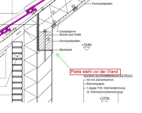

    Liebe Forumsteilnehmer,
    ich habe bei einem Neubau folgendes Problem: Die Fermacellplatten, mit denen der Dachstuhl ausgekleidet ist, wurden auch die Wand runtergezogen, dies allerdings nur zur Hälfte, so dass ich eine hässliche Stufe an den Außenwänden habe (dies auf ungefähr 80cm Höhe).
    Nun zu meiner Frage:
    a.) Ist das normal?
    b.) Muss ich das akzeptieren? Die Pläne und Baubeschreibungen sagen nicht zu einer Kante in der Wand!
    c.) Sollte ich die komplette Wand jetzt mit Fermacell verkleiden lassen oder komplett verputzen lassen?
    Anbei noch die Zeichnung, falls meine Erklärung nicht ausführlich war.
    Vielen Dank für die Hilfe.

    Hi, schade das dir das nicht gefällt. Es stellt für mich eine Saubere Kante dar, m.E. würde eine andersgeartete Fuge immer reissen.

    wird der drempel denn nicht verputzt?

    Nein, der Bauträger sagte mir, dass die Platten nun tapeziert werden, d.h., dass man diese Kante von innen sieht!

    Die Platte gehört bis auf den Boden, oder eine Trennprofil und verputzt.
    Es ist einfach Murks, auch wenn andere es schön finden.

    "Murks" ist es bereits vom Planer, ich hätte ein Profil vor das Mauerwerk gestellt und die Platte bis zum Boden gemacht........

    Dann hast Du ne andere Definition von Murks.
    Für mich ist das eine schlichte, aber funktionstüchtige Konstruktion.
    Natürlich kann man es auch funktionstüchtig und schön machen. Ist halt mehr Aufwand (der auch bezahlt werden muß).
    Aber zumeist findet man schönes Aussehen gepaart mit mangelnder Funktion.
    Da ziehe ich persönlich die hier ausgeführte Version klar vor.

    kann sein, aber in einem Neubau möchte ich das so nicht..
    nicht unbedingt, ein Abschlussprofil sauber einspachteln ist auch ein Aufwand, und zeitlich evtl. sogar ein größerer.....

    was sagt denn die baubeschreibung zur wandbekleidung innen?
    kein putz? wird aufs mauerwerk tapeziert?

    Das sagt die Baubeschreibung:
    INNENWÄNDE
    Tragende Wände aus Kalksandstein, nichttragende Innenwände aus 10 cm Vollgips.
    Installationsschächte aus 7 cm Vollgips, gespachtelt, tapezierfähig.
    DACH
    Die Dachflächen werden von innen mit Fermacellplatten verkleidet.
    WAND
    Kellerflur, Erd-, Ober-, Dachgeschoss: Wohnräume (ausgenommen WC und Bad) werden mit Rauhfaser tapeziert und weiß gestrichen.
    Der o.a. Plan ist übrigens nicht Teil des Notarvertrages, der Baubeschreibung oder sonstiger Unterlagen, die mir vorab zur Verfügung gestellt wurden. Ich habe den Plan erst bekommen, als ich den "Fehler" gesehen habe.

    ich sehe keine beschreibung des putzes an den aussenwänden. du hast wohl kein haus ohne innenputz gekauft oder?
    (luftdichtheit !)
    trotzdem - einen absatz in der wand würde ich nicht akzeptieren.
    wandflächen haben eine ebenheitstoleranz.
    m.m.n. völlig egal ob die toleranz durch unebenheiten oder absätze durch blödsinnige ausführungen überschritten wird.
    die übliche beschaffenheit einer wand ist "gerade und flächeneben". das kannst du auch erwarten.

    Naja, das Wände innen verputzt werden, ist m.E. doch selbstverständlich. Ich kann die Tapete ja nicht auf Beton kleben.

    Selbstverständlich kann man das. Und es wird auch vielfach so gemacht.
    Nicht nur bei Beton, sondern z.B. auch bei den erwähnten Innenwänden aus Gipsdielen.
    Ob es bei den Außenwänden aus KS ebenso klappt, hängt davon ab, wie gut die gespachtelt werden...
    Sind/werden denn die Innenseiten der Außenmauern im EG verputzt?

    AUßENWÄNDE
    Die tragenden Außenwände aus Kalksandsteinmauerwerk gem. Statik. Die Gebäudetrennfuge (Luftschicht) beträgt 3 – 5 cm.
    Die Fassade besteht aus Verblendmauerwerk (gebrannte Ziegel) mit Wärmedämmung entsprechend der Wärmeschutzberechnung.
    Der Seitengiebel besteht aus Außenputz mit Wärmedämmung entsprechend der Wärmeschutzberechnung.
    Zum Inneputz steht in der Baubeschreibung nichts. Habe auch nicht darauf geachtet. Ich bin nur bis dato davon ausgegangen, dass Wände eben und plan sind. Die von mir oben beschriebene Kante ist in keinem Dokument beschrieben.

    Hier noch ein passender Hinweis aus der Baubeschreibung:
    Wandbehandlung:
    Wände Kellergeschoss, Schalungsrauh bzw. Fertigelemente, mit Fugenaufteilung.
    Wände Kellerflur, Erd-, Ober- und Dachgeschoss, gespachtelt und tapezierfähig.

    Da hast Du also "ein Stück Haus" gekauft, in nicht näher definierter Ausführung.
    Ich fürchte, Du hast ganz andere Problem als jenen Versprung im OG!
    Wenn ich schon lese "gem. Statik", "entsprechend der Wärmeschutzberechnung", "Verblendmauerwerk (gebrannte Ziegel)" und gar "die Gebäudetrennfuge (Luftschicht) beträgt 3 – 5 cm"....
    Dürfte sich um einen BT handeln? DHH oder Reihenendhaus? Hoffentlich wenigstens realgeteilt.

    Ja, realgeteilt. DHH von einem Bauträger.
    Oh Gott, mir wird schon ganz schlecht.
