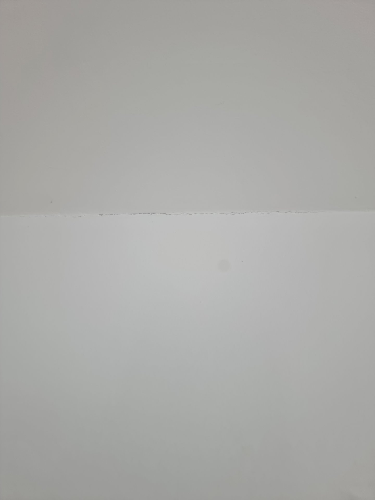

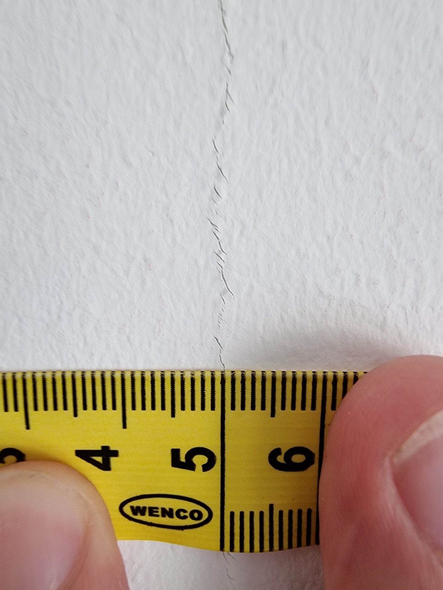

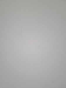

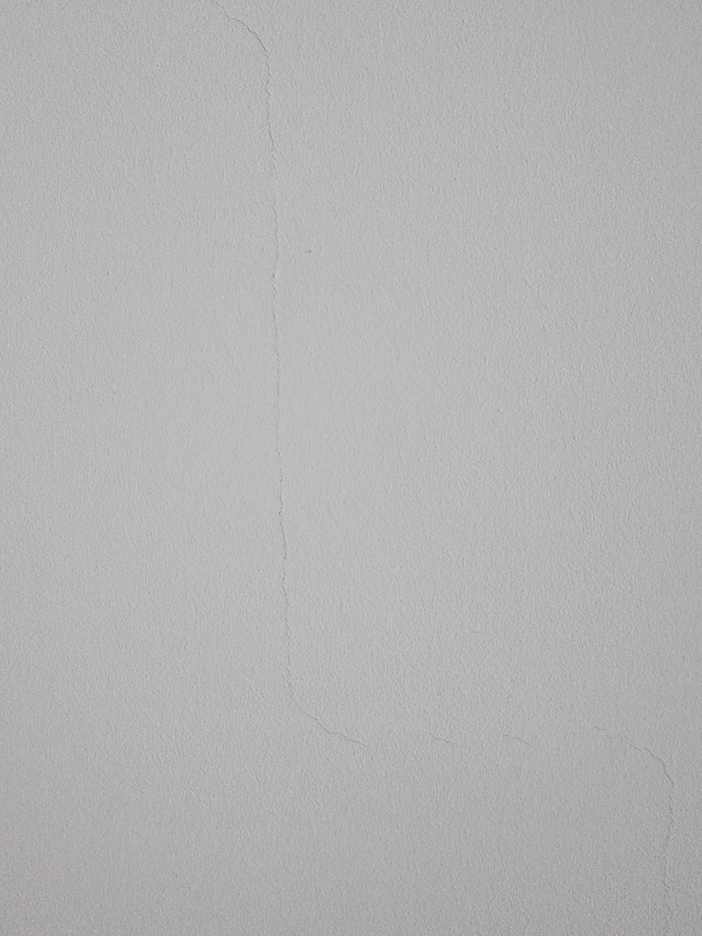

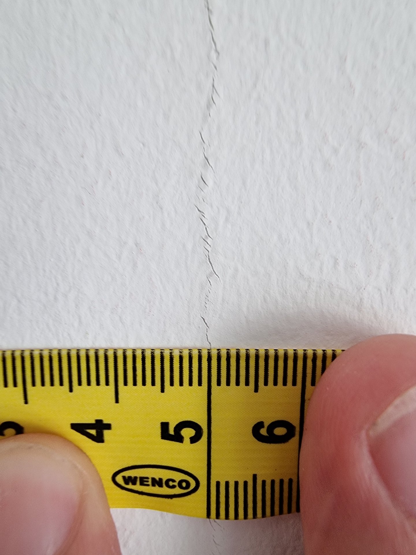

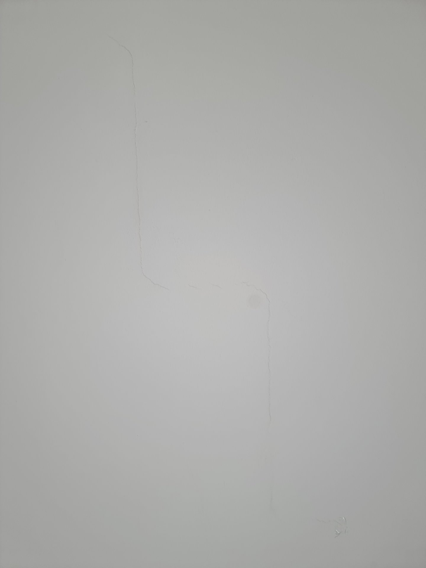

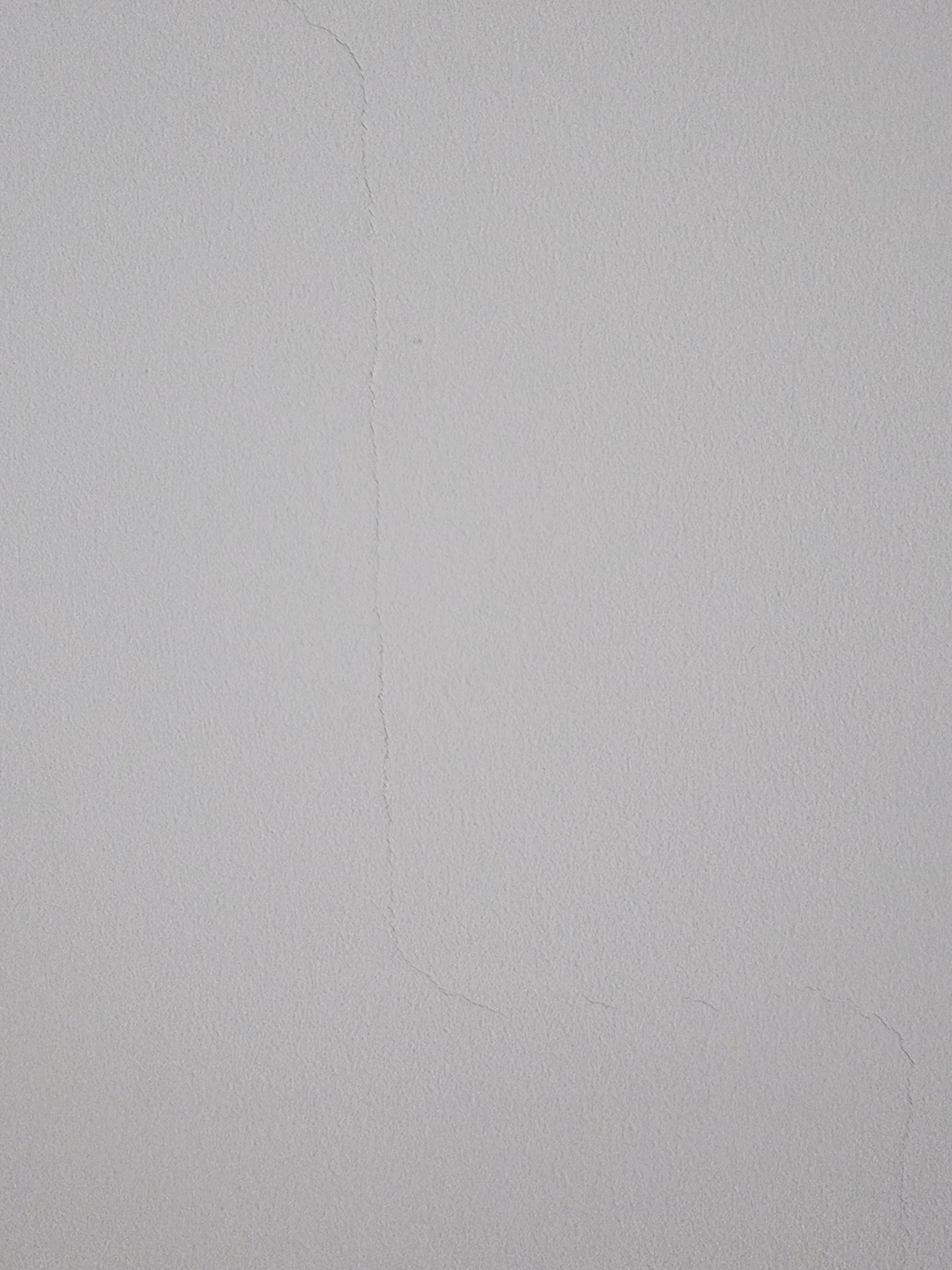

    erstmal sorry falls es das falsche Forum ist und ich denke es ist der tausendste Beitrag hier mit Rissen in der Wand...
    Wir wohnen im 2. Stock in einen 2016 fertiggestellten Mehrfamilienhaus mit 3 Stockwerken plus TG auf der das Haus steht.
    Seit ein paar Monaten habe ich Panik da ich einen Riss in einer tragenden Innenwand beobachtet habe. Über dem Riss befindet sich eine Terasse, die bebaute Fläche des 3. OG befindet sich dort nicht oder nur knapp am Rand.
    Der Riss ist treppen- oder stufenförmig und fängt ca 30-40 cm unter der Decke an und geht bis auf ca 140cm Wand höhe in Stufen runter. Der grösste Teil des Risses ist der Putz nicht offen sondern der Riss lässt sich nur erahnen. Der Riss ist ca 2 meter von der Außenwand entfernt.
    Meine grosse Angst ist natürlich das die Risse statisch bedingt sind und die Wohnung/das Haus zusammenbricht...
    Fotos anbei.

    Perse ist ein Riss erstmal nicht dramatisches, alte Statikerweisheit "ein Haus ohne Risse gibt es nicht".
    Aaaaaber aus deinen Macroaufnahmen ist echt nicht zu erkennen weshalb es reist !

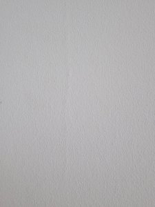

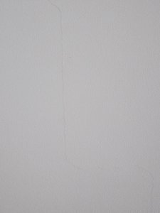

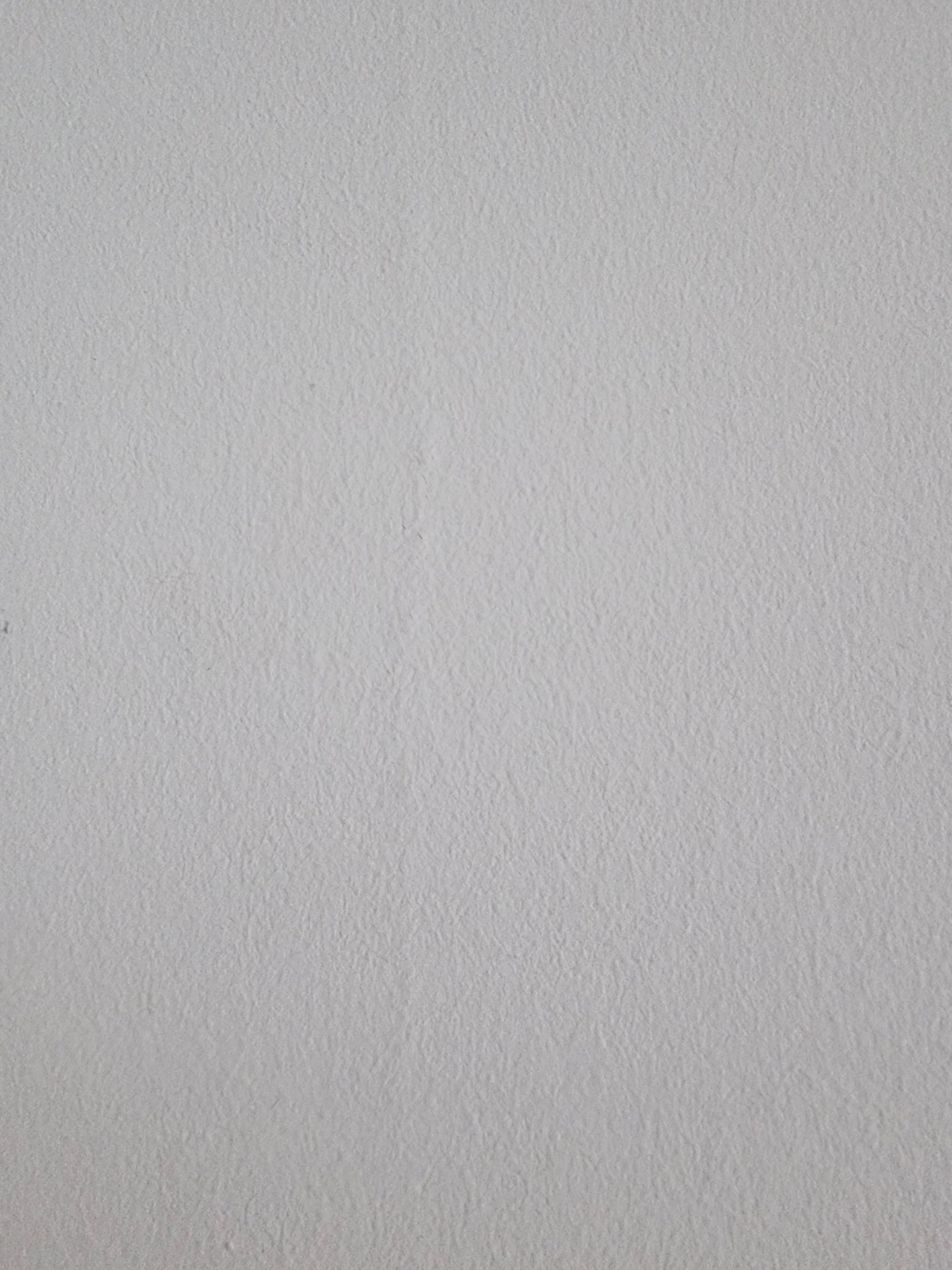

    Danke, für deinen Kommentar.

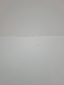

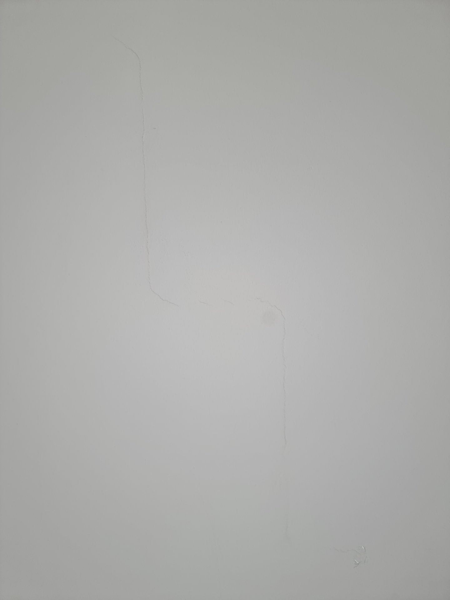

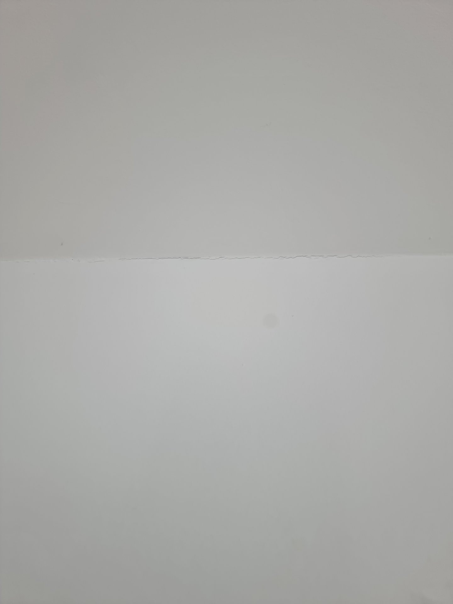

    Hab nochmal versucht klarere Aufnahmen zu machen. Über dem stufen/treppenförmigen Riss ist zwischen Decke und Wand ein Riss oder eine offene Dichtung. (Foto 1), waagerecht
    Der Riß ist sehr fein und hebt sich kaum ab, ist daher schwer zu fotografieren...

    ist die wand dahinter Gipskarton? Ansonsten beobachten ob es größer wird.

    Hi,
    nein die Wand dahinter isr gemauert. Also irgendeine Arz von Stein. Hab das Gefühl der Riss geht genau an der Fuge.
    Und an anderen Mauern ist kein Riss, weder innen noch aussen

    na dann. weiter beobachten. wenn es sich in den nächsten jähren nicht ändert dann einfach zumachen.

    Schätze, da reißt was an den Mauersteinfugen entlang durch Setzungen.
    Macht normalerweise gar nichts. Gibts in den meisten Häusern.

    Nein.
    Auch das nicht - es stellt sicher keine Setzung dar.
    @Frank999 hilfreich um Kommentare wie Setzungen und Einsturzgefährdung zu elemenieren, wäre der Grundriss / Schnitt und die verwendeten Materialien der Wände/ Decken und Boden.
