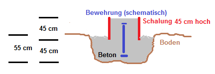

    Ich überlege, ein Stufenfundament in einem Rutsch zu betonieren, wie in der Skizze dargestellt. Wie weich (welche Konsistenzklasse) darf der Beton sein, ohne dass er seitlich über den Grabenrand hinausläuft?
    Hat es schonmal so jemand gemacht?

    Geht schon, aber das weiß der Betonbauer schon wie er das macht.

    warum stellst du die Schalung nicht direkt auf den Boden? Muss der Graben soooo viel breiter sein?
    Bei unserer Garage hatte es bei knapp 50cm Überhöhung F3-Beton beim rütteln mit der Flasche etwa 2-3 cm an den Seiten hochgedrückt wo die Schalung und Graben nicht 100% dicht waren. Der Beton verhält sich ja nicht so wie Wasser sondern klebt ja auch aneinander. Wenn dann zur Not einer beim Verdichten mit der Flasche außen etwas Nacharbeitet sollte das gehen. Wird ja sicherlich nix Weltbewegendes zu betonieren sein.

    Die Konsistenzklasse alleine reicht da nicht, da z.B. F3 in der Spanne des Ausbreitmaßes von a = 42 bis 48 cm liegt. 42 cm wären vermutlich okay, 48 cm deutlich zu viel. Weiterhin kommt es auch auf die Rheologie des Frischbeton, vor allem, wie er unter Verdichtungsenergie fliesst.
    Eine todsichere Patentlösung kann Dir hier aus der Entfernung keiner geben, da müsste man sich erst den Frischbeton anschauen ...

    wenn der Abstand doch bissel mehr ist dann evtl. doch lieber F2 bestellen und ggf. per Flussmittel vor Ort einstellen. Kostet bei unserem Betonwerk nur sehr wenig Aufpreis (eigentlich Verhandlungs- und Rabattspielraum :-) ).

    Danke Euch. Habe nun sicherheitshalber bis auf die Sohle und dafür breiter geschalt. Mit dem geliefertem F3-Beton wäre es aber wahrscheinlich sogar gegangen.
