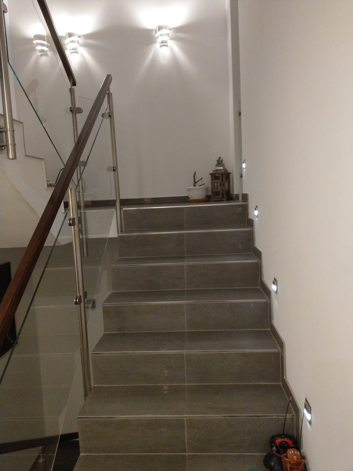

    Hallo liebe Bauexperten,
    Wir haben einen Fehler bei unsere Betontreppe gemacht und hirnen fieberhaft wie wir da wieder raus kommen:
    Im ganzen Haus sollen Fliesen verlegt werden. Haben schon welche ausgesucht in die wir uns „verkuckt“ haben. Die Betontreppe sollte entweder mit Holz oder Fliesen belegt werden. Die Aufbauhöhe beträgt 20mm sodass Holz leider entfällt (mind. 30mm). Die dünneren renovierungsstufen soll man nicht auf neue Betontreppen legen (Stichwort Wasser in Treppe). Bleiben die Fliesen. Doch „unsere“ gibt’s nicht in einem Format das ohne Fuge auf der Stufe auskommen würden (bis zu 3 wären nötig).
    Jetzt sind wir soweit zu überlegen ob man dieStufen abtragen kann?
    Habt ihr noch andere Ideen?

    Was ist an Fugen schlimm?
    Wir sind froh, keine Holztreppe genommen zu haben (war vorher unbedingte Prio). Die würde mittlerweile aussehen...

    Die Treppe wird so befliest dass es passt und gut ist.
    Wolltest du etwa Meterfliesen zuschneiden lassen?:eek:

    Natürlich geht das Fräsen-Stemmen-Schneiden, ist nur aufwendig und die ganze 'Bude' ist voll Staub etc-ansonsten andere Fliesen, Naturstein oder Steinteppich da bin ich aber nicht so der Fan von..

    Uns wurde aus optischen Gründen von Fugen abgeraten. Wir finden es auch nicht toll...gut, abfräsen macht auch keinen Spaß:)
    Am Holz gefällt uns, dass die Bohlen/Bretter/Stufen ein paar cm überstehen was die Auftrittfläche vergrößert, darunter LED Stripes passen und es überstehend schöner aussieht.
    Was ist an „meterfliesen“ zuschneiden verkehrt? Wir bräuchten 150x40 um ohne Fuge auszukommen. Es ist eine 2x 1/4 gewendelte Treppe

    1,50m?? Wie breit ist Eure Treppe bitte?
    Natürlich ist es Geschmackssache, aber wenn Ihr eh fliest, habt Ihr so oder so Fugen...die gehören einfach dazu.

    Schlimm ist es natürlich nicht, aber teuer.
    Kann mir nicht vorstellen, dass du mit ner 40er-Breite hinkommst. In den Ecken ist die Auftrittsfläche doch deutlich tiefer.
