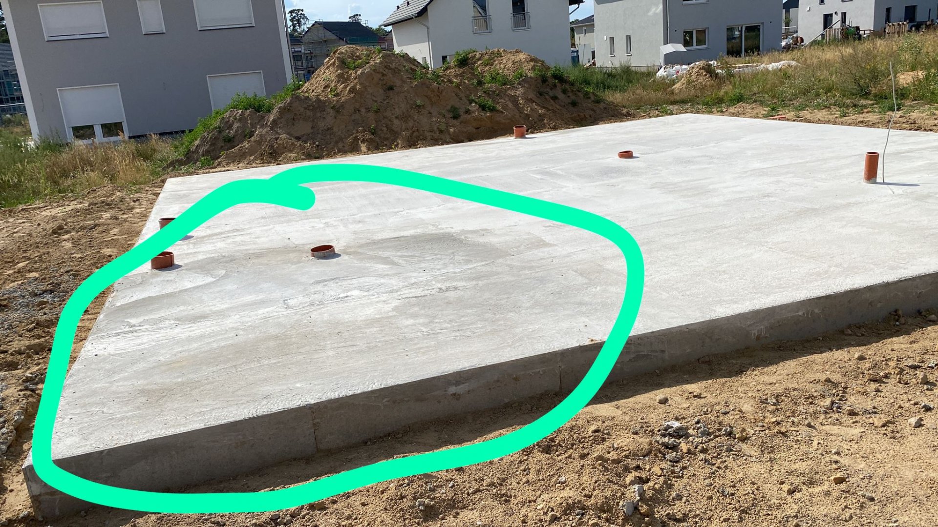

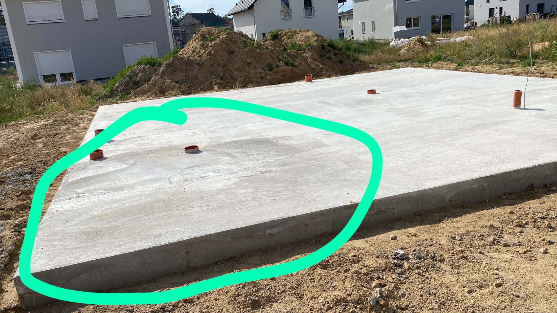

    vergangene Woche fand die Betonage meiner Bodenplatte statt. Ich war leider nicht selbst vor Ort, aber mein Nachbar hat mir mitgeteilt, dass der Transportbeton nicht ausgereicht hat und für die letzten 2m² nochmals eine Lieferung kommen musste. Dies habe wohl 2-3 Stunden in Anspruch genommen; in dieser Zeit haben die Arbeiten dann geruht.
    Ist das bedenklich? Ich bin davon ausgegangen, dass die Betonage der Bodenplatte nicht unterbrochen werden solle und zügig "in einem Guss" gefertigt werden müssen. An besagter Stelle, ist auch ein leichter Farbunterschied zu erkennen.
    Die Firma der Bodenplatte hat versichert, dass die Bodenplatte fachgerecht erstellt worden ist und der Farbunterschied lediglich ein kosmetisches "Problem" sei.
    Wie würdet ihr die Sache bewerten?

    nein das ist kein Problem.
    Der Beton ist ja in der Zeit noch nicht erhärtet und abgebunden.
    Wenn du dir unsicher bist, bitte um die Lieferscheine der vorletzten und letzten Lieferung, dann hast du es genau. Auf den Lieferscheinen stehen alle Uhrzeiten drauf. Beim Betoneinbau wird immer eine feste Menge bestellt plus Rest. Der Rest wird dann ausgemessen, errechnet und nachbestellt. Die Lieferung dauert dann immer etwas länger.
