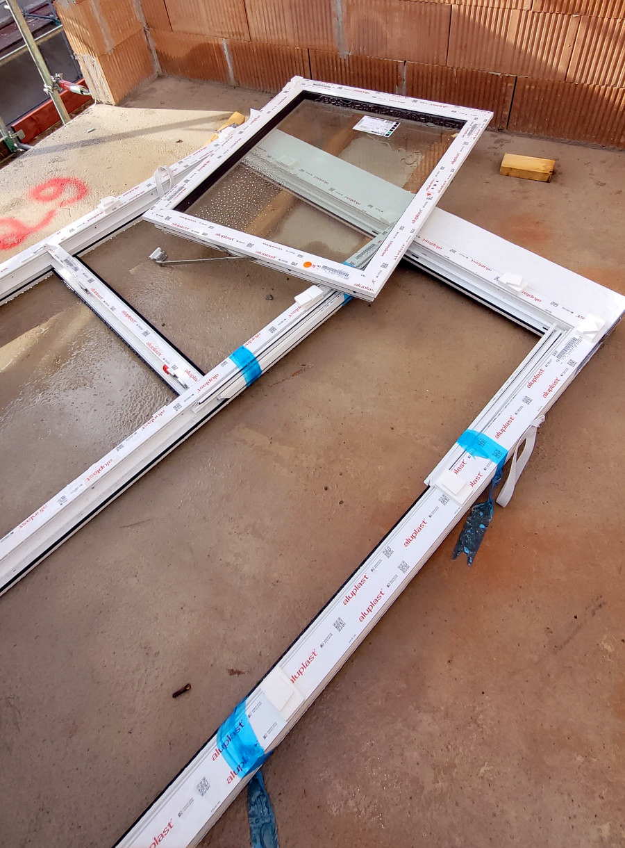

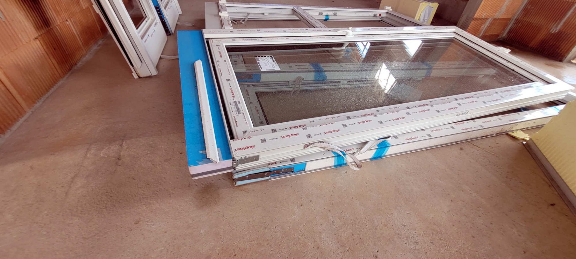

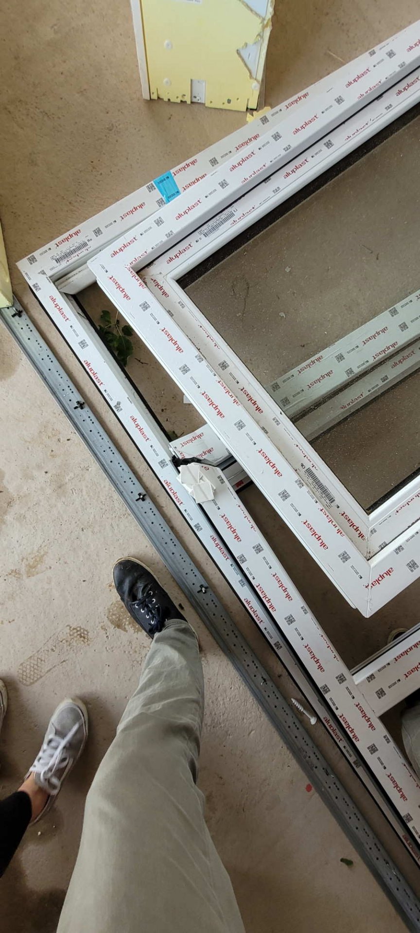

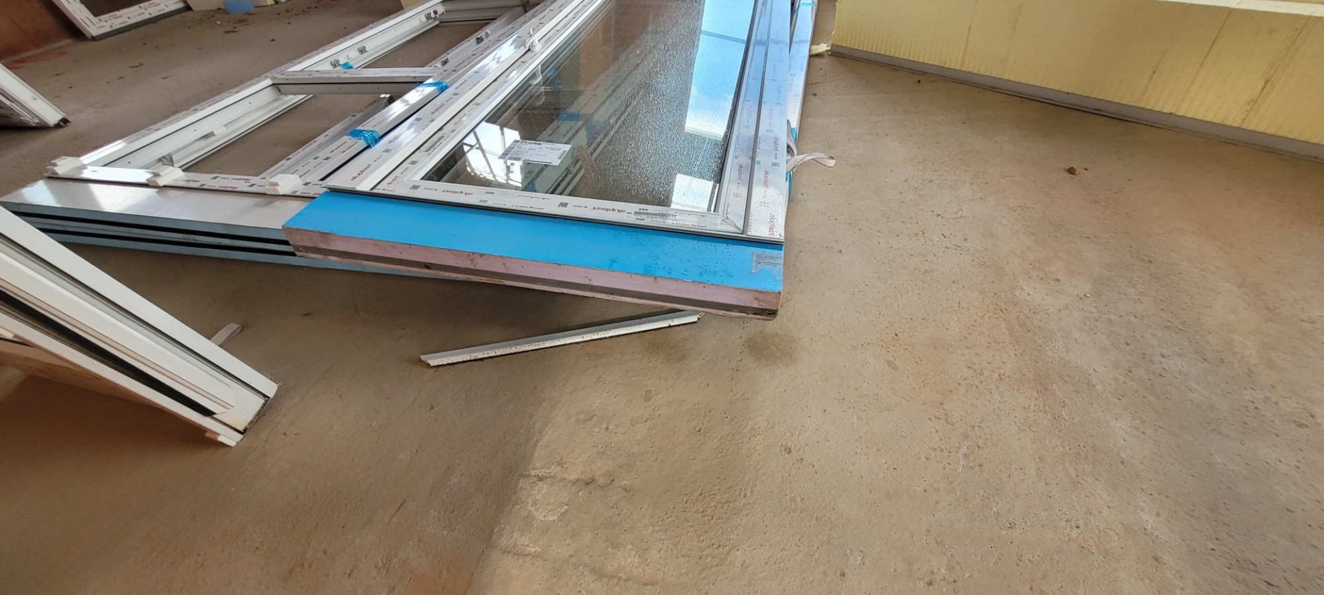

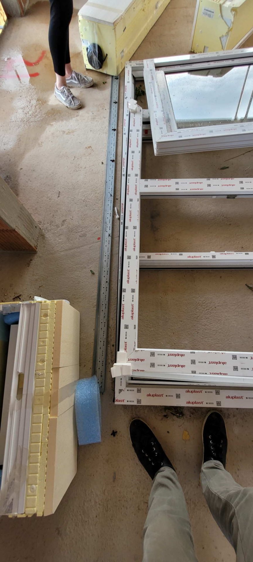

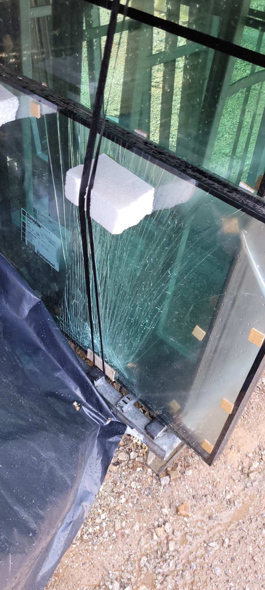

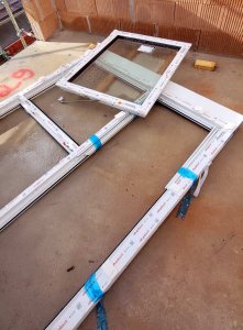

    liebe Leute,
    vorgestern war hier ein Tornado unterwegs, der nicht nicht eingebaute Kunststoffenster umkippte, die bereits im Bau abgestellt waren.
    Der Unternehmer ist wohl versichert.
    Müssen wir eine Reparatur der Fenster akzeptieren?
    Fotos:

    Wo der Unternehmer sein Material lagert, soll nicht euer Problem sein. Würdet ihr akzeptieren, wenn das in diesem Zustand zur Baustelle gebracht worden wäre?

    Okay, Danke, danke,
    klare Antwort, das ist mehr oder weniger Schrott,
    aber wie durchsetzen,
    mit Anwalt drohen oder Gutachter?

    Du meldest das als Mangel an sobald er dir bekannt ist… Bisher liegen die ja nur rum.
    Bauträger oder GÜ?
    Hast du eine Bauleistungsversicherung?

    Hallo Schwipp
    Nun bleib doch mal ganz ruhig und drohe hier nicht gleich mit dem Anwalt.
    Du brauchst auch keinen Gutachter.
    Es war ein Unwetter, die Fenster waren noch nicht eingebaut und sie gehören dir auch noch nicht.
    Du sendest die Fotos an deinen Vertragspartner und teilst ihm den Schaden einfach mit.
    Der muss sich dann kümmern.....
    Tag und Uhrzeit, Pressemitteilungen u. ä. vom Wetterereignis mal schön notieren, sammeln und aufbewahren.....
    Im Umkreis deiner Baustelle (Nachbarn) gab es bestimmt auch Schäden.

    Haben wir alles sofort gemacht,
    wir befürchten nur, dass der Unternehmer versucht, die Fenster, die ja schon direkt neben den Maueröffnungen standen, dennoch einzubauen, nach dem Motto, was wir hinterher nicht mehr sehen ist, das fällt auch nicht mehr auf.
    Es sind auch noch die Wärmedämmungen von Jalousien außen rum beschädigt - nicht geade billige Teile.

    Dann machst du nochmal eine schriftliche Mängelanzeige und forderst zur Nachbesserung auf. Dokumentiert hast du die Schäden ja schon, lass dir vom Bauunternehmer auch schriftlich bestätigen, dass er das erhalten hat. Falls du noch keinen Sachverständigen hast, wäre auch jetzt der Zeitpunkt gekommen, dir schnell einen zu suchen. Es hat einfach mehr Gewicht, wenn der SV das als inakzeptabel bezeichnet und nicht der Bauherr.

    Wenn der mit "reparierten" Fenstern ein mängelfreies Werk abliefert, dann müsst ihr das akzeptieren. Nur glaube ich, dass die Rahmen arg verkratzt sind (Du hast die falsche Seite der Fenster fotografiert) und eine "Reparatur" da nur im Ausnahmefall möglich ist...
