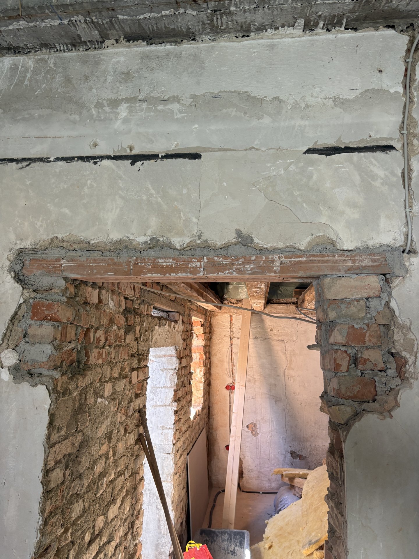

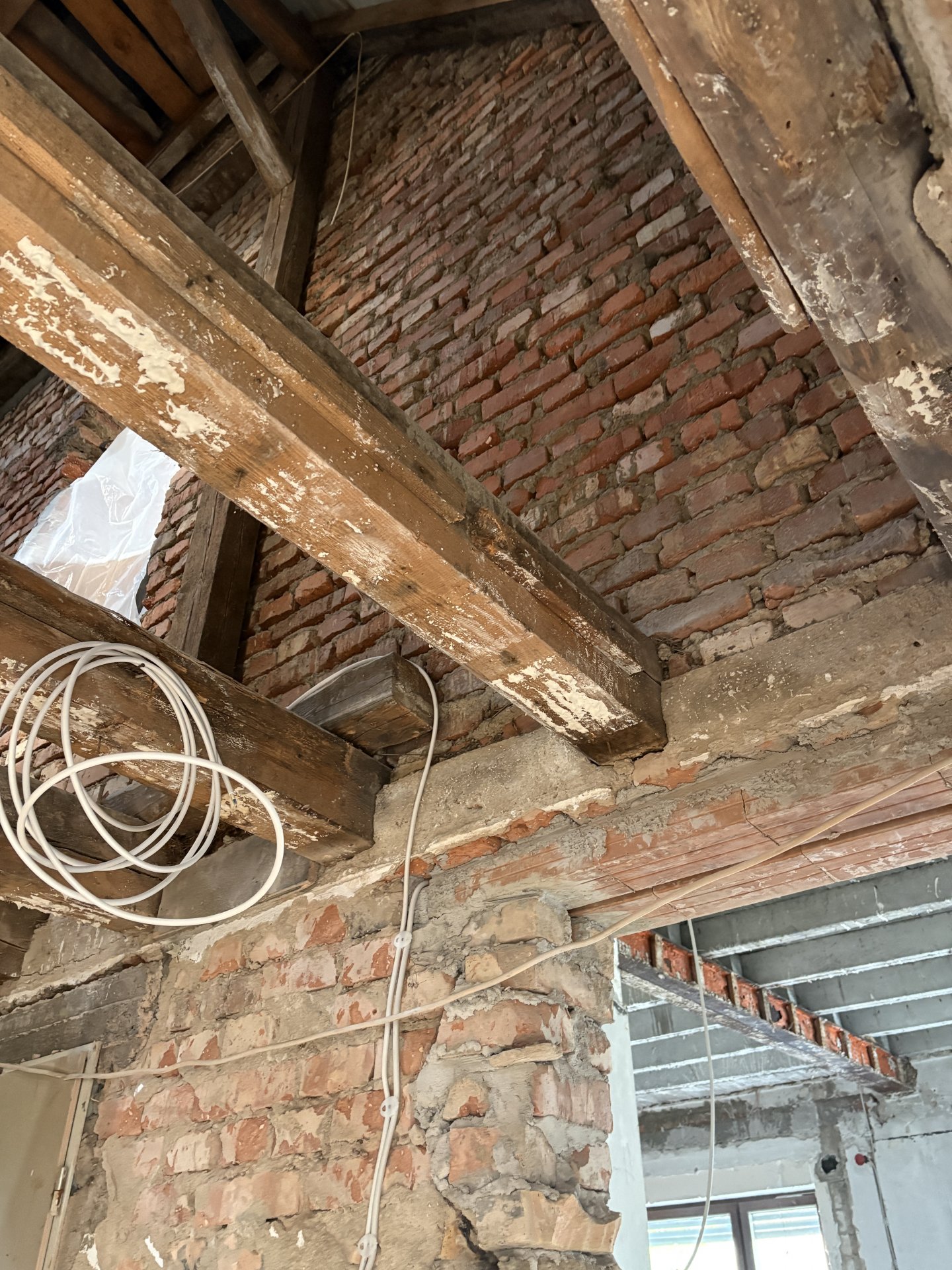

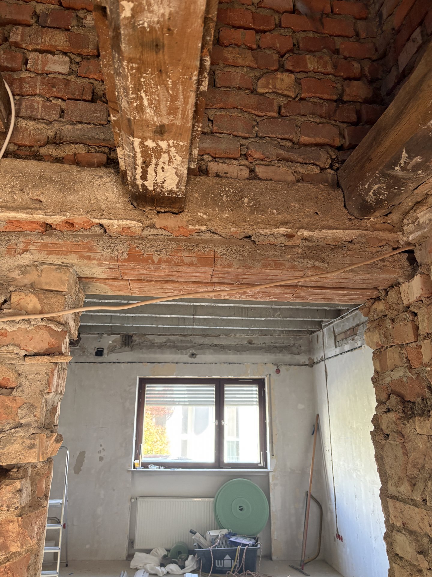

    Guten Tag Bauprofis,
    Ich hätte eine Frage mit Absprache von einem Statiker aus Östereich wurde hier Ziegelstürze mit einer Höhe von 6,5 cm eingebaut was haltet ihr fachlich dazu?
    Muss die Stürze nicht normal 11,5 cm sein bei einer Tragenden Wand ? IMG_6273.jpeg IMG_6272.jpeg IMG_6289.jpeg

    Den Fotos nach wurden dort offensichtlich Flachstürze aus Mauerwerksschalen eingebaut, die für nichttragende Wände vorgesehen sind. Sie dürfen nur durch das darüber befindliche ungestörte Mauerwerksdreieck belastet werden. Unmittelbar unter Balkenauflagern haben diese Stürze eigentlich nichts zu suchen.

    Für einen Statiker schon - wenn man sich das komplette Tragwerk anschaut und mit dem Eigentümer bespricht welchen Ausbau und welche Nutzung er vor hat. Dann kennt man die Lasten und sieht wo sie von der Decke in welche Wände gehen und dann ist auch klar, dass die Zwischenauflager der Deckenbalken direkt über dem Flachsturz diesen überlasten werden. Das sollte man VORHER mit einem Fachmann klären und nicht erst Untersuchungen anfangen, wenn die Bude fertig ist und sich risse bilden über der Tür.

    Die Wand scheint insgesamt ziemlich freestyle gemauert zu sein, oberhalb der Maueröffnung offenbar als reiner Läuferverband. Bis zum Deckenbalken ist es offenbar eine einen ganzen Stein starke Wand und sehr wahrscheinlich tragend. Der Sturz scheint neu hineingekommen zu sein und soll hier wohl den Balken unterfüttern, über dem dann die einen Kopf "starke" Wand aufgeht. Die Durchgangsöffnung ist offenbar konisch und hat vermutlich kaum mehr Basis als lichte Breite am oberen Ende, wenn überhaupt. Die Laibung am bildlinken Ende ist offenbar durchgängig identisch mit der (nicht lotrechten !) Wand. Was ich hier "sehe", ist somit kein Jota mehr als ein Ratekrimi - wie soll sich dazu fachlich etwas sagen können ?

    Ein Sturz muß tragen, was ihm aufgelastet wird. Und das tut er nicht allein, sondern als Teil eines Systems; zu dem gehören hier außer dem Balken kurz über ihm auch die Laibungen / Wangen der Öffnung, die er überspannt; auf diesen liegt er ja auf. Dann muß er in sich biegesteif sein, bei einem Ziegelsturz also wohl durch eingearbeitete Armierungen; hierzu können wir ihm zu wenig ansehen. Gegen Flachstürze an sich ist nichts einzuwenden - da mögen verschiedenste Wege nach Rom führen, dokumentiert in der Bauartzulassung des Fertigteilsturzes.
