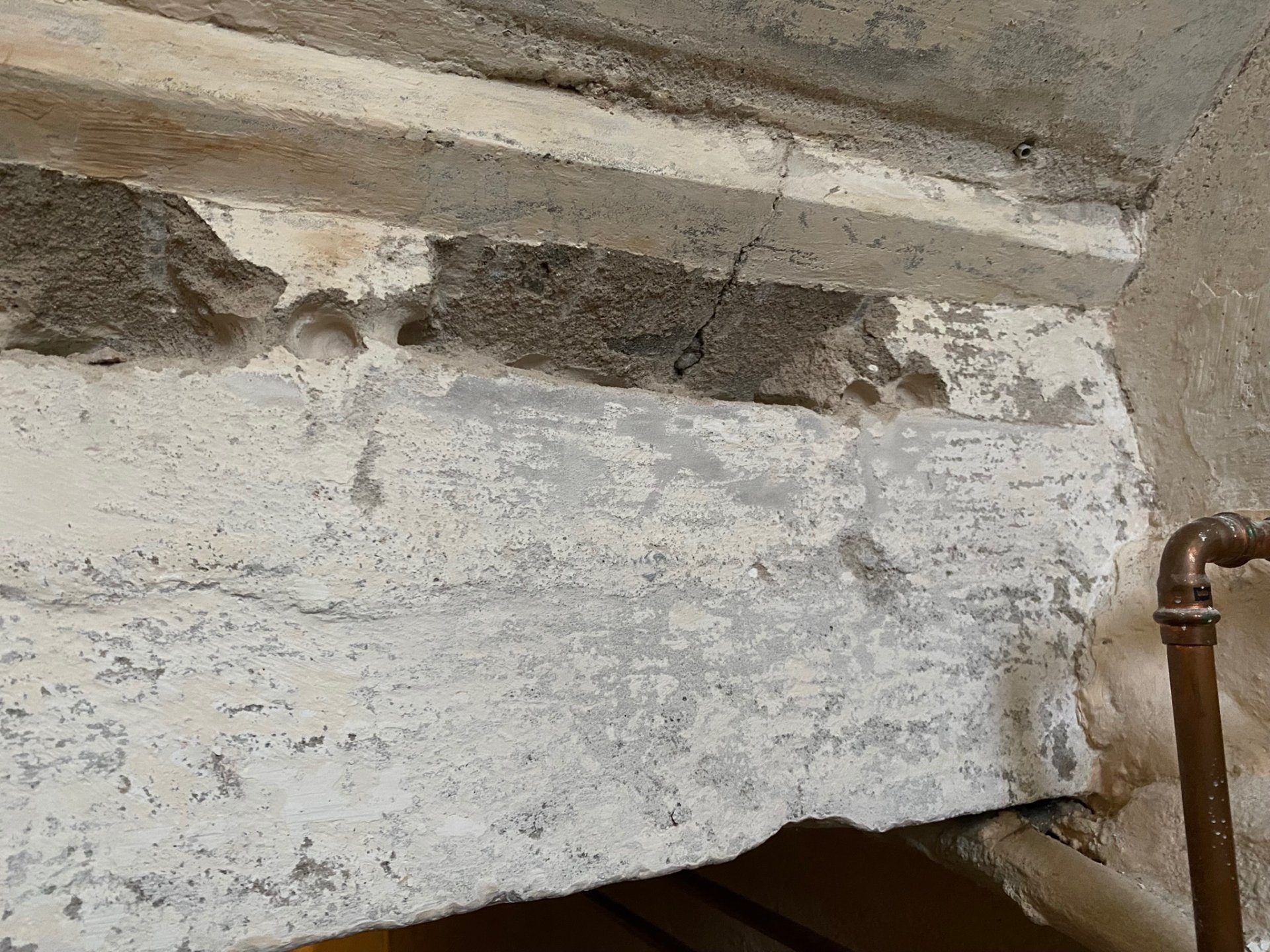

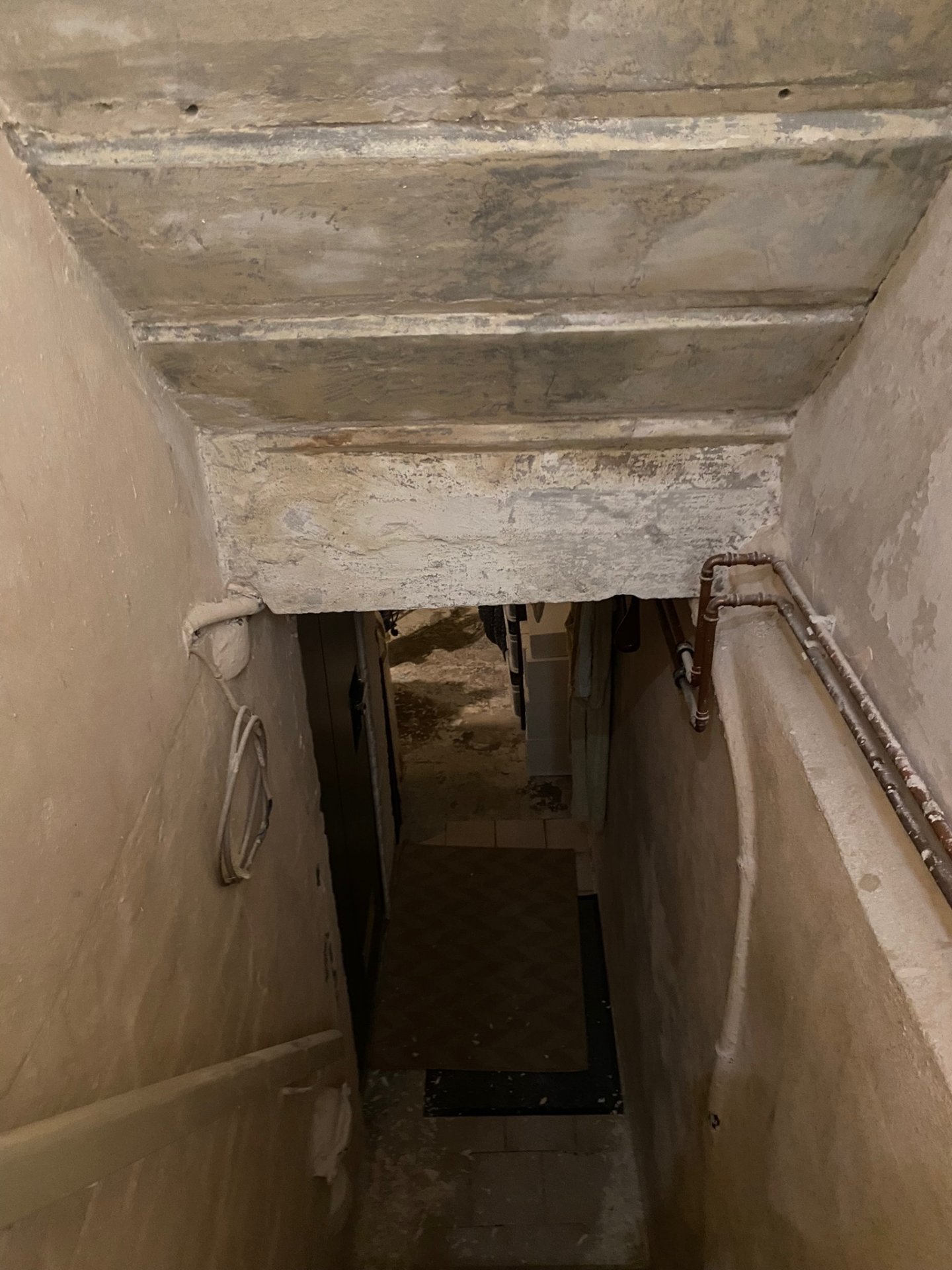

    31BFC5F8-3546-491F-8FCA-6DB009B4391B.jpeg 419835E6-864B-4FFD-AD3D-4B1D05E6A11B.jpeg Hallo zusammen -
    ich habe einen 'Sturz' im Treppen-Niedergang in den Keller, den ich gerne entfernen oder zumindest verkleinern (lassen) würde, weil er der Kellertreppe viel zu nahe kommt. Man muss immer den Kopf einziehen. Die Treppe obendrüber besteht meiner Meinung nach aus einzelnen Betonstufen, die einzeln in die Wand einbinden und von denen jede gleichzeitig auf der Stufe untendrunter aufsteht. Das Haus ist Baujahr 1944.
    Der 'Sturz' ist eigentlich kein Sturz, sondern die Deckenplatte (10cm dick), auf der die erste Stufe steht. Der Hohlraum zwischen Stufe und Deckenplatte ist mit einer Reihe Steinen und reichlich Mörtel geschlossen worden.
    Welchen Sinn hat dieses Konstrukt? Ich meine dieses Vorspringen (oder Rückspringen) der Deckenplatte in den Luftraum in Richtung zum Betrachter (und Benutzer der Treppe) hin. Der Aufstandspunkt der ersten Stufe liegt 15cm weiter vorne, und die anderen Stufen sind auch nicht derartig unterfüttert worden.
    Siehe angehängte Fotos.
    Vielen Dank schonmal für alle Meinungen.

    Entweder war es einfacher herzustellen oder die Treppe war ursprünglich anders gestaltet und die unterste Stufe stand näher am Treppenloch. Vielleicht hatte der Planer auch einfach nur kein ausreichendes räumliches Vorstellungsvermögen (oder er war kleinwüchsig und das war ihm egal).

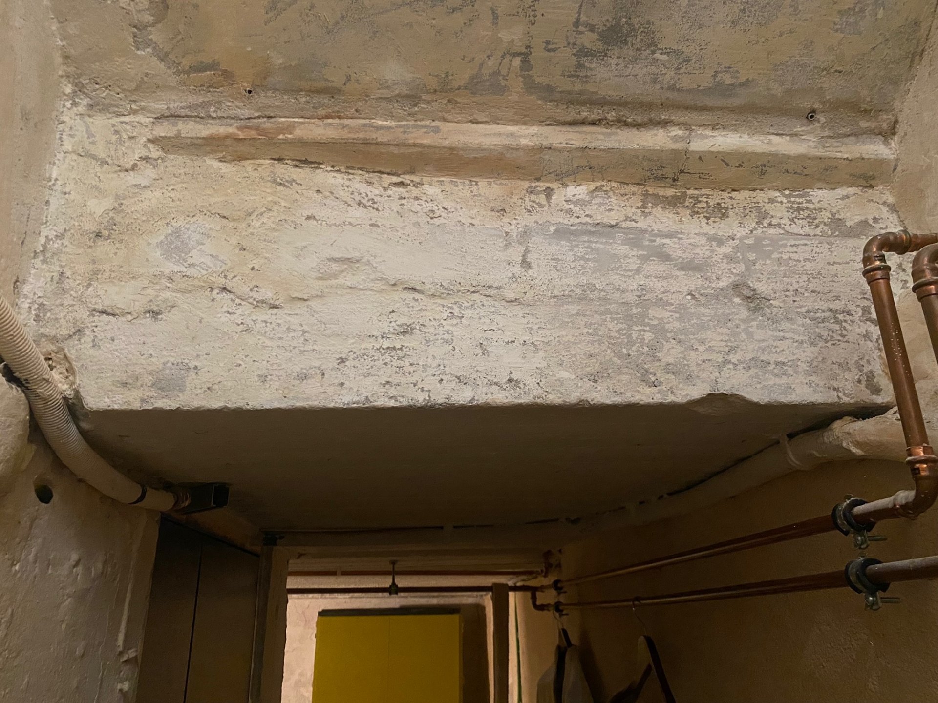

    3CFB8D2D-52E3-466B-AE03-EE614CDDB025.jpeg So, ich habe den Zweck dieser Unterfütterung entdeckt: Es ist damals eine durchgebrochene Stufe verbaut worden. Dann kann ich jetzt wohl nur die Deckenplatte unten etwas anfasen, damit es sich subjektiv etwas weicher anfühlt, wenn man dagegenstößt.
