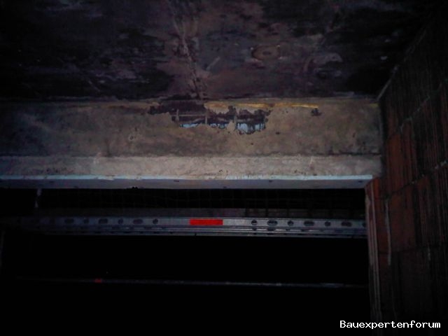

Diskutiere Sturz hohl betoniert im Baumurks in Wort und Bild Forum im Bereich Rund um den Bau; Diesmal hat es mich erwischt. Das Bild zeigt einen Sturz, der zusammen mit der Betondecke betoniert wurde. Irgendwie ist da kein Beton...

    Diesmal hat es mich erwischt. Das Bild zeigt einen Sturz, der zusammen mit der Betondecke betoniert wurde. Irgendwie ist da kein Beton hingekommen.
    Bevor ich mir morgen anhören darf "Bruder, kein Problem, schmeissen wir zu, siehst Du nachher nichts mehr"; wie repariert man das normalerweise? Dem Rohbauer traue ich wenig zu und mit meinem Bauing möchte ich wenigstens Alternativen diskutieren können.
    Die Decke spannt von links nach rechts, der Sturz sitzt in der Traufseite. Trägt also nach meinem Laienverständnis nicht die Decke, aber das Dach.
    Gibt es eine noninvasive Prüfung mit der ich rausfinden kann ob die anderen Stürze ähnliche Probleme nur kleiner, also nicht direkt sichtbar haben?
    Grüße

    Mit zu schmeissen ist nichts. Rückbau wird sich auch schwierig gestallten.
    Den statiker dazu holen und eine sanierungskonzept erarbeiten.

    Yepp, Hinzunahme des Statikers ist selbstredend.
    Das mit dem zu schmeissen war auch nicht wirklich ernst gemeint. :-) Obwohl, vielleicht hätten sie es sogar schon gemacht, aber an die Stelle kommt man nicht so einfach ran. ;-)
    Ich guck morgen mal im Hellen warum der Beton da nicht durchgegangen ist.
