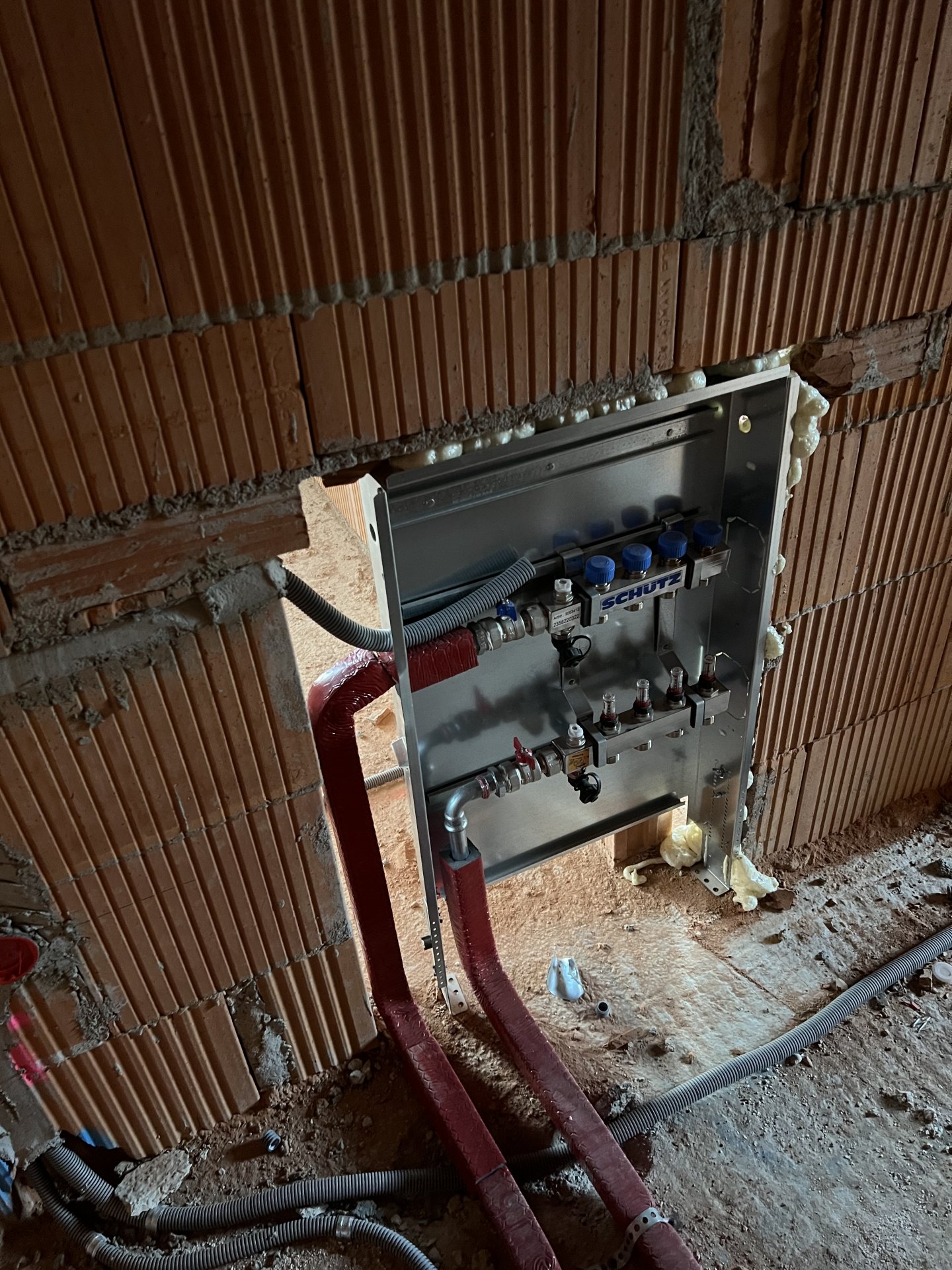

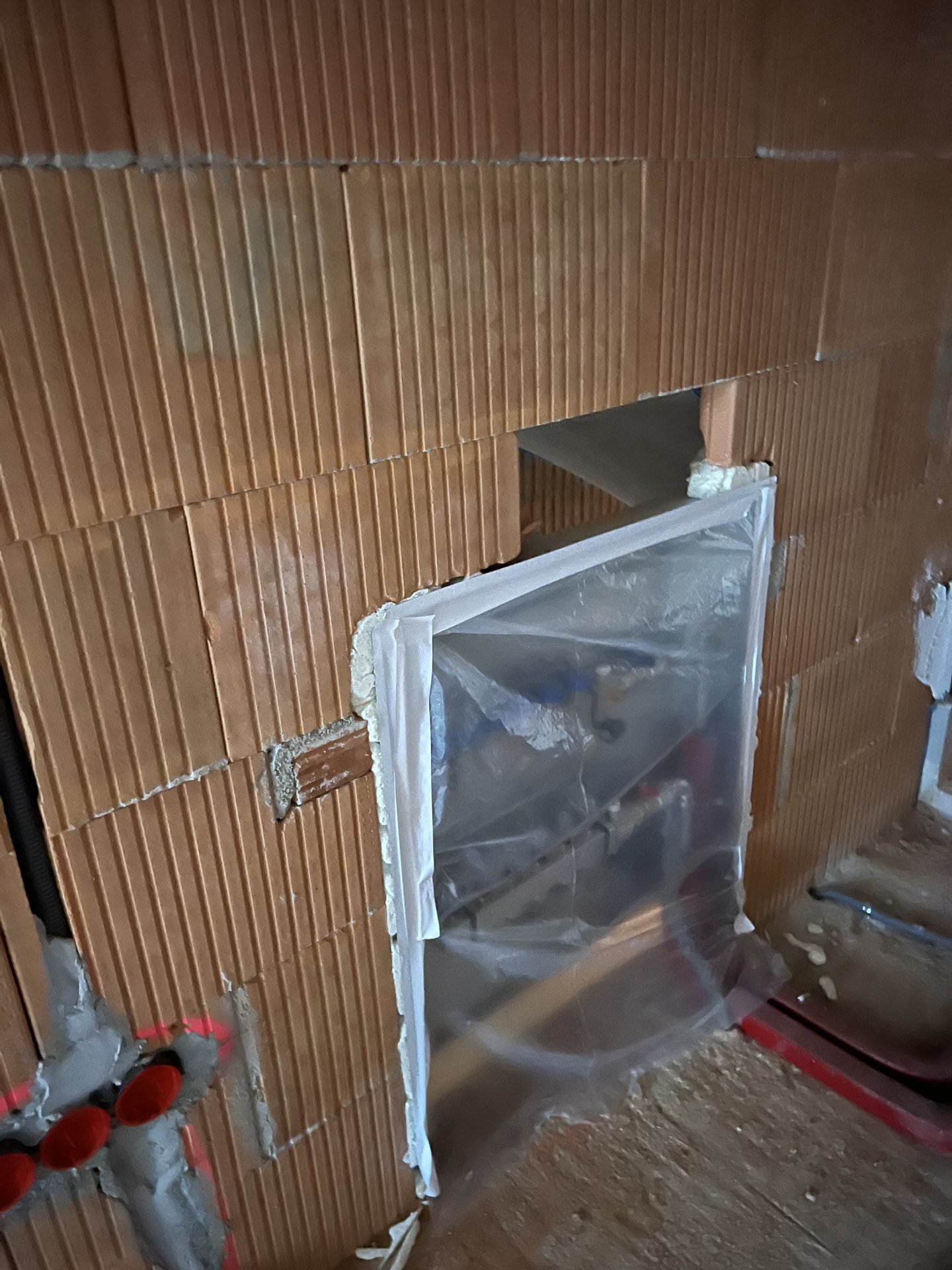

    Hallo zusammen, mir ist aufgefallen dass unser SHK Installateur beim setzen der Verteilerkasten den Sturz weg geschlagen hat, ist dies problematisch beziehungsweise muss dies nachgearbeitet werden? Falls ja welche Varianten gibt es hierfür?
    Besten Dank im Voraus für eure Antworten

    Das ist zunächst mal ein Plaungsfehler oder Überwachungsfehler des Architekten.
    Möglicherweise hat der Heizungsbauer falsche Werte über die Höhe an den Architekten übermittelt.
    Oder der Maurer hat einen richtigen Plan falsch umgesetzt.
    Jetzt müßte ein neuer Sturz über dem Kasten eingesetzt werden. Theoretisch!
    Dieser Sturz müßte das Gewicht der Wand tragen, das sich in dem gleichseitigen Dreieck über dem Kasten befindet.
    Vermutlich ist es nur eine Vertiefung in der Wand für den Kasten. Da werden die wenigen Steine über dem ursprünglichen Sturz locker von den Steinen in der zweiten Hälfte der Wand gehalten.
    Also letztlich ist es, besonders wenn nur eine Vertiefung für den Kasten vorliegt, bedeutungslos.
    Da wo die Wand durchbrochen vorliegt, ist es unschön, aber es wird keine Folgen haben.

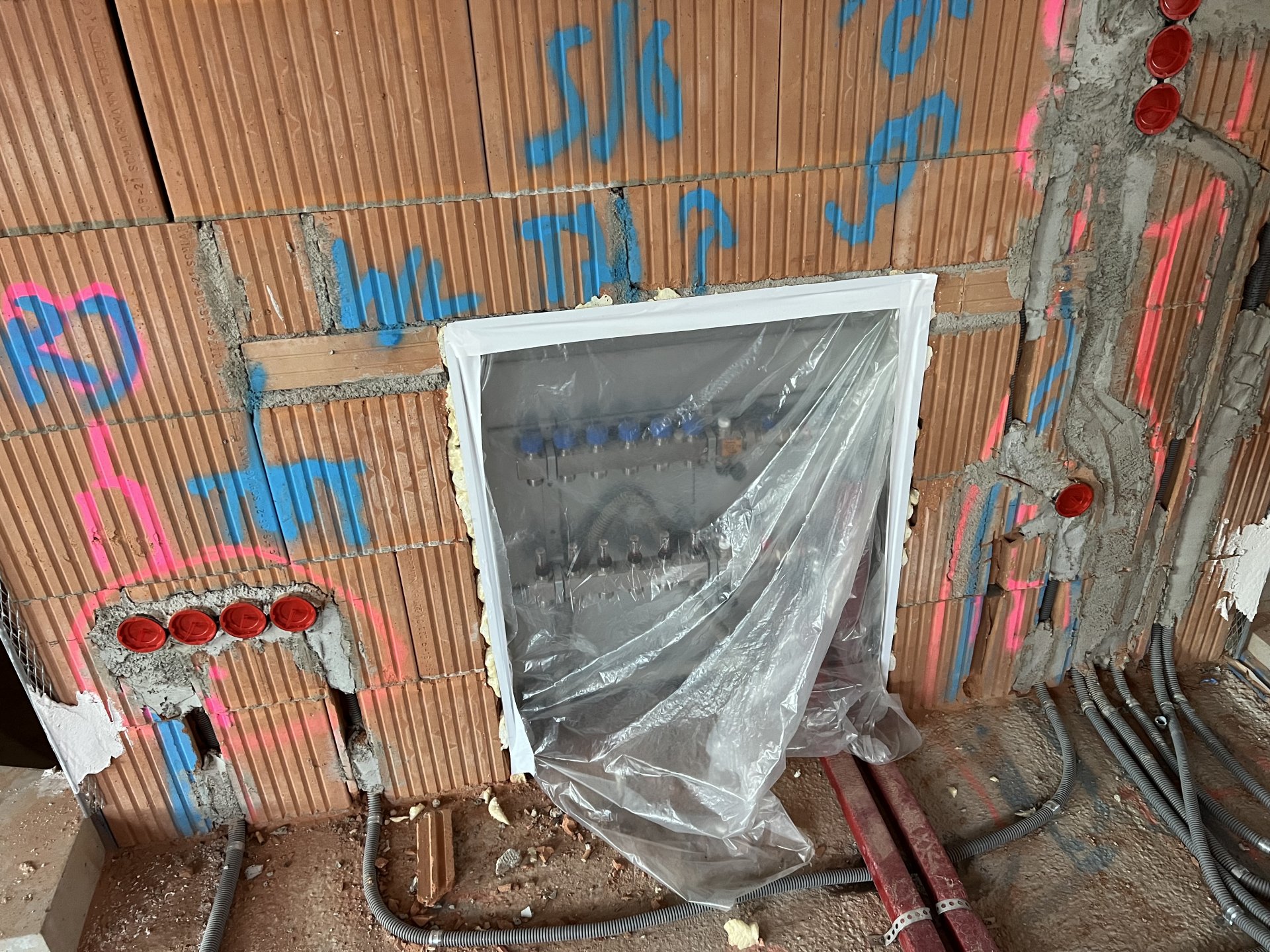

    leider ist wie im dritten Bild zu sehen komplett durchgebrochen worden.
    Ich werde hier den Bauträger gleich mal kontaktieren.

    @Fred Astair es handelt sich hier um einen Bauträger, das Gebäude wurde schlüsselfertig gekauft
    die Kommunikation ist sehr träge und schlecht, würdest du mir zu einem gemeinsamen Termin mit Bauträger und einem Sachverständigen raten, der dies prüft und dokumentiert?

    Ein Ortstermin mit Sachverständigem und Bauträger wäre hilfreich, so sich der BT darauf einlässt. Muss er nämlich nicht und kann Euch bis zur Abnahme sogar den Zutritt verwehren, es sei denn, Ihr habt im BT-Kaufvertrag etwas anderes vereinbart.

    Perfekt danke dir, dann werde ich versuchen einen gemeinsamen Termin zu vereinbaren bevor es später zu irgendwelchen Überraschungen kommt.
