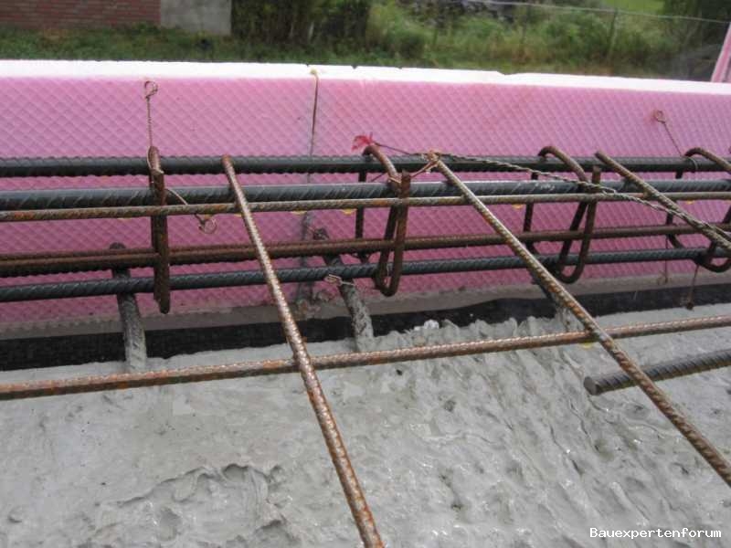

    Bei mir hat der Gutachter gestern einen Mangel angezeigt, der für mich im ersten Moment nachvollziehbar erscheint, das Bauunternehmen aber nicht wirklich einsichtig ist:
    Nachdem die Deckenplatten für das EG aufgesetzt wurden, wurde die Bewehrung gemacht.
    An einer Stelle gibt es darunter ein bodentiefes Fenster. Darüber wurde in die noch zu gießende Decke ein Sturz eingebaut, der quasi aus einem länglichen Drahtkorb besteht (wird später gemeinsam mit der Decke gefüllt).
    Dieser Korb lag ganz eindeutig ÜBER den Deckenplatten und auch ÜBER den Eisenstangen, welche aus den Deckenplatten ragen.
    Mein Gutachter sagt, dass dies so keinen Sinne mache, da die Decke dann ja nicht gehalten werden kann.
    Seiner Meinung nach müsste der Korb ganz klar UNTER der Decke sein, damit die Decke gehalten werden kann. Klingt für mich plausibel. Ich versuche mal das Foto einzustellen...
    Hat jemand Erfahrung damit. Hat mein Gutachter Recht?

    Wahrscheinlich ja. Wahrscheinlich, weil die Lage des Korbs aus der Statik zu entnehmen ist.

    Die randschalung zu entfernen und den korb über die deckenbewehrung zu ziehen dauert 3 minuten. Dann kann die decke betoniert werden, wenn das das einzigste problem ist.

    Ich hatte auch viele deckengleiche Stürze. Bei mir waren die Eisen aus den Filigrandeckenplatten im oberen Bereich des Korbes oder über dem Korb und nicht wie bei Dir darunter.

    Gucken, was im Schal- und Bewehrungsplan drin steht, erstens!
    Wenn's da was zu lesen gibt, ist der Fall für den, der lesen kann, eindeutig.
    Zweitens:
    Deckengleiche Stürze sind sinnvoll (!), wenn sie in die Deckehöhe passen.
    Dann tragen sie auch die Decke über dem "Nicht-Auflager = Fensterloch".
    Ein Sturz unter der Decke kann auch sinnvoll sein...
    ...allerdings frage ich mich, wieso der sich so frei in das Fensterloch hängen soll?
    Imho nur passend, wenn der im Mauerwerk der Wand links und rechts auch aufliegt.
    Oder die Decke so dünn ist, dass der Sturz in ihr nicht ausgeführt werden kann...weiß der Geier, äh, TWP.

    Da ist was scheif gelaufen - funktioniert so nicht.

    da ist doch noch mehr faul.
    die deckeneisen müssen auf alle fälle auf den unteren trageisen des sturzes aufliegen.
    bügelabstand ist zu gross.
    bügel müssen normalerweise mit einem einschlagschenkel auf die obere bewehrung ausgebildet werden.

    yilmaz wo siehst du da randschalung die haben die styrodurplatten mit rödeldraht an der bewehrung zurückgehängt.

    also ich sehe da nix mit Rödeldraht zurück gehängtes.
    Die Vermutung der fehlenden Deckenrandschalung teile ich allerdings auch.
    Die Anbindung der oberen Deckenbewehrung (Matte) muss mit Einschlagschenkeln der Bügel erfolgen - ist das tatsächlich so?

    Die Deckenplatten sind für direkte Auflagerung auf Mauerwerk oder Unterzug ausgebildet, nicht für einen dgl. UZ.
    Zudem liegt der dgl. UZ so hoch, das gibt einen Trennriss.

    und warum sind die 12er eisen hochgekröpft doch wohl deshalb, dass die sich auf die untere bewehrung des dgl.uz legen.
    einschlagbügel aber ja doch oder wie willste die ungewollte auflagereinspannung abdecken? doch wohl nicht mit der 5cm überlappung mit den baustahlmatten.
    hallo suse ich seh da zweimal rödeldraht in der dämmung.

    und nochwas die bügelform ist wohl auch falsch da fehlt ein endhaken.

    Intern: Die Längsbewehrung der Halbfertigteilplatten ist nicht hoch gekröpft für eine indirekte Auflagerung.
    Die sind nur aufgekröpt wie immer, damit diese über die Randschalung gelegt werden können.
    Bei indirekter Auflagerung ist zwingend eine Randverbügelung erforderlich oder Zusatzgitterträger quer oder die Längsbewehrung hochgeboebne und in der oberen Lage verankert.

    was da noch fehlt ist ein anderes thema. nur das soll ein endauflager auf einem dgl. uz sein.

    Dann mal über die Besonderheiten der nachträglich ergänzten Fertigteilplatten nachdenken. Verbundbewehrung ist nicht ausreichend.

    bei einem bildauschnitt kann ich die träger sehen oder so wie hier aber auch nicht.
    wenn ich von 12 cm abstand 12 er eisen aus gehe ist der bildauschnitt < 60 cm also träger alle 60 cm nur auf dem bild nicht zu sehen.
