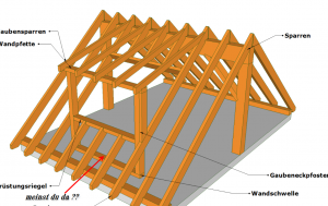

  11. #11 bauspezi 45, 16.06.2018
    bauspezi 45
    bauspezi 45
    20.02.2017
    1.780
    335
    solingen wald
    iR.
    eigentlich ist der Aufbau von Gauben kein besonderer Aufwand
    er wird in der Regel so wie auf dem Bild gebaut.
    also kann man die Ausmauerung unter den Fenstern einfach entfernen
    wenn die im Fachwerk gemauert sind.
    so wie ich das oben lese wären keine Senkrechten Hölzer bis auf die
    Decke vorhanden nur gemauert ?

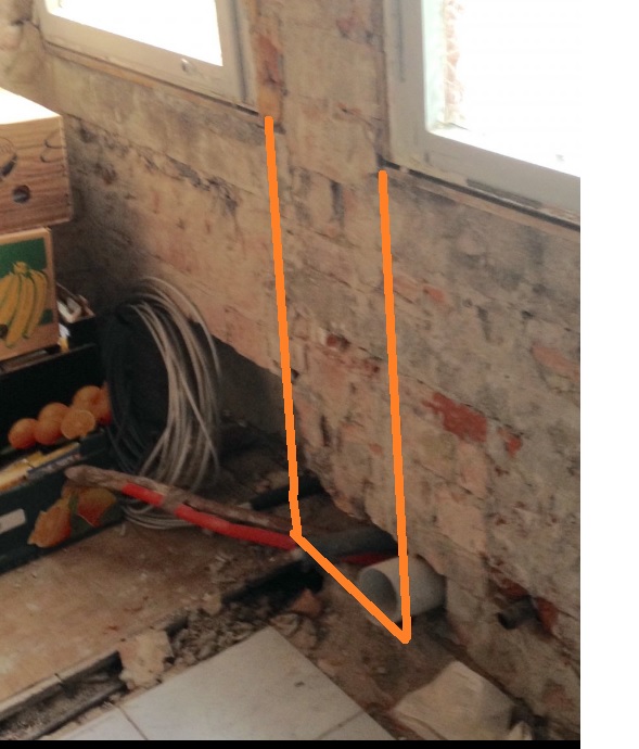

  17. #17 Rosenstrauch, 17.06.2018
    Rosenstrauch
    Rosenstrauch
    16.06.2018
    45
    macht Spaß
    Bei Dresden
    ... erst denken, dann reden.
    Dort wo das Fäkalrohr aus dem Dachüberstand in den Raum kommt ist im Dachüberstand der Anschluss/Abzweig. Dieser muss erneuert werden und dafür ein breites Loch unterhalb linkes und rechtes Fenster gemacht werden, damit der Installateur rankommt. Da hat schonmal jemand dran rumgefummelt und Steine weggenommen. Resultat:Großer senkrechter Riss in der Wand zwischen beiden Fenstern. Ich habe einen Maurer bestellt, der gleich Steine druntergemauert hat, damit nichts Schlimmeres passiert.

  19. #19 bauspezi 45, 17.06.2018
    bauspezi 45
    bauspezi 45
    20.02.2017
    1.780
    335
    solingen wald
    iR.
    wenn man das Mauerwerk zwischen den Fenstern wegnimmt muß es
    zu rissen kommen. also den bereich bis Decke zumauern, dann kann man
    unter den Fenstern das Mauerwerk abbauen
      101,4 KB
      766
  20. #20 Rosenstrauch, 17.06.2018
    Rosenstrauch
    Rosenstrauch
    16.06.2018
    45
    macht Spaß
    Bei Dresden
    Lieber Bauspezi, der Bereich ist momentan provisorisch untermauert. Also erstmal keine Gefahr. Jedoch ist genau hinter den Mauerwerk zwischen den beiden Fenstern der Fäkalrohrabzweig und das Fallrohr in den Keller. Dort muss man großzügig rankommen, daher wollte ich gern einen ca. 2,50m langen Sturz direkt unterhalb der beiden Fenster setzen lassen. Unterhalb des Sturzes sollen dann alle Mauerwerksteine raus, weil der Monteur quasi mit dem Oberkörper in den Dachvorstand kriechen muss, um das Auswechseln zu bewerkstelligen. Fragen Sie mich bitte nicht, warum das 1935 so projektiert würde ... irgendwie für die Ewigkeit. Und jetzt weiß ich nicht, wie ich den Sturz das hineinbekomme.
