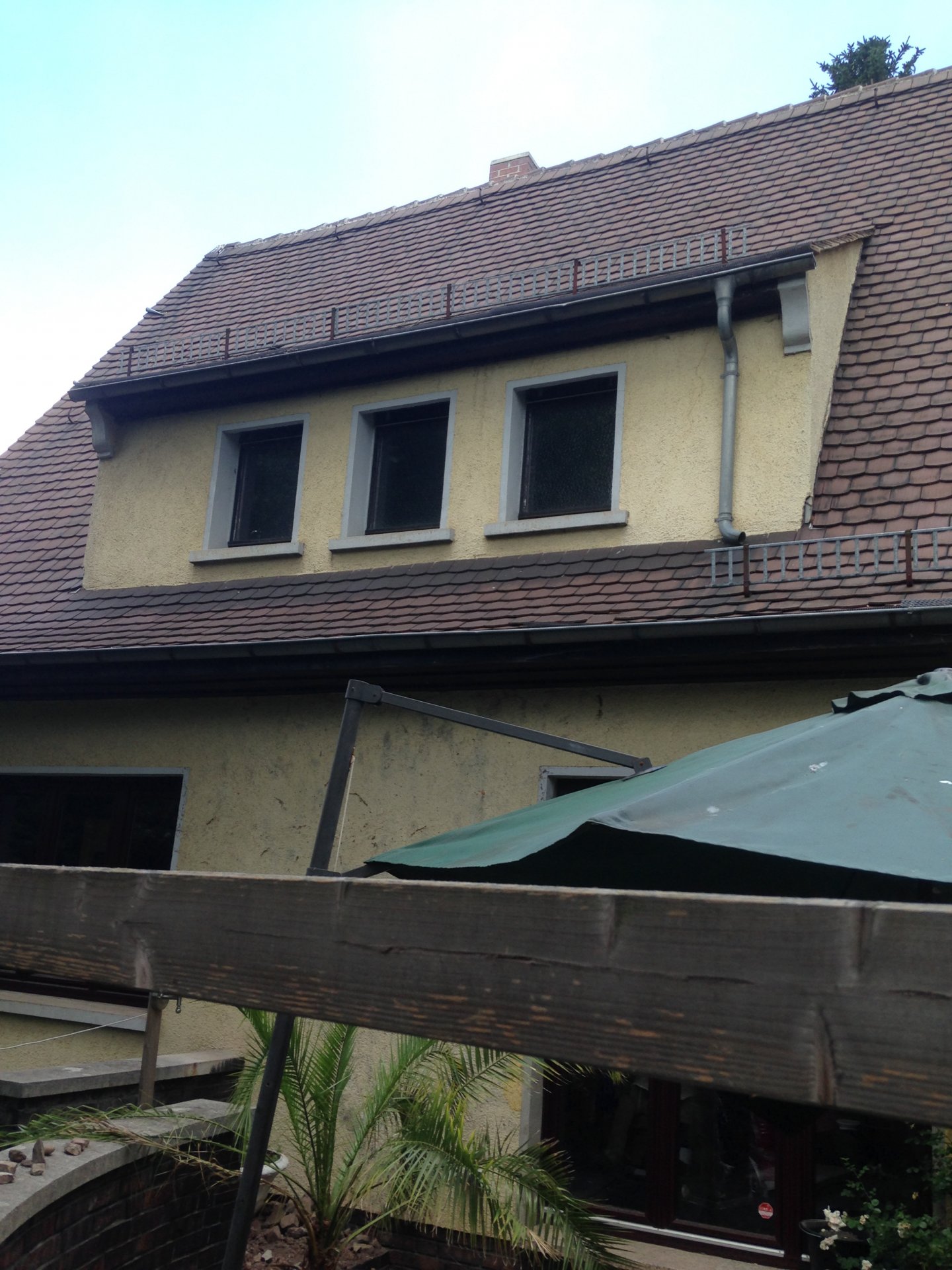

    dann mach das so :
    die Dachgauben Deckenbalken alle mit Kantholz und Stützen abfangen
    das Mauerwerk abbauen, rechts und links einen Pfeiler 24/24cm aufmauern (oder so breit wie du es brauchst, Stürze aber in der Mitte mit einem 24/24cm Pfeiler unterstützen 2 Betonstürze einbauen, den Pfeiler zwischen den Fenstern vervollständigen.

    Wenn ich aber die Dachgaubendeckenbalken abfange, bleibt immer noch das Eigengewicht der gemauerten Wand mit den 3 Fenstern, sodass ich nach wie vor keine Ziegel entnehmen kann, um einen Quersturz unter den beiden linken Fenstern einzubauen oder liege ich da falsch? Eigentlich muss ich doch das Eigengewicht der Wand samt Dachlast abfangen. Also Stützen an der Decke wie von Ihnen vorgeschlagen und eine Stützvorrichtung unterhalb der beiden Fenster (wo ich nicht weiß wie das aussehen kann). Oder meinten Sie, dass ich die ganze Wand samt Fenstern abbauen soll, nachdem das Gaubendach mit Stützen gesichert ist? Ich weiß auch garnicht, wie die 1,5 m langen Dachschrägen vor dem Fenster mit der Wand verbunden sind. Auf der Innenseite ist nichts zu sehen. Gibt es da eine typische Konstruktionsweise? Wie lang sind denn Stürze optimalerweise in meinem Fall, um nicht mittig unterstützt werden zu müssen?

    Nein dafür gibt es keine typische Konstruktion, weder zum Stützen noch in der vorliegenden baulichen Ausführung, ich empfehle Ihnen doch dringend einen Statiker vor Ort zu Rate zu ziehen, diese hier vorgeschlagene Vorgehensweise wird nicht praktikabel sein.

    es ist halt schwierig von uns aus alle Probleme und Lösungen zu produzieren ohne das richtig gesehen zu haben.
    bei dem rest dach zur Dachrinne vermute ich mal das diese Balken auch auf der Mauer eingemauert wurden, das gäbe ein weiteres Problem.
    schade, war letztens noch in Großröhrsdorf, hätte ich ja mal vorbei schauen können.
    am besten wäre es sie bestellen mal eine Baufirma die sich das genauer anschaut. So kann ich Ihnen nicht weiter helfen

    jetzt wo nach und nach die Fotos vom Zustand eingestellt wurden
    sehe ich auch etwas klarer, was zu Tun wäre.
    nur mal Kurz, von dem großen Loch unter den Fenstern wird nur
    mit viel Aufwand gehen,
    Drei kleinere Öffnungen unter den Fenstern sind kein Problem

    Mir scheint das garkeine Gaube zu sein, sondern ein Zwerchhaus - ich sehe da in #23 keinerlei Rücksprung der Vorderwand der "Gaube" gegenüber der Außenwand des EG. Der Dachüberstand scheint mir rein dekorativ davorzuliegen und nicht der Linie des konstruktiven Dachstuhles, sondern eher derjenigen von Aufschieblingen zu folgen. Ein Rohr, welches da oben herauskommt, erwarte ich entsprechend in der Außenwand liegend, statt wie vermutet in einer Abseite. D.h. auch von einer Öffnung eines evtl. Gesimskastens würde ich keinen Einblick erhoffen. Raum für eine Abseite (wo der TE meint, dort müsse der Installateur hineinkriechen) sehe ich hier nicht, auf der Außenwand kommt nichts, also wird es in der Außenwand sein - merkwürdig, aber das Foto deutet m.E. dorthin.

    Das Fäkalrohr kommt in einem Schacht in der Trennwand zwischen zwei Räumen im Erdgeschoss hoch. Der Schacht verläuft an der Seite der Außenwand, verspringt dann in Höhe der Zimmerdecke in den Dachvorsprung und kommt von dort wieder an der Außenseite in das Bad im 1.OG. Ich möchte gern eine dauerhafte Möglichkeit, an das Fäkalrohr ranzukommen. Deshalb keine Dachöffnung, des sonst völlig intakten Daches, auch weil die Ziegel alle vermörtelt sind. Da macht man Schäden am Bestand, die nicht sein müssen. Deshalb dachte ich an einen Sturzeinbau mit Revisionstüre oder Leichtbauvorwand.

    Wie gesagt, der Dachüberstand scheint mir dort nur aus Aufschieblingen und Gesimskasten zu bestehen, eine Dachöffnung von der Eindeckungsseite halte ich daher auch nicht für zielführend. Der Dachstuhl ist hier m.E. nicht wie im Schema in #11 dargestellt und auch nicht mit Abseite, sondern die Vorderwand der vermeintlichen Gaube geht dem Außenbild zufolge in gerader Fortsetzung der EG-Außenwand hoch (was mir durchgehend eine 25 cm Wand zu sein scheint - in #14 habe ich den Eindruck, daß Binderschichten darin vorkommen, was nochmals klar gegen eine Drempelwand und damit gegen eine Gaube an dieser Stelle spricht).

    So, ich möchte jetzt auch mal mitteilen, wie die Sache ausgegangen ist. Nach dem nun 10 Sanitärinstallateure und Baufachleute vor Ort waren mit den abenteuerlichsten Lösungsmöglichkeiten, die Rohrleitungen, die durch den Dachvorstand gehen zu isolieren und die Sache mit dem Einbau des Sturzes zum Abstützen der Fensterfront als Lösungsmöglichkeit (Umsetzung ... machen wir schon irgendwie) habe ich nochmal den Heizungsinstallateur meines Vertrauens untergehakt und mit raufgenommen ins 1. OG, als er wieder mal da war, um meine ausgefalle Therme zu reanimieren. Er schlug vor, dass keine bauliche Maßnahme im 1. OG erforderlich ist, sondern er einen schlanken Monteur über die Öffnung im Innenraum in den Dachvorstand langen lässt, um das Fäkalrohr soweit zu kürzen und neu zu vermuffen, dass Entlüftung und Abschluss funktionieren (Isolierung nicht zwingend notwendig, da Fäkalrohr nicht einfriert). Weiterhin schlug er vor, die im Dachvorstand neu verlegten Heizungs- und Wasserrohre nicht in Betrieb zu nehmen sondern tot zu legen und unterhalb im Wohnraum im EG abzuschneiden, dort in der Ecke entlang der Wanddecke neu zu verlegen und an einem Punkt durch die Zimmerdecke zustoßen, die sinnvoll für die Anschlüsse im darüberliegenden Badezimmer sind. Das hörte sich auf einmal alles irgendwie lösbar und plausibel an. Über manche Sachen muss man sich eben länger mal den Kopf zerbrechen und fragen, fragen, fragen. Vielen Dank an alle hier, die bisher geantwortet haben. Ich denke jetzt eine gute Lösung gefunden zu haben.
