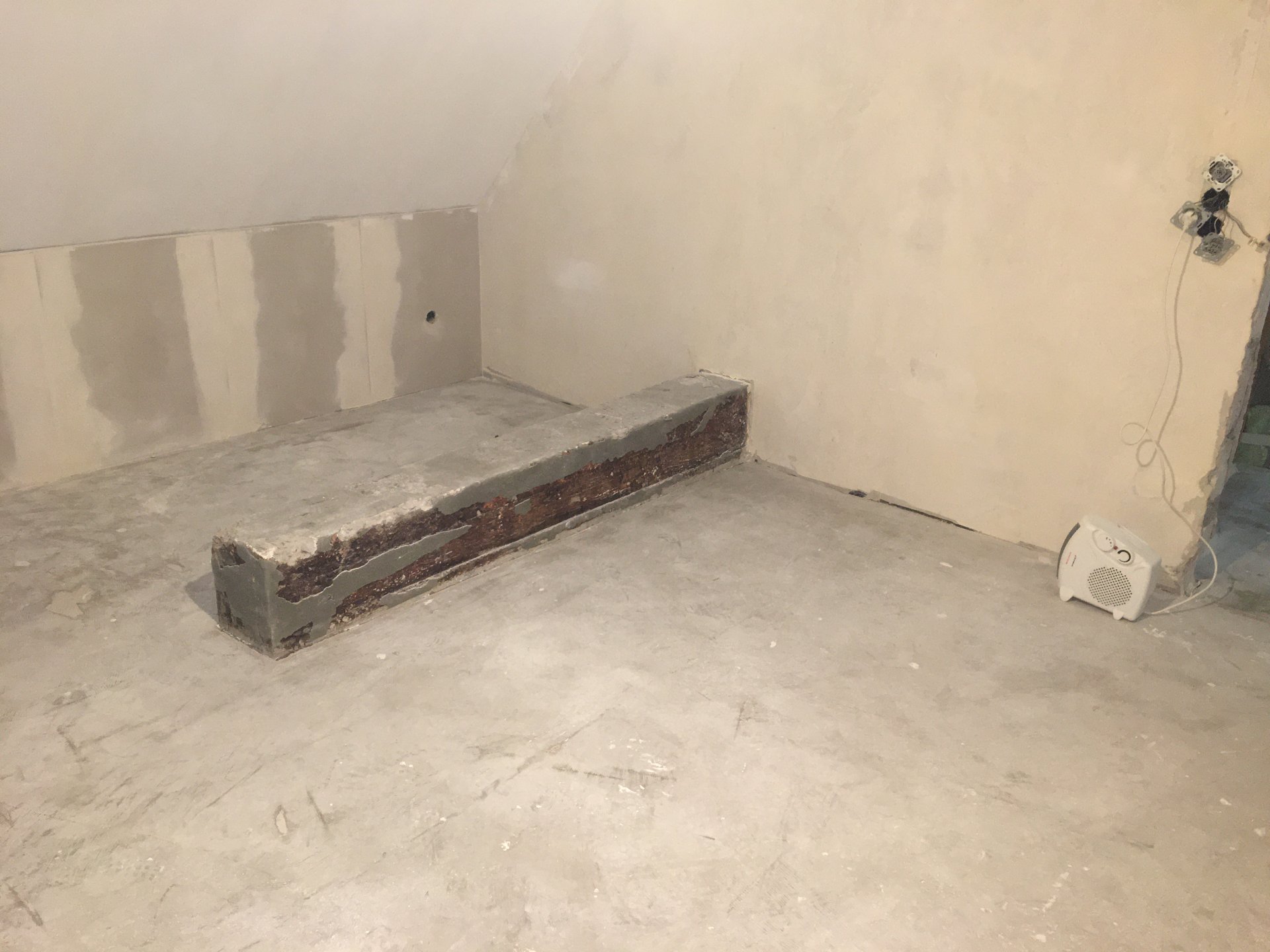

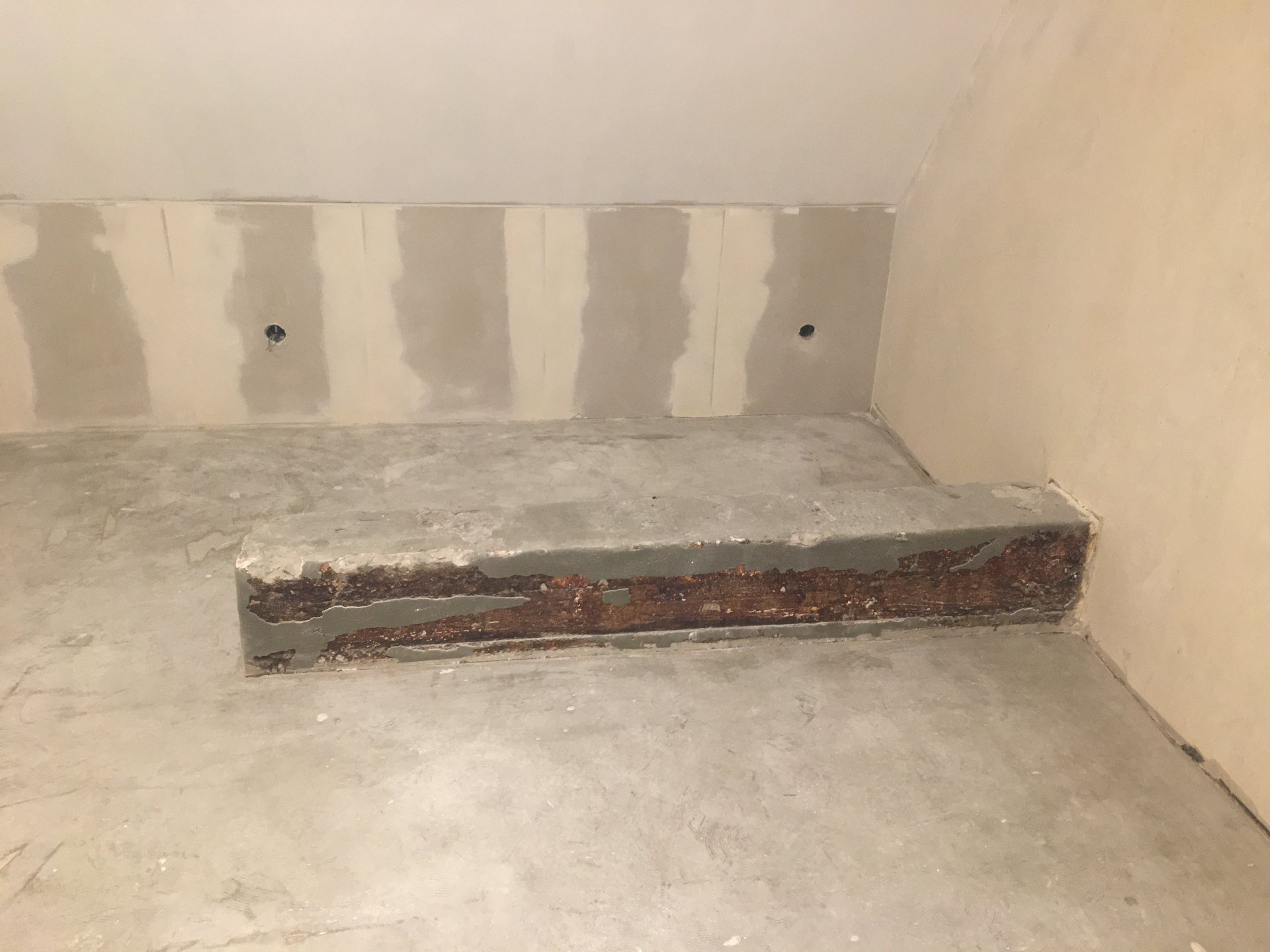

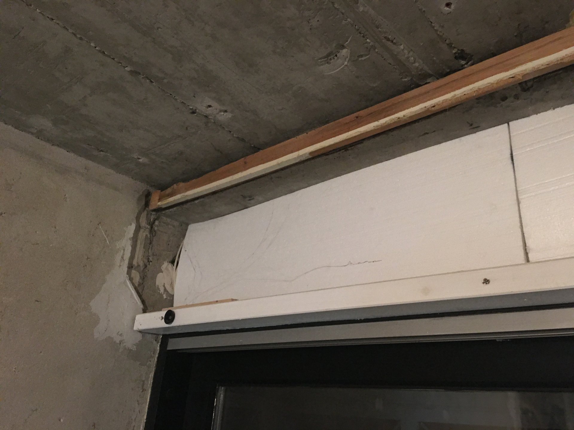

    Ich habe ein Haus aus der 70ern gekauft. Ich weiß nicht, was man sich damals dabei gedacht hat, aber der Sturz für die Terrassentür befindet sich in zwei Zimmer im Obergeschoss, oberhalb also. Wahrscheinlich wollte man unten über der Terrassentür Platz für Schalosien haben. Diese werden jetzt aber nicht gebraucht, weil davor ein Wintergarten ist.

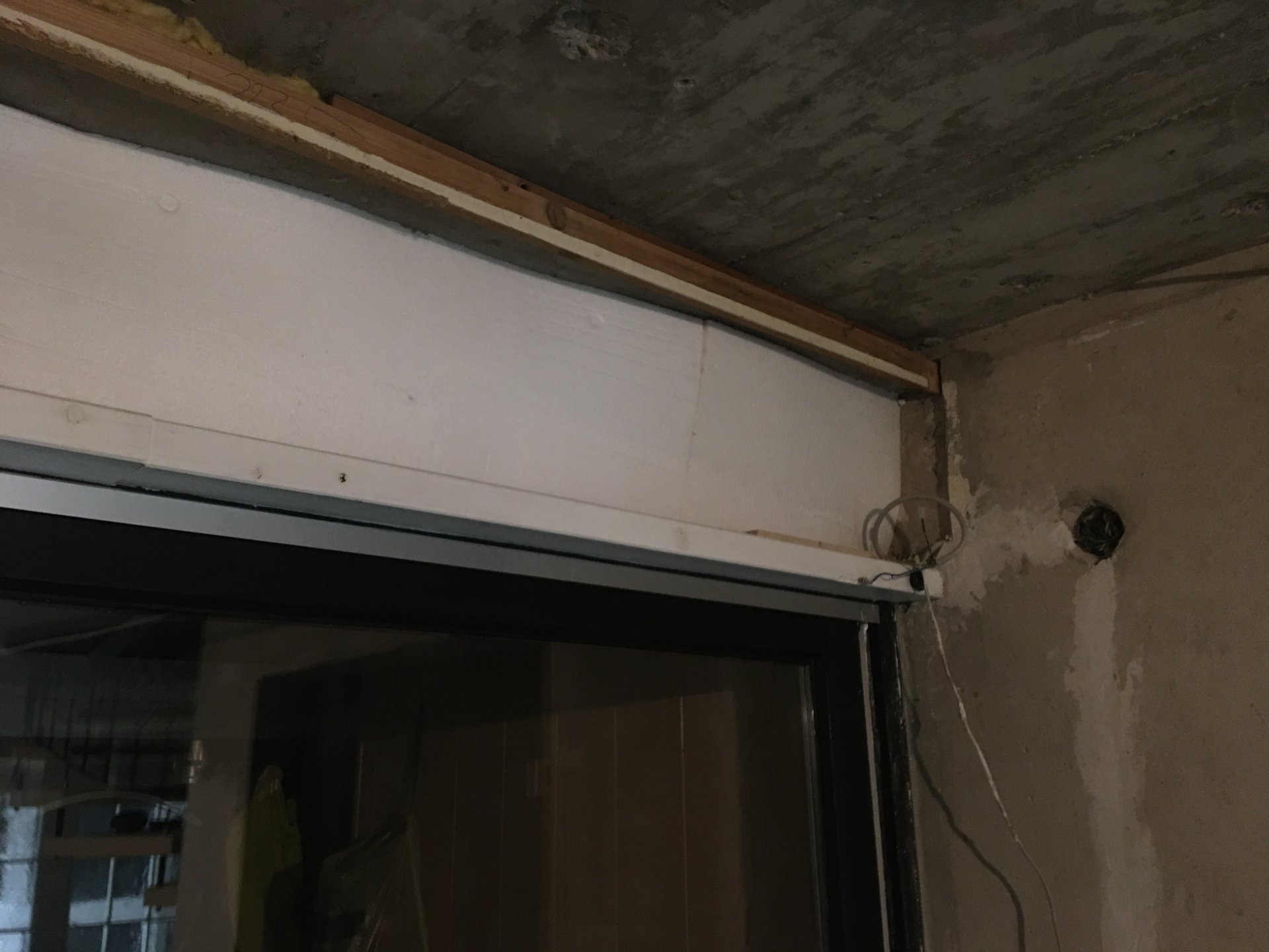

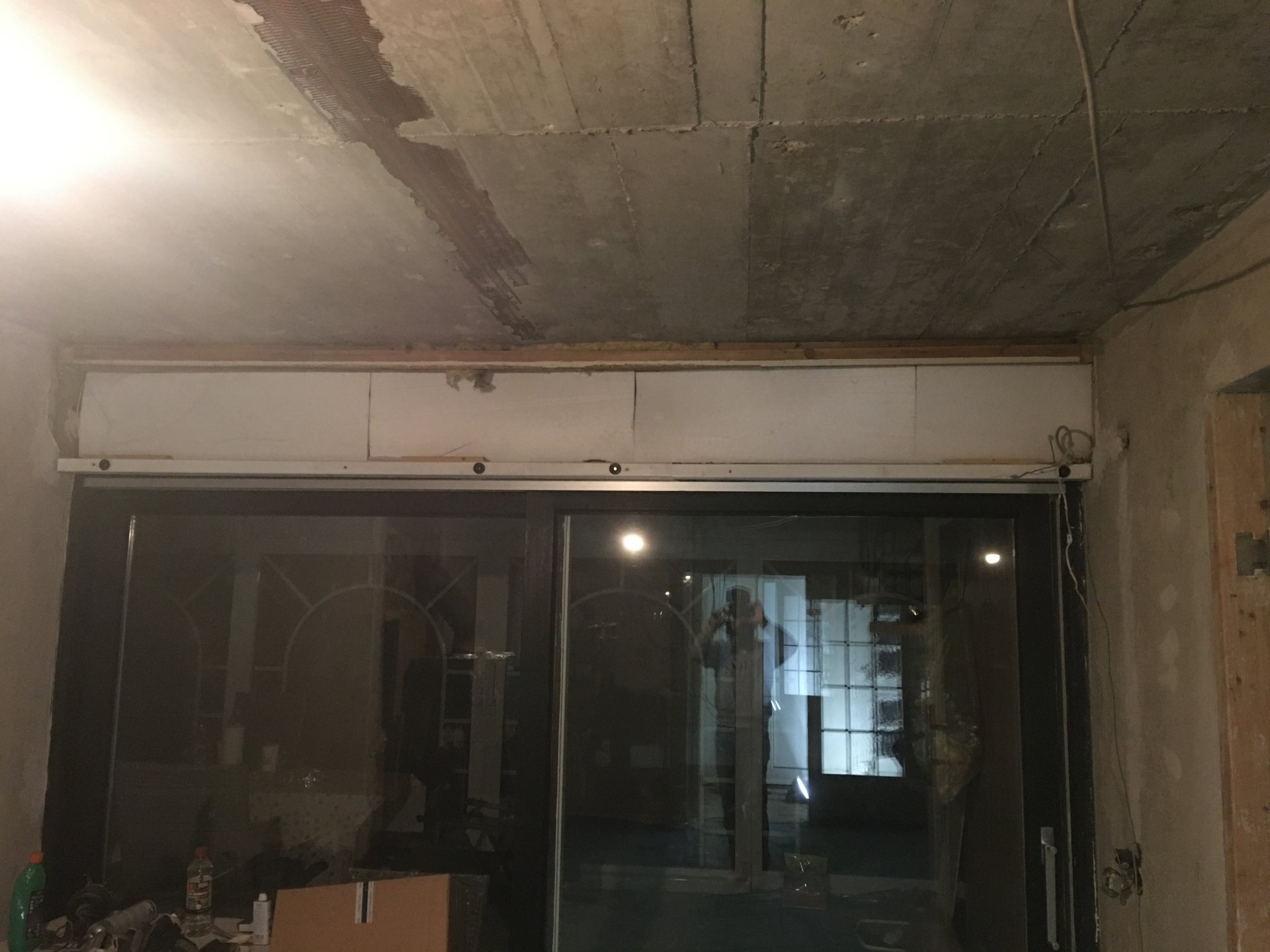

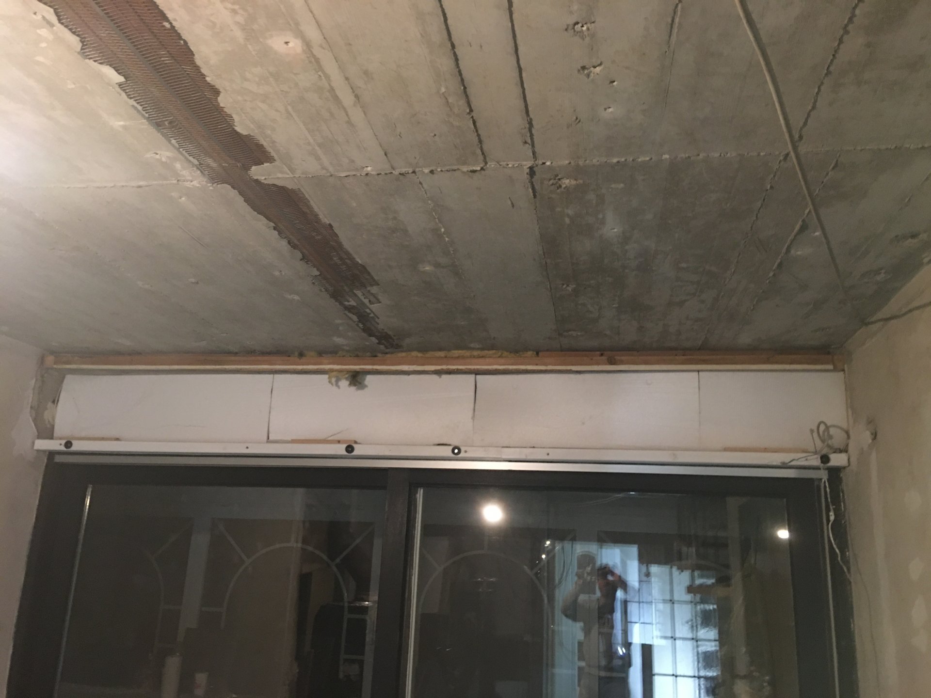

    Auf den Fotos kann man den Sturz erkennen, der weiter rein in die Abstellkammer noch ca. 1,5m führt. Gleichwohl ich die Terrassentür unterhalb im EG zu erkennen.
    Nun möchte ich über die Terrassentür einen Stahlträger einbauen lassen, damit ich das Ungeheuer oben entfernen kann.

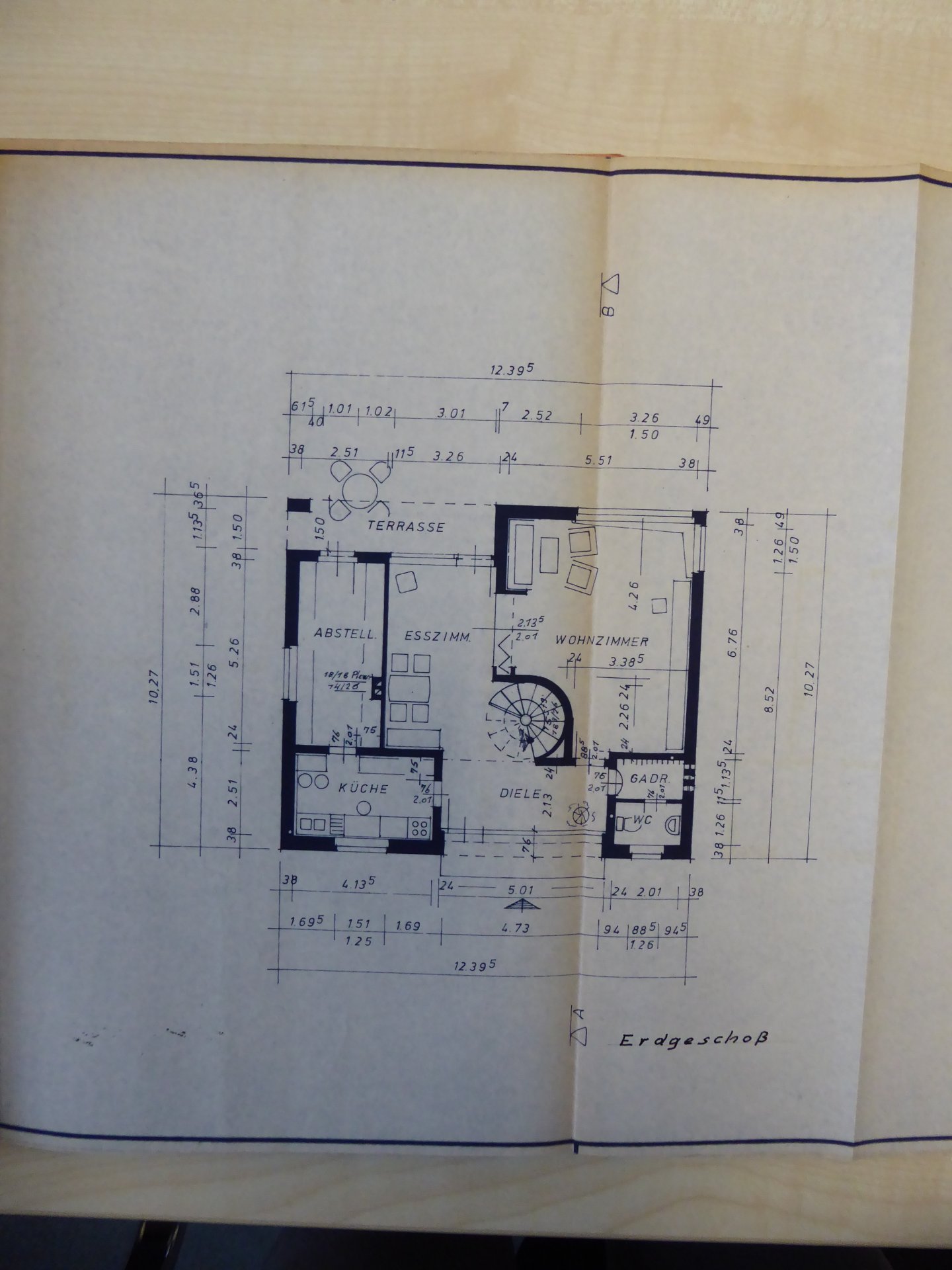

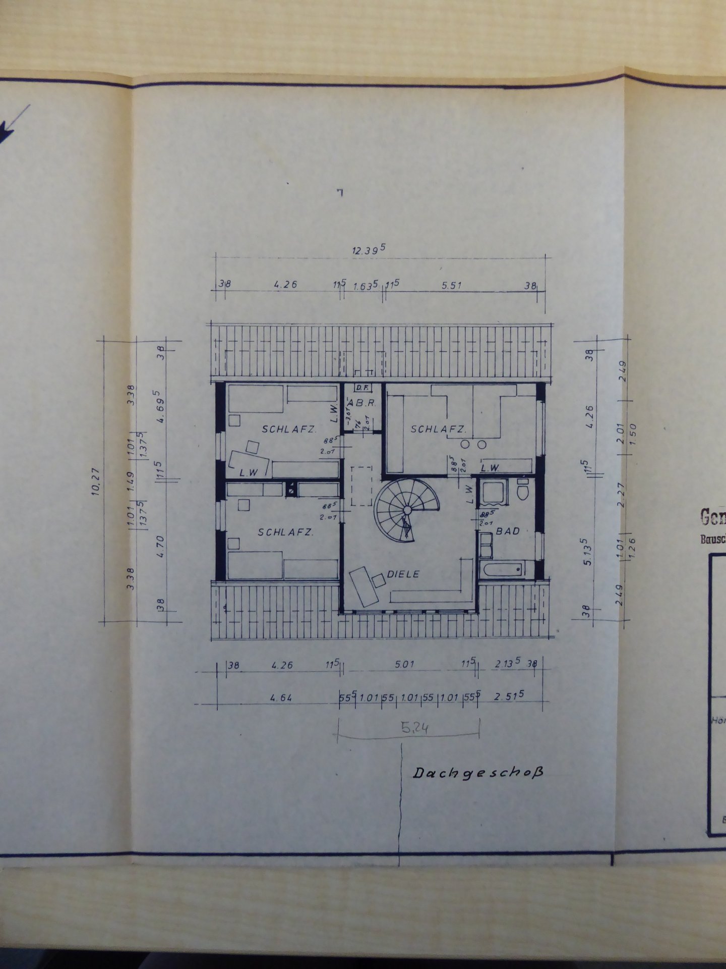

    Wie muss ich da vorgehen und mit welchen Kosten ist zu rechnen. Und was ist überhaupt möglich? Statische Berechnungen liegen mir nicht vor. Der Grundriss ist ebenfalls im Anhang. Das Ding ist zwischen Esszimmer und Terrasse, jedoch im OG. Und auf dem Grundriss für das OG ist es im Schlafzimmer oben Links und dem kleinen Raum rechts daneben.

  2. #2 simon84, 20.01.2021
    23.516
    7.058
    Kosten 10-20 tausend, ob sich das lohnt ?
    wie wird das Zimmer in dem der Überzug sichtbar ist genutzt ? Kann man ihn nicht in Szene setzen oder verstecken ?
    Sitzbank, schrank/Kommode etc. ?

    Hi, Danke für die Antwort. Das Zimmer wird eins der Kinderzimmer sein.
    Die Idee ist, das Bett drüber zu stellen. Klar, geht. Aber da wir jetzt alles renovieren, kann man unten jetzt noch gut ran und einen Träger einbauen.
    Wie kommen Sie auf die 10-20 tausend? Klar, ich bräuchte eine Berechnung der Statik (Frage ist, vom ganzen Haus oder nur einen Teil?), den Träger und die Arbeit. Aber 10-20 tausend?
    Leider habe ich keine Unterlagen zur Statik, auch der Vorbesitzer nicht. Glaube auch nicht, dass ich da rankomme.
    Wäre für mehr Anregungen sehr dankbar.

    Hier wirst du auf Jeden fall ein Statiker zuziehen müssen. da wo der Rollladenkasten gesessen hat kannst du ein Träger einbauen den der Statiker bestimmt.
    Ich vermute mal Überzug aus einem Stahlträger besteht der wiederum dein Stahlträger im Wohnzimmer stützt. Auf diesem steht deine Wände im OG. Das ist der Grund für den Überzug.
    Kosten für Statiker und Ausführung mit Maurer und Material Pie mal dicken Daumen 3-5000,- €
