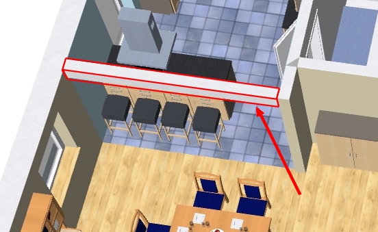

    wir haben mal auf Anforderung eine Innenansicht unserer Hauses erhalten.
    Bisher hatten wir immer nur die Zeichnungen vorliegen.
    Nun mussten wir leider feststellen, dass in der (3D-)Darstellung ein sichtbarer Sturz/Stütze (wie ist die genaue Bezeichnung?) zwischen Küche und Ess-/Wohnbereich zu sehen ist.
    Muss das sein? Oder kann das in der Decke integriert werden?
    Wir haben extra einen Ablufkanal in der Deckenblatte und Estrich eingeplant damit die Decke nicht runtergehängt werden muss. Der ganze Aufwand lohnt sich aber gar nicht wenn wir jetzt so ein doofes Dingen haben was die Optik total kaputt macht. Dann hätten wir den Abluftkanal auch unter die Decke hängen können.

    So etwas könnte man ggf. noch als Überzug ausführen, das klappt aber nur wenn du dort genau drüber auch eine Wand stehen hast in welche das integriert werden kann.
    Das kann dir der Statiker sagen.

    Entweder deckengleich (z.B. geht das vielleicht mit einem IPB) oder, wenn oben drüber eine Wand läuft, mit einem Überzug...
    Ist aber eventuell kostenintensiver als so ein handelsüblicher Unterzug

    Das Ding heißt Unterzug. Falls es eine Stahlbetondecke als Ortbeton-/Filigrandecke gibt, ist ggf. kein Unterzug nötig. Sowas muss geplant und berechnet werden.

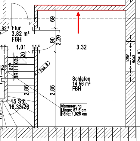

    Wir haben eigentlich alles erledigt. Wenn der Schnee weg ist, kann der Bau starten. Wir haben die Werkpläne bereits freigegeben. Die Filigrandecke ist bereits in Auftrag gegeben (auch wenn noch nichs auf dem Grundstück passiert ist. Aussage: Wird immer nach der Werkplanung in Auftrag gegeben). Statische Berechnungen liegen uns nicht vor. Ich weiß auch nicht ob wir die ohne Verlangen automatisch erhalten.
    Wo ihr jetzt Unterzug schreibt, lese ich gerade das bedeutende Wort "Überzug". Heißt das dann, nicht sichtbar? :D
    Wir bauen mit einem Bauträger (alles aus einer Hand).
    @ RMartin: Wir sind leider nicht vom Fach uns wissen natürlich nicht direkt auf was wir achten müssen. So wie es H.PF schreibt. Auf den Zeichnungen war uns das nicht immer klar. Die gestrichelte Linie auf der Zeichnung war für uns (so haben wir gedacht) die Abgrenzung von Fliesen zu anderen Bodenbelag. Letztes Jahr haben wir bereits die Küche bestellt und wussten daher auch welche Möglichkeiten es für einen Ablufkanal gibt. Den haben wir dann auch entsprechend eingeplant und direkt mit im Vertrag aufgenommen.
    Direkt darüber läuft eine Wand die stärker ist. Sehe aber kein Maß. Die anderen haben eine geringere Stärke von 11,5 cm.
    Reicht der Grundriss so aus? Oder braucht ihr den gesamten Grundriss?

    Oh doch, sehe es gerade. Die darüber hat eine Stärke von 17,5 cm.

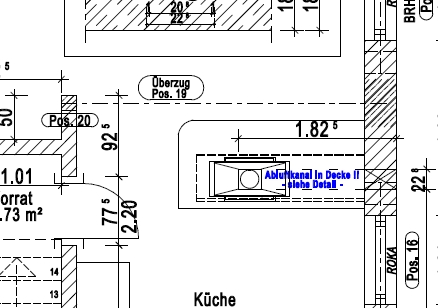

    überzug guckt nix unten raus, sondern oben.
    http://www.google.de/search?hl=de&r...Q&biw=1365&bih=625&sei=V9UtUcWzKYv4sgbMiIGwCw
    unterzug guckt unten raus.
    http://www.google.de/search?hl=de&r...579,d.Yms&fp=eafbb51f4fd83a8&biw=1365&bih=625
    es sieht so aus, als hätte sich jemand beim erstellen der statik gedanken gemacht und wollte dafür sorgen tragen, dass unten nichts rausguckt.
    p.s.: damit es nicht zu störenden horizontalrissen in der wand drüber kommt (kommen kann) mit eurem wasauchimmer mal über die direkt ausbildung eines wandartigen trägers sprechen.

    Was ich direkt am Anfang hätte sagen müssen ist, dass die (3D-)Darstellung vom Verkäufer kommt. Der hatte uns mit diesem Programm die Entwürfe auch gezeigt. Viele Dinge können mit diesem Programm nicht richtig dargstellt werden. So auch eine Wand bei der Treppe die an die Steigung angepasst ist. Auf dem Bild, dass ihr nicht sehen könnt :D , ist sie nur ca. 100 cm hoch.
    Vielleicht lag es daran.
    Trotzdem ein großer Schock wenn man die ganze Zeit nichts davon weiß und auch nicht darüber informiert wird. Aber so wie es aussieht, ist es tatsächlich in der Decke drin.

    Gehen tut fast immer fast alles, nur will es am Ende keiner bezahlen. Wenn Sie den Unterzug da weg haben wollen, legen Sie vorher einen Preis fest, der Ihnen das wert ist. Unterzüge werden selten ohne Not angeordnet, der muss da vermutlich schon auf irgendeine Art und Weise hin.
    Die einfachste Alternative (kaum teurer) wäre der Überzug, der bietet sich allerdings nur an, wenn darüber eine Wand (ohne Tür!) steht.
    Ist eine Tür in der Wand darüber vorhanden wäre die zweite Alternative einen wandartigen Träger auszubilden. Dazu müsste die Wand allerdings aus Beton gebaut werden, die Positionierung der Tür ist dann nicht mehr ganz frei und es bedeutet etwas Rechenaufwand.
    Eventuell ist die Belastung auch gar nicht so bedeutsam, so dass man einen deckengleichen Unterzug ausführen kann, langt das nicht und darüber steht keine Decke wäre eine mögliche Variante einen Stahl bzw. Verbundträger einzubauen, ich würde hier mal nach "Deltabeam" googlen.

    Hier mal zur Vervollständigung die Zeichnung oberhalb des Küchenübergangs.
