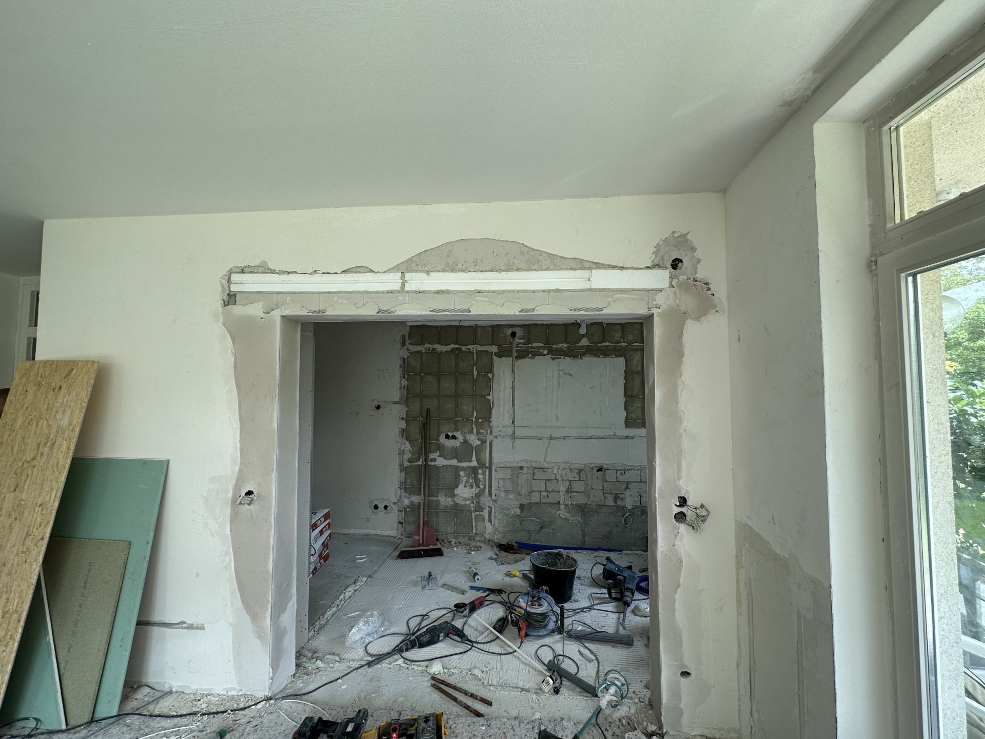

    Nachdem hier die Wand durchgebrochen wurde, um eine Wohnküche zu bauen, wurde diese Konstruktion gefertigt. Ich möchte gerne wissen, ob dies so lege artis ist, da ein befreundeter Maurer mir sagte, das würde so nicht in fachgerecht sein.

    Wer hat es denn gemacht? Wenn es nicht der befreundete Maurer gemacht hat. Was sagt der Statiker wie es gemacht werden sollte?

    Der gelernte Maler, der auch Trockenbau macht u.a., kein Statiker, btw die Wand ist nicht tragend
    Eine befreundete Architektin meint es sei ohne Styropor zu machen.

    Sieht für mich einfach aus als ob die Öffnung ursprünglich zu groß gemacht wurde. Sturz ist drinne also wüsste nicht was an dem Styropor auszusetzen wäre.

    Ist das Beton über dem Styropor?

    Ja ist Beton drüber.
    Architekten sagen is nicht fachgerecht.
    Und nu?

    Was genau ist daran denn nicht fachgerecht laut Architekt?

    Das EPS und der Schaum sind zur Lastabtragung nicht geeignet. Falls da ein "richtiger" Sturz drunter ist und das tatsächlich nur die 3 Steinreihen dadrüber tragen muss, dann mag das vielleicht funktionieren.

    Der Maler, der Trockenbau macht, die Architektin die Statikerin macht und dann noch der Maurer als SV.
    Im Zweifel Statiker holen und anschauen lassen. Der hätte davor auch gesagt, wie er es gerne hätte.

    Also da der Sturz nicht trägt sondern nur die Begrenzung des Durchgangs ist, wurde jetzt alles verputzt.
    Damit is die Sache erledigt, mal sehen ob das mal in ein paar Jahren zum Problem wird.

    Die up-Dosen macht man üblicherweise 15 cm von der Öffnung entfernt.
    Wie verläuft denn die Tragrichtung der Decke darüber?
