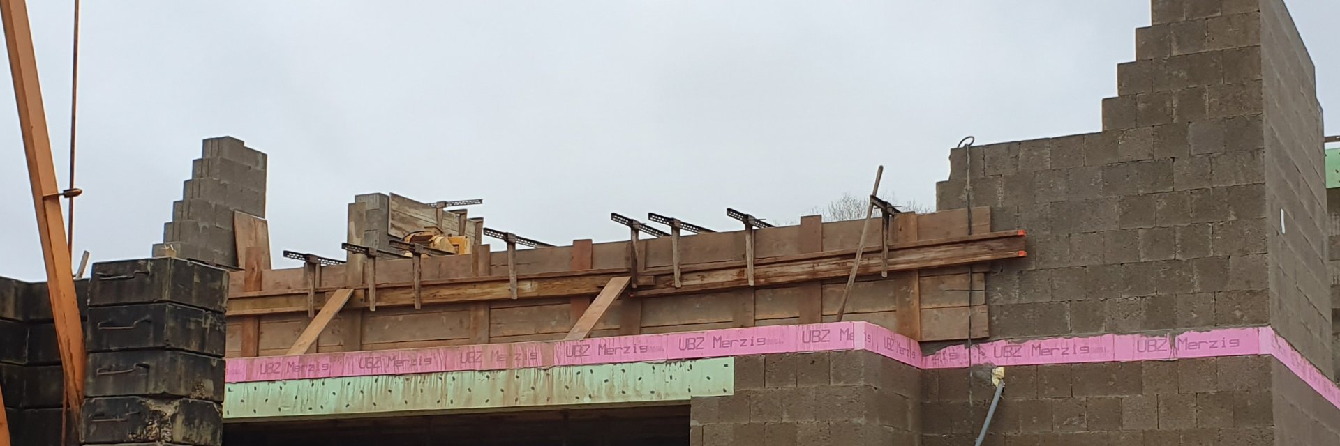

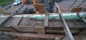

    Heute wurde der Sturz über unserer Garage gegossen. Leider ist den Rohbauern auf den letzten Metern wohl der Beton ausgegangen. (siehe Bild)
    Wie Problematisch ist es wenn nun morgen der Rest auf den dann angetrockneten Beton gegossen wird? Gibt es dadurch Probleme mit der Festigkeit bzw. Belastbarkeit? Es fehlen auf einer Lönge von ca. 1m ca. 20cm tief Beton

    Wie breit ist die Öffnung? Der Sturz ist wie hoch?
    Paar Liter Beton kann man schnell besorgen...

    Er ist 7m breit. Und ca. 1m hoch
    Vermutlich zu knapp kalkuliert.
    Möchte halt wissen ob das so ok ist oder ab dadurch die Aufgabe des Sturzes gefährdet ist?!

    Ca. 1m hoch? Dann sollte das nach dem Foto eigentlich kein Problem sein. Die Zugbewehrung liegt ja unten.
    Die fehlende Menge von max. 10 Säcke Estrichbeton hätte die Firma allerdings wirklich noch organisieren und anrühren können ...

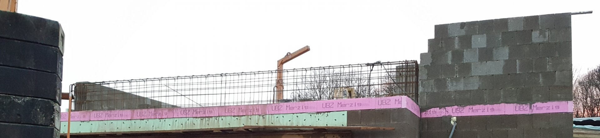

    Was ist das denn für ein Riesensturz? Ja, ich Laie, aber EINEN Meter hoch? Und kaum Eisen zu sehen...?

    Im Anhang findet ihr ein Bild ohne Schalung. Dort ist die Bewehrung zu sehen. Mir ging es im Grunde darum, ob der neue Beton sich auch ordentlich mit dem der schon heute gegossen wurde verbindet. Ich denke die Bewehrung ist ausreichend.

    Nö, denn weder Du noch ich haben Röntgenaugen...
    Und ich find auch das Körbchen auf dem Bild für das Monster nicht dicke, wenn ich das mit meinem Zwergensturz von 7x0,35m vergleiche.
    Aber ist halt ne Laienmeinung - find die einen Meter Höhe immer noch krass :D

    Nee. Für einen Sturz ist 1 Meter Höhe im Regelfall zwar hoch - aber bei weitem nicht ungewöhnlich. Zumal bei dieser Spannweite.
    Für eine Wandscheibe wäre es eher niedrig. Aber wir kennen die Statik ja nicht :).
    Irgendwie "Halten" (= "nicht zusammenbrechen") wird die Konstruktion quasi immer - wichtig ist aber die maximale Verformung (=Durchbiegung)!
    Nur mal so - aus Bauherrensicht: Der Statiker hat doch etwas zu verlieren UND eine Haftpflichtversicherung ... .. . Würde also zuerst ihn dazu befragen.

    Nee, wa links und rechts MW ;) und wir vermögen dir nicht den Unterschied zwischen Sturz, Unter und Überzug oder Kombination als Brüstung zu erklären :winken allerdings haben Sie geschlampert zumindest die Bereiche welche unter 1 m zum Gebäude sind, sofern beheizt sind zu dämmen, aber vllt kommt noch WDVS
