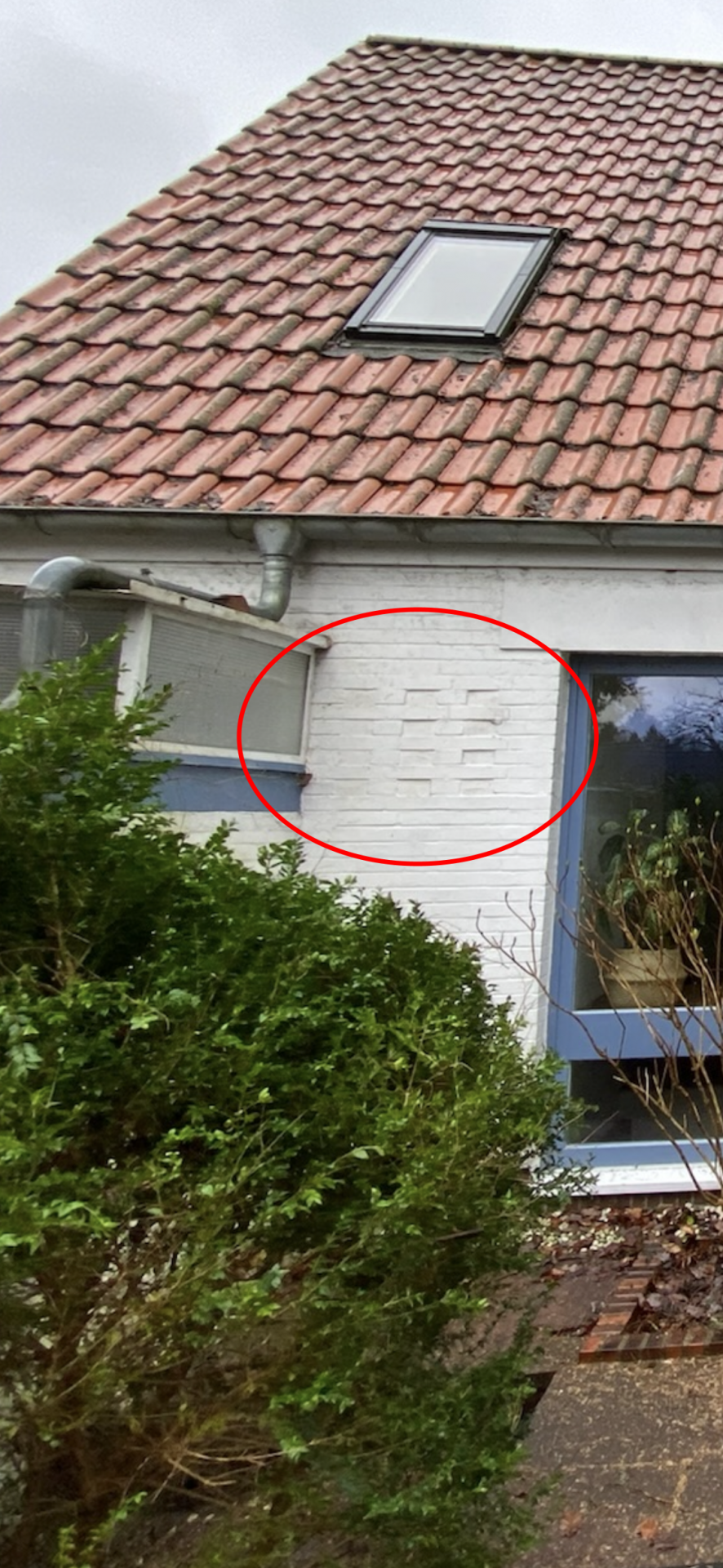

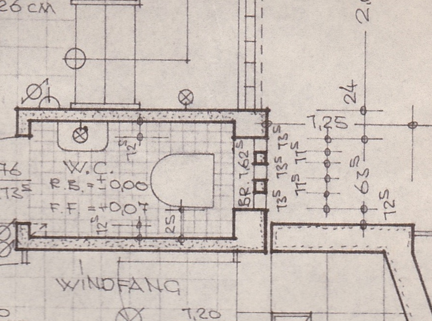

    Ich möchte ein ehemaliges Gäste WC in einem, EFH (Bj 1966) "reaktivieren". Dort schien mal eine Art Lichteinlass existiert zu haben. Zu erkennen ist das von außen an fehlenden Klinkersteinen (siehe Foto). In der Bauzeichnung ebenfalls zu erkennen. Von innen ist nichts zu erkennen.
    Nun möchte ich an dieser Stelle ein Fenster mit den selben Maßen (ca 63x42cm) einbauen und frage mich, ob ich einen Sturz benötige.
    Vielen Dank für eure Antworten!

    Wenn da vorher mal ein Fenster/Durchlass war, ist es wahrscheinlich das da auch schon ein Sturz eingebaut ist, einfach mal von innen schauen ob man da was ob in der Wand findet.

    Sollen denn die Klinker ganz weg oder soll das Gitter wieder hergestellt werden?

    Da soll ein ganz normales Fenster rein. Also die Klinger sollen weg.
