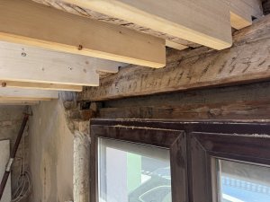

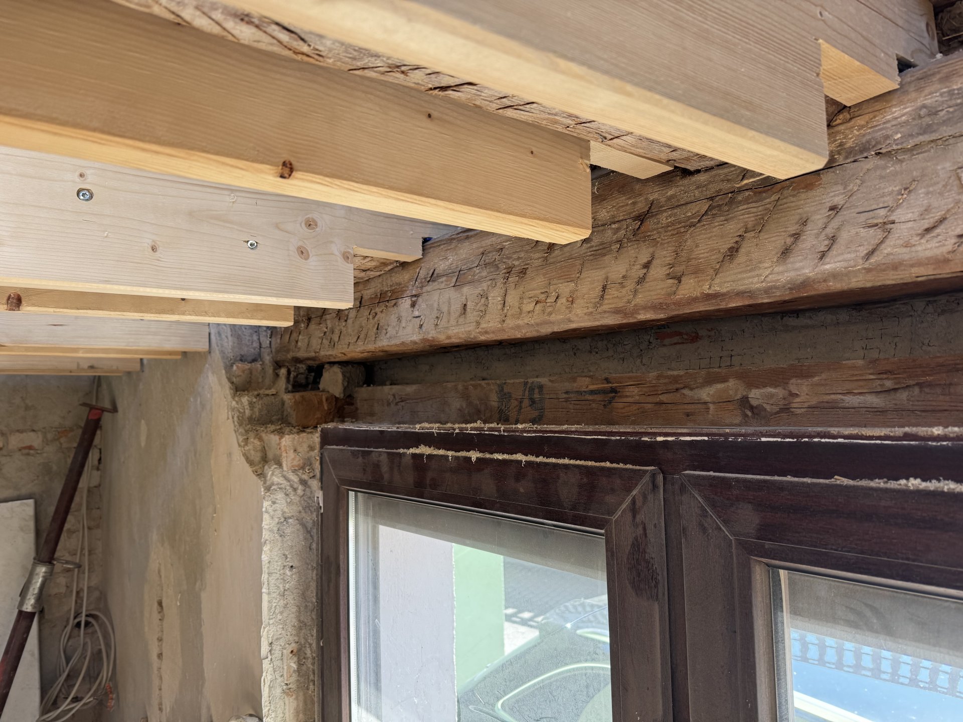

    Hallo Zusammen,
    ich bin mir unschlüssig wie ich mit dem Thema Fenstersturz und Laibung umgehen soll, vielleicht habt ihr pragmatische und gute Ansätze.
    Derzeit bin ich in der Sanierung von 2 Räumen, dabei habe ich die Balkenlage offen und beim Entfernen von Putz und Decke, war der innere Holzsturz sowie Kalkputz lose. Daraufhin habe ich diesen entfernt und alles soweit sauber gemacht.
    Das Haus ist von 1890 und war ganz früher ein klassisches Fachwerkhaus, hatte aber schon einige Änderungen hinter sich. Es wurde zum Beispiel vor meiner Zeit im EG komplett untermauert und das Fachwerk im EG entfernt.
    Außerdem befindet sich Außen ein WDVS mit 5-6cm EPS Dämmung, muss wohl so um die 1994 gewesen sein.

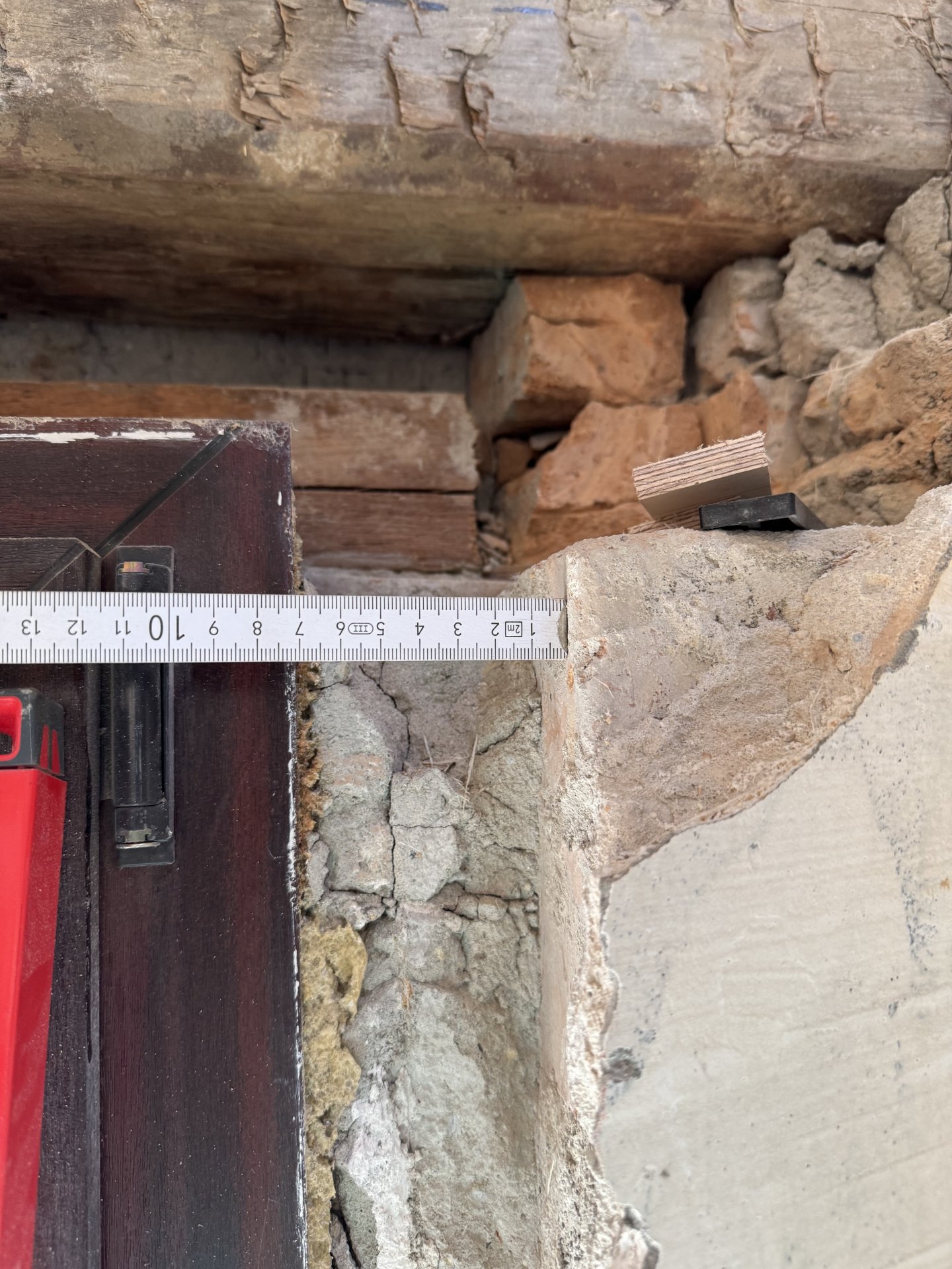

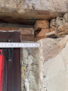

    Mein Ziel ist es, den Fensteranschluß wieder ordentlich zu realisieren. Dabei muss ich den Zwischenraum zwischen alten Holzsturz von der Äußeren Seite von innen verfüllen. Das Fenster bräuchte als Anschluss wieder eine Art Sturz und über dem Sturz müsste ich noch den Anschluss bis zur Holzbalkendecke schließen. Der Sturz ist dort nicht tragend. Länge Sturz maximal 210 cm, Auflager ca. 15cm links und rechts. Tiefe bis zu 17,5cm und Höhe maximal 8cm, dann kommt der Schwellbalken.
    Ich hatte 2 Gedanken wie ich es realisieren könnte:
    1ter Gedanke war, ich verfülle den Zwischenraum zwischen Äusseren Holzsturz mit Ziegel und Kalkmörtel sowie Stopfhanf an unzugänglicheren Stellen. Dann ein Ziegelsturz von 2M Länge und eine Steinreihe Ziegel obendrauf. Ich habe aber gelesen, dass der Sturz dann aber nicht ordentlich druckbelastet ist und der nur auf Zug funktioniert und sich durchbiegen könnte. Daher weiß ich nicht ob das trotzdem gehen könnte.
    2ter Gedanke war, ich verfülle den Zwischenraum mit Holzfaserdämmung und Stopfhanf und setze davor im 2 einzelne KVH Balken ca. 8cm. Verschraube die miteinander und verankere sie in der Wand seitlich. Auf dem Sturz würde ich dann noch mit Holz an die Balkendecke anschließen.

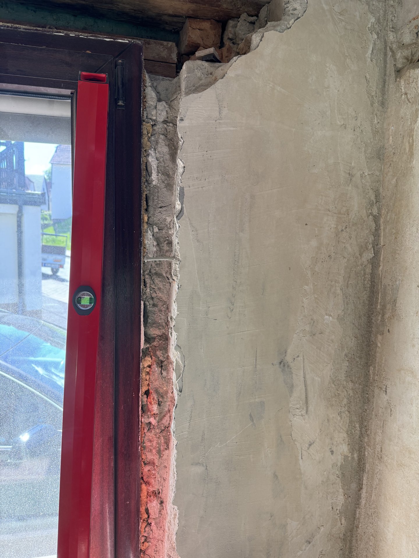

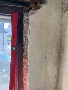

    Achso und die Laibung schaut mir nach sehr bröseligen Kalkputz zwischen Fensterrahmen und Ziegelstein aus. Das Fenster scheint außen angeschlagen zu sein. Ich würde später das Fenster auch rausnehmen und neu einsetzen und abdichten. Wie würdet ihr die Laibung neu aufbauen damit der Fensterrahmen umlaufen nur maximal 1,5cm Spalt hat? Einfach putz drauf, weil es sind schon ca. 5,5cm breite.
    Habt ihr eine andere Idee oder wie würdet ihr das realisieren?

    Die Idee mit dem kompletten Entfernen des WDVS hilft dem Fragesteller vermutlich aktuell nicht weiter. Bei einer laufenden Sanierung versucht man meist erst einmal die konkrete Baustelle sinnvoll zu lösen.
    Für mich klingt der Ansatz mit Holzfaserdämmung und Stopfhanf bei so einem alten Gebäude durchaus nachvollziehbar.
