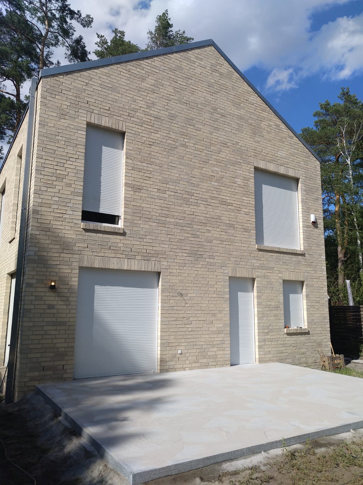

    Hallo Zusammen,
    ich bin derzeit dabei, mir den Mauer auszusuchen, welcher meine Garage (Kalksandstein und Verblender) mauern soll. Als Garagentor soll es ein Sektionaltor werden, d.h. ein normaler gerader Sturz.
    Aussehen soll es meiner laienhaften Meinung nach am Ende wie im Foto, welches ich beigefügt habe, damit an der Außenfläche bis zum geschlossenen Tor immer Verblender und kein Beton, untergesetzte Halte-Winkel etc. zu sehen sind. Eine "einfache (?)" Grenadierschicht scheidet damit aus meiner Sicht schon mal aus, weil diese nicht tief genug ist, man würde vermutlich die Beton-Schalung oder einen Halte-Winkel für die Grenadierschicht sehen. Den Sturz im nachhinein "zwischenzuquetschen" wie mir ein Mauer seine Ausführung erklärte scheint mir auch keine gute haltbare Lösung zu sein.
    Zeck dieses Beitrags ist, dass ich gerne den Stand der Technik verstehen würde (prinzipiell), damit ich eine gute Wahl des Mauers treffen kann.
    Bei meiner heutigen Recherche fand ich interessante fertige Stürze (Link entfernt), ob mein Verblender vom Haupthaus möglich wäre weiß ich nicht. Preise dazu kenne ich nicht. Weiterhin scheint es Mauer (Link entfernt) zu geben, welche ihr Handwerk verstehen. Anmerkung: Da ich noch nicht so viele Artikel geschrieben haben durfte ich keine Links verwenden, wer Interesse an diesen beiden Links hat kann mich gerne anschreiben,
    Da ich heute und letztens schon mal viele Stunden für die Recherche ohne brauchbares Ergebnis aufgewendet habe, habe ich mich entschlossen, Euch um Meinung zu fragen. Wird ein entsprechender Sturz prinzipiell so gemacht wie in meiner angehängten Prinzip Skizze (nicht maßstabsgetreu)? Oder liege ich komplett daneben?
    Viele Grüße
    Daniel

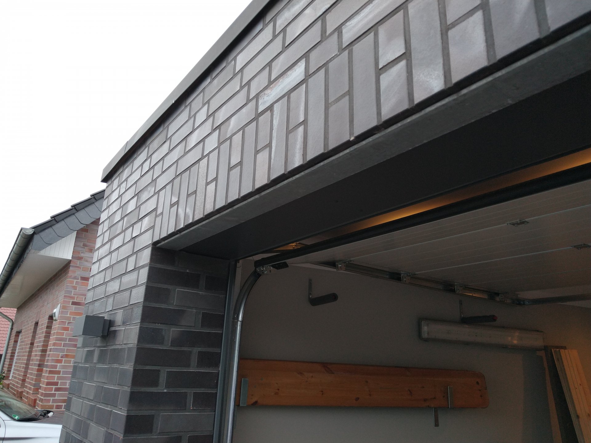

    Muss die Leibung so tief sein?
    Ansonsten vielleicht so? Hat auch keinen Haltewinkel, sondern Einhanganker in den Stoßfugen, die man nicht sieht.

  4. #4 Fabian Weber, 14.07.2019
    16.599
    6.625
    Nö hinter dem Klinker auf dem Foto ist ja z.B. ein Rolladenkasten versteckt.

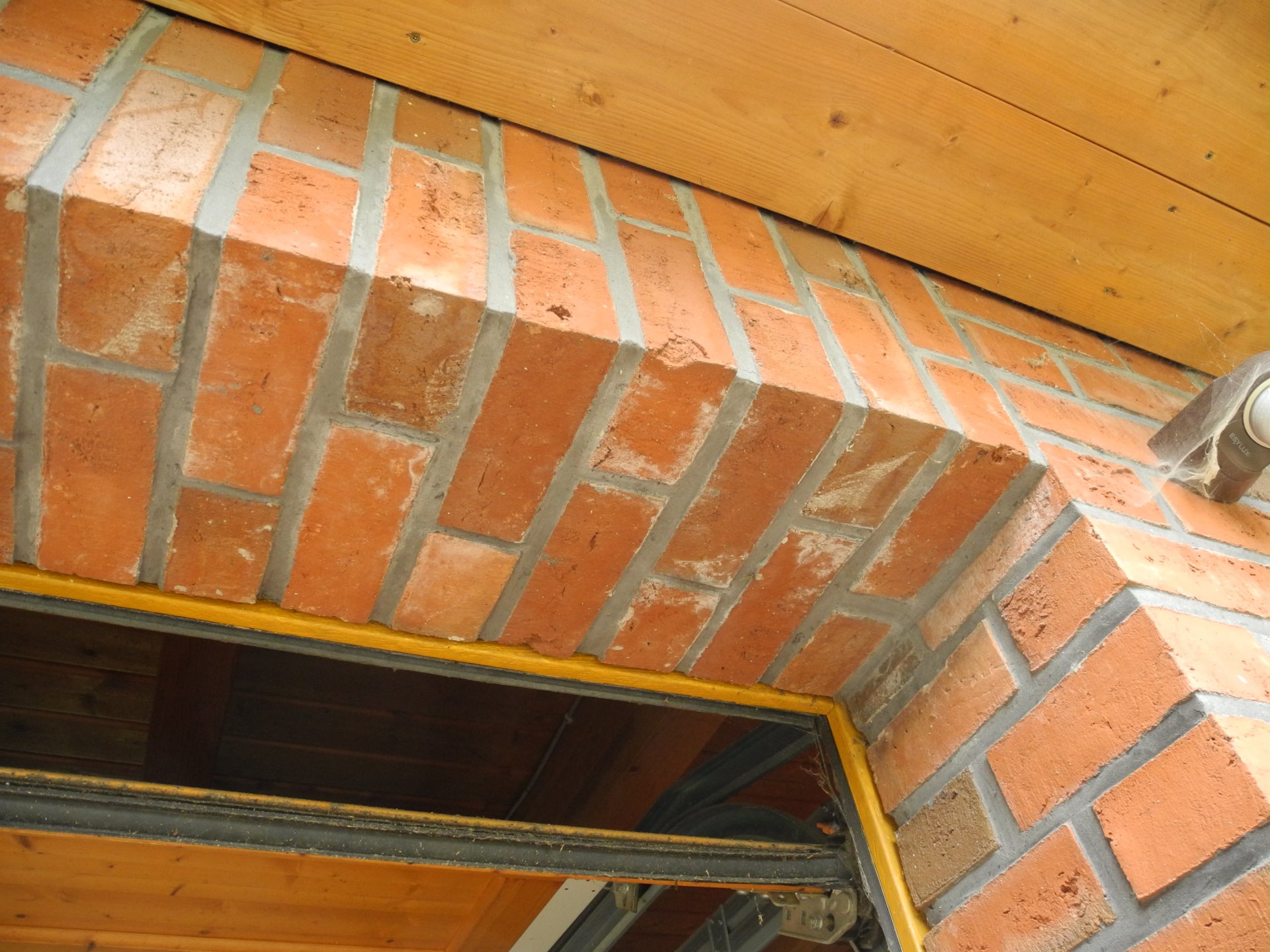

  6. #6 Lexmaul, 15.07.2019
    Lexmaul
    Lexmaul
    15.09.2014
    8.921
    2.163
    Mimosenlecker
  7. #7 Daniel800, 15.07.2019
    Daniel800
    Daniel800
    14.07.2019
    Guten Morgen,
    Prinzipiell natürlich nichts. Deshalb habe ich ja die Diskussion gestartet. Danke Dir. Das scheint mir eine einfache, kostengünstige und verbreitete Lösung zu sein. Ggf. ist diese Lösung nicht mehr auf dem neusten Stand, wegen der Optik?!?? Weitere Nachteile fallen mir dazu nicht ein, "Dämmung" wird ja ähnlich sein, hier wurden die Verblender an der Sturzunterseite lediglich durch Beton ersetzt.
    Deine Lösung:
    Hier scheint eine L-Schiene als Unter-Träger für die Grenadierschicht verwendet wurden zu sein. Weißt du, ob diese L-Schiene einfach später an den fertigen Sturz angeschraubt wird bevor verblendet wird?
    Viele Grüße
    Daniel
  8. #8 Fabian Weber, 15.07.2019
    16.599
    6.625
    Wie gesagt geht auch ohne L-Schiene.
  9. #9 Lexmaul, 15.07.2019
    Lexmaul
    Lexmaul
    15.09.2014
    8.921
    2.163
    Mimosenlecker
    Ist mir ziemlich schnuppe, ob das nicht der neuste Stand ist - das interessiert später niocht mal mehr den Hausbesitzer ;).
    Und natürlich ist die L-Schiene am Sturz vorher befestigt worden - wie soll das sonst gehen ;)?
  10. #10 Fabian Weber, 15.07.2019
    16.599
    6.625
    Man kann bei der Spannweite auch einen Betonfertigteilsturz mit Riemchenbeklebung nehmen. Das ist auch vollkommen üblich.
