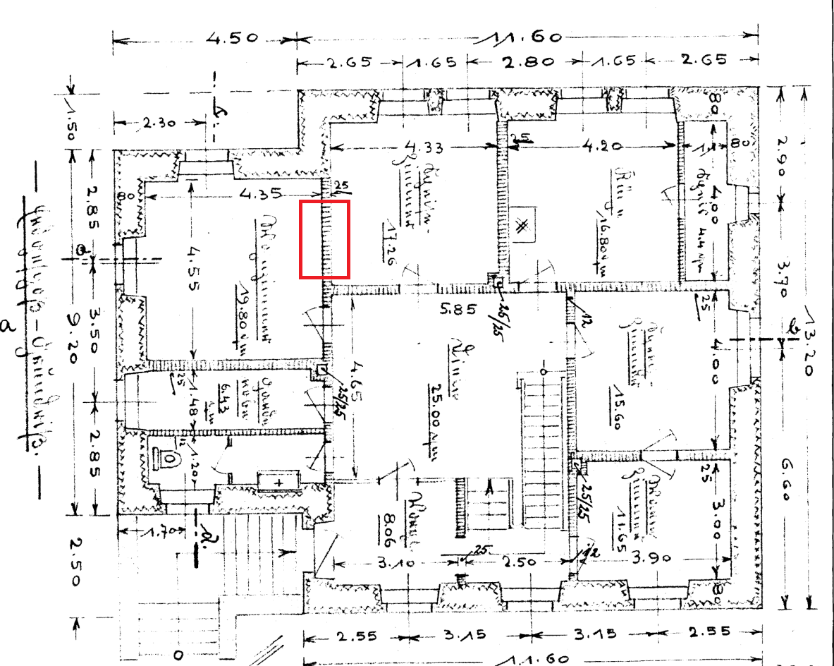

    Hello, ich habe ein Haus Baujahr 1933 gekauft und würde gerne zwei Räume verbinden (siehe Anhang). Da es eine 25er Wand ist, soll ein Stahlträger verbaut werden. Das Haus verfügt über 3 Stockwerke und die Baustelle ist im mittleren geplant. Die angrenzende Außenwand hat eine Stärke von 80 cm Sandsteinen. Die Decke sind Holzträger. Ich denke da an einen HE 240 B mit einer Länge von 1,70m plus jeweils 30 Zentimeter für das Betonbett. Ergo 2,3m lang. Gibt es Bedenken bzgl. dem Träger? Sollte der im Stück rein oder erste eine Seite aufklopfen, 1,15m Träger rein, abstützen und dann eben die andere Seite öffnen und oben verschrauben?

    Liegen Deckenbalken auf dieser Wand?
  3. Maki1
    Maki1
    26.02.2020
    Wir haben ein kleines Loch unterhalb der Decke gemacht. Da sieht es nicht so aus, als würde der Deckenbalken direkt auf der Wand liegen.

    Ich würde jetzt mal glatt behaupten die Deckenbalken laufen beidseitig parallel zur besagten Wand. Wenn die Wand aber bis in die Obergeschosse durchläuft ist sie dennoch tragend und dann wird es schwierig. Die Wand darüber muss zunächst abgestützt werden. Das würde ich dann eher einer Fachfirma überlassen. Wenn nichts drüber ist kann man es auch selber machen. Gut möglich, dass man auch den Träger komplett weglassen kann wenn links und rechts jeweils etwas stehen bleibt. Allerdings sollte das zuvor genau analysiert werden und wenn dir dazu die nötigen Fachkenntnisse fehlen, bleibt nur noch der Statiker.

    Das erste ist doch immer festzustellen was darüber liegt und in welcher Richtung die Balkenlage der Decke verläuft.
    Wenn du das festgestellt hast kannst du die Bedingungen hier darstellen.
    Wie kommst du auf den HE 240 B bei einer lichten Spannweite von 170 cm?
    Dabei mußt du doch von erheblichen Lasten ausgegangen sein.
    Wenn du dir nicht sicher bist frag eine Baufirma, die die Verantwortung dafür übernehmen

    Das würde ich niemals ohne Statiker machen. Es geht ja nicht nur um die Wand mit dem Durchbruch. Auch das Stockwerk drunter muss mit betrachtet werden. Beispiel bei uns: im EG wird eine Durchbruch gemacht. Dafür musste im Keller der Boden aufgekloppt und ertüchtigt werden, eine Kellerwand neu gemauert werden, damit sie die Stahlträger oben drüber tragen kann.

    Man nimmt immer den laut Statik berechneten Träger. Vermutlich ist der Träger selbst überdimensioniert. aber es geht ja gar nicht um den Träger selbst sondern um das ganze System also das Tragwerk des Hauses.
    ich verstehe dass du hier eine Frage stellst und eine Antwort erwartest.
    Aber du hast die falsche Frage gestellt, eigentlich willst du ja wissen wie du den Durchbruch herstellen kannst ohne das Tragwerk deines Hauses negativ zu beeinflussen und da ist eben dein Ansprechpartner der Statiker.

    Ganz vereinfach gesagt, ja das kann schädlich sein.
    Mal ganz abgesehen von :
    Preis des Trägers
    Transportkosten und Einbau (bei HEB240 brauchst du mind. 3-4 Mann, das Ding wiegt dann ca 100 kg)
    Auflagerausbildung, Übergreifen usw.
    Wenn laut Statik ein HEB160 reicht, dann baust du den ein und nicht einen HEB240, ist doch Logo :)

    Ich weiss überhaupt nicht was er mit diesen 'Geschoss' dort will - ich würde ja einen Sturz nehmen, zur Not eben keinen schlaff bewehrten - bei Holzdeckenaufbau wird nicht soviel vom OG kommen auch die Öffnung mit 1,70 m ist nun nicht überdimensional. ;)
