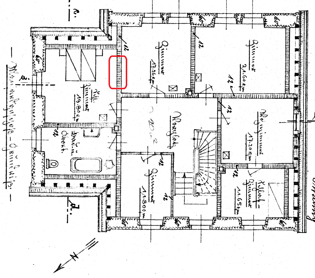

    Dem entnehme ich, dass es eig. nicht der krasseste/aufwändigste Umbau ist, denn ich mir da vorstelle :D
    Deshalb ein kurzer Bericht vom ersten Statiker der vor Ort war, bevor ich mich eben selbst etwas schlau machen wollte. Hier in Kurzform seine Vorgehensweise:
    - Oberes Stockwerk (angehängt) bei der rot markierte 12 er Wand 4 quadratische Löcher setzen und Balken durchschieben, welche abgestützt werden.
    - In den beiden Zimmer wo die gewünschte zu entfernende Wand liegt: Den alten Fischgräten-Holzparkett rausreisen und auf dem Estrich abstützen
    - Stahlträger (welcher noch berechnet werden muss) in der Mitte teilen
    - rechte Auflage öffnen, Stahlträger einbauen (verspachteln, justieren etc.)
    - Wand darunter entfernen -> Erneut abstützen
    - Selbe Prozedere auf der anderen Seite
    - Stahlträger dann oben verschrauben

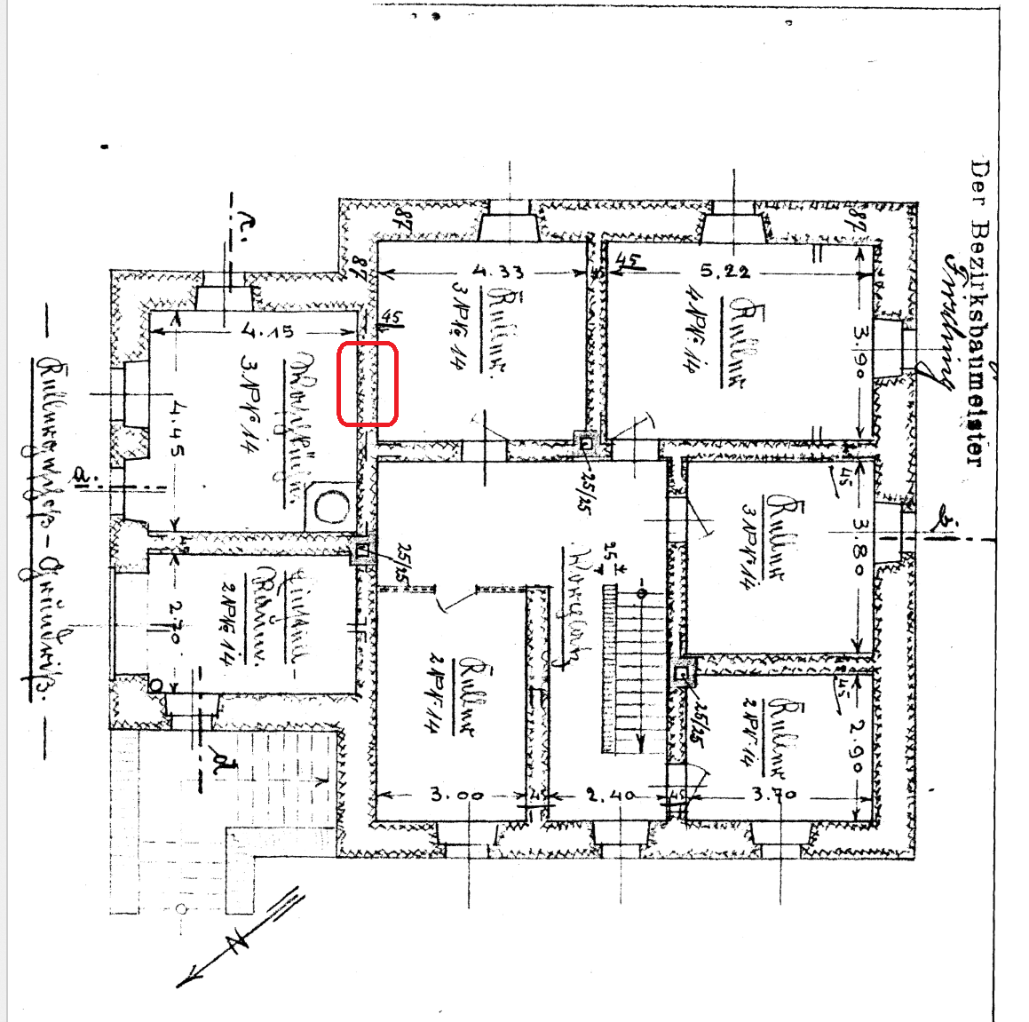

    Übrigens direkt darunter ist auch ebenfalls eine Wand, welche eine Stärke von 45 cm hat.
    Ja es handelt sich um einen Holzdeckenaufbau. Ich weiß aber noch nicht, ob die Holzdecken auf der Wand aufliegen. Sollte ich hier mal etwas Putz von der Decke klopfen?

  2. #22 simon84, 28.02.2020
    23.485
    7.029
    Wenn eh schon der Statiker da war dann soll er das sauber rechnen und dir eine schriftliche Stellungnahme mit Ausführungsplanung mit Detailzeichnungen liefern und so setzt du es dann um
