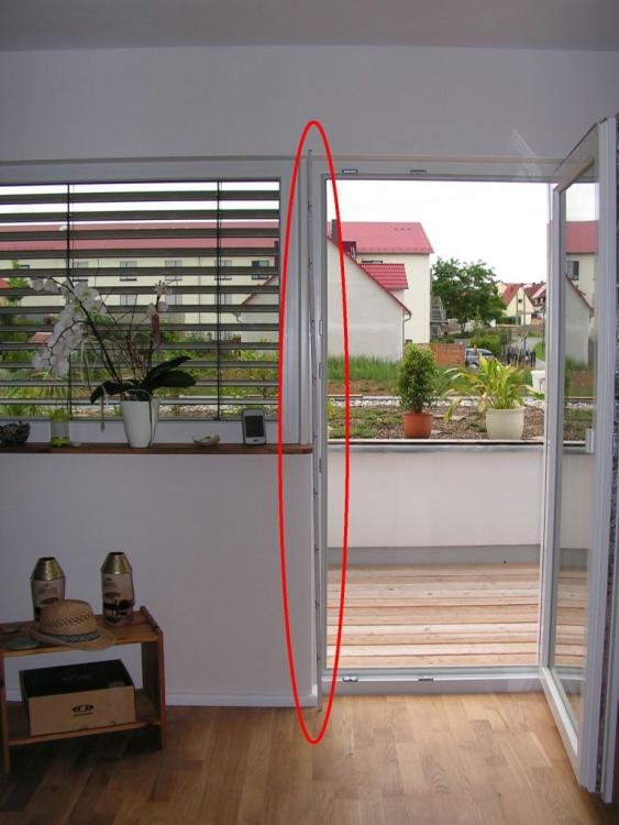

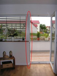

    Wir sind im März in ein Neubau-Fertighaus in Holzrahmenbauweise eingezogen.
    Das Endabnahme-Protokoll wurde Ende Februar unterschrieben. Hier sind noch etwa 20 Punkte zur Nachbesserung vermerkt.
    Die Nacharbeiten sind allerdings ins Stocken geraten ist, da der Hausfirma wohl grade viele Mitarbeiter abwandern.
    Der Punkt mit den Sturzhöhen ist im Protokoll leider nicht vermerkt. Die Sturzhöhen sind generell recht niedrig. Ich hatte dies bis dato immer auf die Tatsache geschoben, daß die Firma bei der Planung des Hauses die Deckenhöhe auf 2,40m gesetzt hatte. Dies hatten wir so gewünscht, da die Firsthöhe des Hauses (DHH) vorgeschrieben ist und wir nur so einen Spitzboden haben, der auch normal begangen werden kann.
    Gestern hatte ich nun mal die Sturzhöhen mal nachgemessen und war etwas überrascht, wie tief diese nun geworden sind. Die untere Schwelle der Tür beträgt etwa 8cm und oben ist der Türrahmen noch etwa 6,5cm tief sodaß die Durchgangshöhe etwa 1,84m beträgt.
    Die Fenster und die Terrassen- und Balkontür haben jeweils die gleichen Sturzhöhen.
    In der Eingabeplanung sind annähernd deckenhohe Fenster eingezeichnet. Die Pläne der Fertighaus-Bemusterung sehen immerhin noch eine Sturzhöhe von 2,08m vor (soweit ich das ersehen kann).
    Inwieweit stellt diese realisierte geringe Sturzhöhe einen generellen Mangel dar, den ich monieren kann?

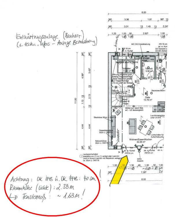

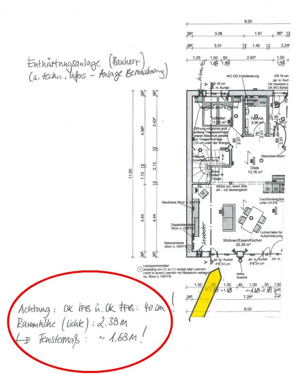

    Ich habe nichtsdestotrotz noch einen Auszug aus der Planung angehangen.
    Prinzipiell erachte ich es auch wenig realistisch, dies nun noch zu ändern. Trotzdem ärgere ich mich sicher noch eine Weile darüber.

    hast du jetzt eine terrassentür mit 50 cm systembreite fotografiert?

    So genau kann ich es auf dem Plan nicht erkennen, aber ist da nicht unten rechts eine 2,15m durchgestrichen und handschriftlich 2,0?m eingetragen? Da es sich um Rohbauöffnungen handelt hast Du doch genau den Murks bekommen, der auf den Plänen eingzeichnet war...

    Du hast Jalousien. Durch den Platzbedarf für den Balken und den Raum für die eingefahrene Jalousie wird der Abstand zur Decke wohl notwendig sein. Ich glaube nicht, dass der Abstand unnötig gross gemacht wurde.
    Ich habe im Süden Raffstores, im Osten aber nichts. Im Süden ist die Sturzhöhe entsprechend niedriger.
    Rollo wären aufgewickelt weniger hoch gewesen.

    In dem Plan in #3 lese ich:
    Achtung: OK iFB ü. OK FFB: 40 cm!
    Raumhöhe (lichte): 2,38m
    ->Fenstermaß: ~1,68m!
    nach Adam Riese wären das bei einer Höhe von Oberkante innen-Fensterbank von 40cm und einer Fensterhöhe von 1,68m dann eine Sturzhöhe von 2,08m.
    Wahrscheinlich hat aber Benben Recht mit dem benötigten Platz für die Jalousien.
    Ärgerlich ist nur, daß wenn bei der Bemusterung bereits eine Sturzhöhe von 1,98m genannt worden wäre, wir uns sicherlich für ein anderes System als integrierte Außenjalousien entschieden hätten.

    Bezüglich des ursprünglichen Themas würde ich dann hieraus mitnehmen, daß bei dieser Bauweise mit integrierten Jalousien ein Platz von etwa 40cm zwischen Decke und Sturz benötigt wird und z.B. deckenhohe Fenster mit integrierten Jalousien ein Problem darstellen. Auf die ausgemessenen Sturzhöhen aus der Planung soll man sich nicht verlassen. Hier wäre wahrscheinlich eine schriftliche Vereinbarung wie Sturzhöhe Fenster >X,XX m bei der Bemusterung zielführend gewesen.
