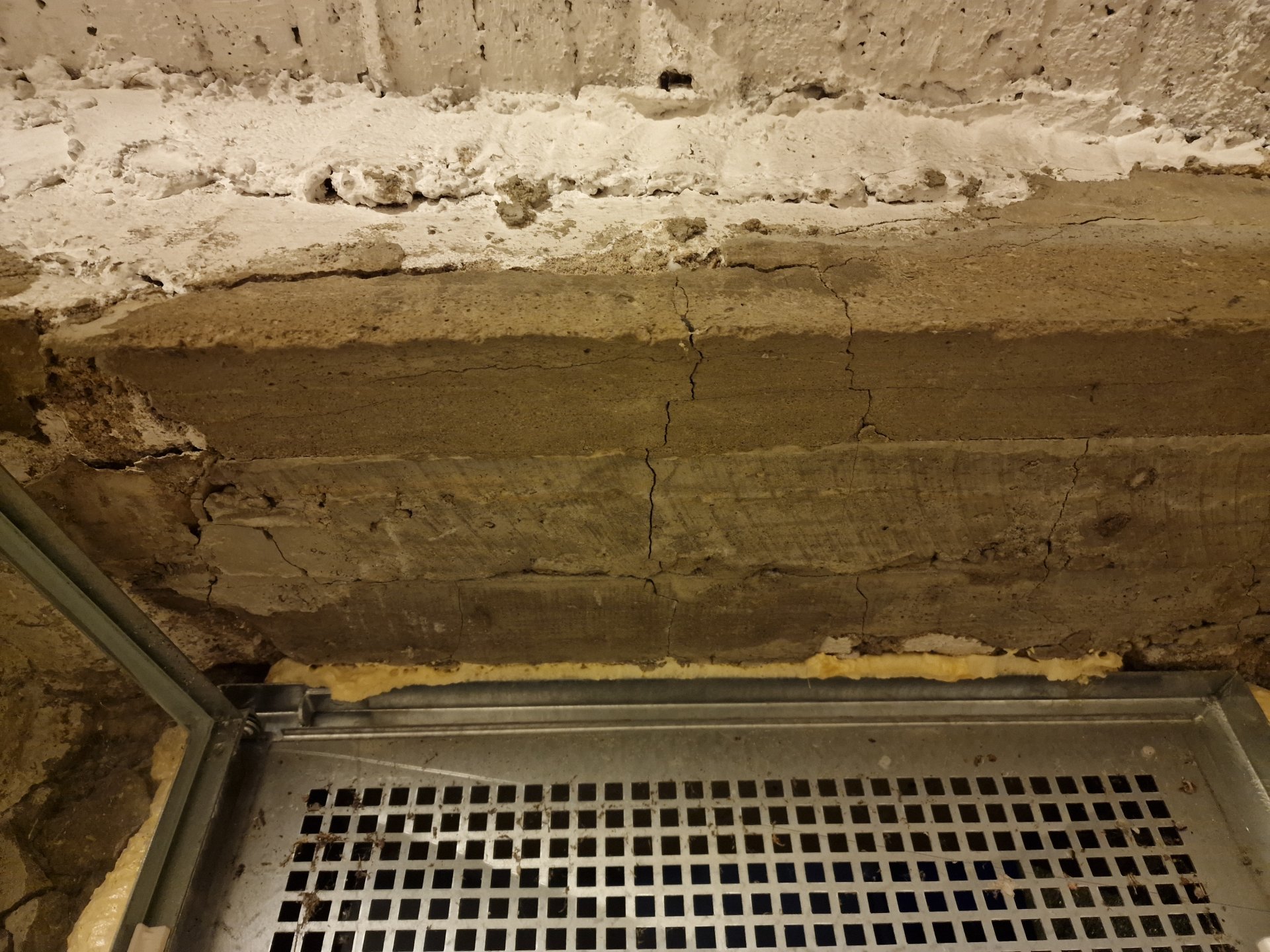

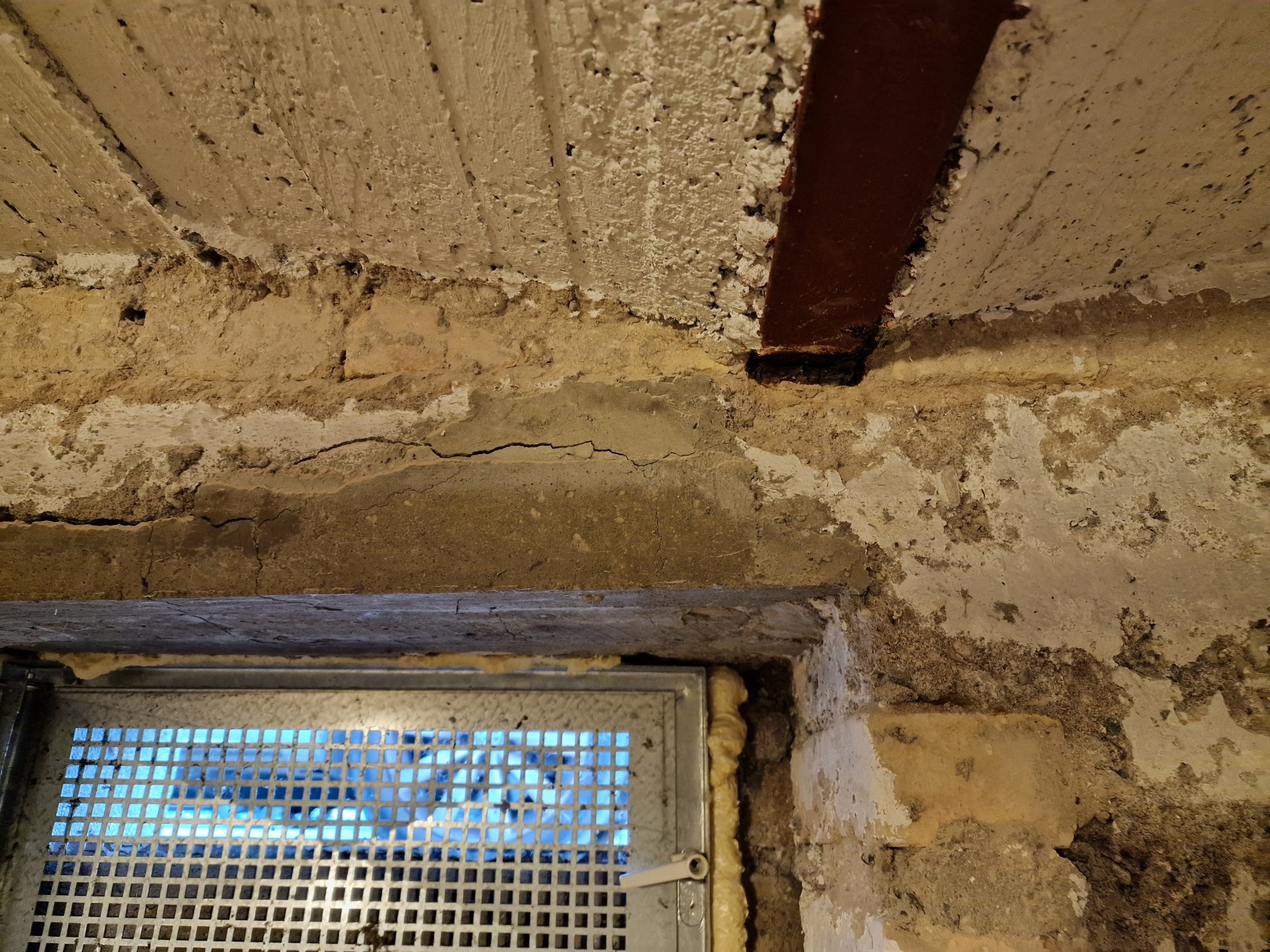

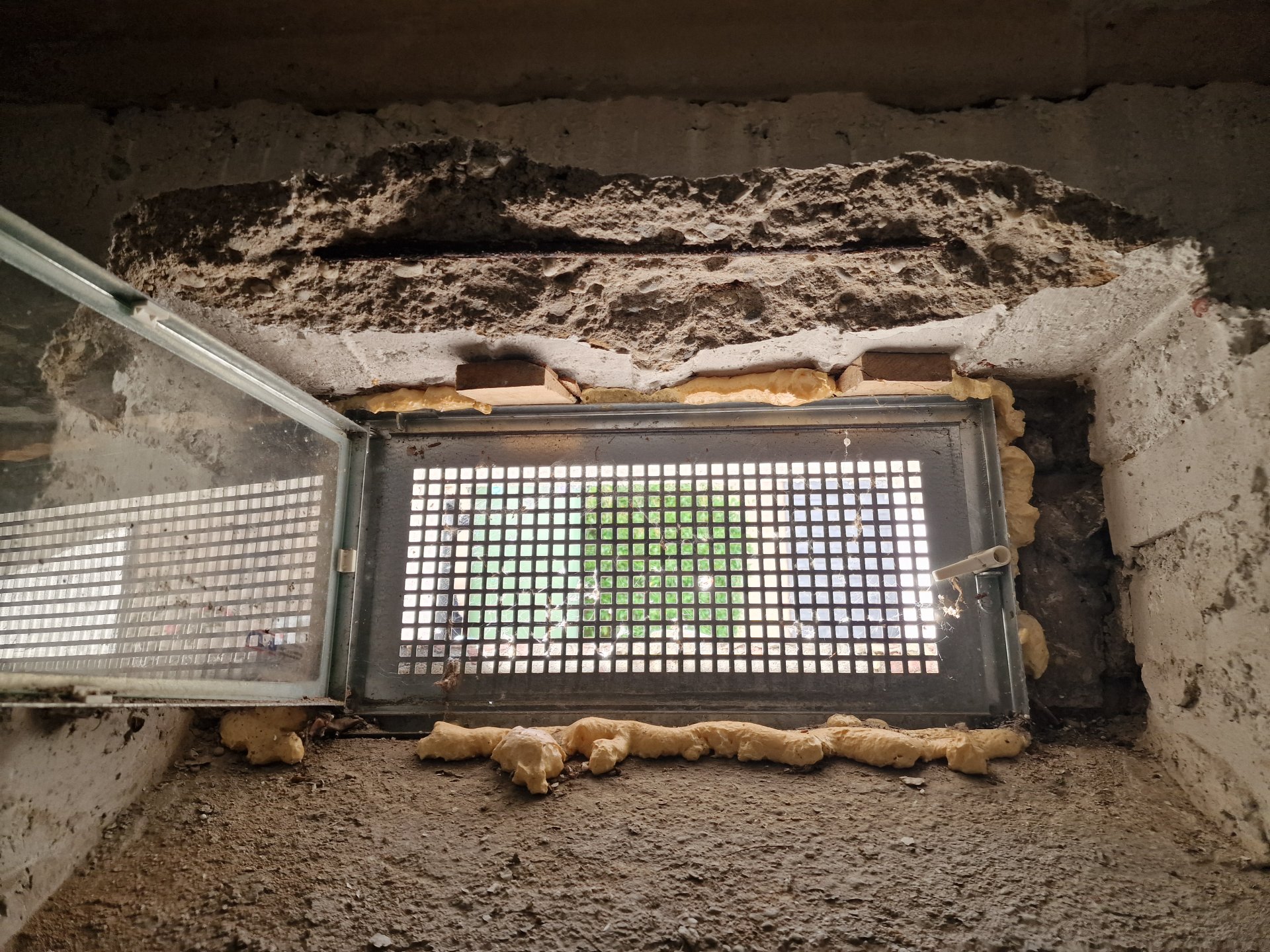

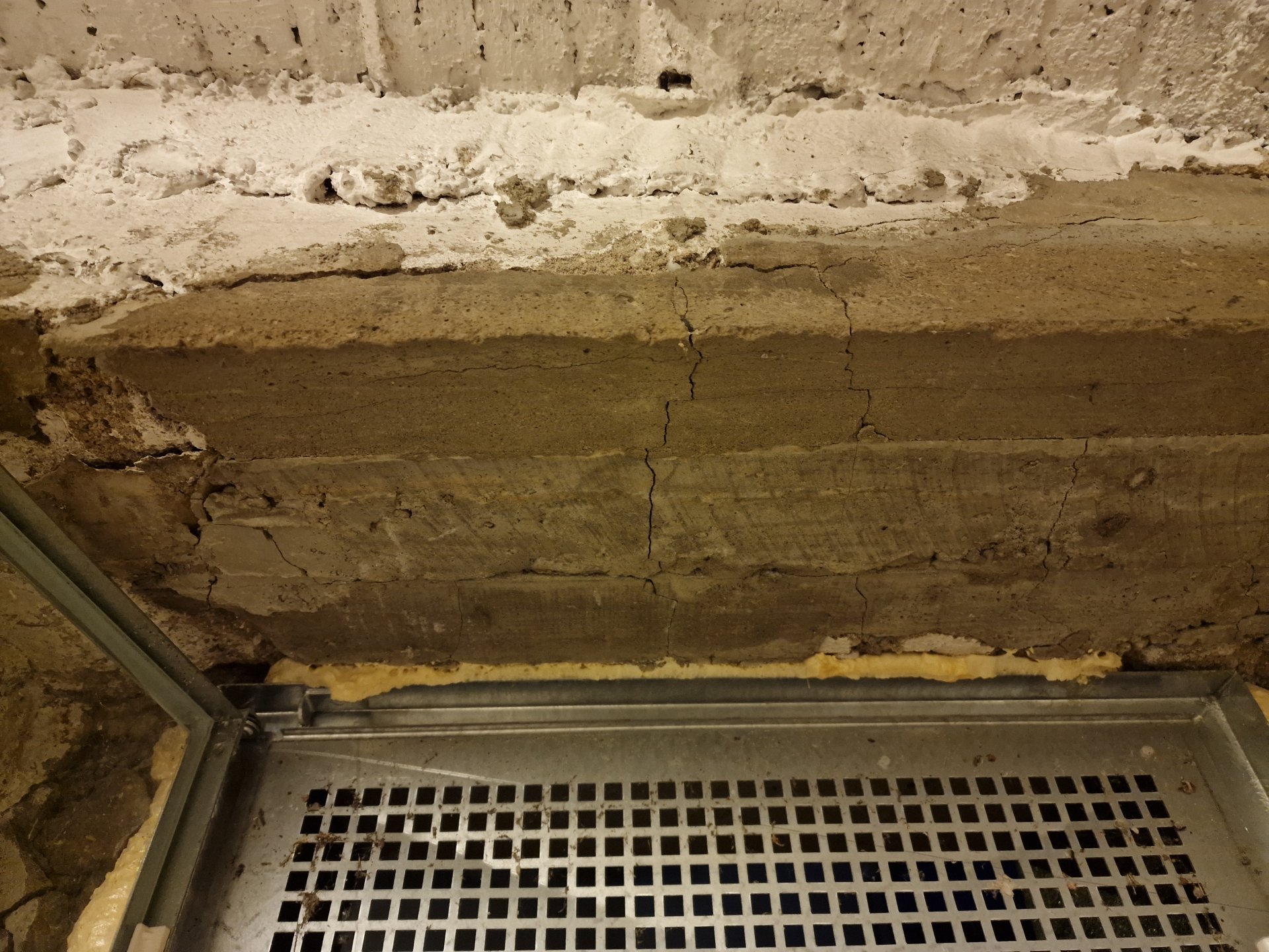

    Hallo an Alle,
    mein Mann und ich haben vor ein paar Jahren ein älteres Haus übernommen (Baujahr 1954). Da im Keller früher schlecht bis gar nicht gelüftet wurde, war früher ein modriger Geruch, etwas feuchte Stellen und Salpeter an der Wand. Zuerst haben wir die Kellerfenster vor ein paar Jahren getauscht und ordentlich gelüftet, wodurch der modrige Geruch verschwand. Nun möchten wir den Keller in Eigenregie etwas renovieren, d.h. die Wände erneuern. Oberhalb 3 Kellerfenster (3 von 5) sind jedoch Sturzrisse, die uns Sorgen bereiten. Wie gravierend sind Sturzrisse? Wie können sie repariert werden? Leider konnte ich kein Bild anhängen. Vielen Dank für eure Antworten!

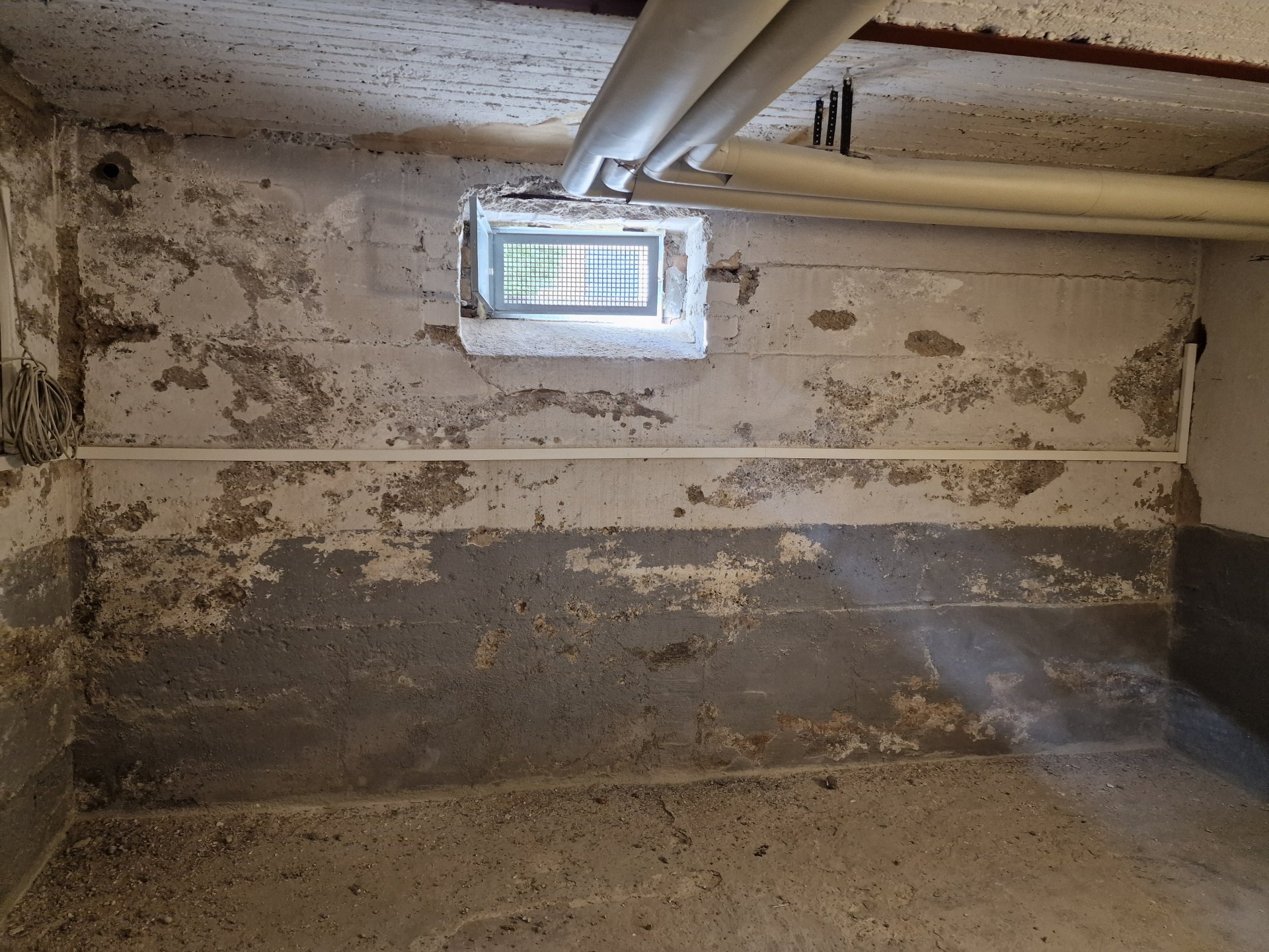

    Nun hat es doch mit den Bildern geklappt. Hier eine Übersicht der Bilder.

    mit betonspachtel wieder verschließen, die offenliegende Bewehrung auch vollflächig überdecken
    Die sehen vermutlich schon sehr lange so aus
    Weiß nicht ob mich @SIL und @Yilmaz jetzt wieder vom Platz jagen aber ich wäre da tiefenentspannt

    Hallo Simon84,
    vielen Dank für deine Antwort! Das hört sich ja gut an.☺️ Damit hätte ich nicht gerechnet. Das sind ja gute Nachrichten. Ich bin eher davon ausgegangen, dass ich die Stürze austauschen oder die Risse bearbeiten müsste, um das Ganze nicht zu verschlimmern. Ist es kein gravierendes statisches Problem für das Haus, das sich verschlimmern würde? Leider kenne ich mich mit Statik überhaupt nicht aus.
  5. SIL
    10.876
    4.219
    Da hat einer mal gebastelt, das ist nicht Original das Kellerfenster vllt waren da einmal Glasbausteine whatever . zeig mal aussen dazu und ist nur bei diesem Fenster ?

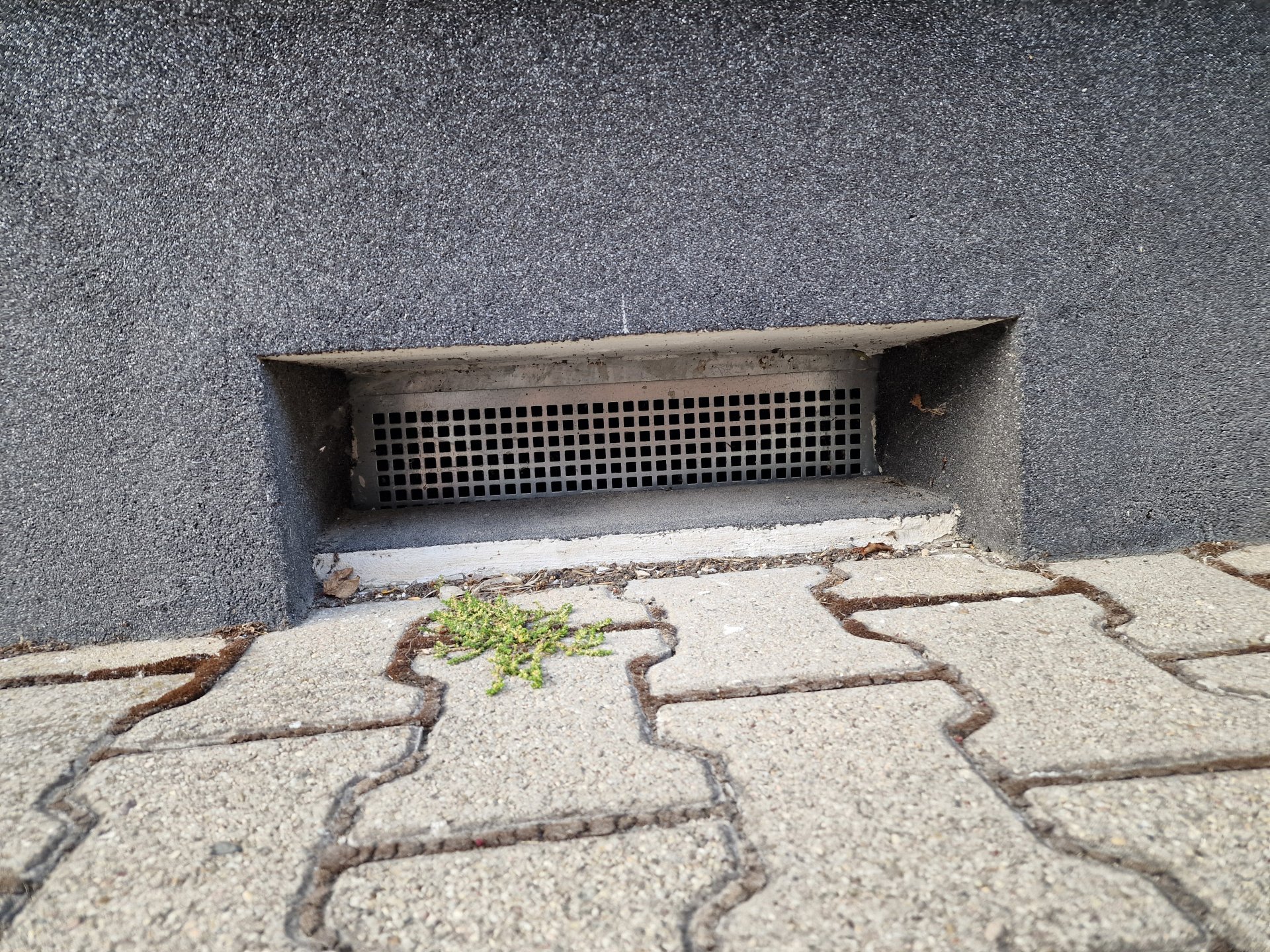

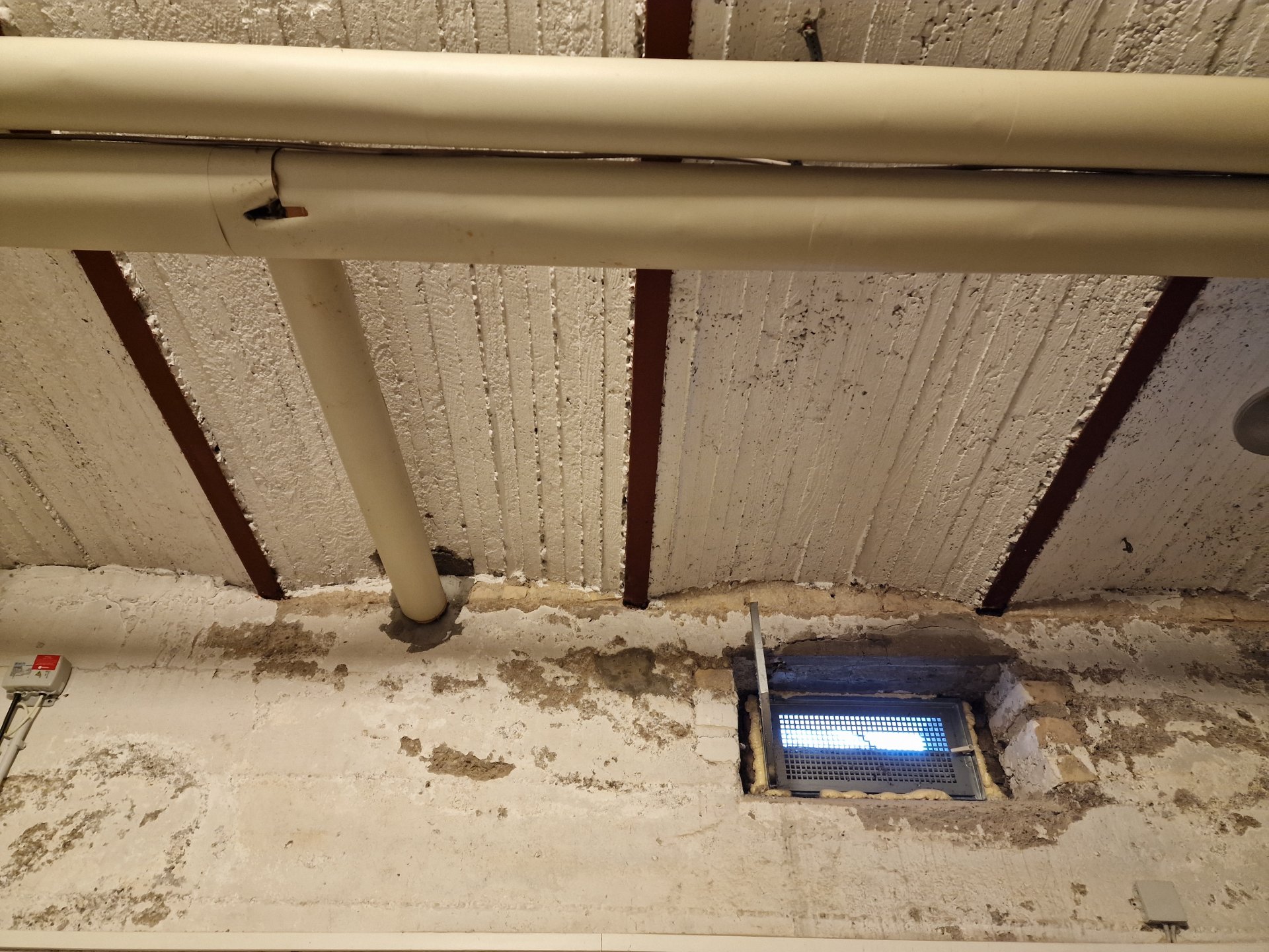

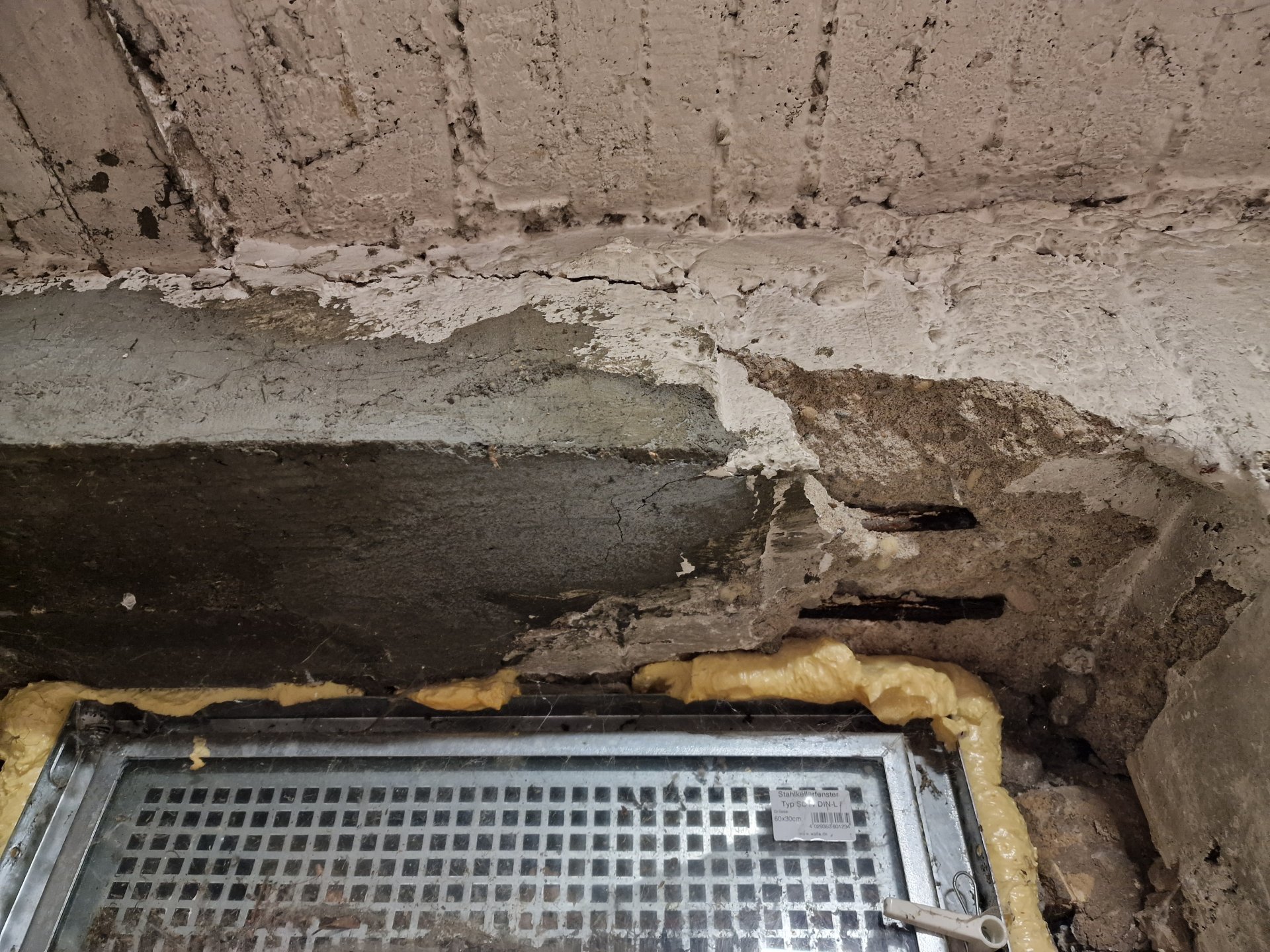

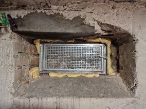

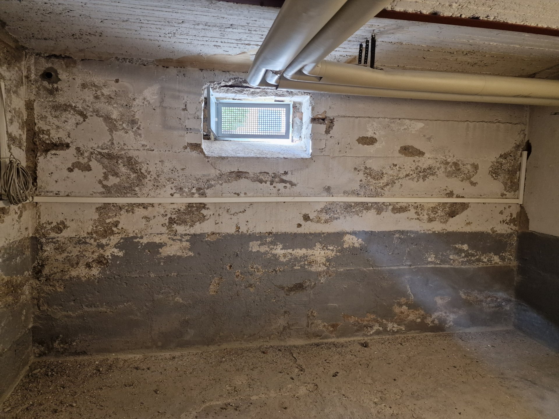

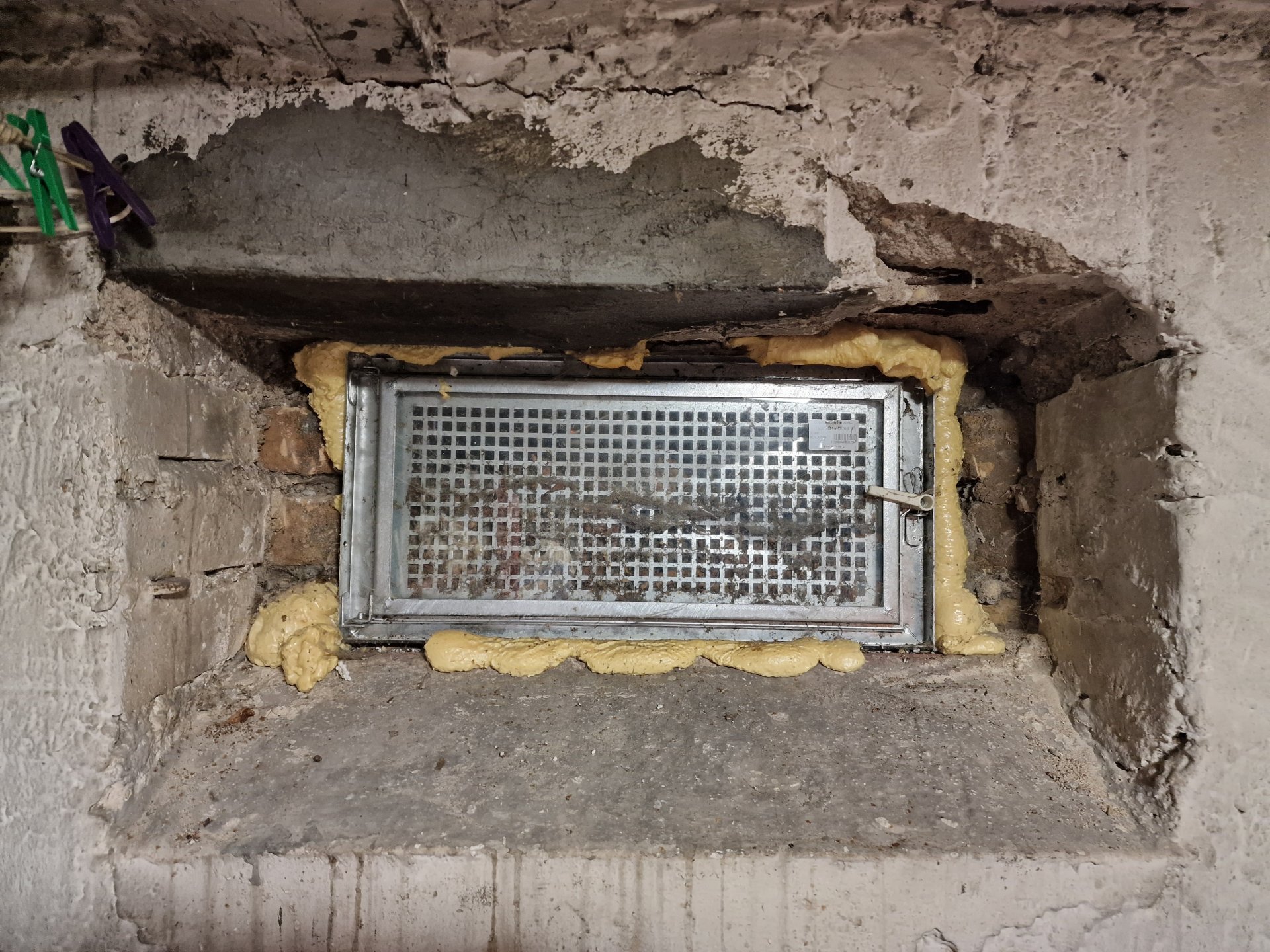

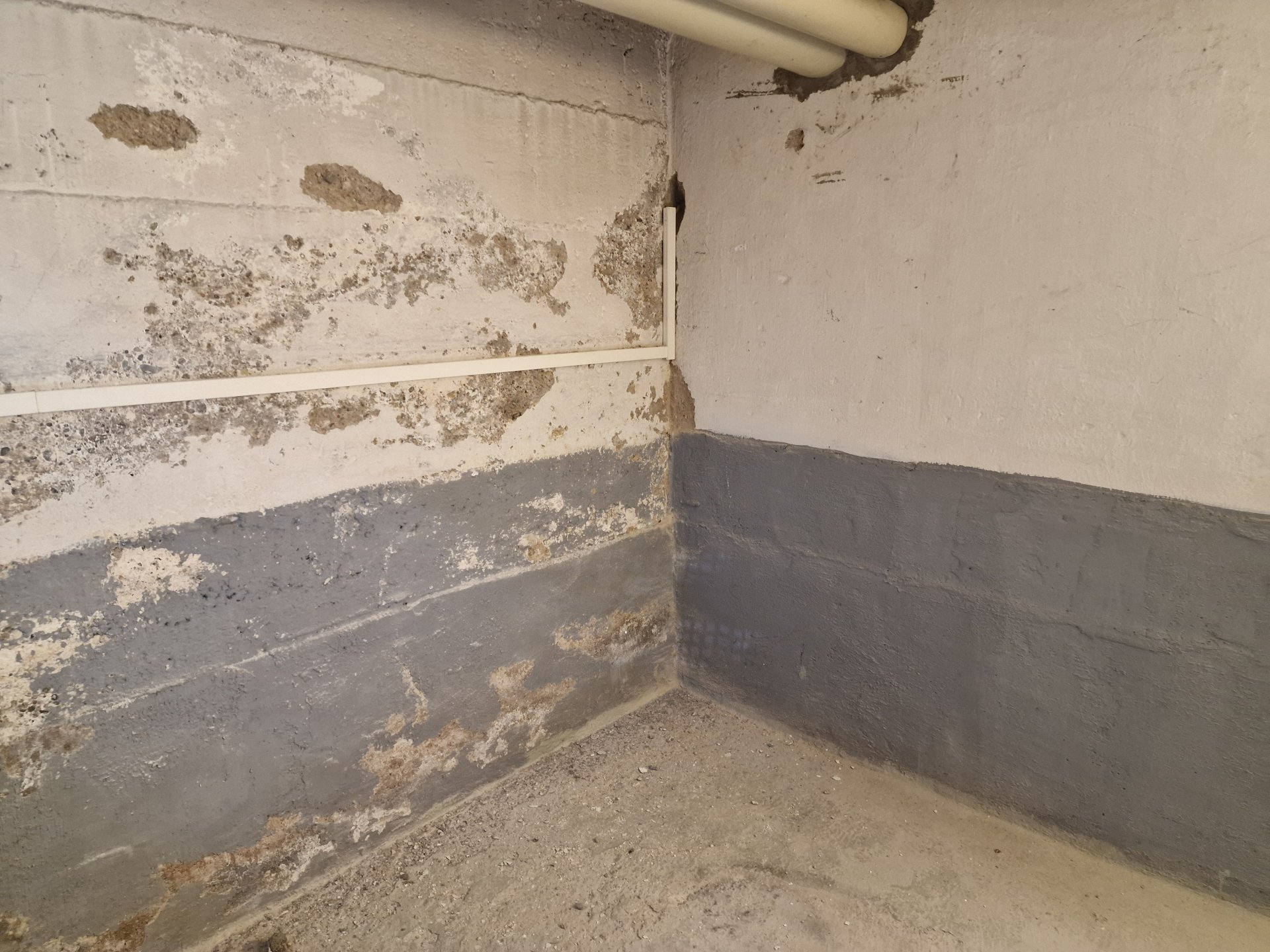

    Vielen Dank SIL für die Einschätzung. Ja, die Fenster wurden mal ausgetauscht. Für eine etwas schönere Optik wollen wir uns jetzt kümmern. Das ist ja beruhigend, dass es kein statisches Problem ist. Hier habe ich noch Bilder von außen, von der Kellerdecke, die eine Art Metallverstrebung hat und von einem anderen Fenster, wo der scheinbar ursprüngliche Putz total abgebröckelt ist. Einfach verputzen oder doch nicht? Habe im Baumarkt nach Betonspachtel gekuckt. Die haben mir Sakret Sockelputz empfohlen. Geht das auch? 20250620_201756.jpg 20250620_201822.jpg 20250620_200801.jpg 20250620_181246.jpg

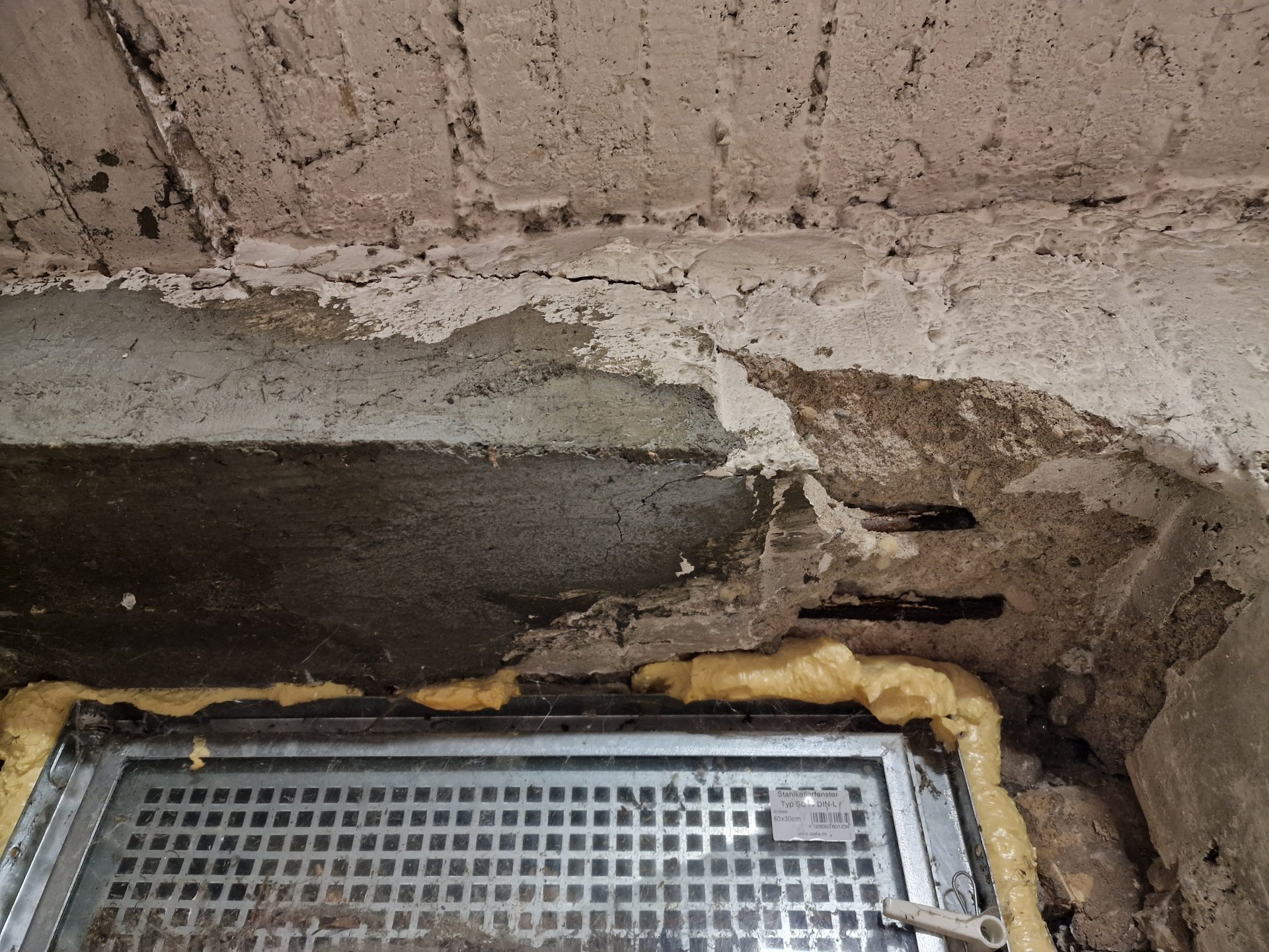

    Der Rost der Bewehrung hat den Beton aufgesprengt.
    Das Haus ist so alt, dass der Carbonatisierungsgrad (Versauerung) des Betons schon sehr weit fortgeschritten sein wird. Daher war die Bewehrung angegriffen.
    Du musst alles lockere abstemmen und dann die Bewehrung entrosten (z.B. mit Drahtbürste). Dann mit Reparaturbeton (z.B. Nafufil von SB-Bauchemie) den Sturz wie reprofilieren.

    Vielen Dank für diese ausführliche Aufklärung! Ich bin mittlerweile sehr erleichtert, dass die Antworten recht beruhigend ausgefallen sind. Wir werden uns an die Arbeit machen. Der Sankret Sockelputz ist scheinbar nicht das Richtige? Dann werde ich ihn wieder umtauschen.
  9. #9 Fabian Weber, 20.06.2025
    16.542
    6.601
    Der Sockelputz ist zu weich.

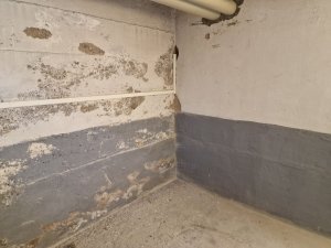

    Das sagte ich nicht , jetzt sind andere Fenster auch sichtbar und das Gewölbe.
    Dieses Kellerfenster ist nachträglich eingebaut wurden , leider ungünstig nah am Träger deiner KG Decke zumindest die rechte Seite sollte überarbeitet werden , die Rissbildung ist hier begünstigt durch die Unterbrechung deiner 40-60° Ableitung welche nun auf die Öffnung im MW trifft, die Trennung bildet sich nun oberhalb respektive leicht diagonal im Sturz ( stark vereinfacht ausgedrückt) begünstigt vermutlich durch eine Kombination aus Sturz plus hinterliegenden Mauerwerk, obwohl ich hier eher einen monolithischen Sturz vermute der nachträglich hergestellt wurde @Yilmaz ?
    Vermutlich wirst du unterschiedlich vorgehen müssen, hier bei diesem gezeigten Fenster würde ich den Sturz erneuern plus die Ausmauerung ( Bild 4 ) eine reine Kosmetik hilft hier nicht mehr, in diesem Zusammenhang wäre der Einbau von heute üblichen Kellerfenstern eine Idee, generell erscheint mir auch von außen eine sehr geringe Höhe der 'Schwelle' ersichtlich.
    Bei dem letzten Fenster wurde axial geschalt , ich sehe da erstmal keinen Sturz , das ist wieder anders ausgeführt ( letztes Bild ).
    @Manolya du solltest einmal vorsichtig händisch Putz entfernen damit überhaupt ersichtlich ist was dort jeweils vorhanden ist.

    Das hat jetzt 70 Jahre gehalten. Das Kellerfenster hält, ohne etwas zu tun auch weitere 70 Jahre.
    Aber die gerosteten Stahlträger kann man mit der rotierenden Drahtbürste eines Winkelschleifers entrosten und mit einer Rostschschutzfarbe streichen. Sonst können sie in 70 Jahren Probleme bereiten.

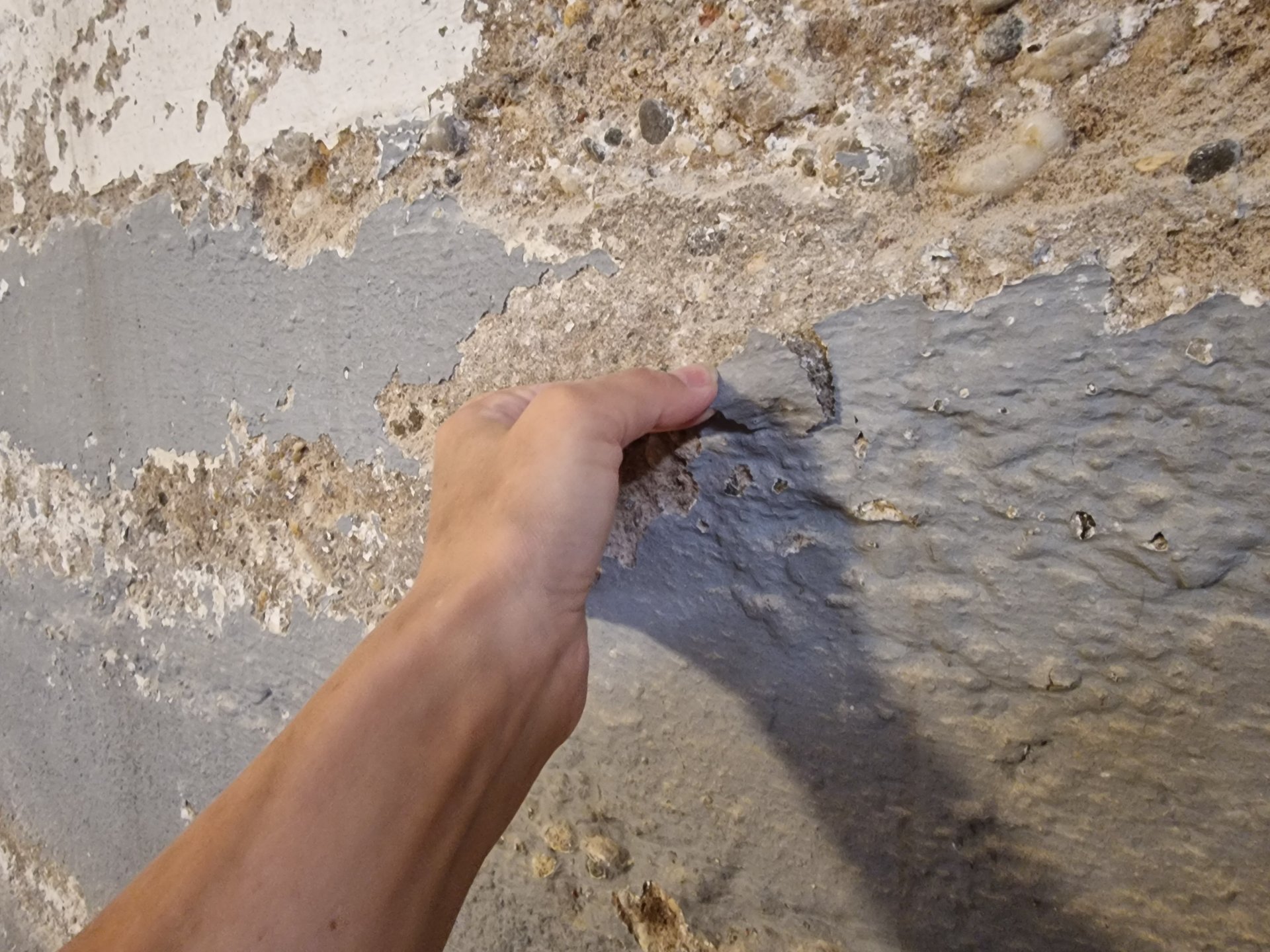

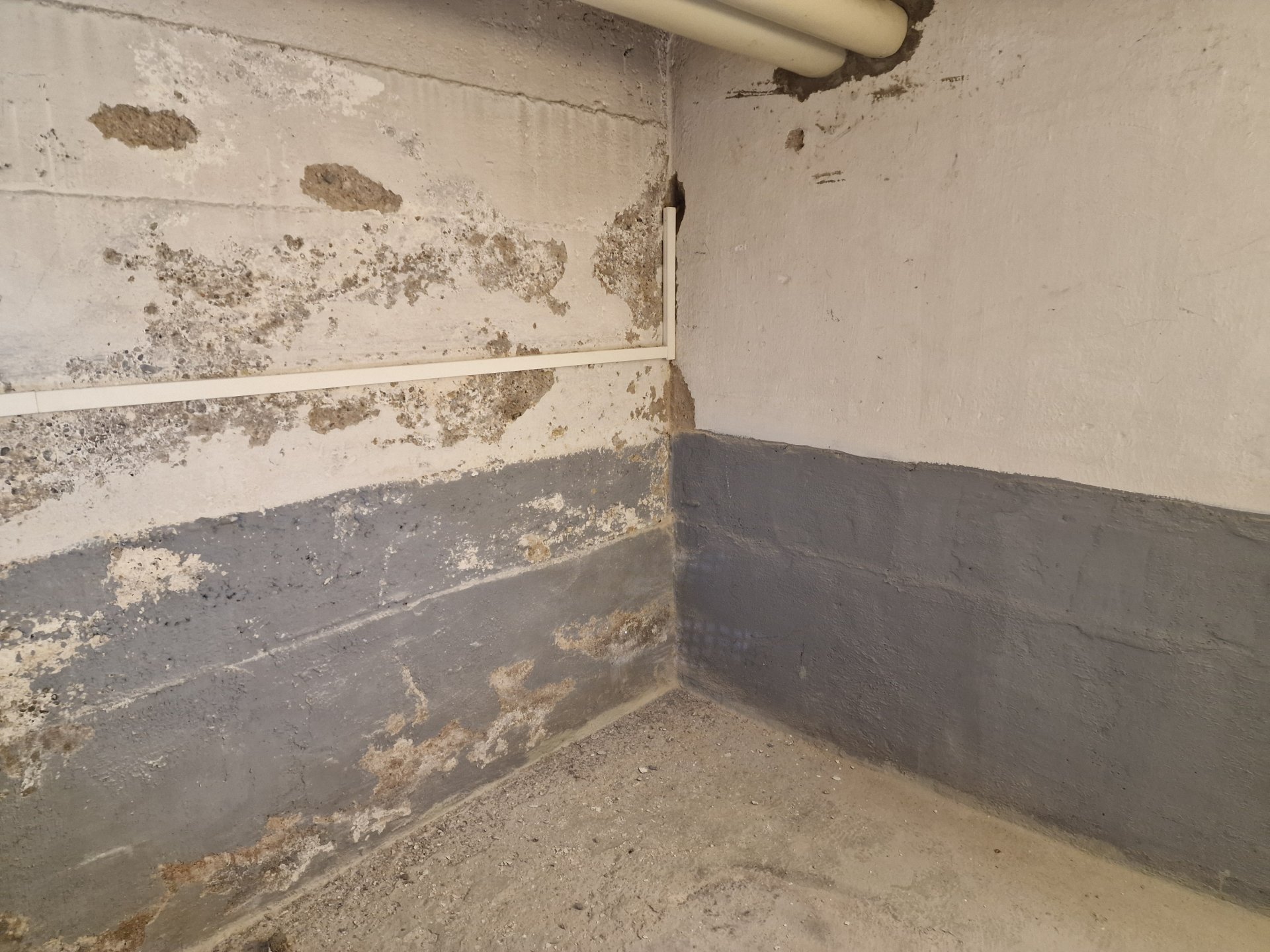

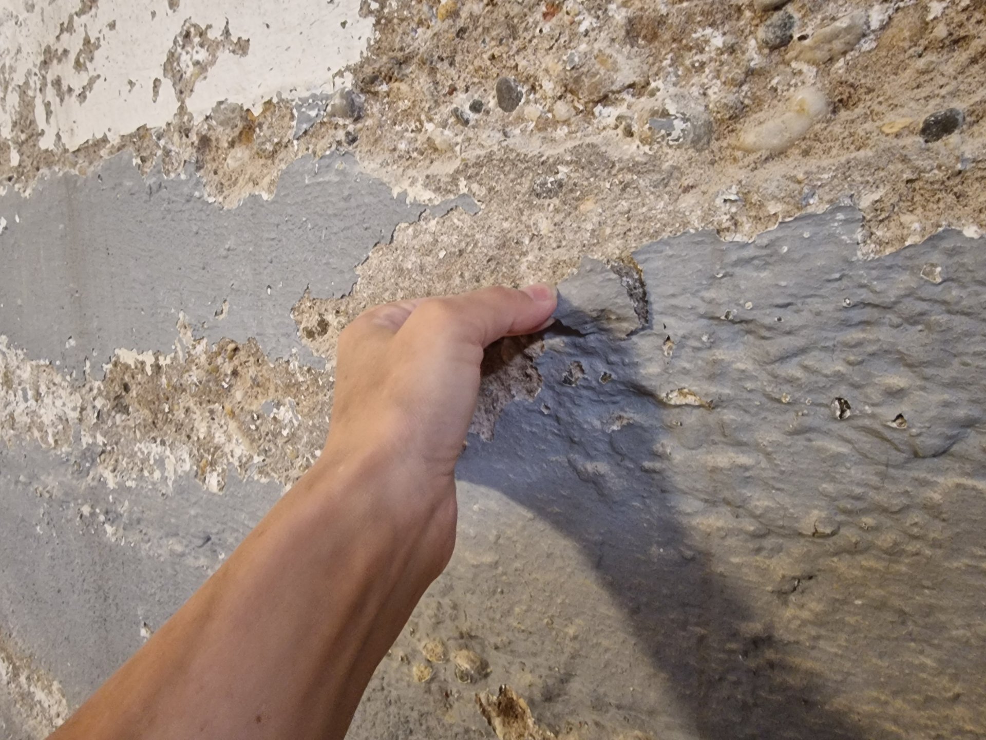

    Nun meine hoffentlich letzte Frage. Es nimmt einfach kein Ende mehr. Ich habe neben den Fenstern auch die porrösen Stellen der beiden Außenwände abgeschlagen. Problematisch hierbei ist die noch an den Wänden haftende graue Farbe (keine Ahnung, was es für eine Art Farbe ist). Ich habe versucht, so viel Farbe wie möglich abzutragen, da sie teilweise abbröckelt. Alles geht aber nicht ab. Hier ein paar Bilder. Wie kriege ich diese Farbe runter oder ist es unbedenklich und ich kann mit Tiefengrund und Putz (möchte für die Wände einen Sanitärputz gegen Feuchtigkeit verwenden) weiterarbeiten? Wie gesagt, ist es nur ein alter Kellerraum, der nicht zu Wohnzwecke genutzt wird. Daher müssen die Wände nicht total glatt und perfekt aussehen. Aber ich wünsche mir schon, dass der Putz die nächsten Jahre hält.

    Loses mit hammer vorsichtig und danach Drahtbürste / Stahlbesen abfegen, Staub so gut es geht weg saugen oder mit normalem Besen weg kehren
    Dann 2-3x mit einer billigen Gartenspritze mit tiefengrund LF grundieren
    Das reicht
