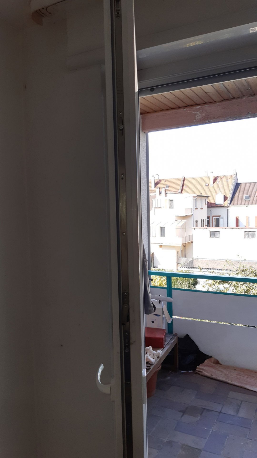

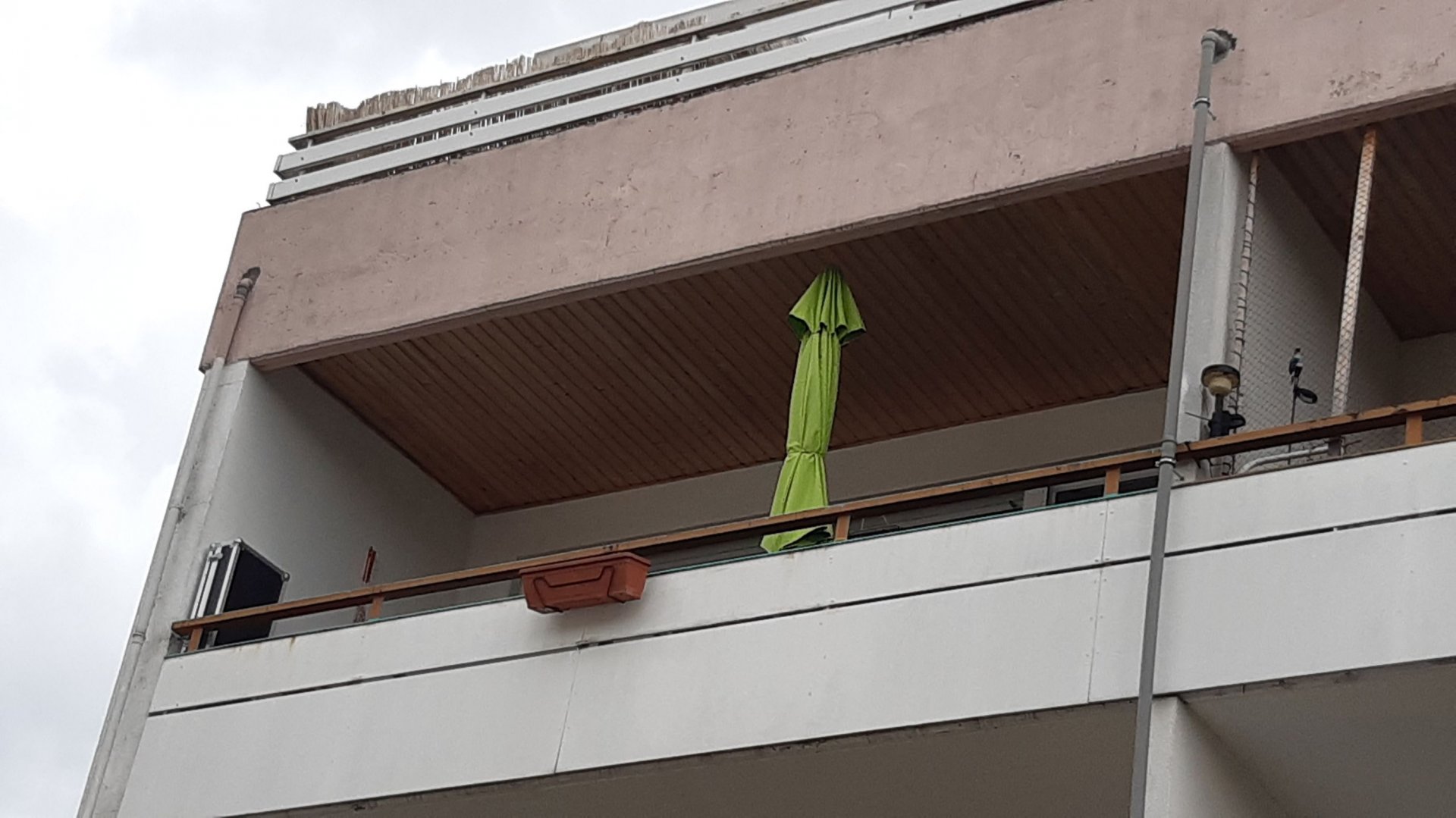

    ich will die Balkondecke mit Gel-Lasur streichen und würde gerne ein Netz oder ähnliches als Absturz Sicherung anbringen, um nicht vom Balkon zu fallen.
    Gibt es da was? Habe mal gegoogelt aber nichts gefunden.
    Es ist bei mir auch nur eine einmalige Sache, so dass ich eigentlich nicht unbedingt was teures kaufen will.
    Anbei zwei Fotos.

    Na ja, Du must das Netzt ja irgendwo anbringen - vorzugsweise oben - damit es dann seinen Zweck erfüllt. Währenddessen kannst Du dabei aber auch schon runterrauschen. Ergo: doof. Das Sicherungsset muß auch wieder irgendwo angebracht werden, oder Du hast nen zweiten Mann/Frau. Mir fällt denn dabei noch nen Rollgerüst ein. Unterm Strich ist das ja ne Psycho-Geschichte. Egal was Du machst, das kostet so viel Geld, dafür kannste dann den Maler beschäftigen...

    Der muss sich aber auch sichern, die Frage ist damit noch nicht vom Tisch.
    Das Geschirr könnte man am Geländer des oberhalb liegenden Balkons anschlagen. Aber ohne Nachweis, dass das die ggf. auftretenden Kräfte aushält, ist das nur ein ganz klein bisschen besser als keine Sicherung.
    Ich sekundiere mal Skogens Vorschlag "Rollgerüst". Das kann man leihen/mieten und es arbeitet sich darauf deutlich angenehmer als von der Leiter aus.

    Ohne zugelassenen und geprüften Anschlagspunkt hilft das Absturzgeschirr wenig.
    Ausserdem brauchst du auch einen 2ten Mann der wenn du dran hängst dich auch bergen kann.
    So sehe ich das wenn ich anderen zugucke (natürlich nicht erlaubt)
    -Nen zweiten Mann zum sichern
    -Eine vernünftige stabile ausreichend lange Leiter
    -die Holzfliesen vorher wegnehmen
    -sich Zeit nehmen
