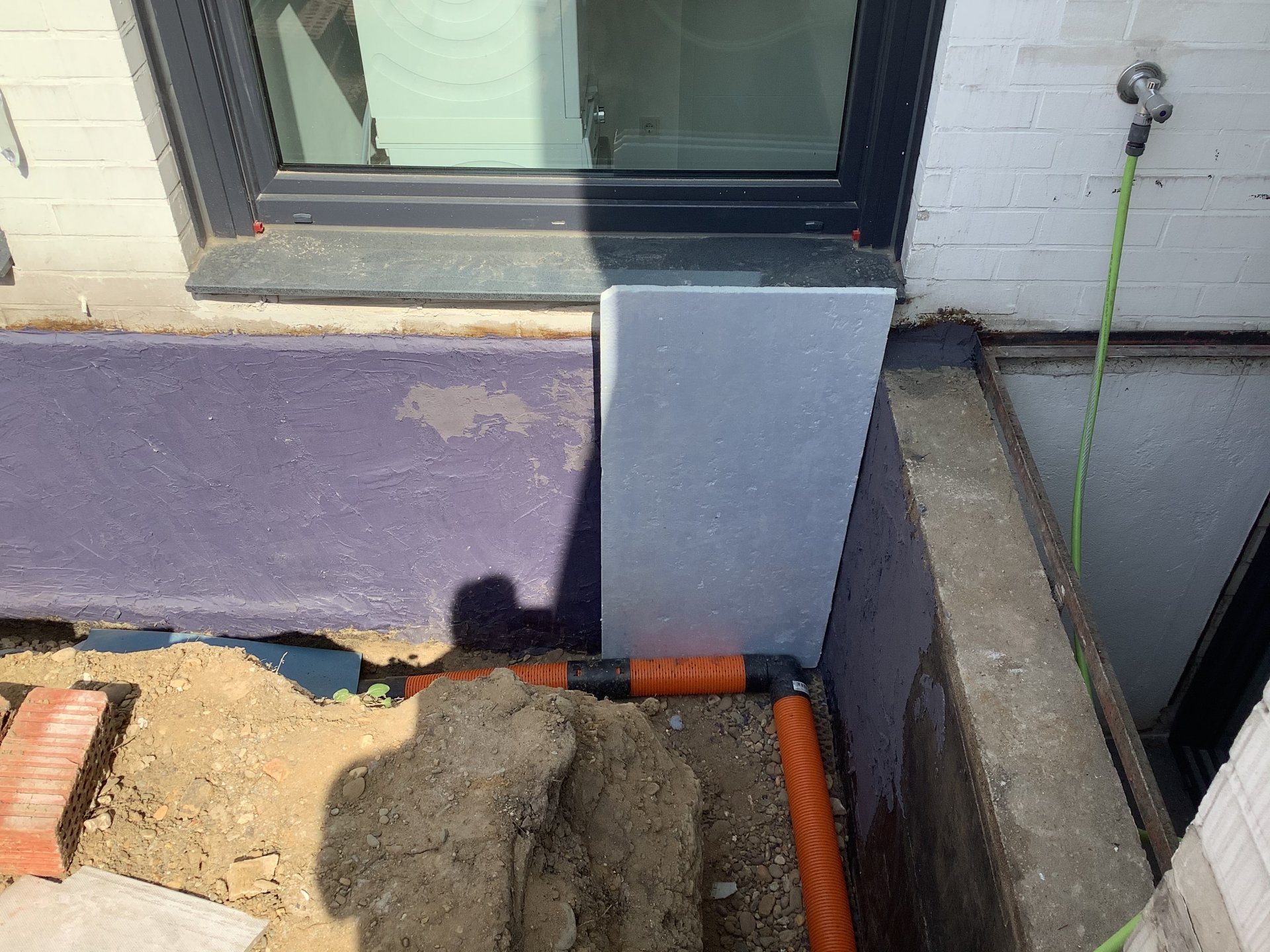

    Hallo zusammen!
    Mein Vorhaben bezieht sich in erster Linie auf die äußeren mechanischen Schutz der Aussenabdichtung durch die 2-K-Bitumenabdichtung „Mem Expressdicht“. Wärmedämmung ist durch die Platten wahrscheinlich zu vernachlässigen.
    Ich würde die gebrauchten Dämmplatten, welche ich unter meinem alten Estrich Bj 75 vorgefunden hatte gerne mit lösungsmittelfreiem Armierungsmörtel auf die Dickbeschichtung kleben.
    Meine Befürchtung ist allerdings, dass sich die Platten mit Feuchtigkeit vollsaugen könnten und Wasser hinter die Platten gelangen könnte.
    Was haltet ihr davon?
    Vielen Dank für eure Hilfe!

    Du meinst bestimmt StyroPOR und nicht StyroDUR. Das erste (auch genannt EPS) brauchst Du als Schutz nicht verbauen, das zweitere (auch genannt XPS) kannst Du nutzen.
    Es reicht allerdings auch einfach eine Noppenbahn - ist weniger Aufwand.

    Platten entsorgen und noppenbahn drauf fertig

    Das wäre primär erstmal nicht schlimm, denn die Dickbeschichtung kann ja die Feuchtigkeit "ab" (sofern korrekt ausgeführt - Schichtdicke, Untergrundvorbereitung, Feuchtelastfall), bzw. ist sie ja gerade dagegen da. Allgemein dient die Schutzschicht ja vor mechanischen Beschädigung (z.B. durch Bauwerksbewegungen, Baugrundbewegung), StyruPOR ist da nicht zugelassen, die Noppenbahn wäre da tatsächlich eine gute, einfache und typische Lösung.
