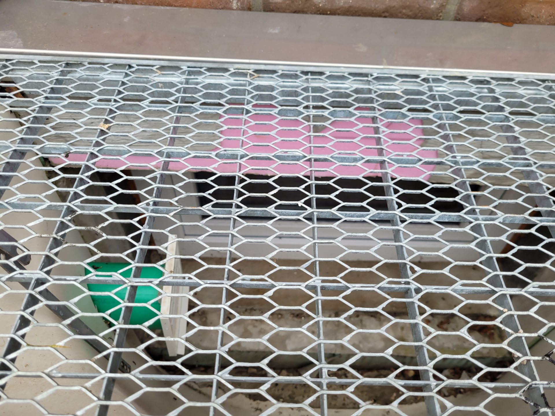

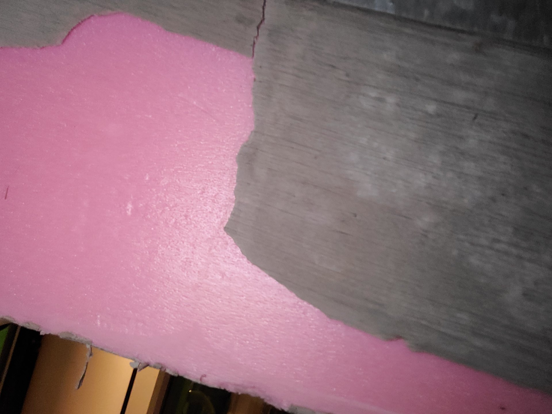

    Wir haben letztens neuen Estrich bekommen im Keller.
    Der Estrich wurde dabei mit einem Schlauch durch den Lichtschacht in den Keller gepumpt. Dabei hat der Schlauch wohl ziemlich hin und her gewackelt und hat dann etwas von einer Styrodur-Dämmung an der beschädigt.
    Siehe Fotos, einmal von aussen durch den Schacht geknipst und einmal von innen als Nahaufnahme.
    Ich vermute mal, dass das ein Dichtschlämmen-Anstich war, kann da ein Experte etwas erkennen?
    Wie könnte man sowas denn reparieren (lassen), kann man da einfach wieder drüberstreichen?

    War vorher schon Pfusch, kannste jetzt wieder was drüber pfuschen.

    das ist ja ermutigend ;)
    Was ist daran denn nicht in Ordnung gewesen? Ich hab noch Gewährleistung auf das Haus und könnte da noch was reklamieren ...

    Armierputz, Kleber, Dichtschlämme - all das hält auf arschglatten XPS-Platten nicht wirklich gut, weshalb man die Dinger vor dem Putzauftrag zumindest mit Nagelbrett hätte aufrauen sollen. Oder man baut eben gleich echte Sockeldämmplatten ein - die haben strukturierte Oberfläche zur besseren Haftung des Putzes.
