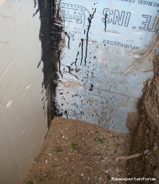

    das hat auch nix mit der bauaufsichtlichen zulassung zu tun, sondern mit der art der konstruktion
    zum lesen
    ohne folie würd ichs nicht riskieren.

    Sach ich doch,
    da steht:
    "Für die fachgerechte Baugrubenverfüllung benötigen die
    Styrodur C-Platten keine zusätzlichen Schutzschichten.
    Einzelne geringe Beschädigungen der Plattenoberfläche
    beeinträchtigen die Funktionsfähigkeit der Perimeterdämmung
    nicht. Es ist sicherzustellen, dass durch Erdbewegungen
    bei der Verfüllung sowie bei eventuellen
    Setzungen keine schädlichen Schubspannungen an der
    Gebäudeabdichtung
    entstehen (großflächige Verklebung
    der Dämmstoffplatten, feste Aufstandsfläche am Fußpunkt..."
    Die Blau Perimeterdämmung auf dem Bild habe ich 1994 angebracht und dieses Jahr, um einen Anbau (links) abzudichten wieder freigelegt.
    Die Platten haben weder Schäden noch sind sie verrutscht.
