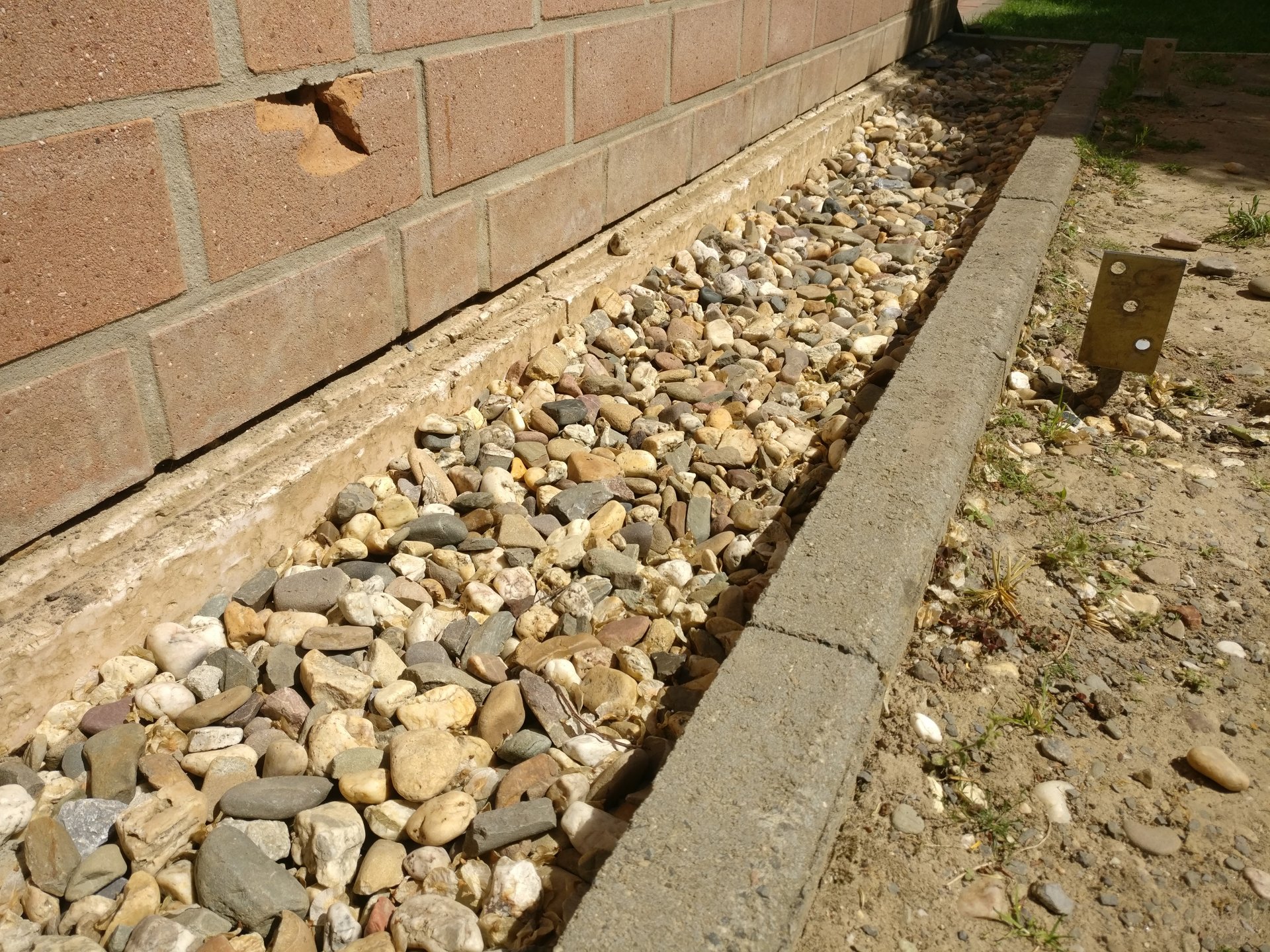

    Hallo liebe Bauexperten,
    im Zuge der Planung einer Einfahrtsneupflasterung haben wir Styroporplatten am Haussockel entdeckt (siehe Anhang). Bisher hatten wir geplant, die Randsteine zu entfernen, wodurch der Kiesstreifen etwas tiefer liegen würde und somit die Styroporplatten zum Vorschein kommen würden.
    Welche Funktion erfüllen diese Platten? Darf man das über die Wand hinausragende Stück abschneiden, um so die Platten weniger auffällig zu machen, oder könnte das potenziell ungewünschte Auswirkungen auf die Hauswand haben?
    Vielen Dank für eure Meinungen!

    Das ist Deine Dämmung, lass die mal schön da, sonst hast Du ne Wärmebrücke.

    Wie wäre es Kies aufzufüllen ? Dann hast du das Problem doch auch nicht mehr.

    Hmh, so wie das aussieht, erfüllt diese Dämmung ehr den Zweck, daß Wasser hinterlaufen kann. Ist das Gebäude unterkellert?
    Wenn das wirklich styropor ist (EPS) dann hat das Zeugs da eh nichts zu suchen. Dann sollte da XPS ran und das vernünftig ausgeführt.

    Wie kommst Du auf das hinterlaufen? Röntgenaugen?
    Das sieht man doch, dass es XPS ist (übriges nicht UV-stabil) und es gibt auch EPS, welches im Perimeterbereich zugelassen ist.

    Hast Du schon mal was von Tropfkante gehört? Schlagregen hier in diesem Fall läuft den Verblender runter und dringt dann schön durch diese Ritze, die man da nu wirklich sehen kann ein. Und damit ist eine wunderschöne Wärmebrücke produziert, wenn nicht weitere Maßnahmen ergriffen wurden, die man nicht sieht.

    Klar sieht man, dass das XPS ist, dafür braucht man keine Röntgenaugen, sondern guckt sich das Foto einfach mal genau an.
    Und ne Wärmebrücke wegen angeblich eindringendem Wasser? Interessant, was es so geben soll :). Zudem kannst scheinbar ja sehen, dass die Fuge zwischen Verblender offen ist...
    Woher Du auch die Wetterseite erkennst, wie Du die Abdichtung dahinter kennst...naja...

    also,
    mal eine Skizze was hinter dem Sockel ist. Keller?
    Kennst du deinen Fußbodenaufbau an der Stelle?
    Ob das nun EPS oder XPS ist, aufgrund der Farbe würde ich auf EPS tippen, aufgrund der Struktur könnte man auch XPS vermuten.
    Wie gut oder falsch das aber jeweils ist, kann man erst sagen, wenn man weiß, wofür das Material dort überhaupt gedacht ist.
    Also eine Skizze

    Aufgrund der Farbe EPS? Weil es mal Weiß-gelb war/ist? Einfach bei Ursa kaufen, dann sieht es so aus...
    Struktur ist eindeutig XPS (wenngleich die Bezeichnung natürlich für die Marke steht - also Polystyrol :) .
