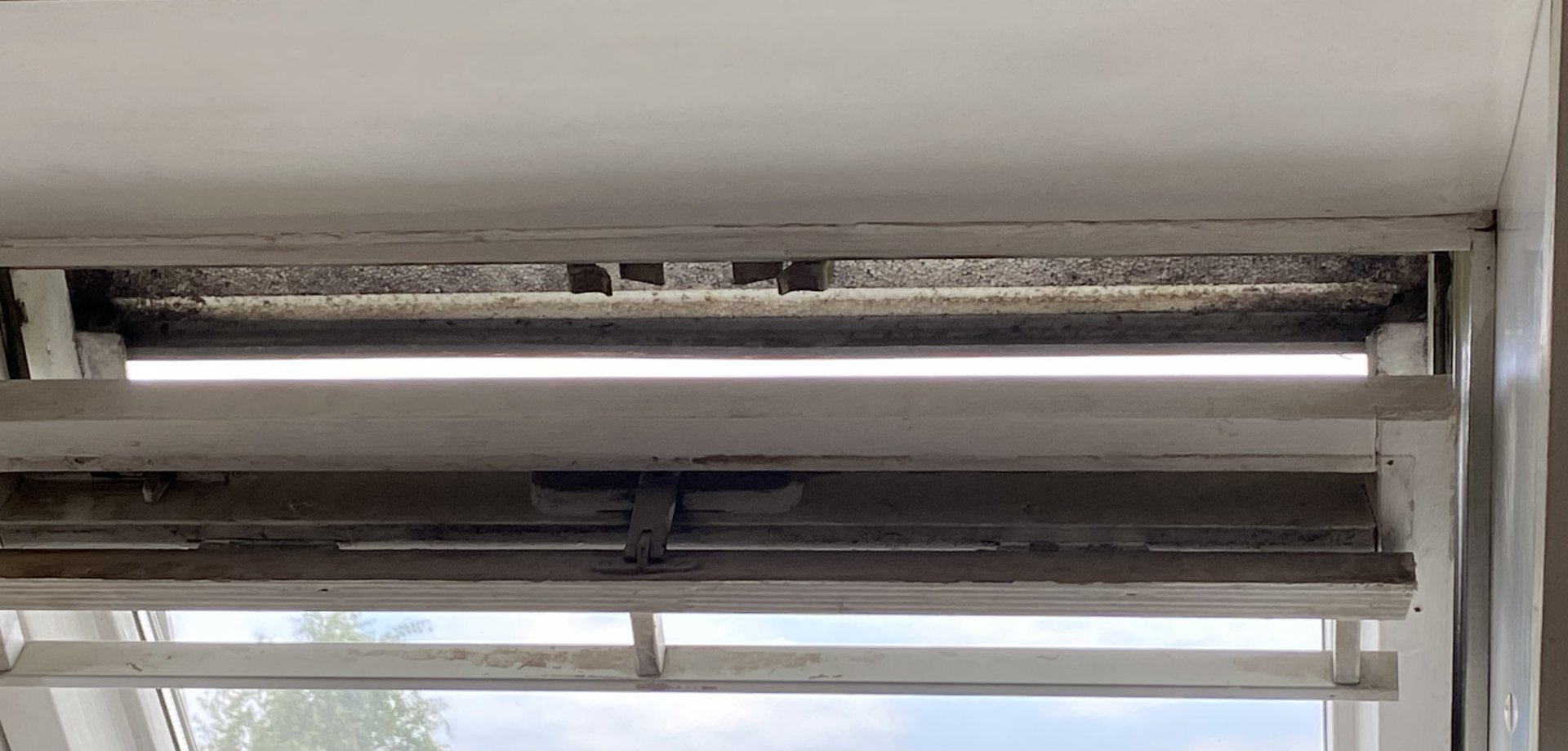

    Hallo Zusammen!
    Ich weiß gar nicht, ob ich hier richtig bin aber ich versuche mein Glück einfach mal.
    Wir haben zwei Veluxdachfenster, die aus den 70er Jahren sind. Wenn man sie öffnet, sieht man unter dem Dach Styropor, dass wohl als Dämmung dienen sollte (?). Nun ist es dieses Styropor genau so alt wie die Fenster. Wie ihr auf dem Bild ein bisschen seht, ist es schon verfärbt. Ich gehe nun mal davon aus, dass es nicht nur Dreck sondern auch Schimmel ist. Nun frage ich mich, ob man da noch irgendwas retten kann? An sich stört mich das optisch nicht, nur habe ich natürlich gesundheitliche Bedenken, falls es Schimmel sein sollte. Was habe ich da für Möglichkeiten?

    So richtig viel erkennen kann man auf dem Bild nicht. Aber es sieht weder kritisch aus, sieht man davon ab, dass das Fenster wahrscheinlich langsam ausgetauscht gehört...

    Das ist lediglich das Polystyrol im Markisenkasten vom Veluxfenster, wenn man da dran geht wird es wahrscheinlich zerbröseln, habe in über 25 Jahren als Dachdecker so was noch nie ausgewechselt oder gereinigt. Das wird nicht/nur Schimmel sein sondern auch Jahrzehnte alter Staub. Wenn das Fenster zu ist, ist das quasi draussen.
    Ich würde mir da jetzt keine Panik schieben, eher auf neue Dachfenster sparen.

    Niemand übernimmt die Haftung für irgendwas :D vielen Dank für eure erste Einschätzung! Das hat mich ein bisschen beruhigt.
