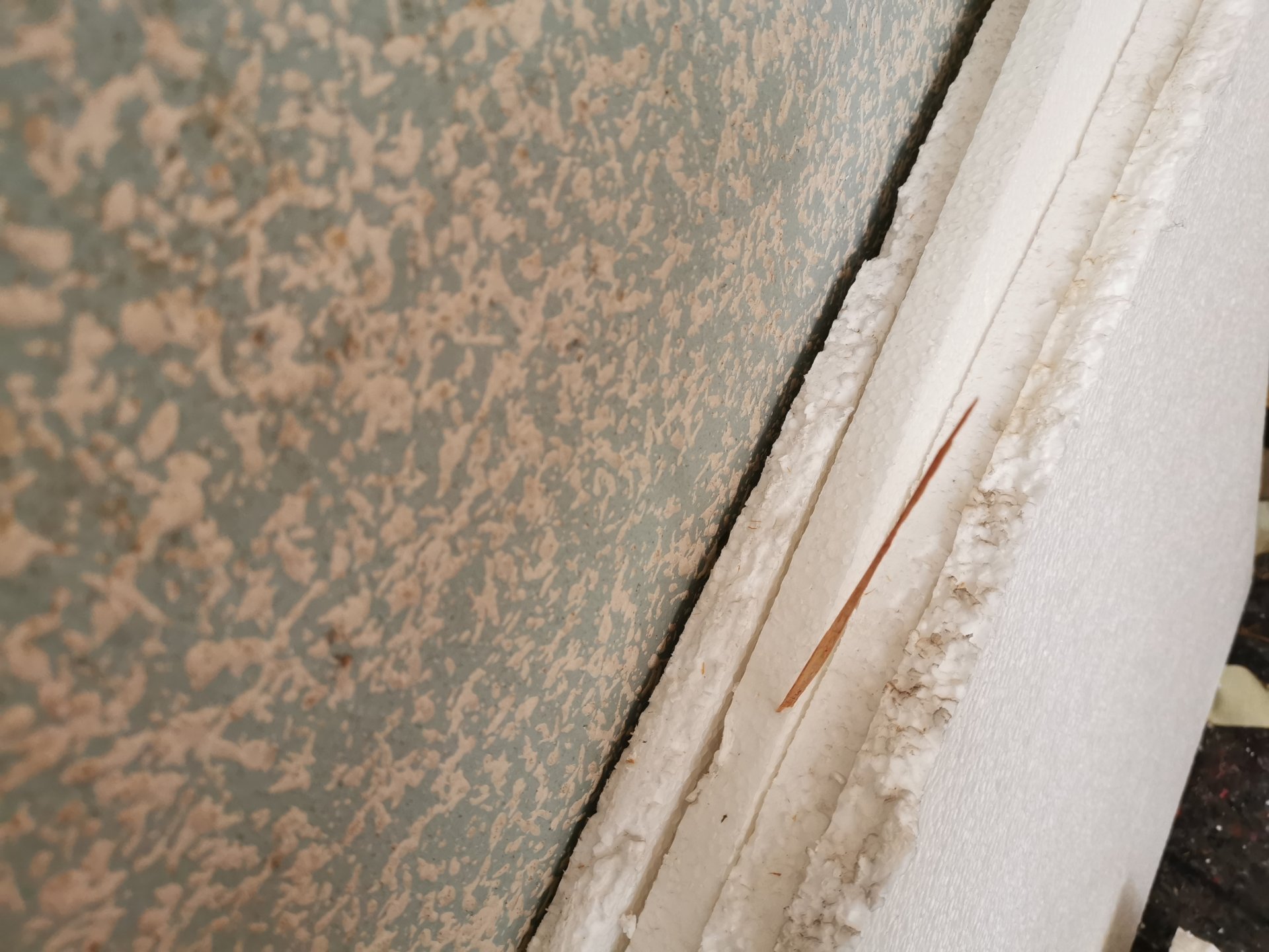

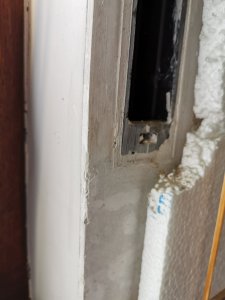

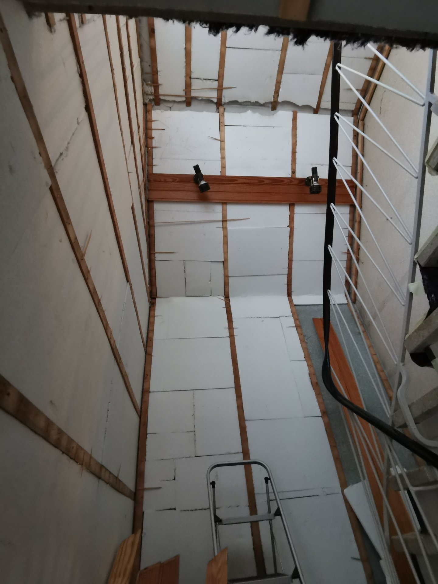

    ich arbeite gerade am Treppenhaus meines 3 Familienhauses. Das ganze Treppenhaus war mit Holz verschalt. Da das ganze nach > 30 Jahren nicht mehr ansehnlich war und aufarbeiten keine Option ist, kommt nun alles runter.
    Das Treppenhaus hat 2 Wände nach Außen und an diesen Wänden wurde bei der Holzlattung Stypropor in den zwischenräumen verwendet. Ein paar Stellen dahinter waren leicht bräunlich, evtl leichter Schimmel.
    Die Frage ist, bringt das von der Dämmwirkung überhaupt etwas? Ich denke es hat eher zur Akustik beigetragen.
    Ich überlege jetzt ob ich das mit Rigips verkleide oder alles runter mache und dann die Wände verputze.
    Hier ein paar Bilder

    Fotos wegen Schimmel meinst du? Also bringt das Styropor so an sich nichts oder? Für ne Dämmwirkung müsste man vermutlich dickere Platten nehmen?
    Die Wände zu den Wohnunen haben teilweise auch ne Schicht Styrpor. Aber nicht alle.
    Ich will durch Aktion jetzt nicht iwie die Dämmwirkung negativ beeinflussen ;)

    Ob es "was bringt", hängt von der Außenwand ab. Die scheint nicht gut gedämmt zu sein, denn es wird seinen Grund haben, weshalb das vor 30 Jahren eingebaut wurde. Nur wenn es was bringt, steigt auf diese Weise auch das Schimmelrisiko.

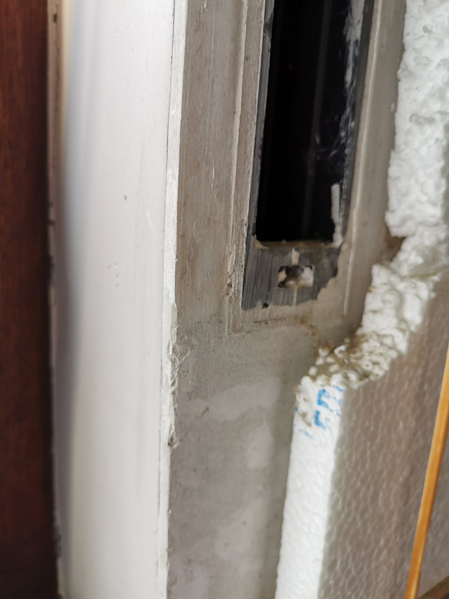

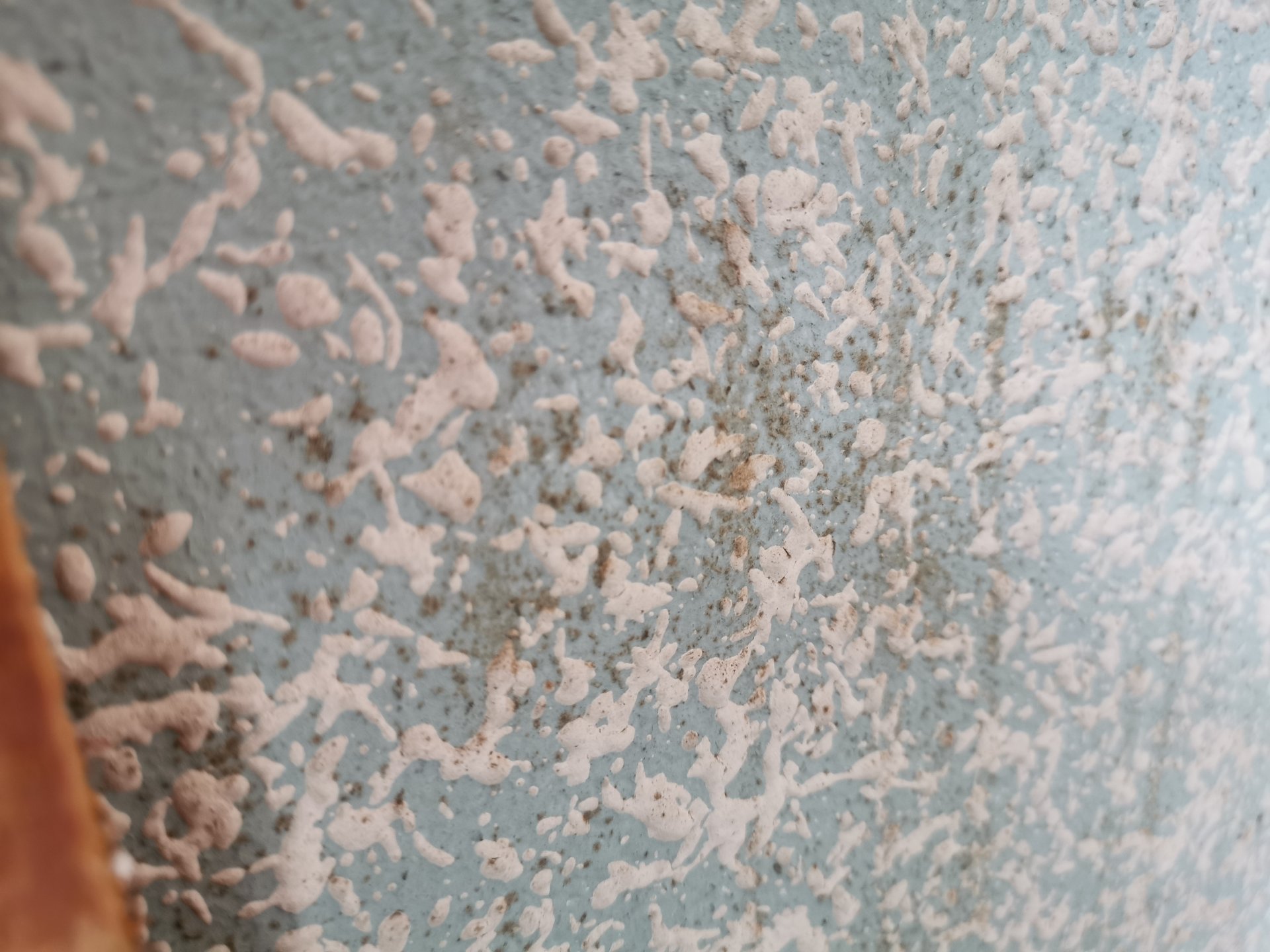

    Hier die Bilder von der Wand hinter dem Styropor
