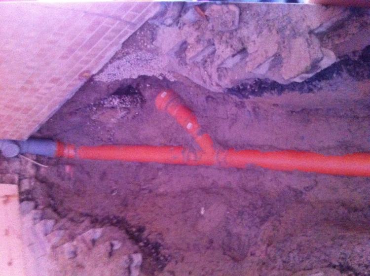

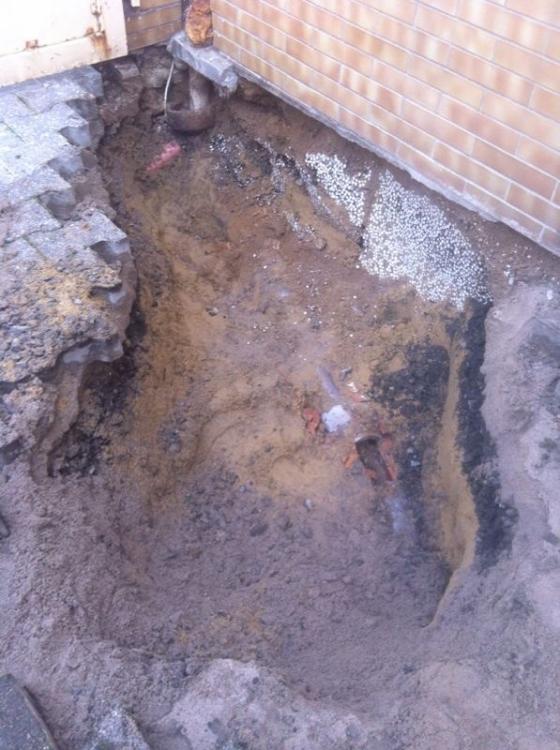

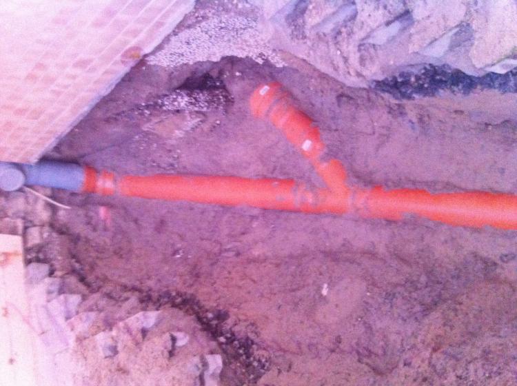

    Hallo, habe eine frage.
    Aufgrund eines muffenversatzes der kanalrohre wurde mein Boden am Haus aufgegraben. Unter dem Sockel also im Erdreich habe ich gesehen dass Styropor an das Haus irgendwann mal angebracht wurde. Nun habe ich festgestellt , dass im Zuge der kanalarbeiten ein Teil des Styropors entfernt und nicht wieder ersetzt wurde. Ist das schlimm ??

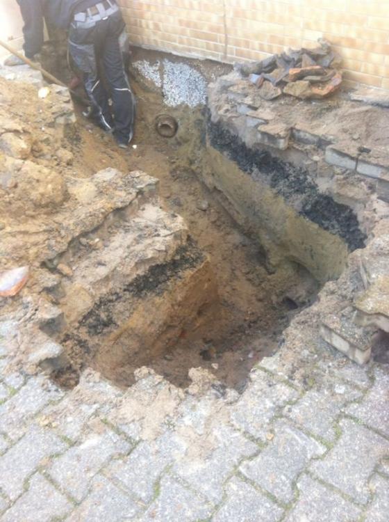

    Hier sind paar Fotos vorher und nachher. Am unteren Bild sieht man dass ein Teil des Styropors fehlt

    Jetzt noch ein Bild vorher

    Die braunen rohre sind doch kg rohre oder ?
    Ich bin mir auch nicht sicher ob das Styropor bis zum rohranfang durchgängig angebracht war...was kann im schlimmsten fall passieren ?

    Die entfernte Perimeterdämmung muß ersetzt werden.
    Und die Abdichtung geprüft!
    Ansonsten kann es zu Wärmebrücken und Feuchteschäden kommen.
    Das orange ist KG-Rohr und geeignet.
    Aber das graue (Teil des Regenfallrohrs in der Ecke, incl. des Putzstückes) ist HT und nicht geeignet.
    HT ist im Erdreich nicht zulässig und auch nicht fürs Freie geeignet (nicht dauerhaft UV-beständig). Dort gehört entweder Metallrohr hin oder schwarzes (dickwandiges) Kunststoffrohr!

    Welche Mauer sollte da geschützt werden (Du sagst ja, es gibt dort mangels Keller gar keine)- und wovor?
    Auch ohne Keller braucht die Bodenplatte eine seitliche Dämmung. Sonst bekommt das aufgehende Mauerwerk "kalte Füße".
